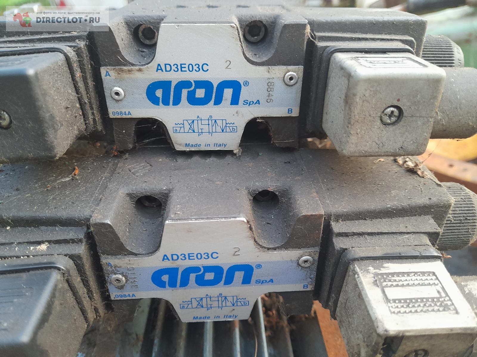

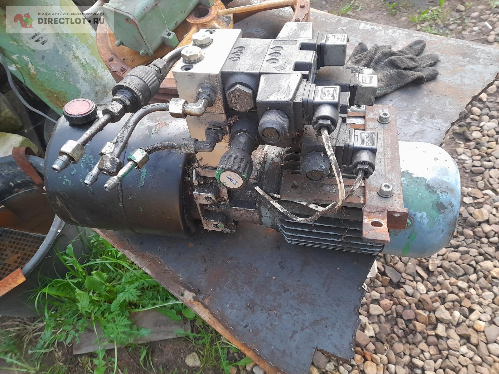

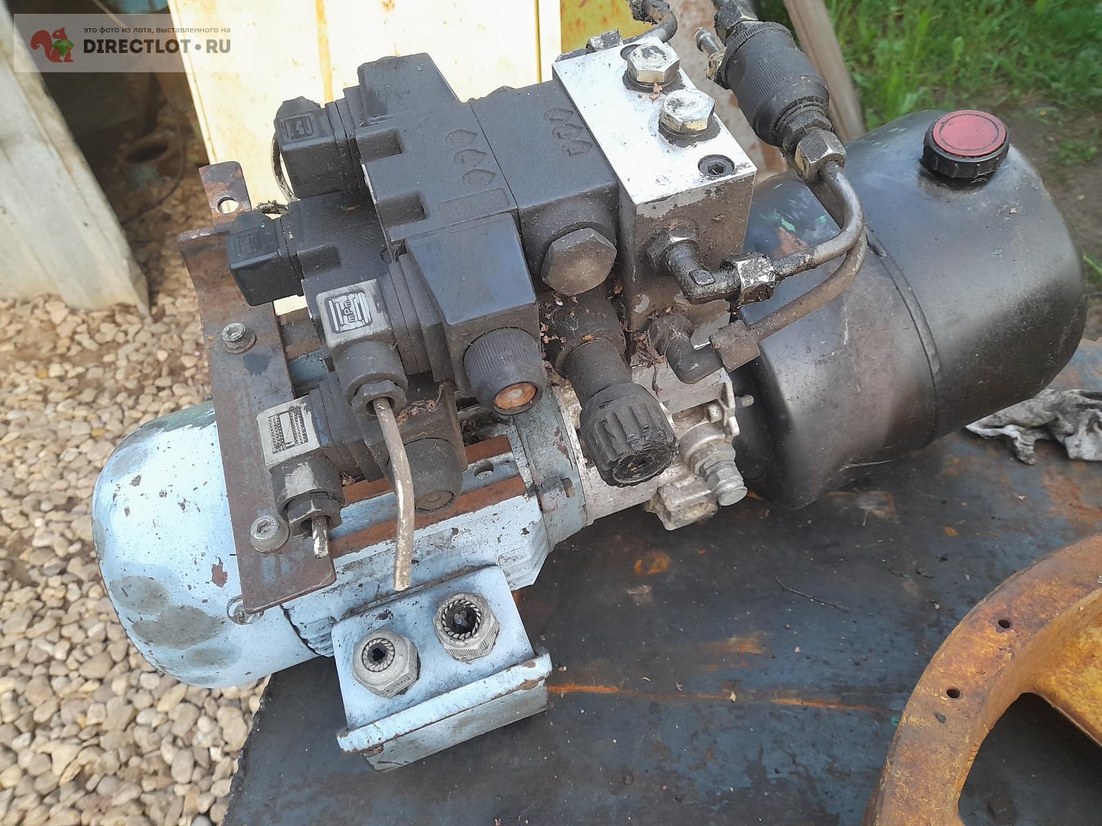

Помогите разобраться с гидростанцией. Какое давление и поток выдаёт. Двигатель 0,75кВт 1400 об/мин

Параметры можно узнать по шильдику насоса - для этого отсоединить маслобак. В любом случае , для проверки работоспособности придется отсоединять - чтобы выяснить направление вращения шестеренного насоса

советский пластинчато-роторный при таком двигателе дает 2,5-5 МПа. давление регулируется скорее всего двумя крутилками рядом с распределителями. может на шильде написано, на какое они давление?

На шильде только модель указана, а в инете по модели указано предельное давление.
Крутилки это дросселя, они поток регулируют , без потери давления. Насос скорее всего шестерёнчатый, на выходных разберу, посмотрю.
Управляла эта станция подъёмом рамы двумя гидроцилиндрами, примерно 60/65мм диаметром , со штоком 30мм и ходом около 170мм. А на раме стояли два мощных гидроцилиндра по 120мм диаметром, навстречу друг другу, запитанные от этой же станции. На одном гидроцилиндре был привод вращения и тормозной диск с пневматическим суппортом.

В качестве гидравлической жидкости что-то вроде ATF, бесцветной и прозрачной, с запахом "тормозухи"

один из регуляторов это входной на сброс избыточного ........он и дает предел рабочего давления с синей надписью ....как и остальные тоже больше давление отсекают чем регулируют поток ......да там падает поток но в следствии потери давления
98% что рабочее давление распределитей с соленоидами 10-40-45.....после сорока это уже чисто объём по фильере ......а до восми там давления не будет хватать для правильной работы ......10-20 там к маслу требования кратно растут
на счет вскрытия ....бред .....взрывная группа даст все данные .......

ограничитель давления по любому должен быть. может и сам насос не простой, а со встроенной регулировкой расхода и давления. италия, все таки.

дроссель, кстати может и параллельно сидеть агрегату, тогда, как и предложил товарищ выше, им и будет регулироваться давление. пробейте паспортные данные дросселей. тогда и расход и давление можно прикинуть
