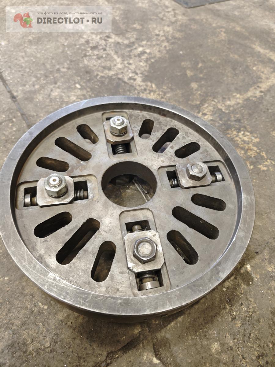

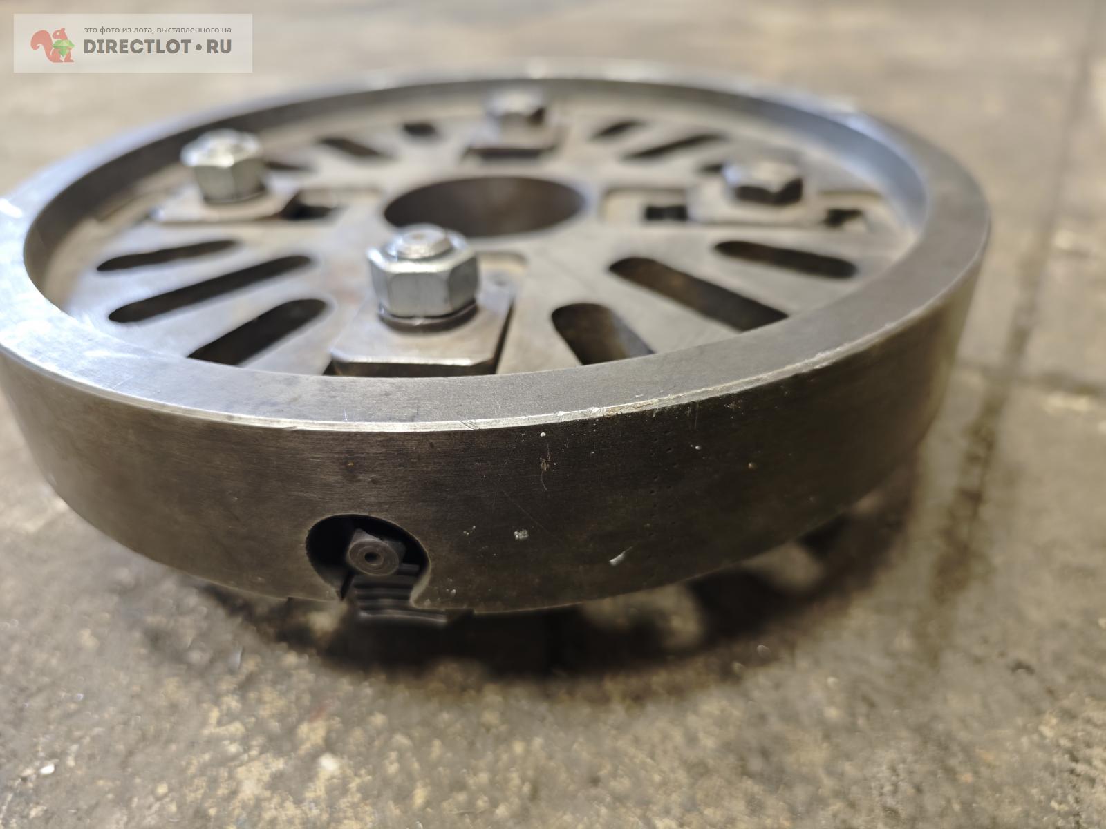

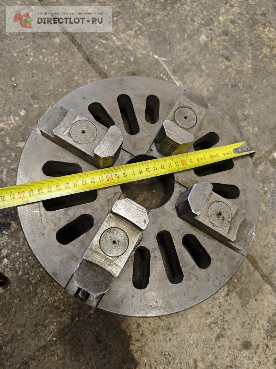

Приветствую друзья, прошу помощи в опознании такой странной планшайбы-патрона
От чего он неизвестно, посадок как таковых нет, резьбы нет, отверстия под крепления на фланец нет, вроде патрон но таких никогда не встречал. Ещё в сравнении с четырехкулачковыми патронами классическими - этот очень низкий. Визуально изменения в него не вносились, следов точения самого патрона нет, только винты крепления кулачков под занижены. В общем может кто знает что за чудо такое? По отверстиям на лицевой части похож на что то импортное
nortamas   219   1963
  добавлен
толшина +- норм при такой конструкции кулачков .
а так походу это решение для лодырей которым лень снимать трех кулачковый патрон зажал в обратки и погнал + у вращвтелей сварных посадки кто во что горазд
-Красный_механиК-   639   2950
  добавлен
Отверстия? Это кривое фрезерование или кривое литье? Если кривое фрезерование - радиусы на разных отверстиях видятся как одни фрезой диаметром равным ширине паза, а другие как будто в разбежку фрезой меньшего диаметра..... Если так то больше на внутризаводской колхоз смахивает.
andrey98   65   1020
  добавлен
Похоже на внутризавод. Хотя на некоторых заводах были такие изделия, что Деккель бы позавидовал.
MEXANNIKRUS   167   112
  добавлен
Ну то что это не подставка под елку думаю ясно и так )) явно внутризавод вопрос а зачем было так напрягаться самый простой патрон будет точней и надежней моя мысль это изделие чья то дипломная работа или конкурс в училище СПТУ для инструментального цеха завода очень слабое исполнение а самое главное зачем заводу такой инструмент?
