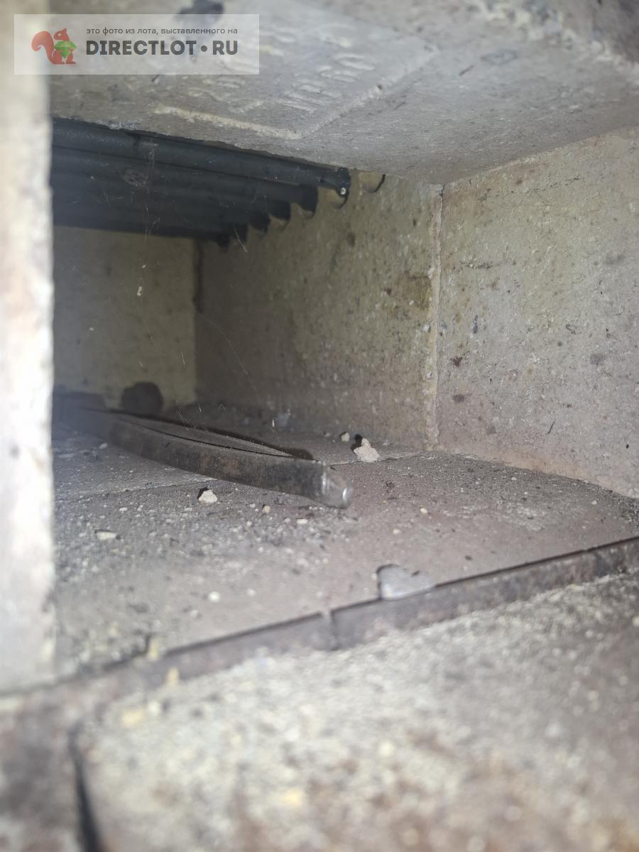

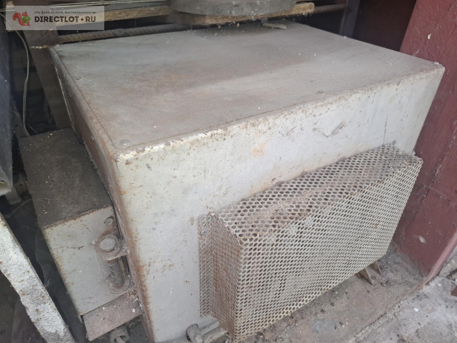

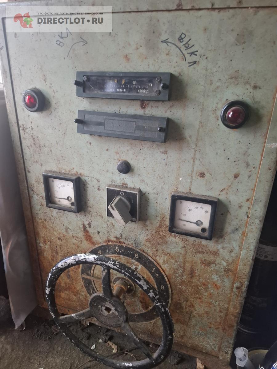

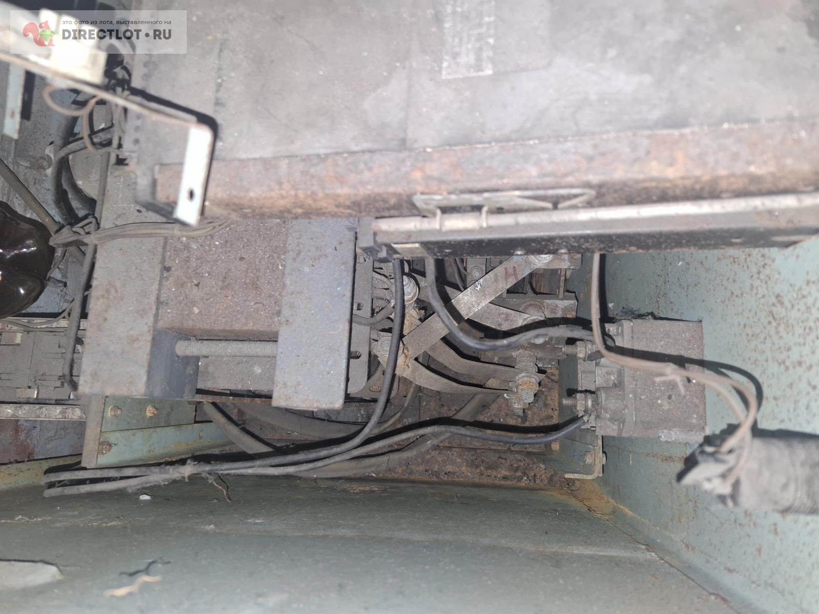

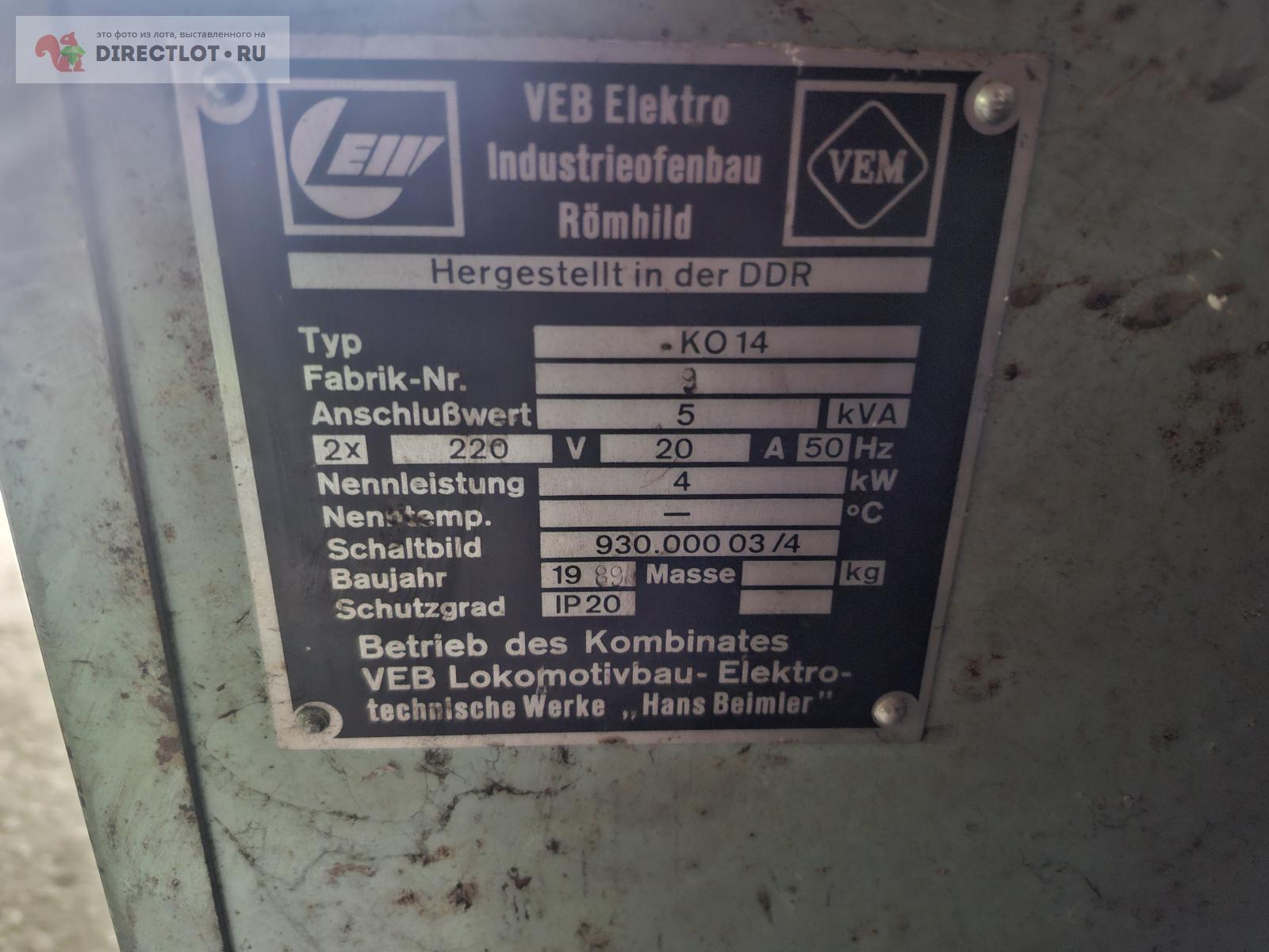

Всем доброго дня, вроде наследие ГДР, подскажите актуальность карбидокремневых стержней в данное время, вроде комплект. За сколько можно выставить на продажу, без перекупства.

у нас на заводе такие были.

Единственный пока какой вижу плюс это 2 х 220, не у всех есть три фазы.

Скажите, а с нагревателями может что то случиться от долгого хранения или нет ?

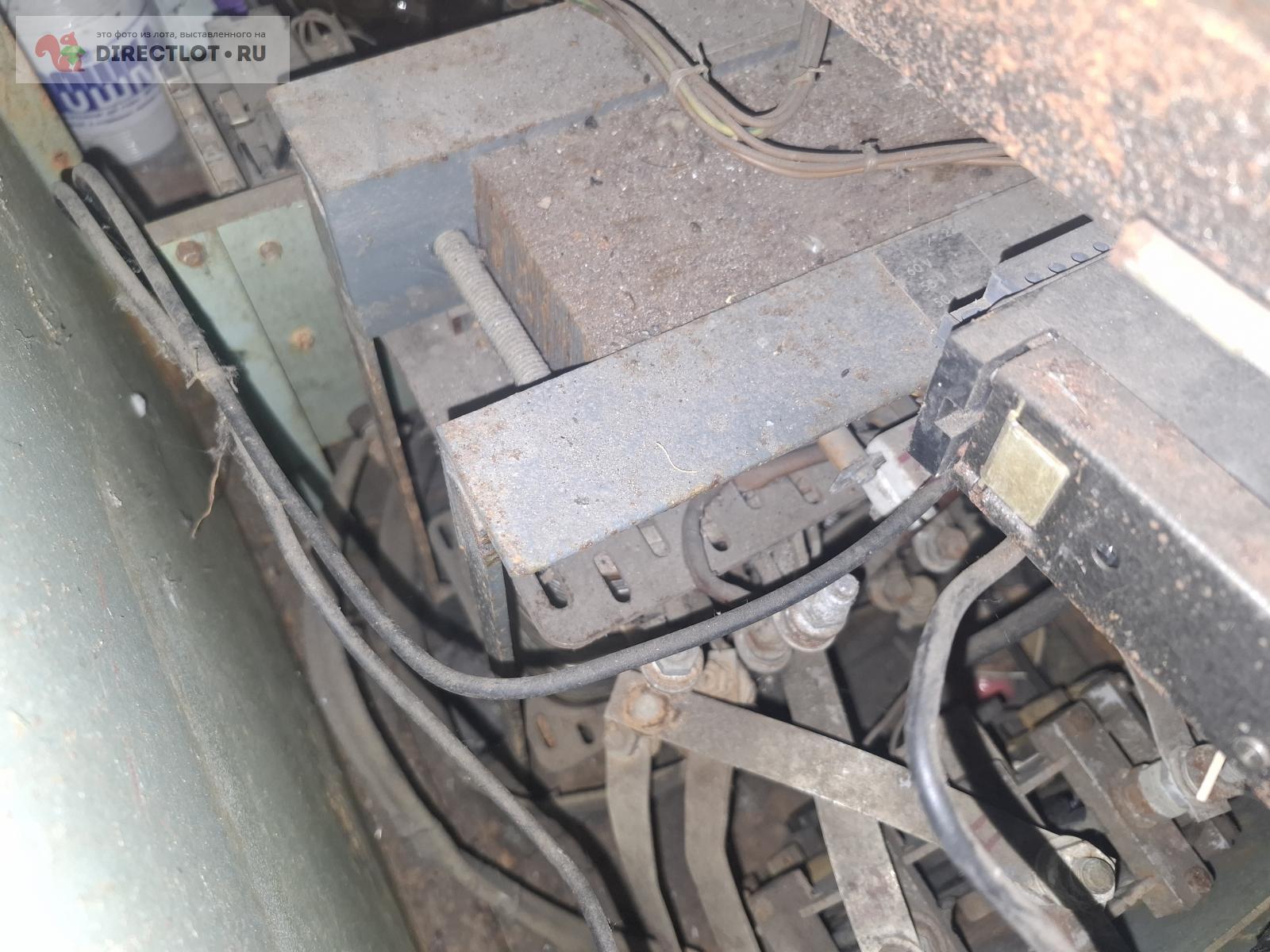

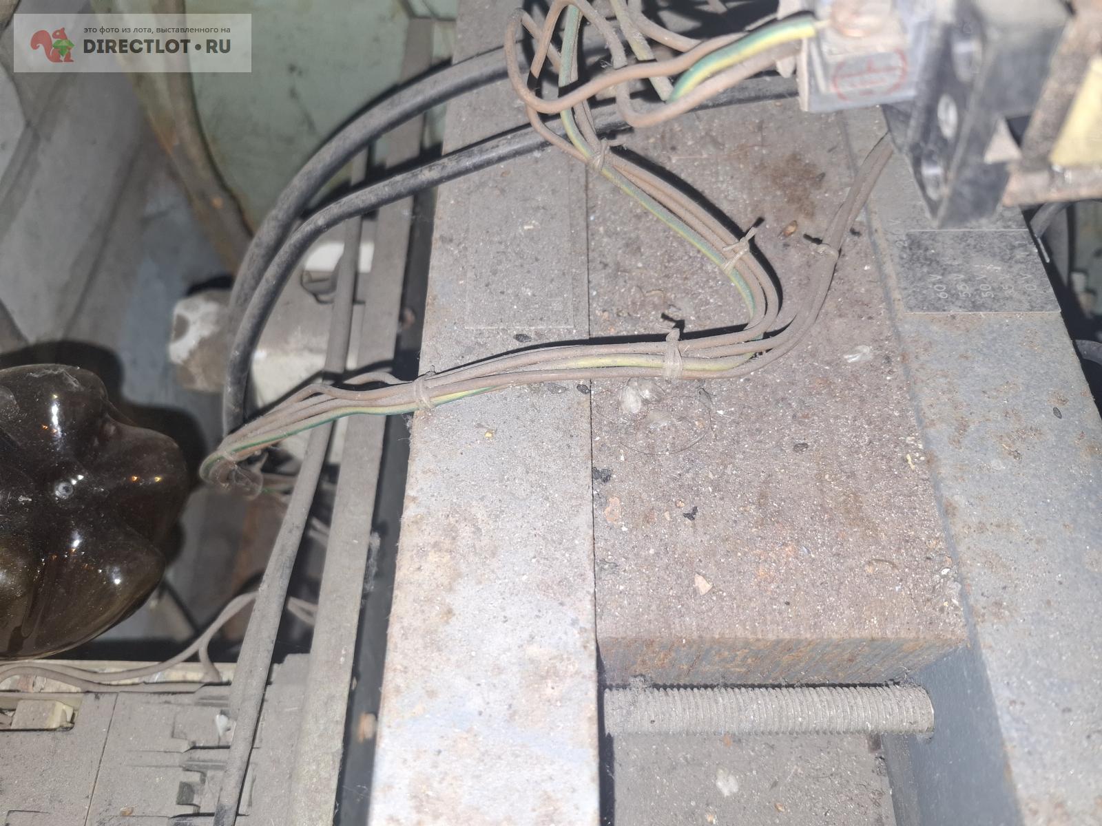

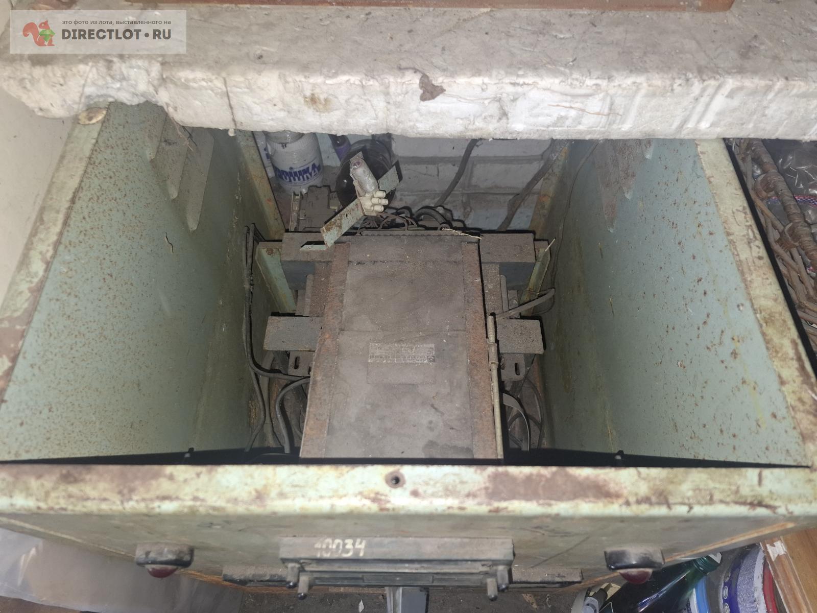

на температуры выше 1100 градусов наиболее рациональный вариант. нагреватели скорее всего под замену, но купить их особой проблемы нет. если продавать целиком с трансформатором как есть - 40 тысяч. потихоньку уйдет. это если трансформатор рабочий и муфель целый. контроллер, нагреватели, термопара - новый хозяин скорее всего поменяет.

карбидкремневые нагреватели - это расходник. у них ресурс часов 100 по паспорту

муфельная печь это когда нагревательный элемент в печи закрыт. не называйте все муфельными.
все угольные нагреватели 1800гр включительно

Добрый вечер! Сейчас вместо трансформатора размером с печку есть более компактные решения регуляторов на полупроводниках, можно и без двух фаз обойтись
