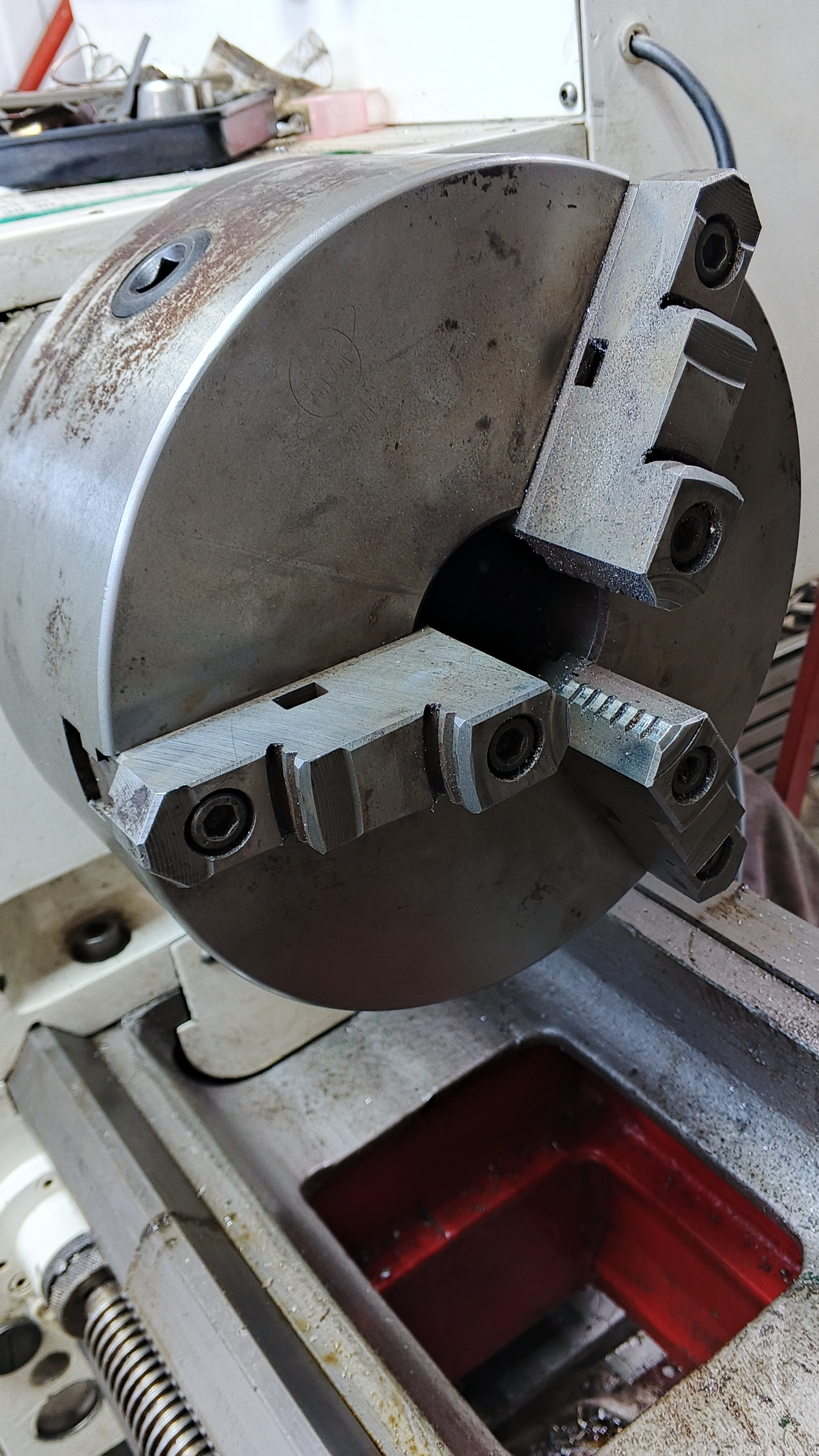

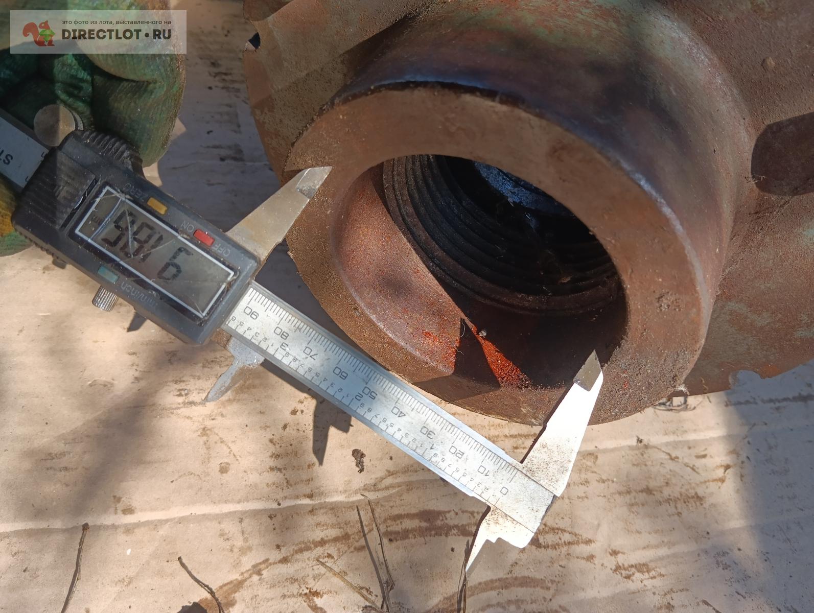

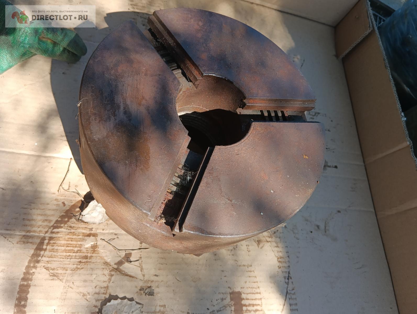

Здравствуйте, подскажите что за патрон, кулачки ширина 27
И планшайба посадка на резьбу шаг 6мм

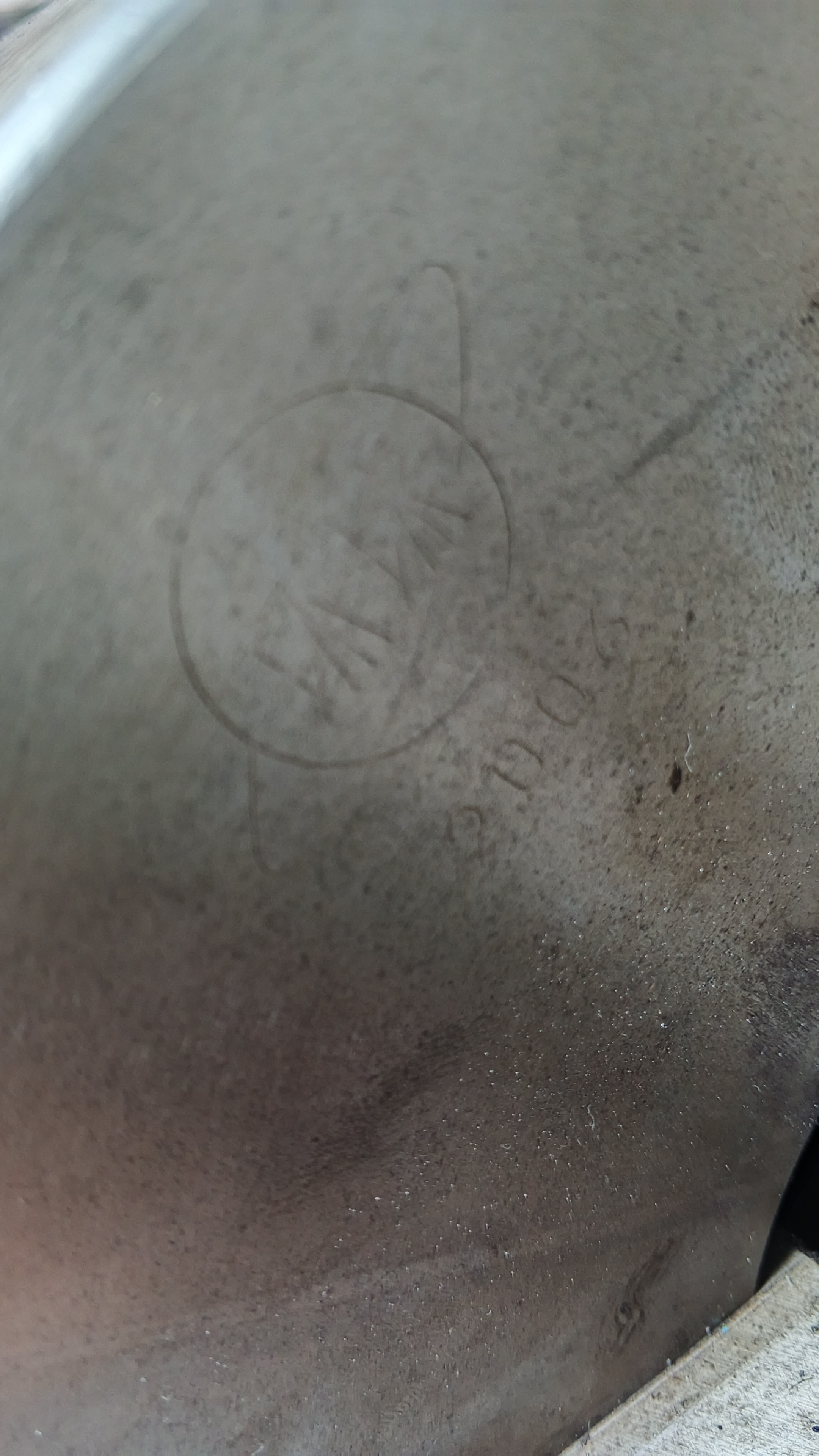

Китайский патрон. О чем говорит оттиск в виде Юпитера.

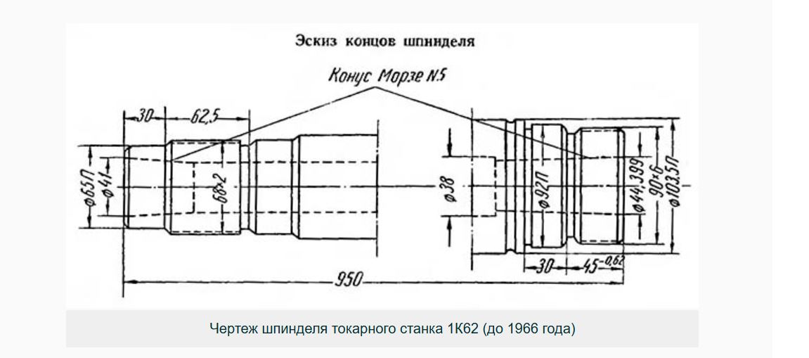

это посадка на 1а62 -старый шпиндель
а планшайба похоже 315-тая переточена под 250

Ну почему, я своим доволен. Производитель конечно не стабилен может предложить и не пристойный товар, но мне попал качественный, с советскими после него не охота. Тоже из ранних 250 правда на камлок 6
nortamas   219   1967
  добавлен
китайских 5 патронов 315 под маркировкой )))П(((.....15 +- на 250 патронов ...все были в паспорте..... вот что что а они все были стабильные .... про тех же белорусов такого совсем не скажешь каждый раз кот в мешке ... бизон лучше на 30% (современный ) на 150% старые если правильно хранились Но стоит в 4-5 раза дороже
из всех минусов 315 П ..... их после испытаний не моют 1/2 засроные конкретно
планшабу спасать .....
патрон по состоянию ........
