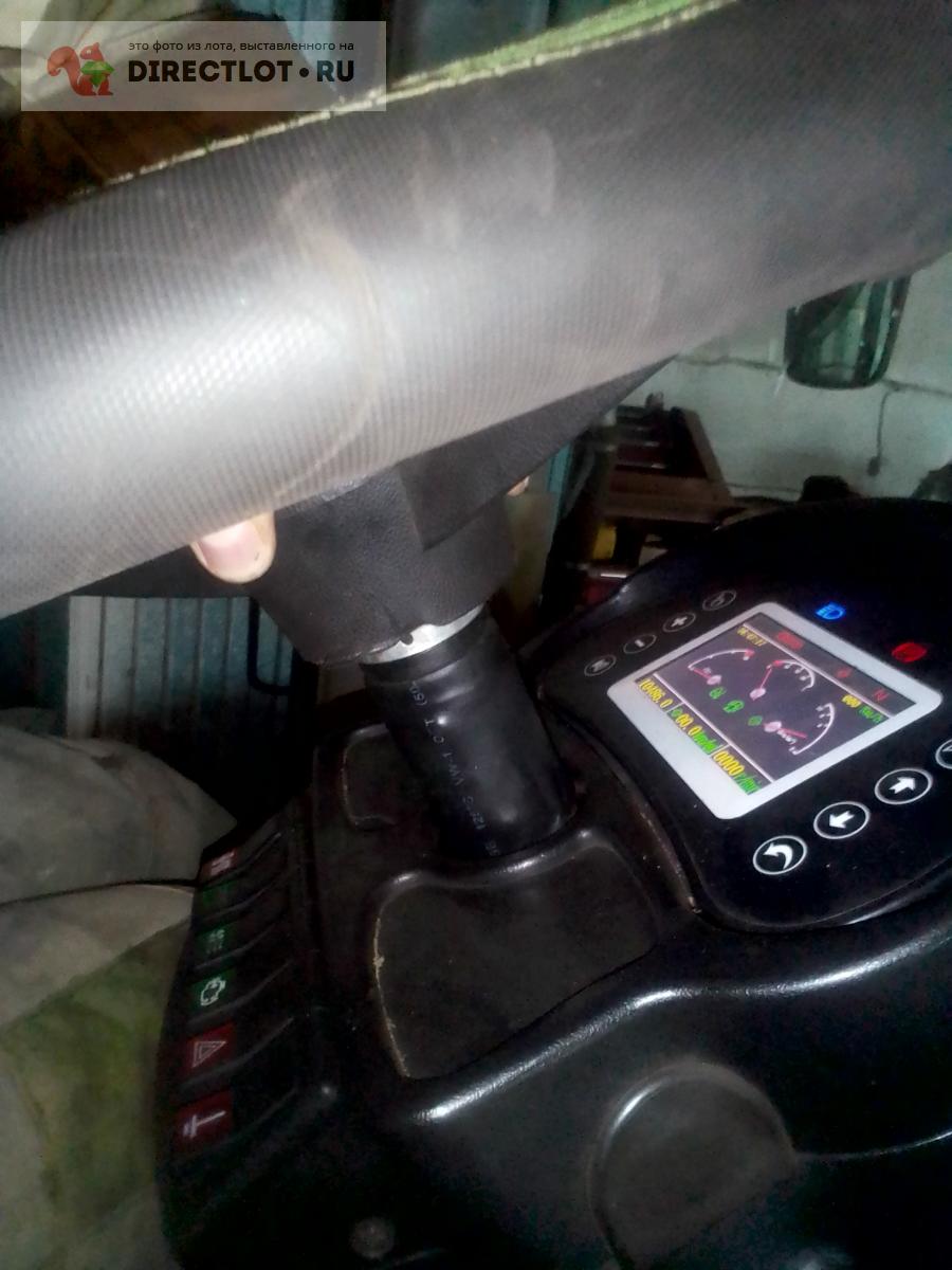

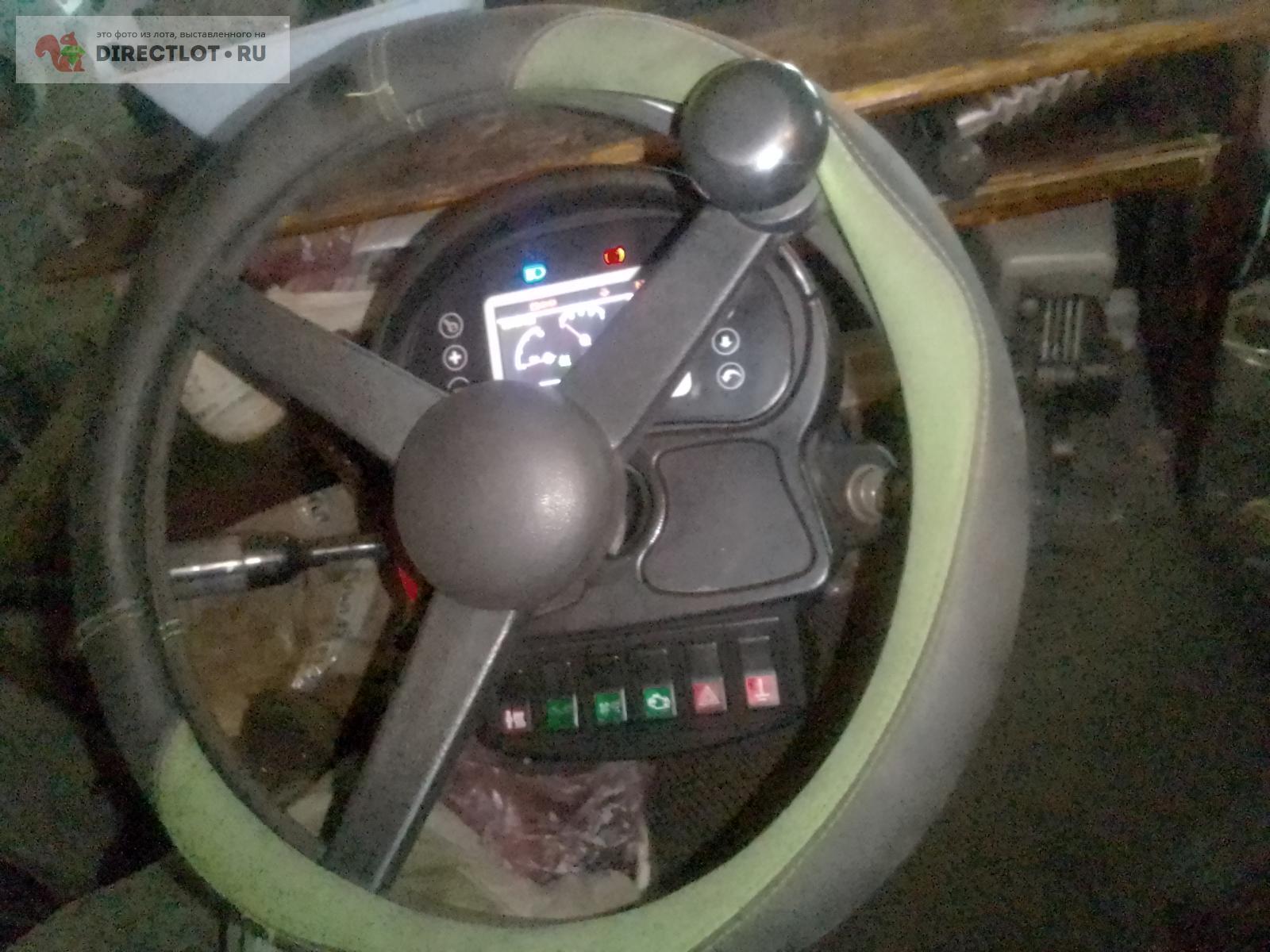

Уважаемые коллеги, я дико извиняюсь за нецелевое использование, но может кто знает, в чем может быть причина такой пакости, что руль не снимается с вала на К-744? Гайка сверху отпущена, но само рулевое колесо не слезает даже с применением сьемника.

Оно там на шлицах приросло, а съёмник не создаёт нужное усилие
DRAGON   1758   3264
  добавлен
Там конусная шлицевая посадка,
Прикипает намертво
Если есть Сьемник то сделать натяг и качать рулевое колесо от себя к себе на излом

Съёмник нужен как для подшипников, два полукольца. Застёгиваете их под рулём, чтобы усилие было равномерно на всю "чашку" руля. И тяните съёмником. Когда дойдёте до упора, постучите снизу по полукольцам.
