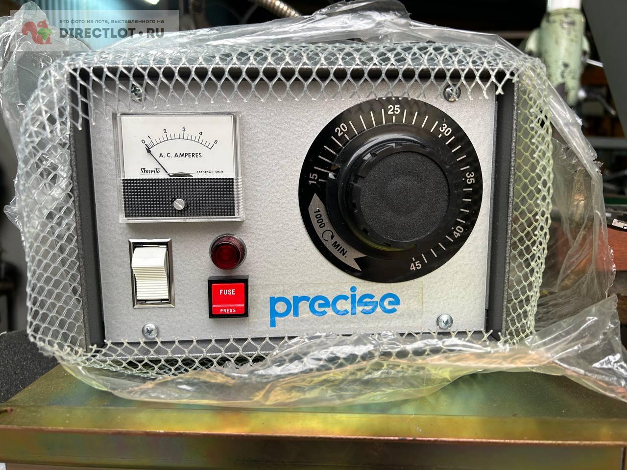

Привет
Просьба подсказать назначение
И рентабельность продажи
Стоимость видел только на скоростные шпиндели , этот комплектный новый , есть еще перемещение и блок видимо регулировки оборотов

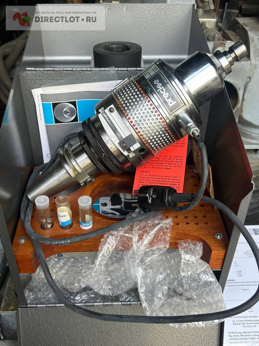

Конус sk40

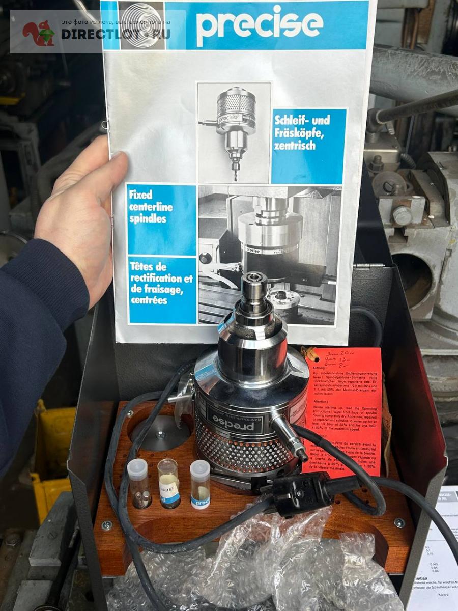

если взять средне статический фрезерный ЧПУ очень даже неплохо если рабочий габарит по высоте 400-500 ....эта бандура сожрет 50% станка это сразу минус все доп оси и поворотные столы делилки сразу минус на совецких фрезерах она еще больше сожрет высоты 50-60% у горизонталов тоже хода не сильно больше .... ГРС там она интресна НО это сороковка
судя по всему она ТОЛЬКО условно новая разочик ее пользовали и убрали от греха подальше так она и валялась лет так 20-30......
куда проще и надежнее приладить доп скоросной шпиндель
типа сделать разовую партию деталей и убрать ее в тумбочку
на большой станок чпу подобную как то ставли разок гланый инженер ее через пару часов в банку со стружкой зашвырнул
итог это игрушка для гаражников поставить ее вместо ВФг ......или в корпус вфг

От скоростного она похоже преимущественно отличается , что она планетарная ?!

Планирующий шпиндель
На Авито реализовать проще, инструмент под задачу
Texman   901   4092
  добавлен
Вещь не для дэбилов. Положим, при отсутствии внутришлифовального станка очень даже.

рентабельность продажи сильно зависит от цены покупки(продажи) , имхо судя по регулятору это электрошпиндель до 45000 оборотов. у кого единственный фрезер может быть интересно.
