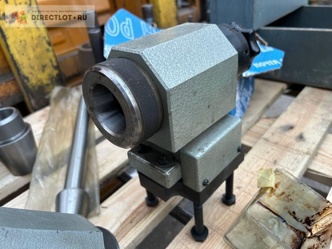

Может кто опознает без размеров
EvgenyHcore   1417   2816
  добавлен
ИСО 40
Beliy   2438   2916
  добавлен
это от MAHO для настройки инструмента
ставилось на краю родной гранитной плиты, которая стояла на родном махошном ящике сверху
внутри SK40
зажим под штревель махо, встречал двух видов

Спасибо , отдельно без гранитной мертвый лот ?

сама концепция точеного чистового инструмента умирает ......который так сложно нужно настраивать ...
но на поделки и не на прямое назначение вполне

Спасибо , не берем.
Beliy   2438   2916
  добавлен
её можно прикрутить к чему угодно, только вот настроить вылет инструмента и его максимальный диаметр будет очень проблематично
можно попробовать использовать для монтажа инструмента в оправки
но у неё нет сухарей от поворота, да и сама пиноль в корпусе вращается от руки, насечка специально для этого сделана спереди

Как так "не берём! "?..
Если это в дом идёт..
На поделки я бы забрал

Для заточного станка, как приспособа...

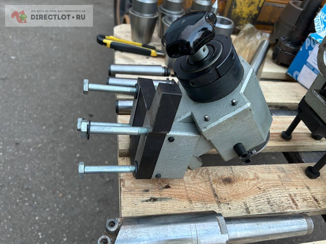

А ловко болты поменялись в процессе фотографирования, а даже сначала не понял.

Как калибр исо40 , и на заточной , я бы тоже рассмотрел .
Только у этого продавца цена будет настолько близкая к цене производителя, плюс налоги , плюс растаможка , что мое земноводное задавит меня своим авторитетом .

Из неё можно сделать отличный фиксатор для откручивания гаек на цанговых оправках, если фрезернуть 2 паза под стопопные сухари.
