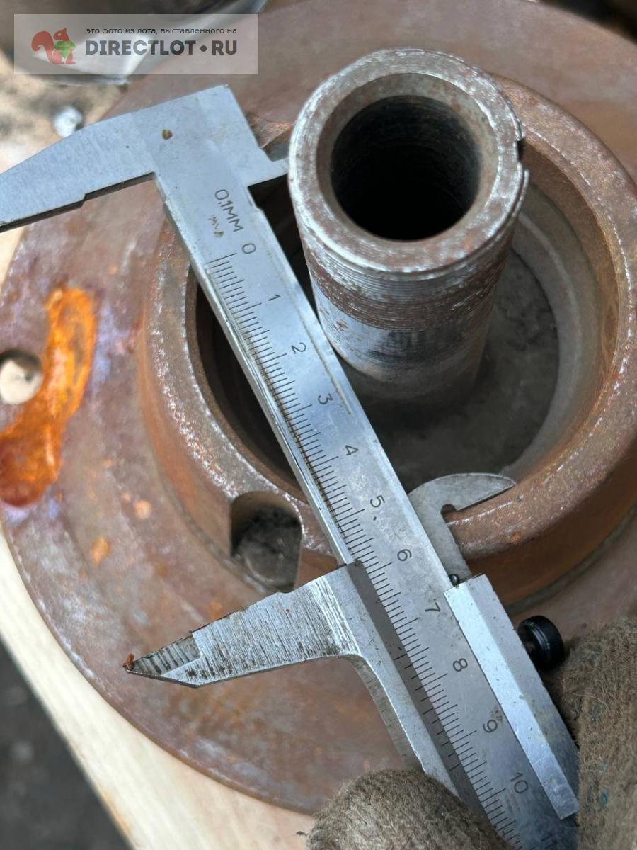

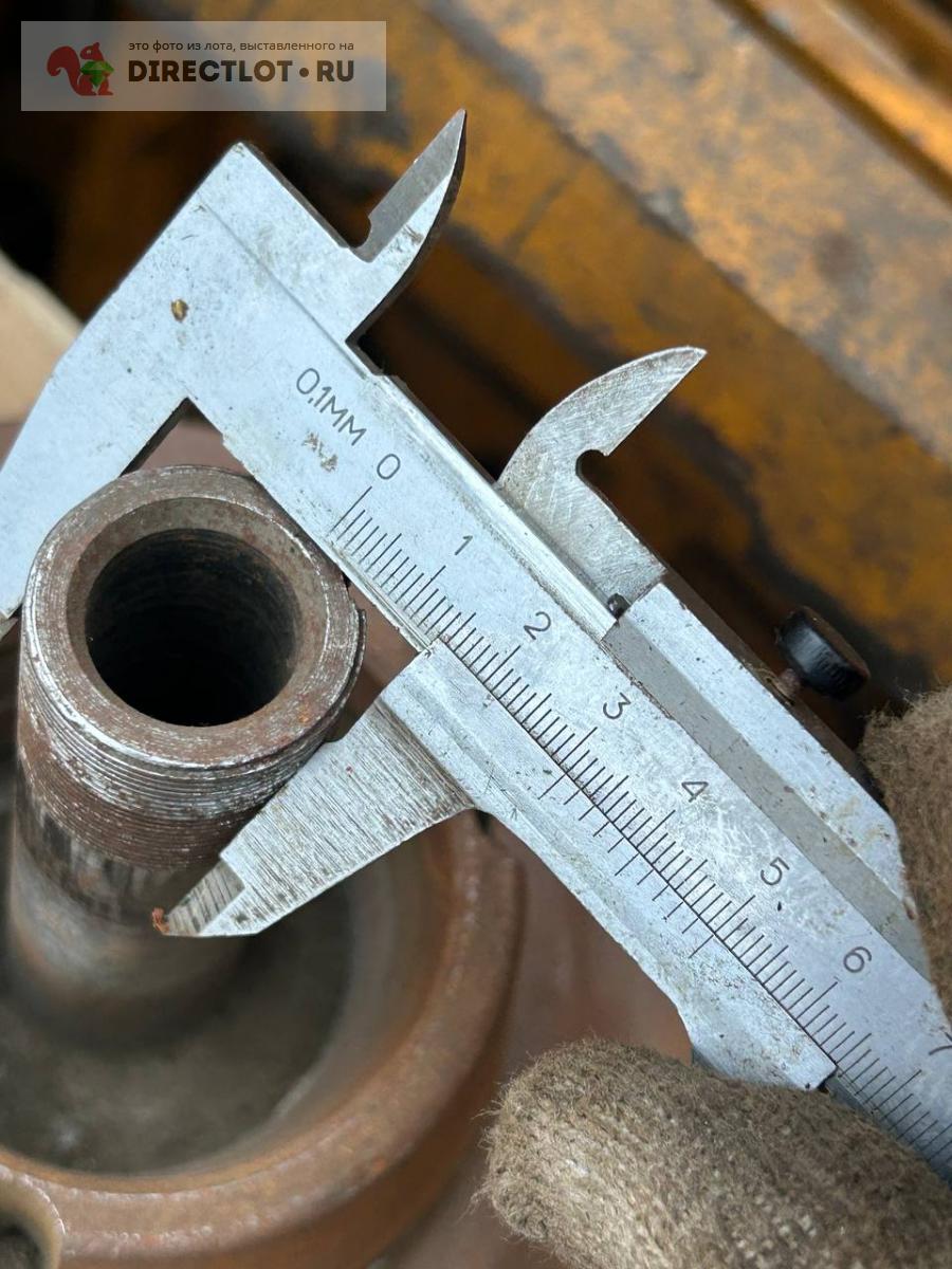

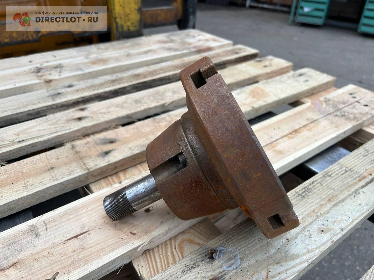

Знакомо кому ?
Цанга по виду резьба дюймовая , как на дюплекс , что за колокол посадка ?
-Красный_механиК-   638   2945
  добавлен
Это родная планшайба от УДГ Дуплекс-58.
Vladimir_el_140   4206   3402
  добавлен
для делительной головки может. У дуплекса там такой конус вроде на головке был
alex87   378   2030
  добавлен
да это тиль58 она и на горизонтальный встает не только удг.
  добавлен
Конус и на УДГ и на горизонтальном шпинделе. Цанга Ф31 с дюймовой резьбой, это оно и не иначе. Так же с таким колоколом был патрон 110мм родной. У меня внтуризавод под 125 патрон. Ставил на горизонтальный шпиндель и обтачивал маховик... удобно)
