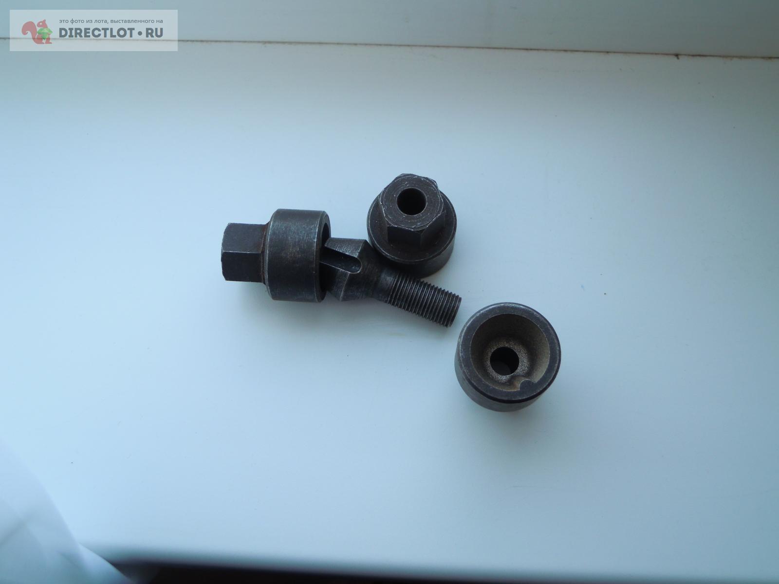

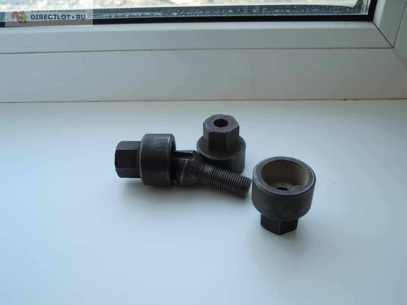

Здравствуйте.Предположу,что это секретки,колесные болты M12x1.25 под штампованные диски Ваз 2101,2108 Были ли такой формы болты и головки в продаже в СССР или это заводская самодельщина?
В болте со стороны граней внутренняя резьба,похоже головка-ключ крепилась болтом чтобы не соскальзывать с конуса.
Lomaster   325   1148
  добавлен
На фото один болт и три головки?
Если в головке болта отверстие с резьбой- оно забьется грязью, и как ее оттуда выковыривать?
Неудачная конструкция
Фрилансер   14   2052
  добавлен
Да,всего один болт и три головки.Были ли такой формы болты и головки в продаже в СССР или это заводская самодельщина?
nortamas   219   1947
  добавлен
за болты не знаю
но за головки так скажу головки изготовлены методом горячей поковке то есть под них били изготовлены как минимум матрица и пуансон для поковки
но наружный шестигранник изготовлен фрезеровкой
вывод это кооперативное творчество 90х где то там
ну а за резьбу в болте которая забьется грязью ее несложно прочистить метчиком или еще проще держать там завернутый болтик это куда проще чем с утра искать колеса для бибики стоящей на кирпичах
