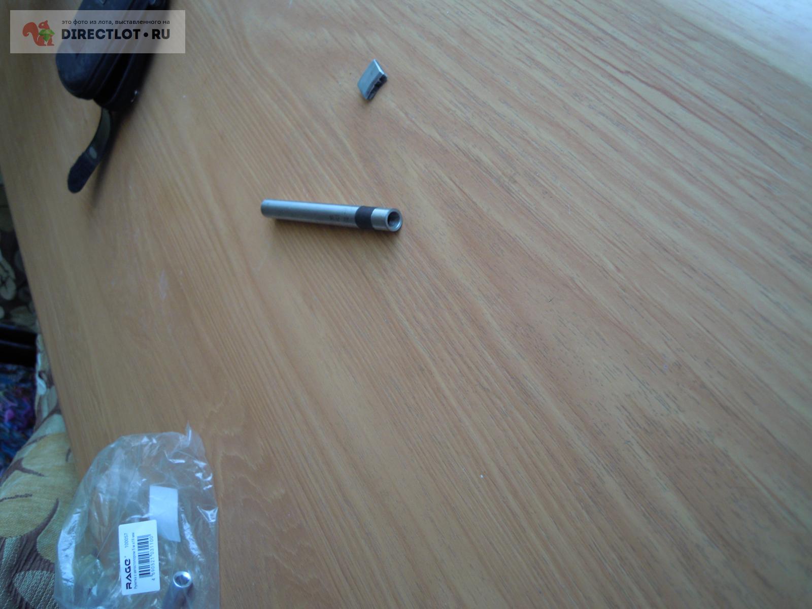

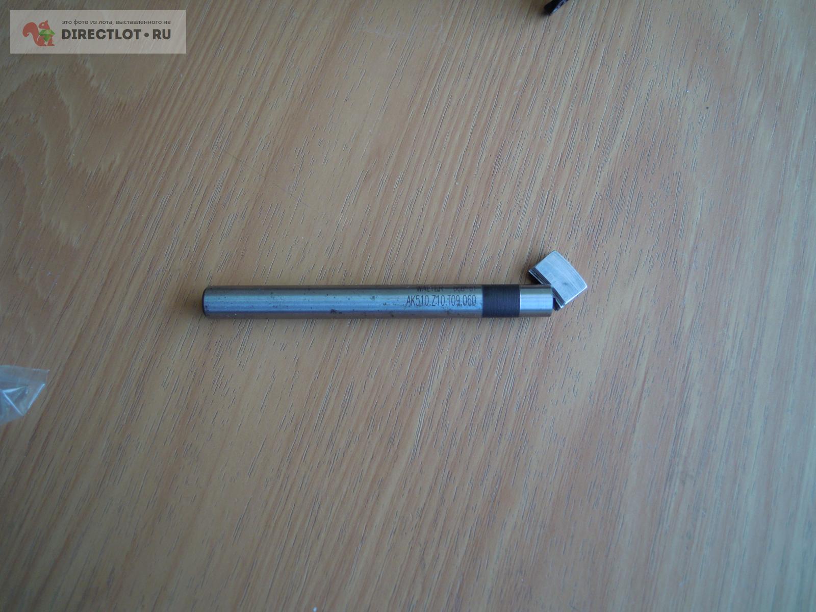

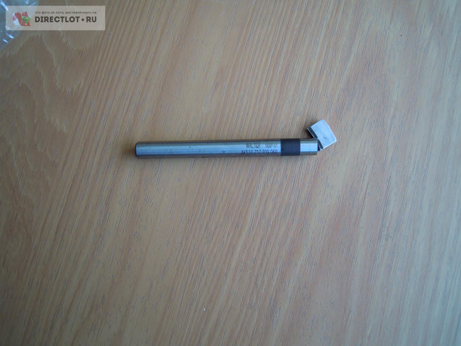

Здравствуйте.Металлический штырь,надпись WALTER DGB-01AK5.10.Z10.T09 060 от чего или где применяется?

Инфа с интернета.
WALTER AK510.Z10.T09.060 — это прецизионная оправка (державка) с цилиндрическим хвостовиком для расточных инструментов.
ООО "КМП"
ООО "КМП"
Основные характеристики (согласно артикулу AK510.Z10.T09.060):
Тип: Cylindrical shank (Цилиндрический хвостовик).
Диаметр хвостовика: 10 мм.
Интерфейс инструмента (T09): T09.
Общая длина (L): 100 мм.
Рабочая длина (L1): 60 мм.
Диаметр регулировки/головки: 20 мм.
Вес: ~0,06 кг.
ООО "КМП"
ООО "КМП"
Эта оправка обычно используется в высокоточных расточных системах Walter для чистовой или получистовой обработки.

Спасибо.Я в таком инструменте не разбираюсь.Сейчас разглядел внутри этой державки есть сквозное отверстия с одной стороны внутренняя резьба м 6.Вопрос можно ли её продать в таком состоянии и по чем?
specprb   413   2385
  добавлен
предположу что сия оправка сделана по стандарту, типа din1835A, для чпу наверное. новая стоит в районе 10 тыс, если по авито смотреть. хотя бы за тысячу выставить, может кому пригодится
