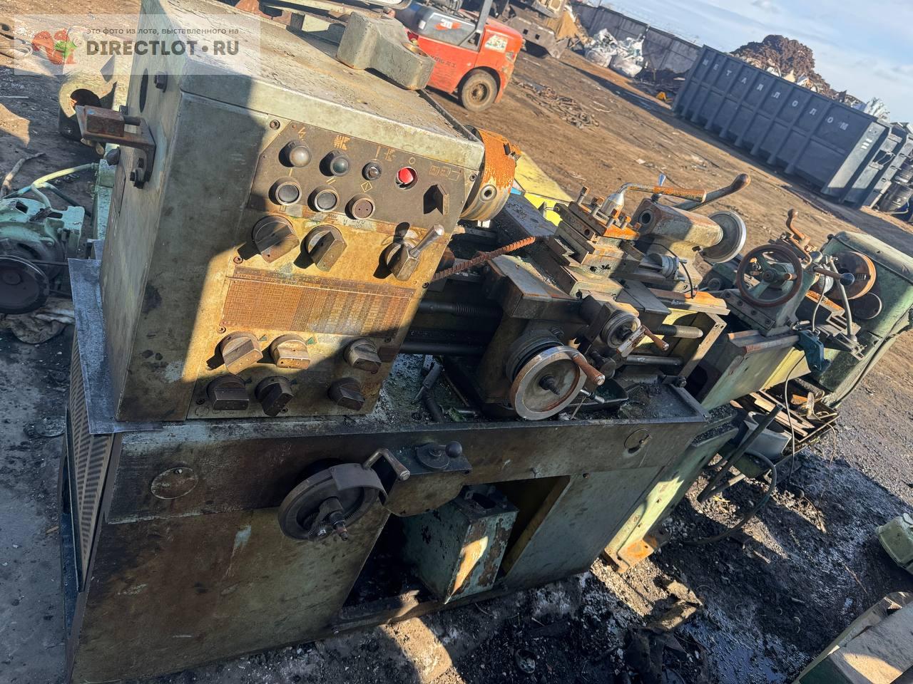

16б05а, я так понимаю это который на гидроопорах? Гидростанция сзади валяется. Что с него зодового снять? Востребован ли целиком?

Да он, и скорее всего Одессит, так он обычный ОТ-5 и Ереванский и Одесса, все одинаковое, только разница в шпинделе.
vadim800   50   2011
  добавлен
если живой, можно и целиком! а так зб, штурвалы, поперечка... всё в стандарте))
Vintage-moto   230   2043
  добавлен
Станок хороший - Одесский, высокоточный с малым габаритом. Но многие боятся гидростатических опор в шпинделе. Если не дорого отдают, то можно и целиком забрать. Посмотрите износ направляющих.
По отдельность тоже востребовано многое: Задняя бабка, малая продольная, резцедержка, суппорт и тд .

2118ый с щагнутым шпинделем и 1м61 не первой свежести

С учетом того, что сейчас в мире уже целеноправлено не выпускают качественных опор качения, скоро станки на опорах скольжения будут на вес золота.
Geleziaka   88   121
  добавлен
Да, это Одесский 16б05а.
Забирать всё кроме тумбы, если цена за кг. подходящая.
Geleziaka   88   121
  добавлен
Vintage-mono. И правильно боятся таких станков.
В руководстве чёрным по белому написано "температура в помещении где эксплуатируется станок должна быть 20 +/- 1 градусов".
Это я к тому что мой 16м05а летом нормально работает, а вот осенью, весной и не дай бог зимой масло из передней бабки летит со всех щелей. С переднего конца шпинделя, с промежуточного вала привода по ремням на вариатор, а затем ещё и коробка подач добавляет лужу на полу. Так что если помещение постоянно не отапливается то лучше на гидроопорах не брать.

По возможности только забирать целиком. Смотря по чем отдают?! А так очень многое ходовое с него. Перечислять все не имеет смысла.

Требования по температуре это по тому, что класс точности А, а не из-за того, что гидроопоры. Но, хилые они какие-то, и шумные из-за гидростанции. ИЖ лучше.

Василий. Требования по температуре что бы масло успевало в станцию стечь, иначе наливается полная передняя бабка и хреначит на ружу. Я на своём станке это воочию увидел.
