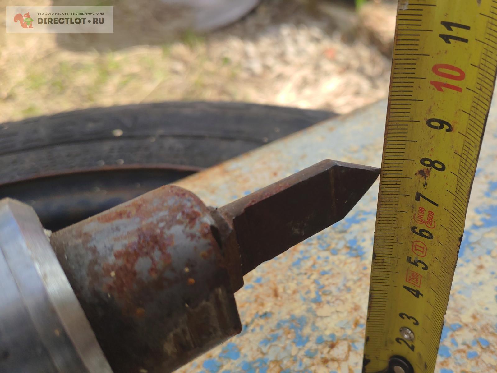

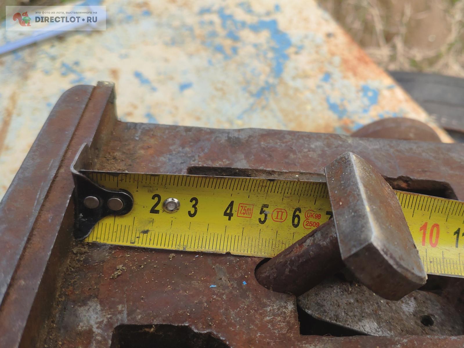

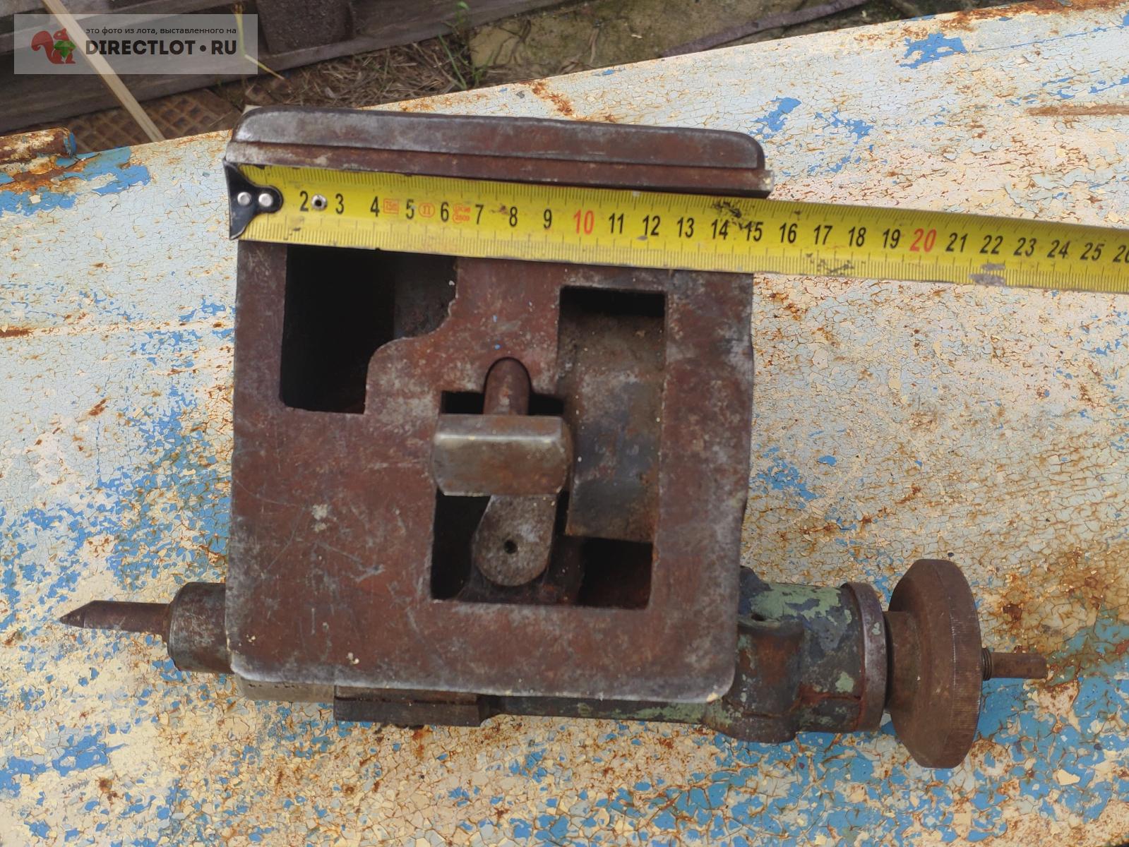

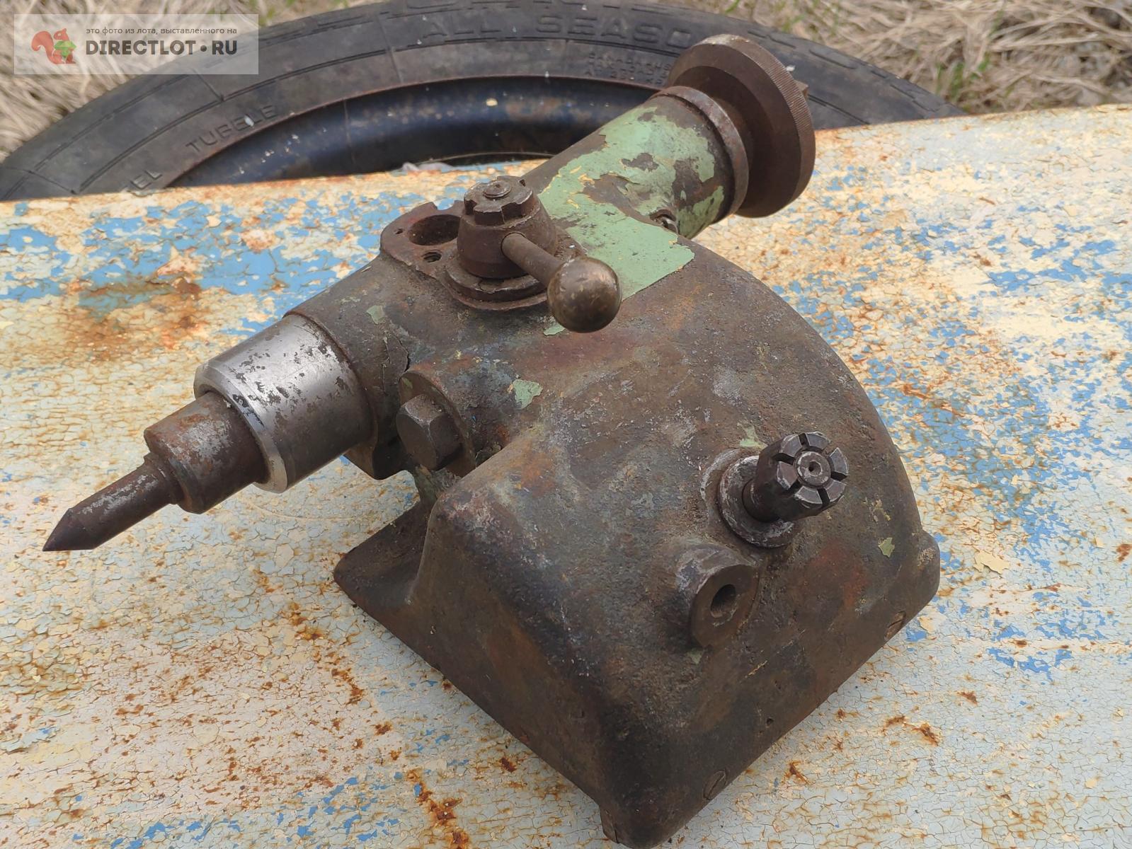

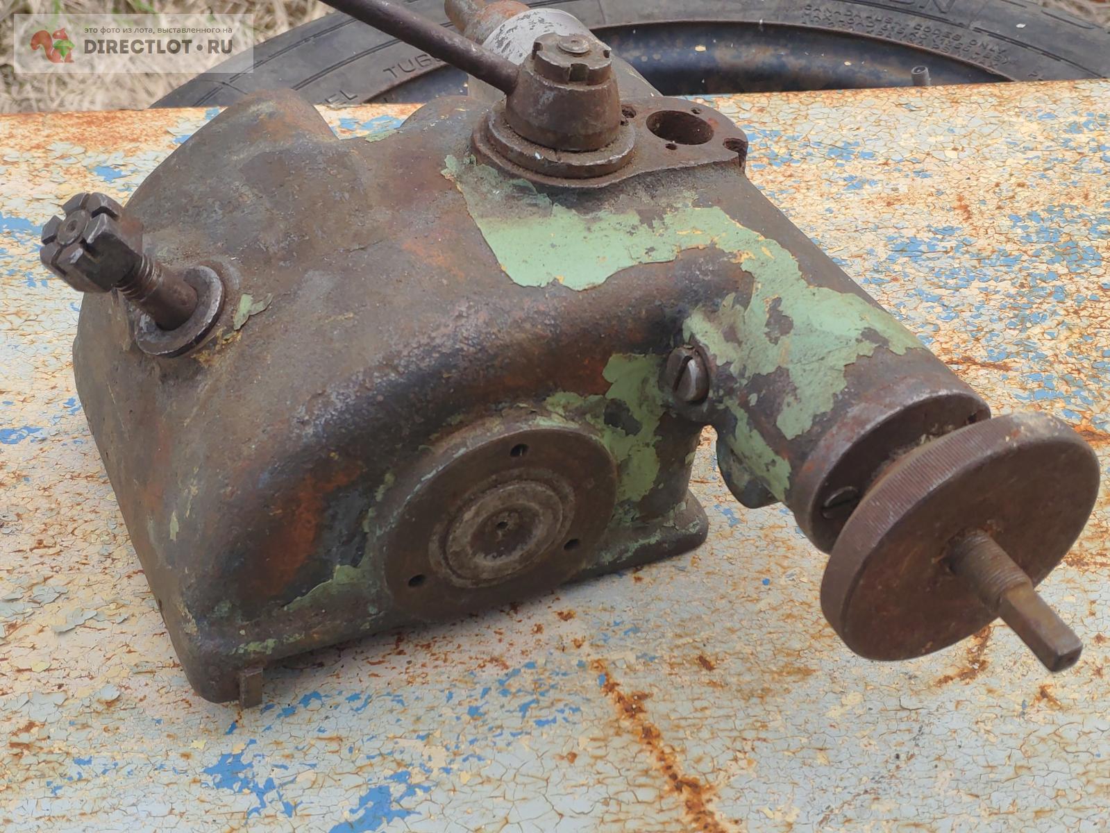

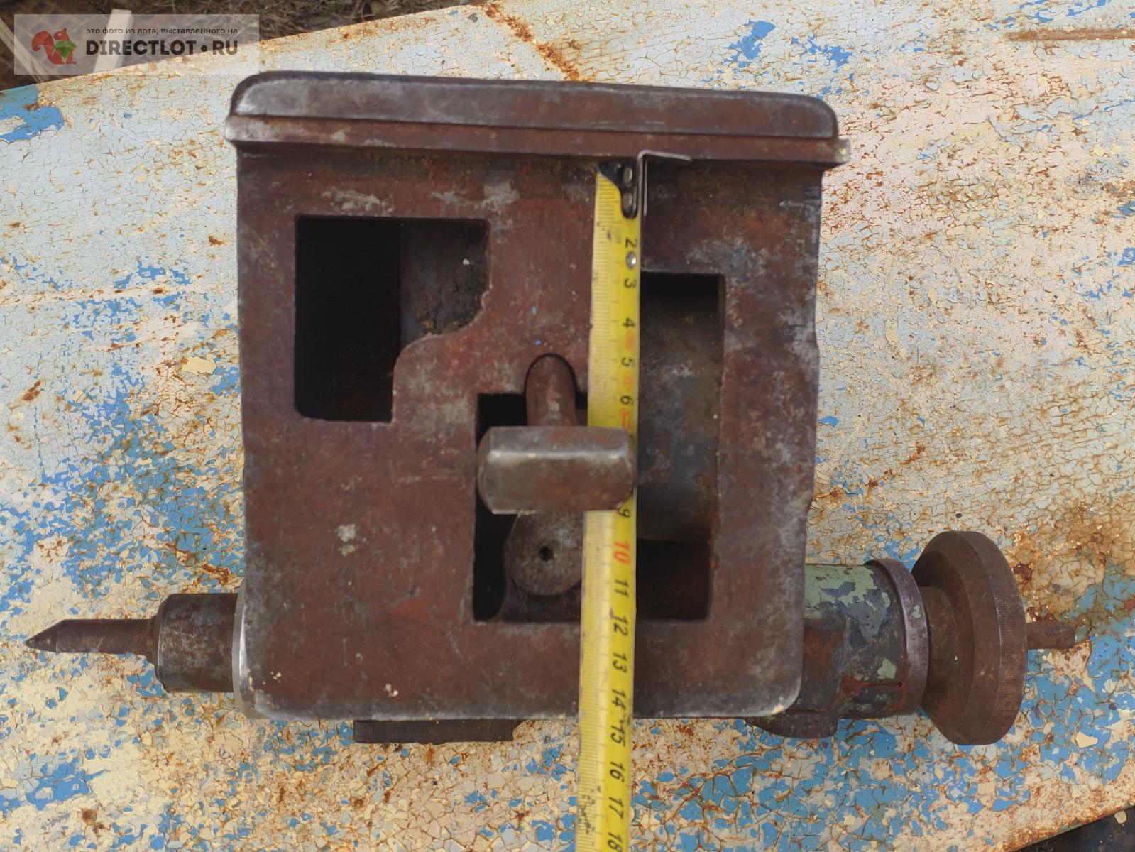

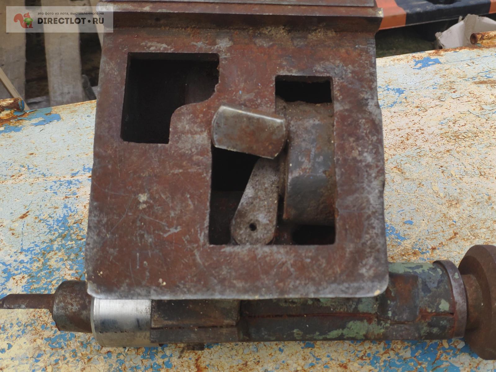

Подскажите пожалуйста от какого круглошлифовального задняя бабка и от него ли? Вопрос в механизме на втором фото левее и ниже ручки поршенёк на который воздействовало что-то что было прикручено на три болтика. Поршенёк внутри воздействует на рычаг, в работе которого не разобрался поскольку руками не поворачивается а ломиком наверное могу что-то повредить.
Площадка 150х150, высота 77.
Denkan   370   1313
  добавлен
Очень похожа на В88 , но не она.
Vintage-moto   230   2041
  добавлен
Ручка и "поршенек" для быстрого отвода пиноли, что бы снять изделие без передвижения бабки. Обычно пружина стоит усиленная для этого.
