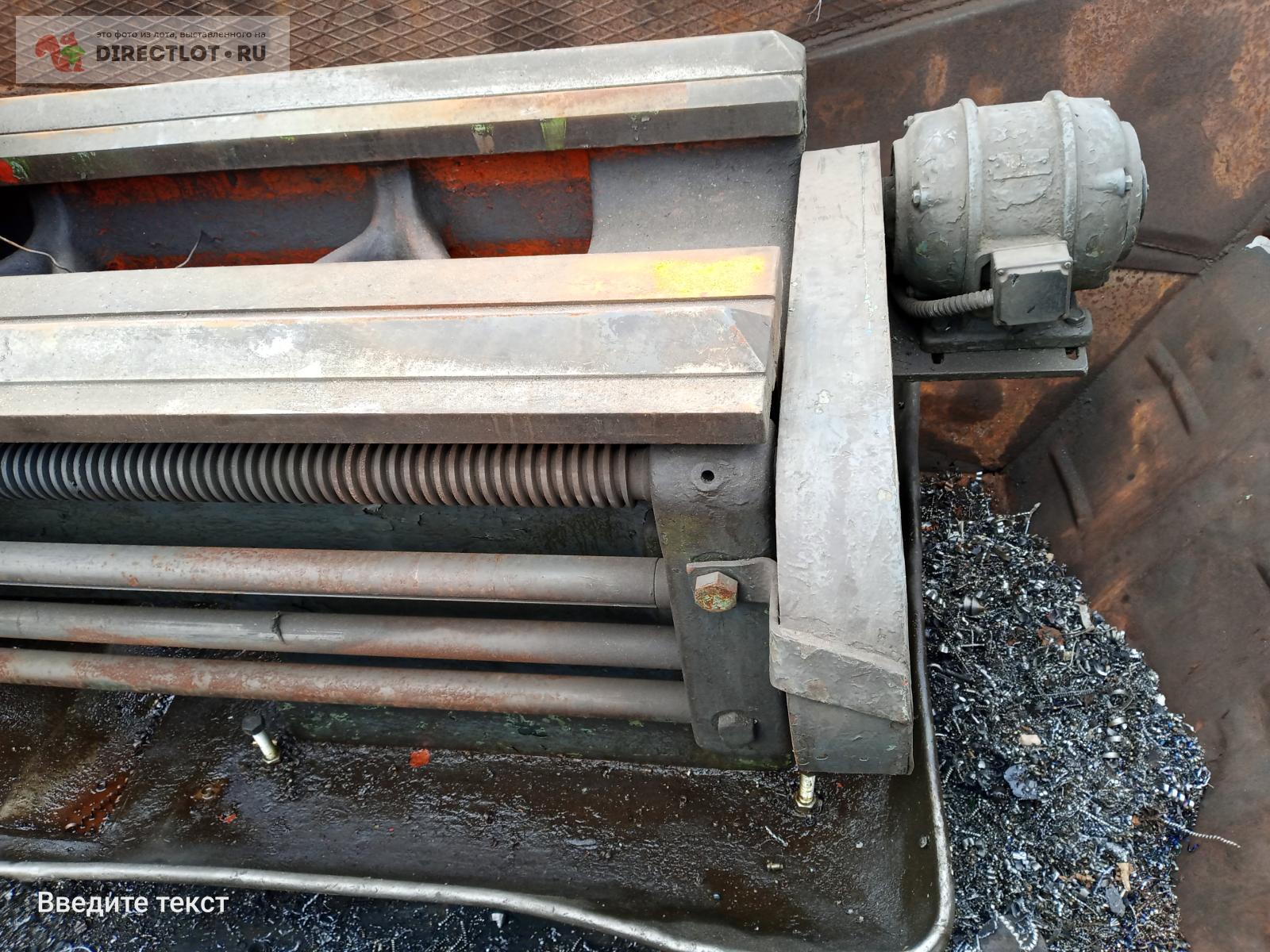

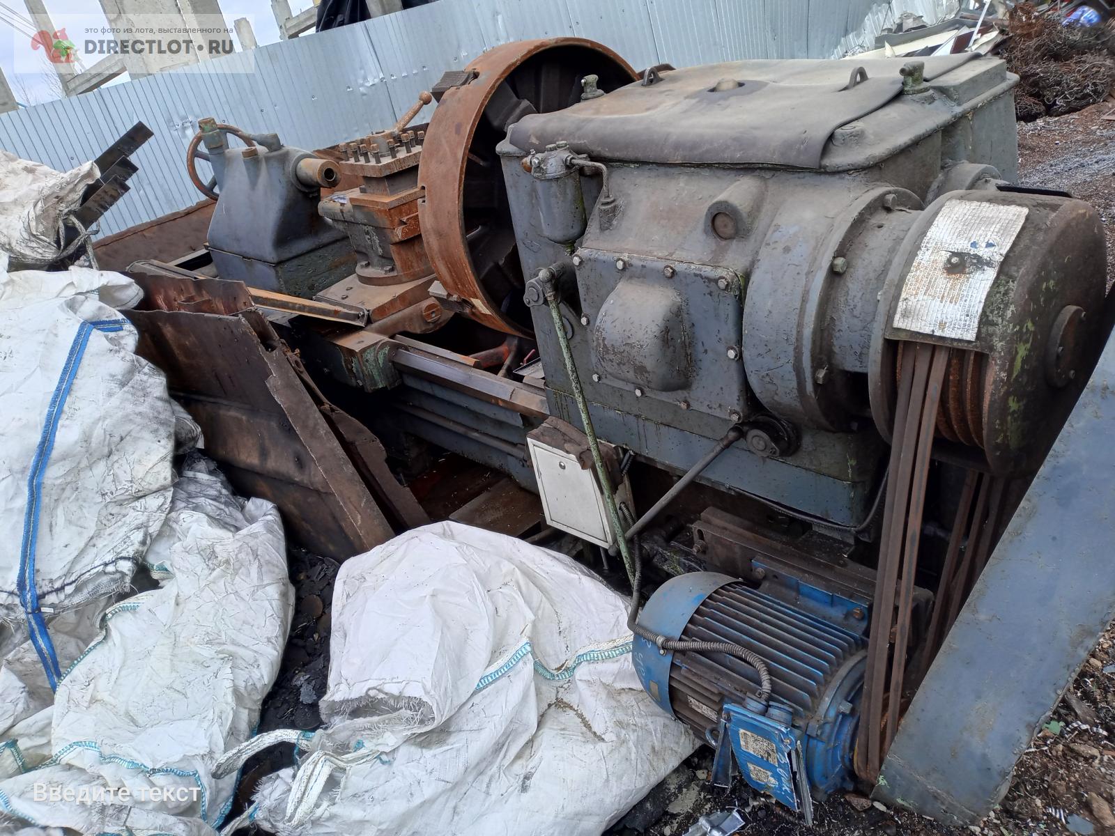

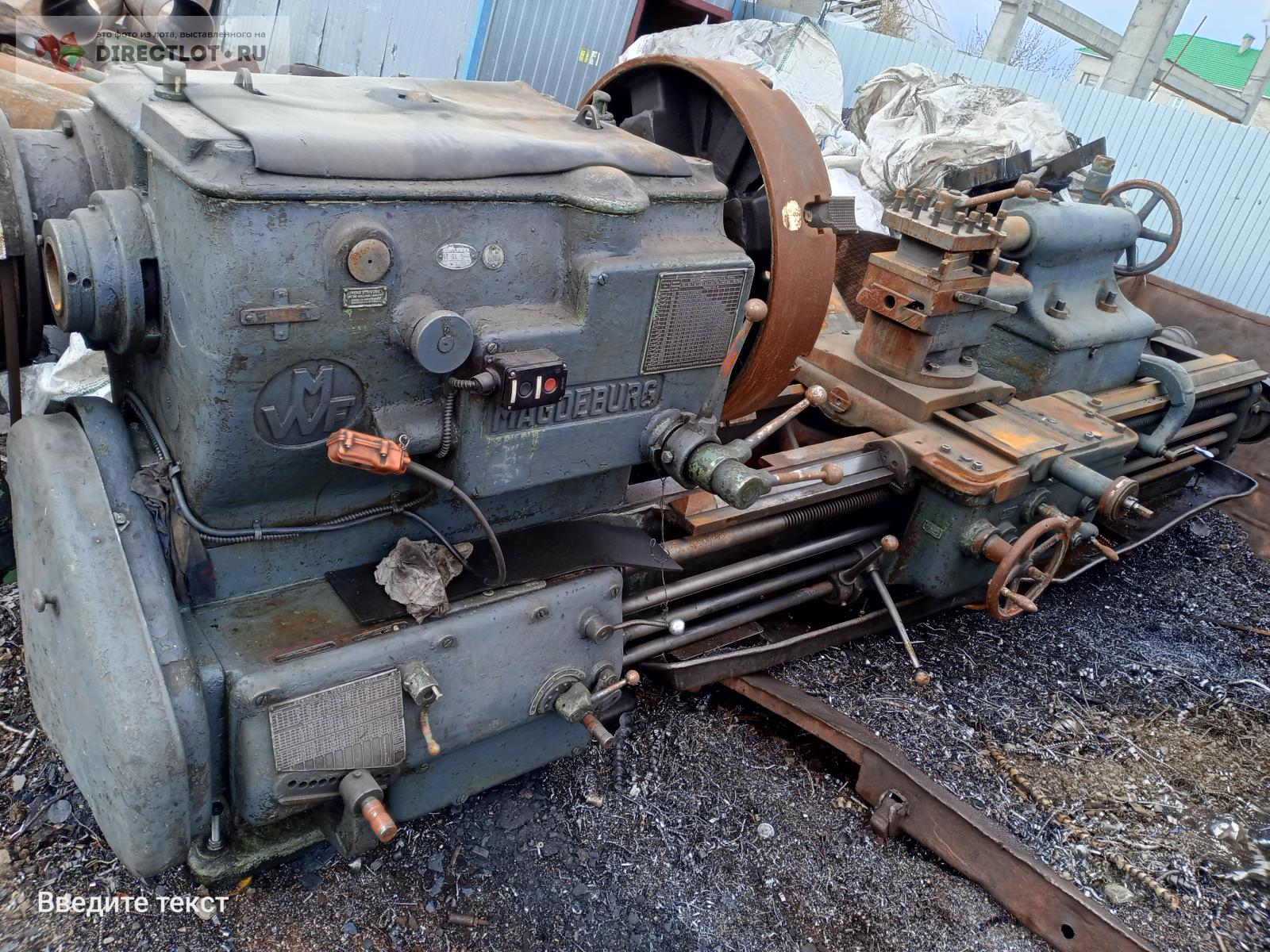

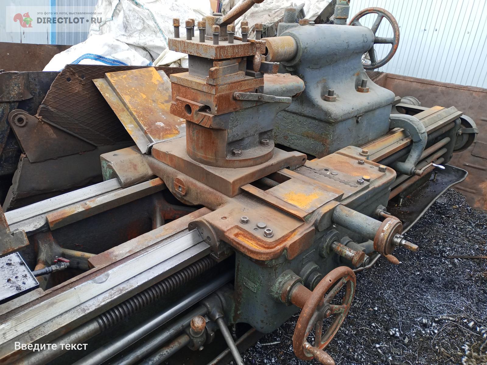

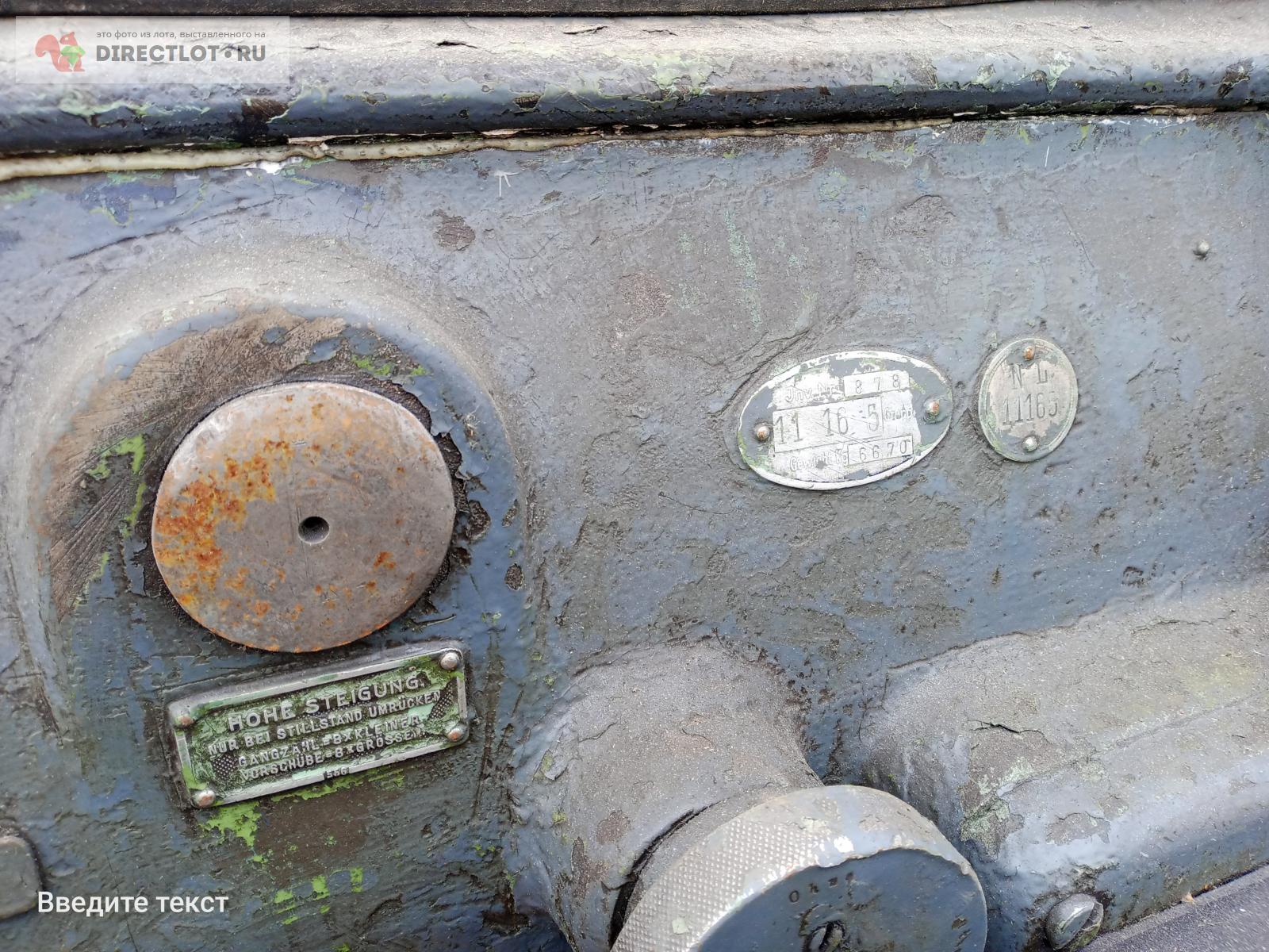

всем привет, что подскажите по данному агрегату, по частям или лучше вообще не связыватся ?.
заранее спасибо. патрон похоже 800 мм диаметр.
размеры что-то между дип 300 и 500 .

Выглядит не ушатоным и комплектный. Дайте рекламу по нему на месте.

Нужно продавать целиком. Дербанить нет смысла. Отличный станок. Если есть место, где поставить, то лучше забрать.

Тяжелые фото для понимания ситуации. В голову приходят не патриотические мысли о руководстве, Не ведают, что тварят.

Его выкупить, скорей всего можно за цену возможной установленной заготовки в патрон.

Музейный экспонат)) аналог 1а64. Только и сами 1а64 никому не нужны. У нас их по 300-400тр сливали и никто не брал. А этого красавца только рисковый кто купит. На него ни паспорта, ни запчастей не найти

Если полностью рабочий, то возможно связываться. Посмотреть диаметр сквозного отверстия в шпинделе.

если и брать то только целиком ...
станок комплектный вроде целый
найти короткий дип500 на грани чуда
тут только вопрос к шпинделю он на втулках или подшипниках если втулки то только в музей
обсалютно ремонто пригодный станок ....ну даже если что и отрыгнуло в нем то это легко повторяется
если ценик +20% от дип300 коротышь то это одекватно
