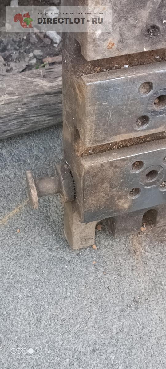

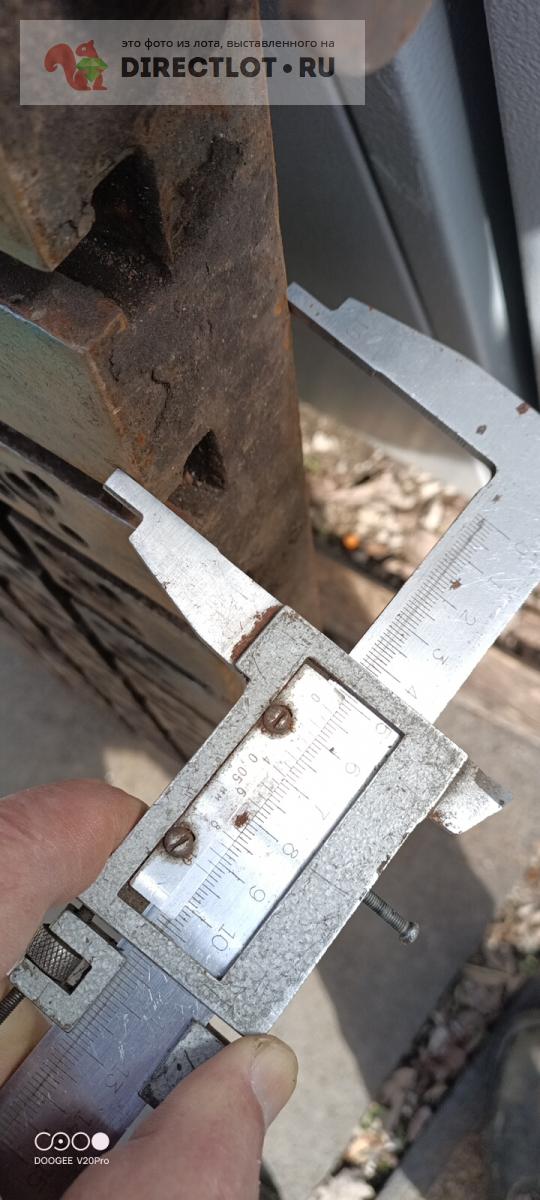

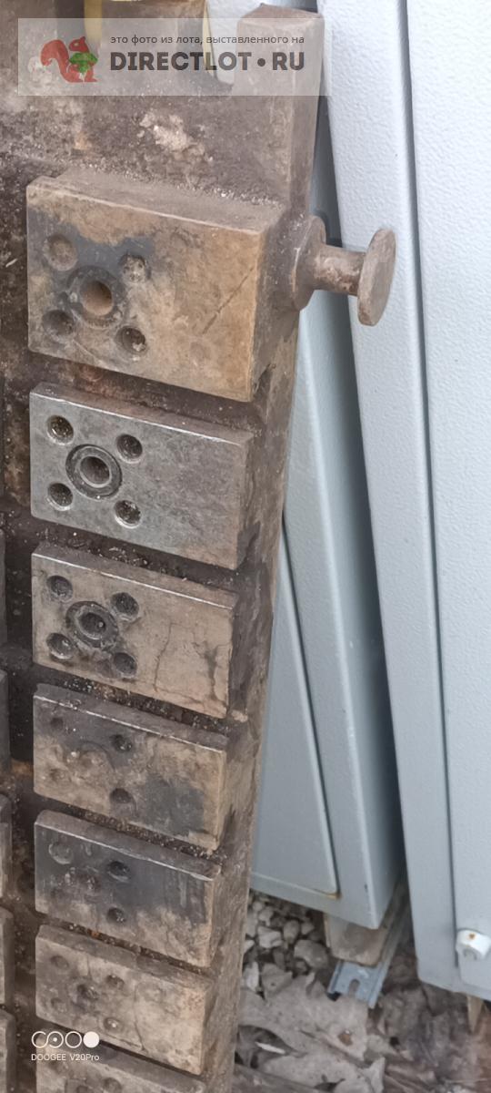

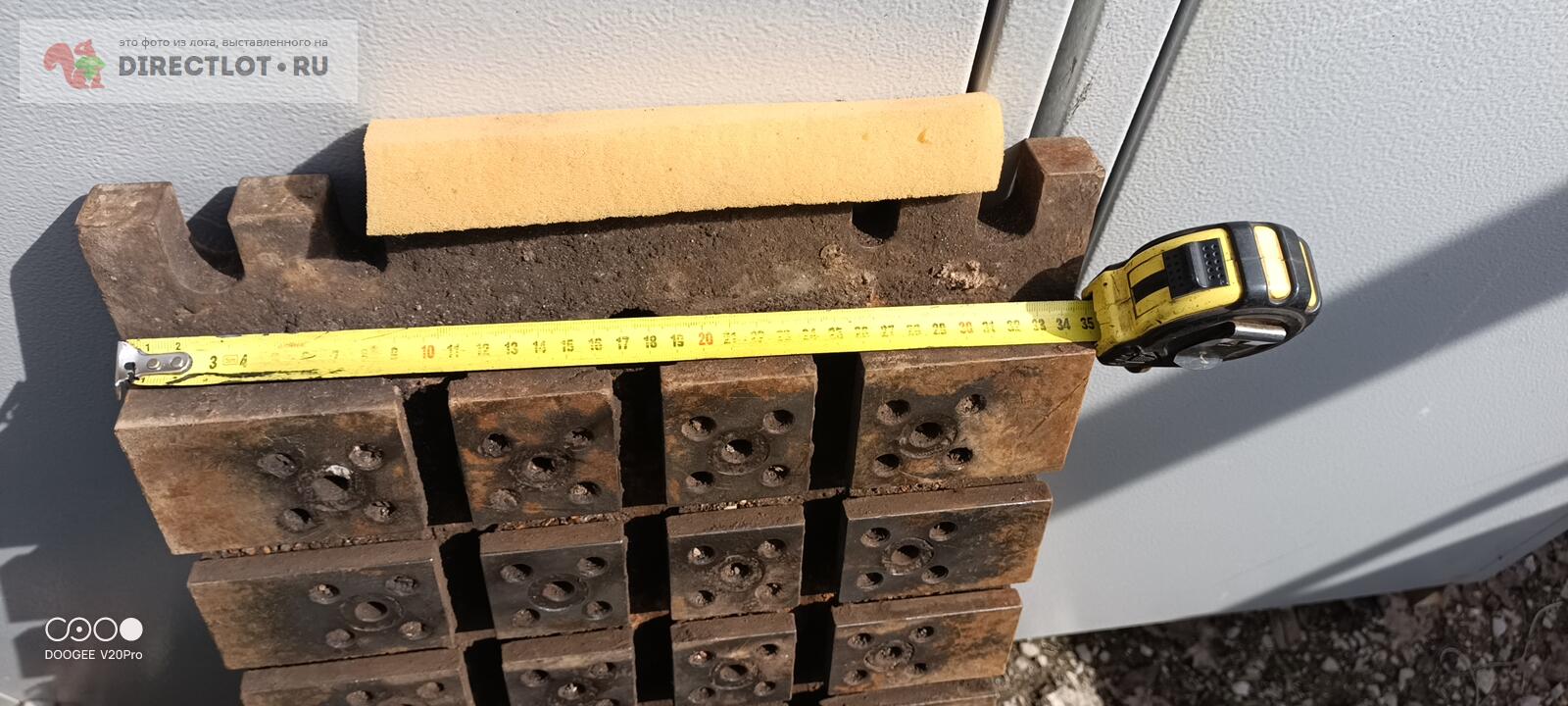

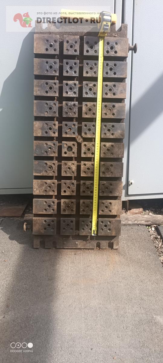

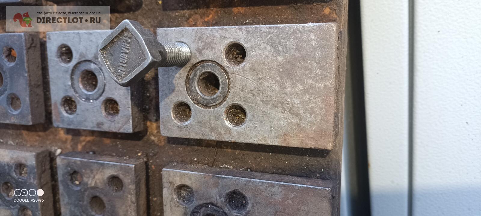

Добрый вечер . Подскажите знающие люди от какого станка плита ? Т-паз 18 мм размер рабочей части 750х350 мм . Длина наибольшая 885 мм .толщина 54 мм . В каждой "панельке" по 5 отверстий . 4 с резьбой М12 , в центре гладкая вставка из закалённой стали . Все отверстия сквозные . Вес плиты 100-110 кг . Шильдик есть но не читаем . И всё в очень густой смазке
Добрый Шубин   1050   3093
  добавлен
а винт вы внимательно изучили?
EvgenyHcore   1412   2810
  добавлен
Болтик в т паз точно там по рандому
alen-s   1475   5164
  добавлен
Болтик не от плиты . Первый, который под руку попался его и закрутил . А Т-паз у плиты 18 мм
виктор 17   217   2278
  добавлен
я думаю это сборная плита УСП
