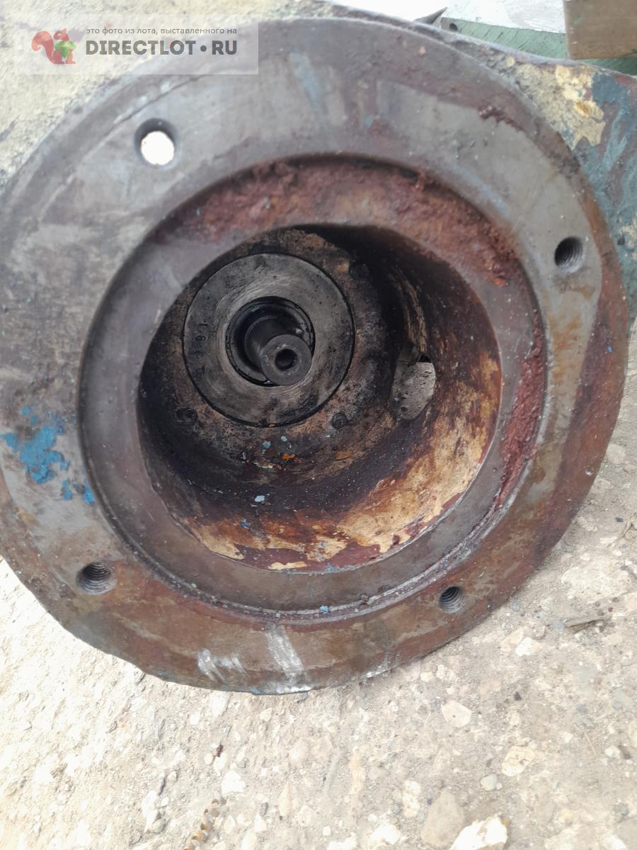

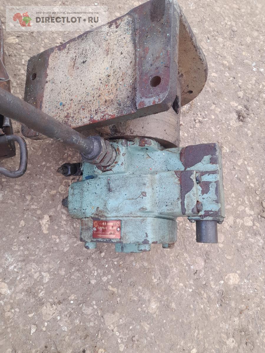

Стоит связываться с этим насосом?
nortamas   219   1938
  добавлен
на фото нет причин чтобы не брать хорошая заготовка чтобы выкинуть плунжерный насос с таких станков как 1к62 1а62....
пару шлангов да моторчик не большой
67рус   1296   3496
  добавлен
Да великоват он, даже для "колхоза" )))

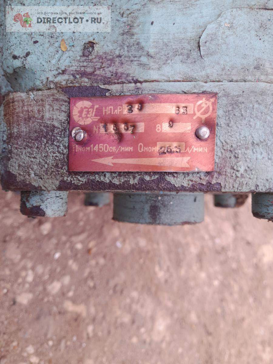

Texman   901   4087
  добавлен
Насос НПлР, от шлифовального станка, год 1989
Почему бы и нет
nortamas   219   1938
  добавлен
+- такие стоят на МК токарных из берорусии
25 литров на на почти штатных 1400 .... мотор на 1200 и это уже около 20 в минуту
+ до кучи Авто филтр и это будет 17-19 литров норма норма 16к20ф3 +- столькоже на 16к20
токарка это не подводка там место есть ....насос же не коробку скоростей интегрируют он внешний
