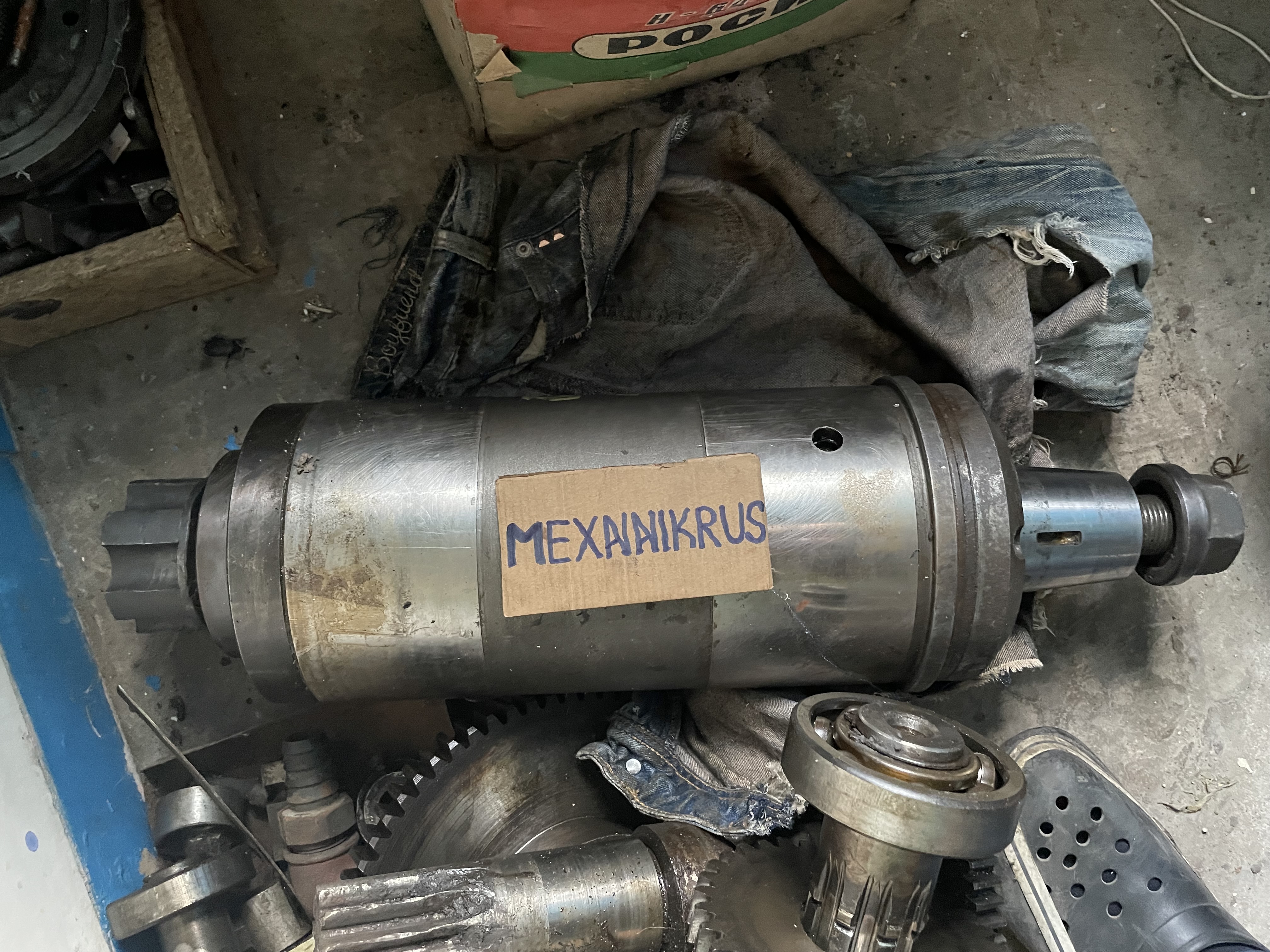

MEXANNIKRUS   166   100
  добавлен
Не похож он на 722 у меня был ща фото найду кину
MEXANNIKRUS   166   100
  добавлен
Вот снимал с 3л722
Приложены файлы: IMG_5697.jpeg (4mb)
MEXANNIKRUS   166   100
  добавлен
Мне думается что это круглошлиф забирать однозначно мой с 3л722 с шумел при вращении забрали за 55т человек взял под ремонт не знаю цену подшипников ну говорил работа заменить и настроить 43т и то я за 60 т выложил и с барского плеча пятак скинул думаю и дороже ушёл бы
Иван 525   713   3235
  добавлен
Соглашусь с механникрус, 722й ремонтировал, не такой. Но однозначно у Вас интересная позиция!

MEXANNIKRUS   166   100
  добавлен
Новый шпиндель с 3л722 с завода будет стоить 500т не меньше я узнавал на заводе в Белорусии цену шпинделей 3е642 длинный 2.8т$ а подшипники дуплексные могут легко за 100т и выше улететь на 3л722
MEXANNIKRUS   166   100
  добавлен
Это короткий 2.8т$ а длинный 3.7т$ это Витебск завод нашел переписку так что новые такие вещи стоят как кусок метеора
