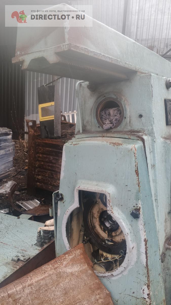

Здраствуйте подскажите пожалуйста что с данной машины снять , то что имеет цену
Кулибин73   13   2016
  добавлен
Заранее благодарю
Руся Керченский   772   4809
  добавлен
Внимательно смотри состояние, возможно он и не работал. Я б брал целиком при любом раскладе, вижу что не ушатан.
  добавлен
Вот аналогичный пациент, отдали за 40, приделал голову и ушел за 400
Texman   896   4083
  добавлен

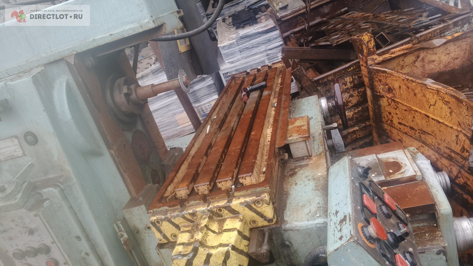

Он не затраханный, смотрите на блок микропереключателей - на нем крышечка для защиты от эмульсии.
Смотрите состояние направляющих стола. Если электрику запороли раньше, чем систему смазки, то надо перепродавать целиком.
  добавлен
Сдвинь чуть поперечку, у него с завода шабровка полумесяцем, если видно то бери не думай.
Константин Арестов   86   1058
  добавлен
Снят электродвигатель с механизмом затяжки шомпола в шпинделе. Можно и без него обойтись, просто шомпол с длинной гайкой вставить.
Дед Мазай_13   9   0
  добавлен
всегда жалко, когда такая техника уходит в утиль.
