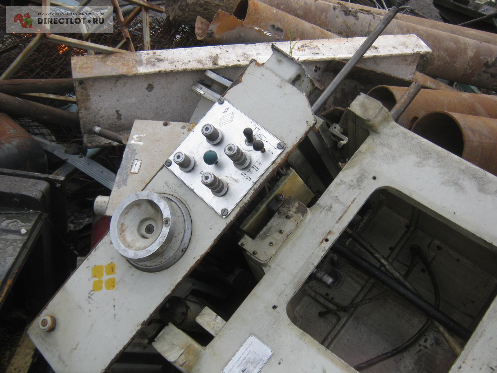

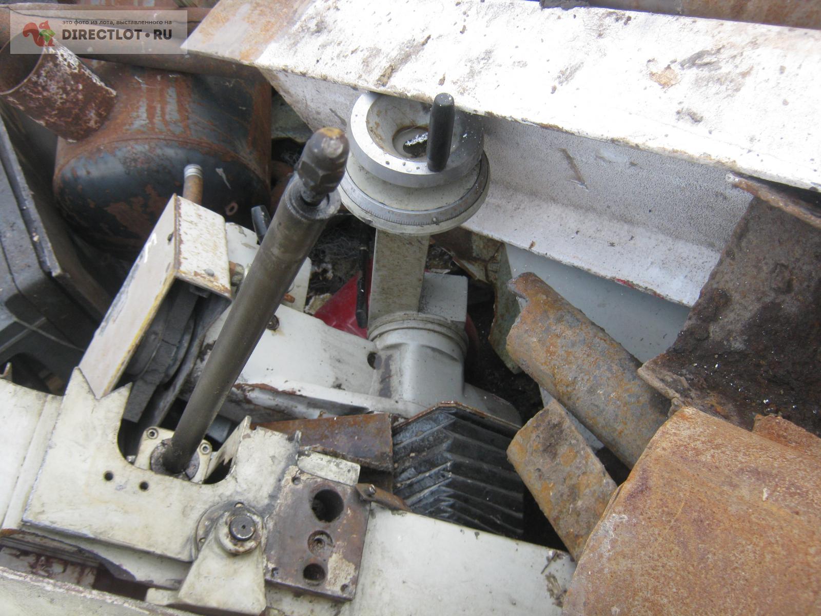

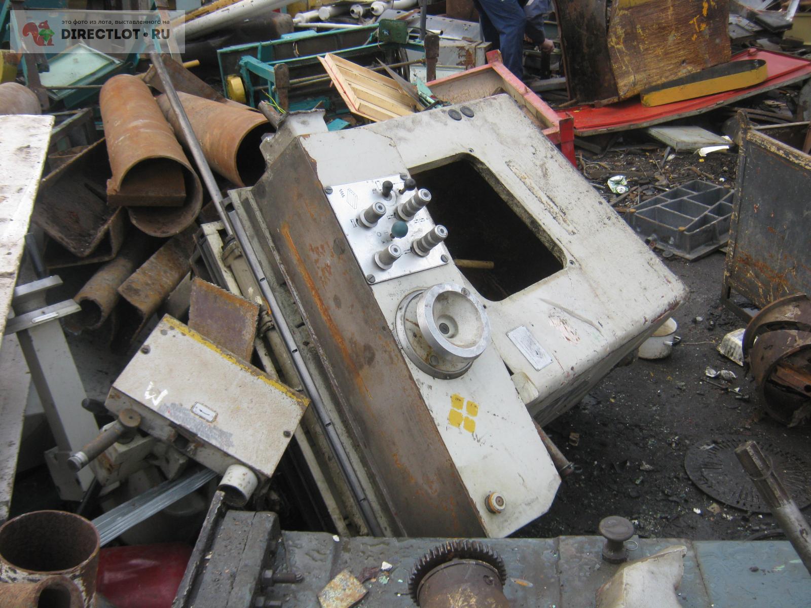

С этого можно что то стоящее спасти?
67рус   1293   3496
  добавлен
Смотри гидропанель и голова торчит снизу.
Охренеть у вас развал идёт.
Владимир08   303   2277
  добавлен
Владимир08   303   2277
  добавлен
гидропанель та что под столом?
Приложены файлы: IMG_2466.JPG (4mb)
Texman   896   4083
  добавлен
Плоскошлифовальный SPC-20c. Польский. Вес около 1500кг в таком виде.
Станок простой как топор, часто попадаются экземпляры с хорошими направляющими. Можно работать без электрооборудования, просто подрубая моторы через автомат - все управление гидросистемой только через компактную гидропанель. Есть свои минусы и детские болезни, но это такое.
Посмотрите направы верхнего стола, если на них видна шабровка не только с краю, а и посередине, то может кто из рядом живущих заберет.
Если под дербан, то:
1) правилку с башки
2) систему автоподачи (прямоугольная коробка прикручена сзади к колонне) + к ней винт и червячную пару + механизм ручной подачи в сборе
3) гидроцилиндры поперечной подачи (они с натрием внутри)
4) гидроцилиндр продольной подачи (если шток неисправимо погнут, все равно годится как донор)
5) гидропанель конечно же
6) шпиндель (важно не повредить при разборке башки)
7) кожух круга
8) если есть, то гидронасос (изначально подвешен на пружинах и крючках внутри тумбы)
Инструкцию по разборке можно найти в интернетах, вбив маркировку станка.
