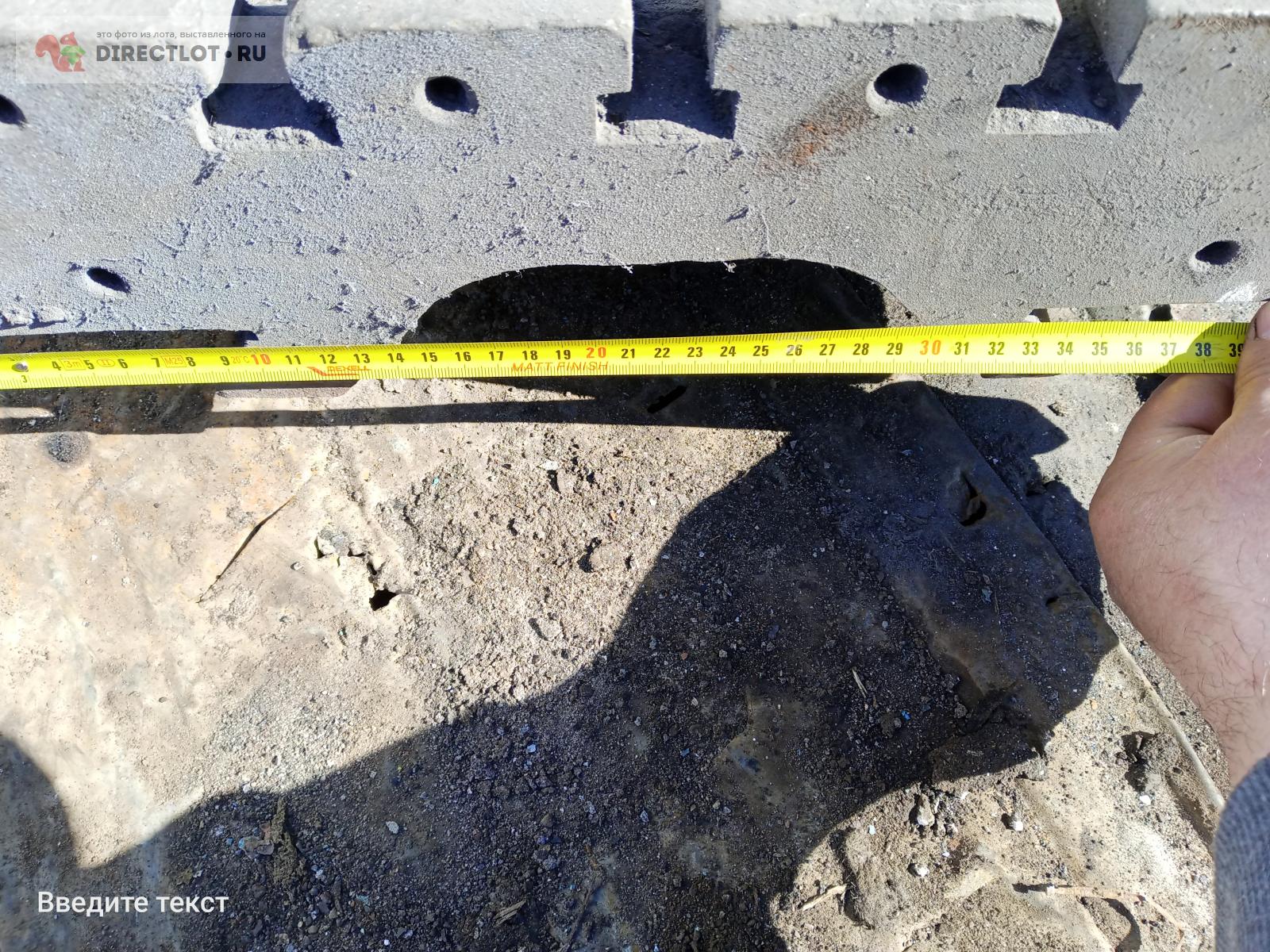

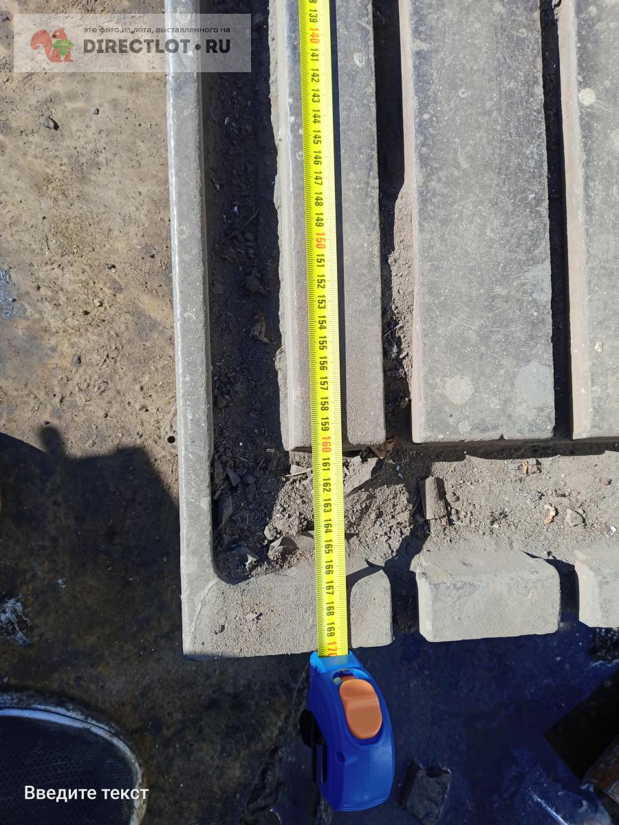

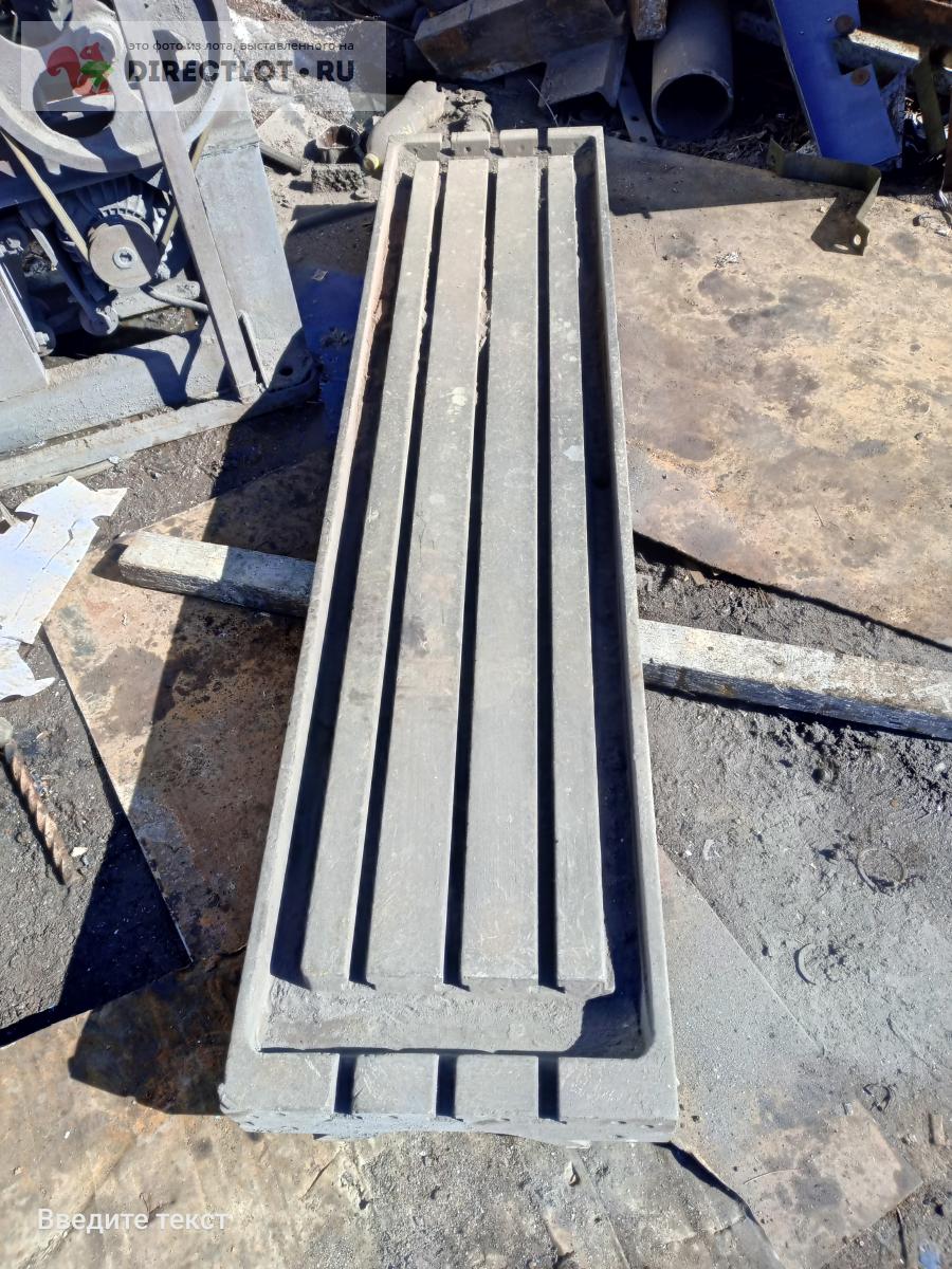

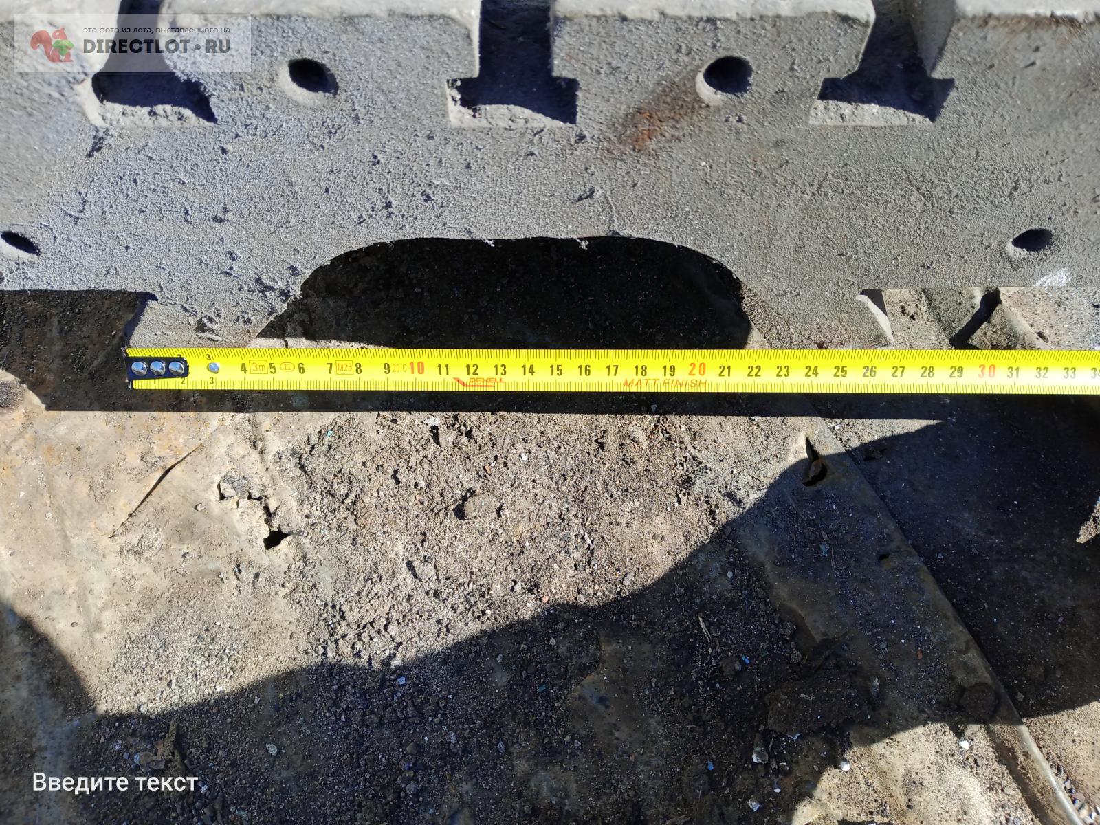

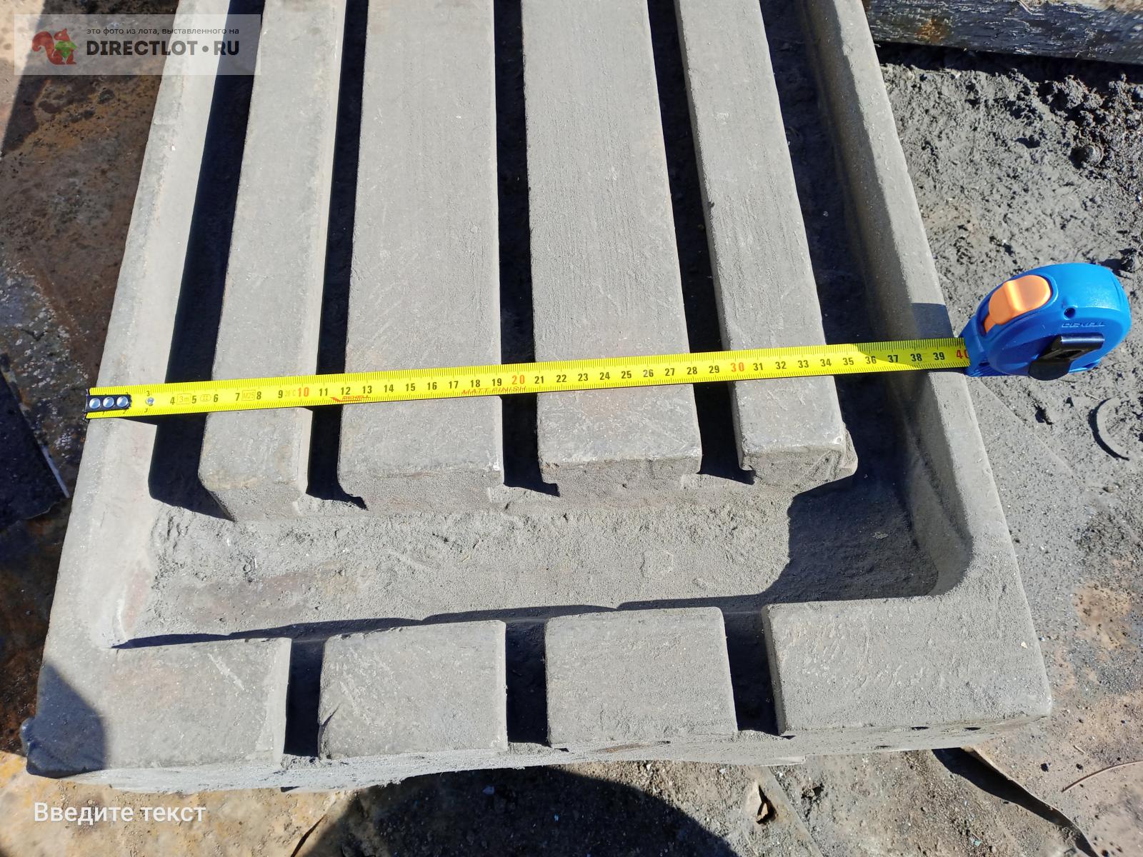

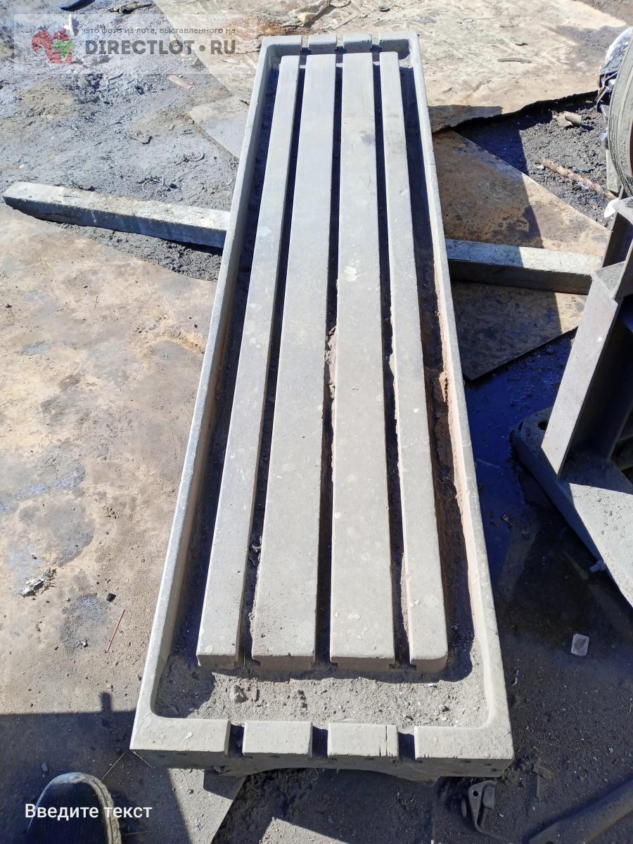

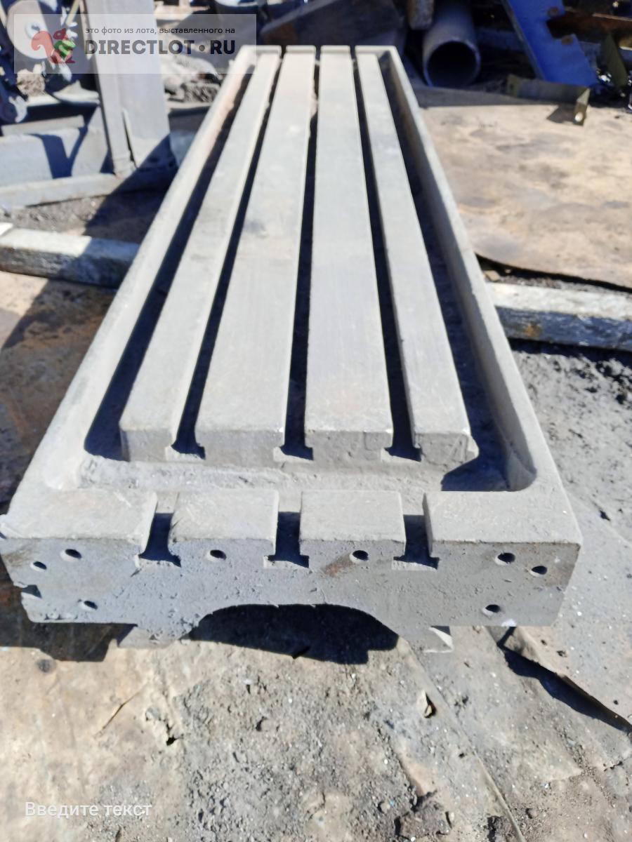

подскажите от чего стол 400 х 1700 мм +- ?.
заранее спасибо.
MEXANNIKRUS   166   97
  добавлен
Похож на 6р13-6р83 может 6м13-6м83 я рулеткой не мерил на них 1600х400 написано в паспорте но похож
Texman   896   4082
  добавлен
Нужно фото спереди, где паз на переднем торце и эскиз по ластохвосту
Они все похожи сверху
