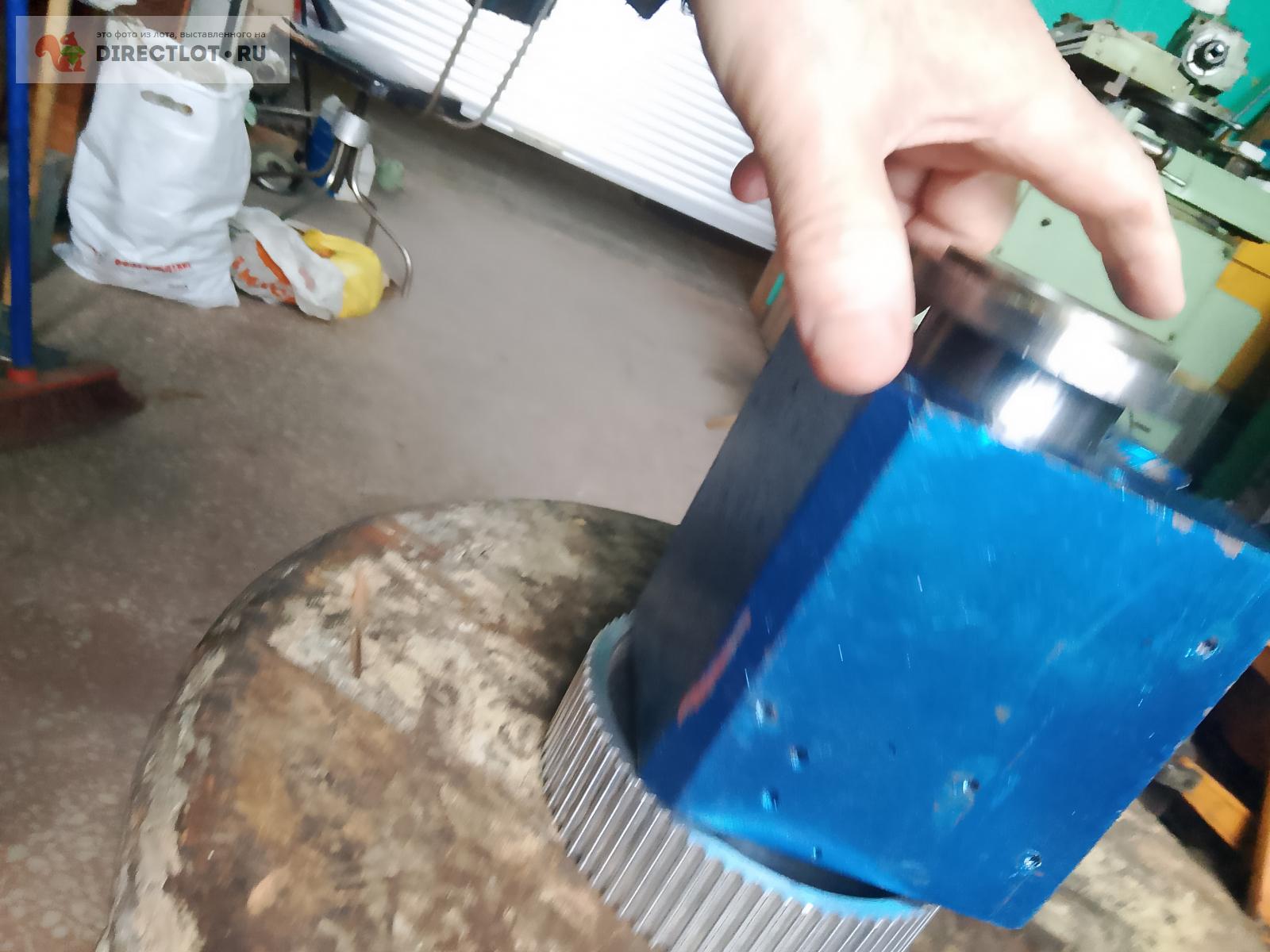

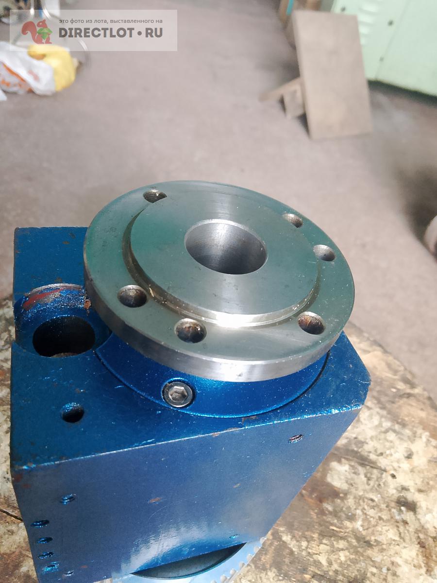

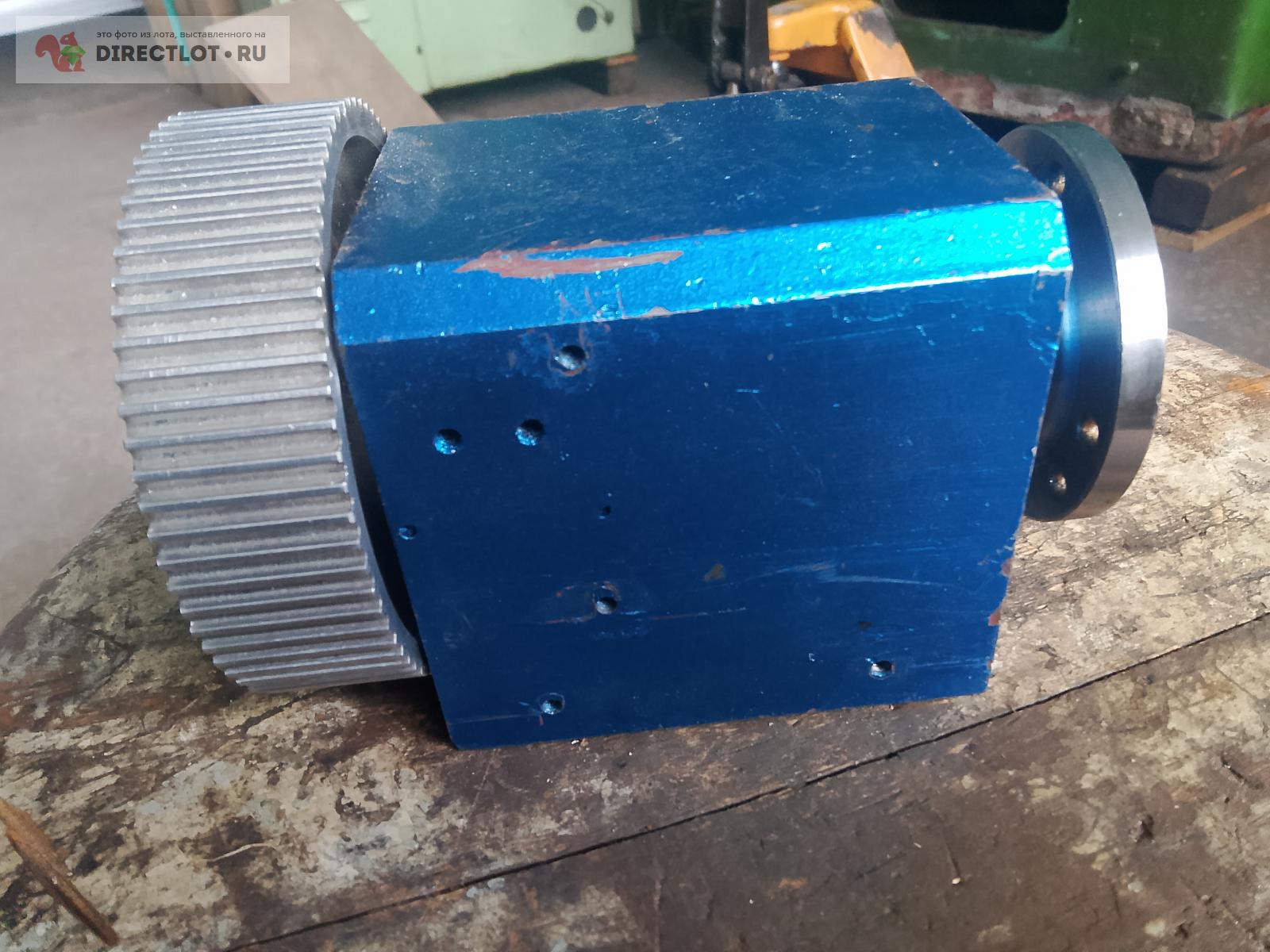

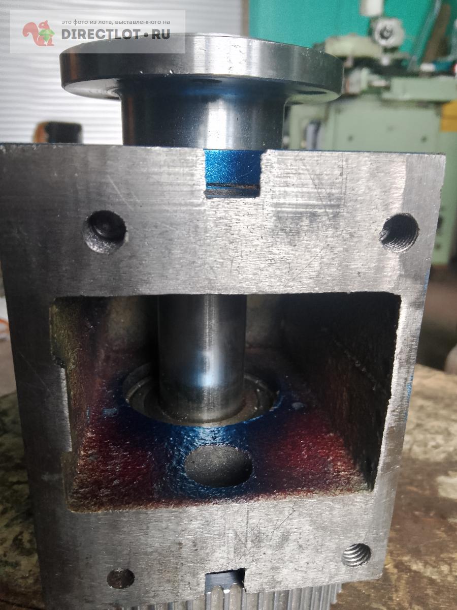

Помогите разобраться .Передняя бабка от Какого токарника ? Габариты длина 110мм высота 103 мм ширина 88 мм. Подшипников или два или четыре общая толщина 15-16 мм Подшипники 30х68х ( толи 9 толи 15-16).
Texman   896   4080
  добавлен
Это не от токарника, это дополнительная ось на чпу станок
nortamas   219   1933
  добавлен
не сильно она похожа на доп ось ....
1 как ее на Т паза ставить не как ....
2 тип шпинделя токарных станков
пс доп ось обычно ставится в пределах стола и длину шпинделя там экономят по крайне мере по стороне к патрону и страть лишние 30-50мм только ради быстрой смены патрона зачем тем более это чпу где патроны непринято постоянно менять.....
3 наличие отверстия под вторичный вал под выход на гитару если бабка на базе токарного станка
это с какой то мелкой ЧПУ токарной .......
А если глянуть на другой торец шпинделя там 9/10 возможность поставить авто зажим
nortamas   219   1933
  добавлен
и допом нету тормаза шпинделя
