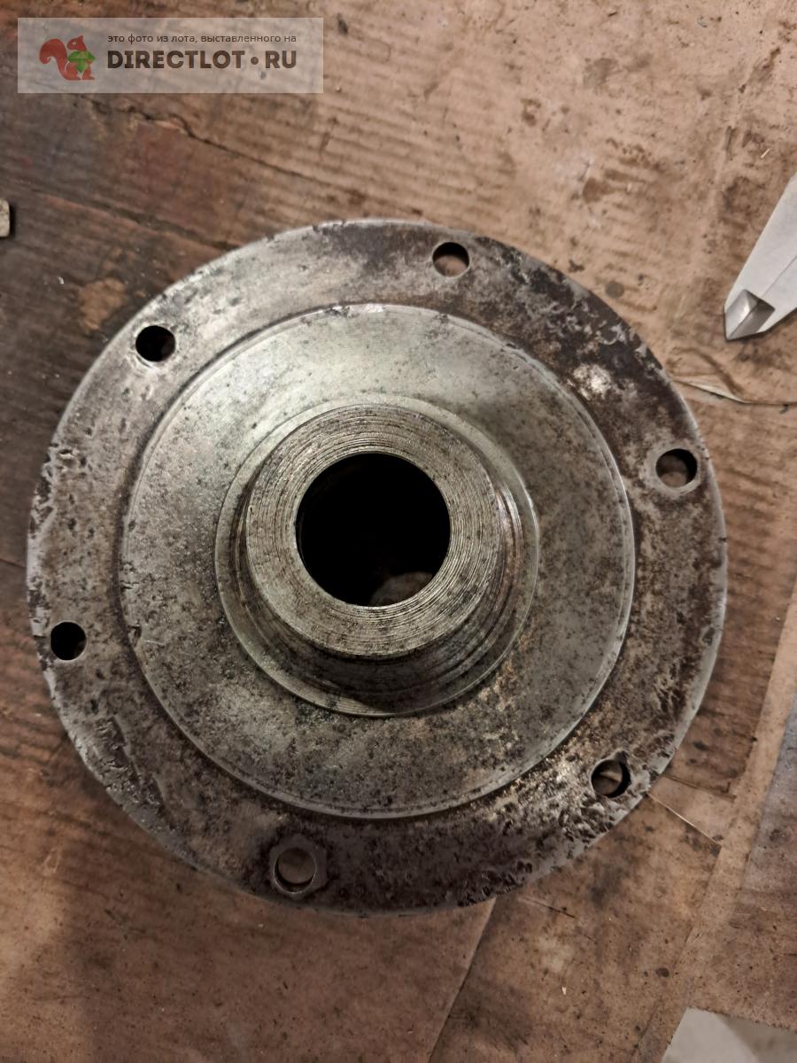

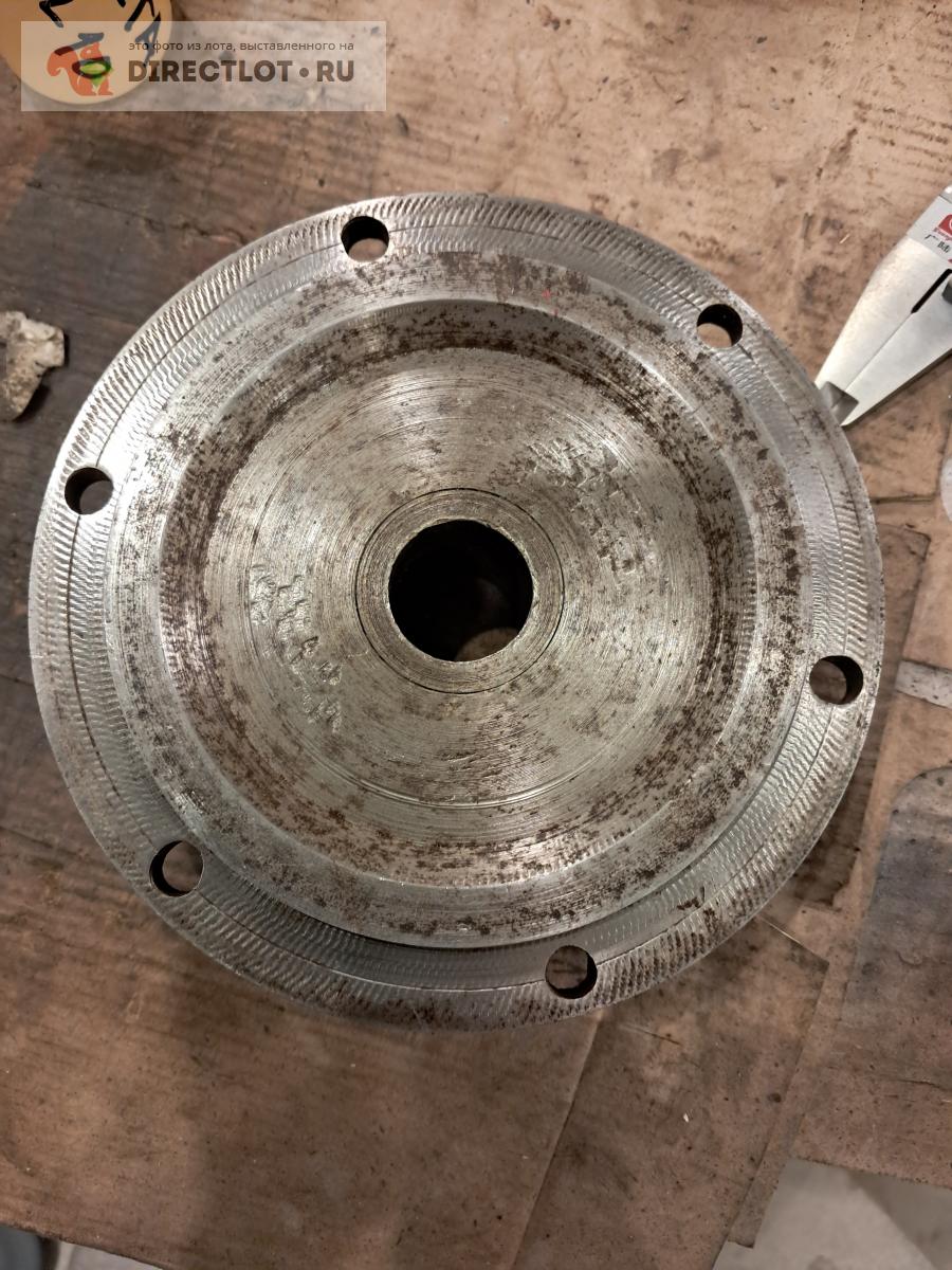

Планшайба под 160 патрон (диаметр 16, поясок 130). Посадочное отверстие ~27.7 От чего это и может ли кому-то пригодиться?
andrey98   46   1021
  добавлен
Диаметр 160. Нолик куда-то пропал.
johnlc   92   702
  добавлен
самопал, скорее всего для зажима 160го в бОльший патрон.
Иван63rus   2578   6281
  добавлен
Во первых: это фланец, а не планшайба.
Во вторых: нет никакого смысла ставить патрон 160 мм на фланец и зажимать его в большом патроне с фланцем. Проще сразу патрон зажать в патроне без фланца.
В третьих: скорее всего просто не доделан фланец или сделали брак (просадили посадку и не нарезали резьбу) и решили оставить как есть.
andrey98   46   1021
  добавлен
Да, скорее фланец. Гипотетически там можно М36х4 нарезать под ТВ4, но очень хлипкий фланец этот для такого применения.
specprb   408   2379
  добавлен
фланец не обязательно ставить на токарник. можно на фрезер поставить, детальки в патроне зажимать. кому нибудь лень будет точит фланец на 160, он и купит. попробуйте выставить незадорого, может кому пригодится
