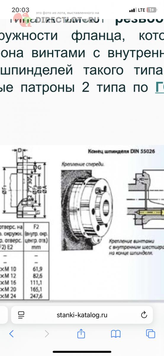

Привет
На каких станках крепление ук 4 на шесть шпилек резьбовых изнутри

чпу токарные автоматы аппаратные станки .....то есть такой монтаж характерен станкам крайне редкой сменой патрона ..... где в основном патрон работает весь свой цикл работы ,,, отработал и в печку.....
если речь про вчерашний патрон ...... то с перва ставится планшайба на шпиндель ...а к ней уже патрон
то что там прикручено к планшайбе дикий колхоз .....из гвоздей и палок .....
+- также вколхозил на чпу симменс китайский 315 патрон в место 270....... нотакой монтаж при таком типе шпинделя как у вас на схеме сегодня возможен только с увелечением патрона на размерный ряд .....то есть у вас 200 патрон это уже следующий размерный ряд патрона .......изначально там 150-170....по заводу ........200тый патрон на много больше гермитизатора шпинделя и гермитзатор позволяет с пляской закрутить болты

Понял , а колхоз то в чем что планшайбу установили на патрон ?

Новый патрон и, новая планшайба
Соединили - получились гвозди и палки
Разъединить - будет опять все хорошо ?

ну для начала это планшайба внутри заводского изготовления .....это пол беды ....
скажем так немного подкачала реализация при такой реализации с простыми болтами торчат шляпы болтов
на чпу в момент работы станка оператор может отсутсвовать рядом со станком а чаще всего так и есть
туда рано или поздно намотает стружку .........а зазор между шляпами болтов и гермитизатором шпинделя крайне маленький в общем гермитзатору будет весело
у меня болты под шестигранник и в потай ....и зазор между колодцем и гермитзатором 3-5ММ

там только нарекание к болтам ....
если точить чугун или бронзу

а если так подумать гвозди и палки это схема каркасного дома и так живет пол америки ....жить можно
но комфорта на много меньше ......
на верстаке прикручивать планшайбу к патрону не сложно
но на станке это уже весело будет
98% что при прикрученной планшабе к шпинделю не выйдет как вставить болты так и извлечь из нее болты ....... болты это +-35мм у вас без шляпы длина гермитизатора +-20мм тоесть между стенкой станка и торцем планшайбы 20-25мм +-
итог это нужно на весу одновременно наживить 4++++ болтов
