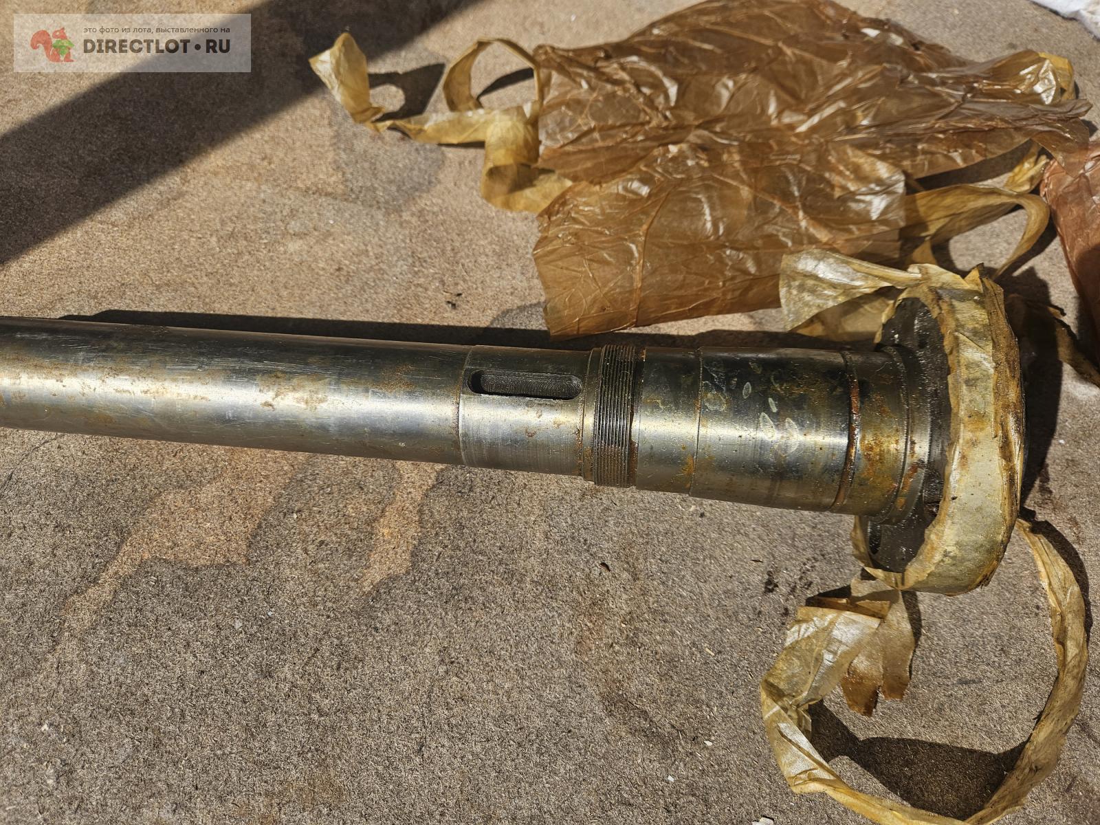

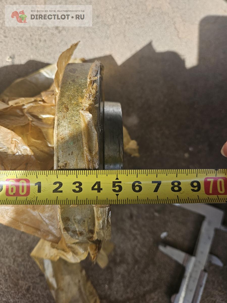

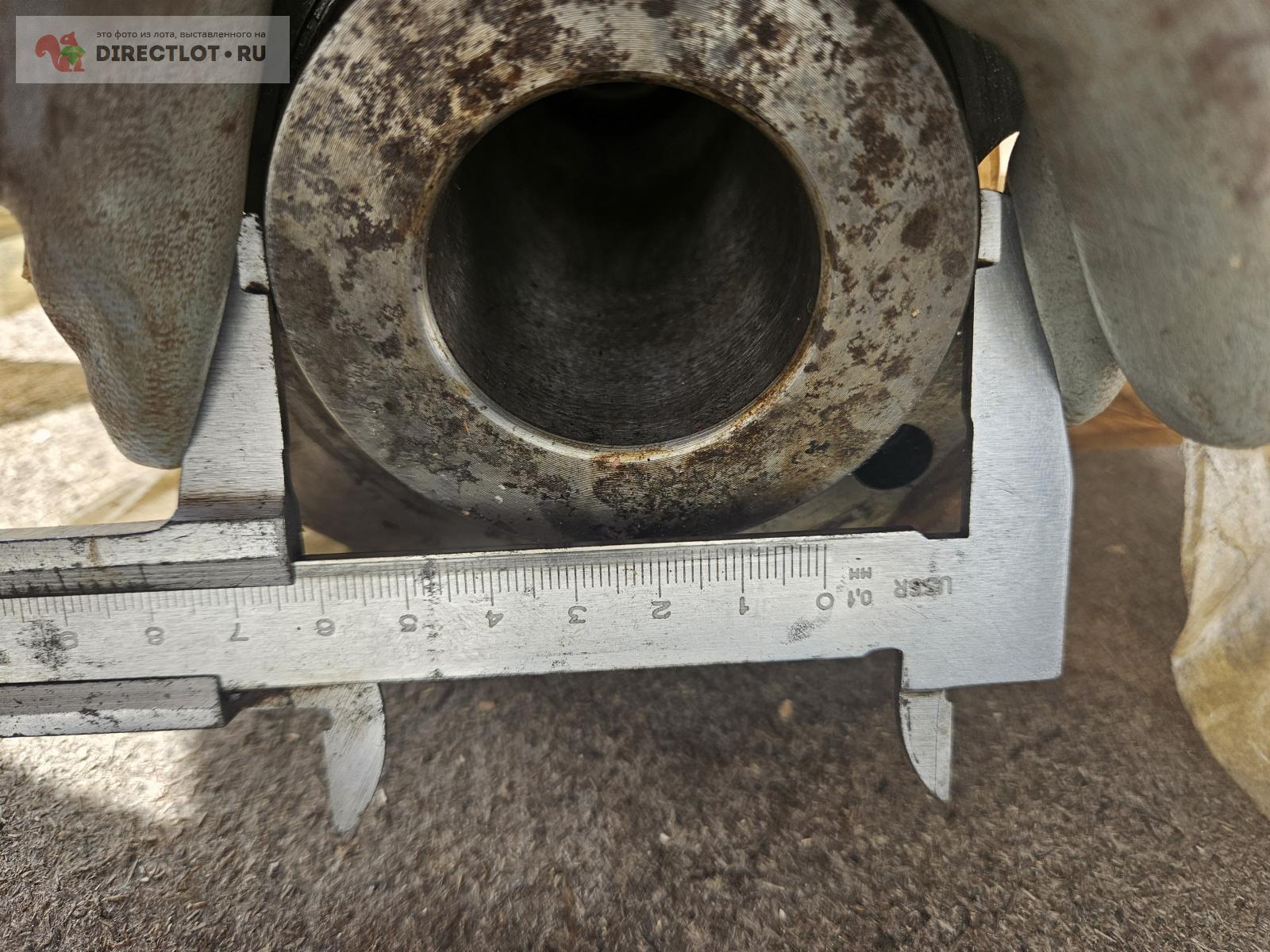

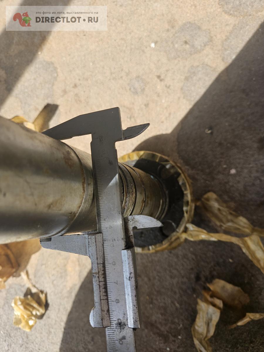

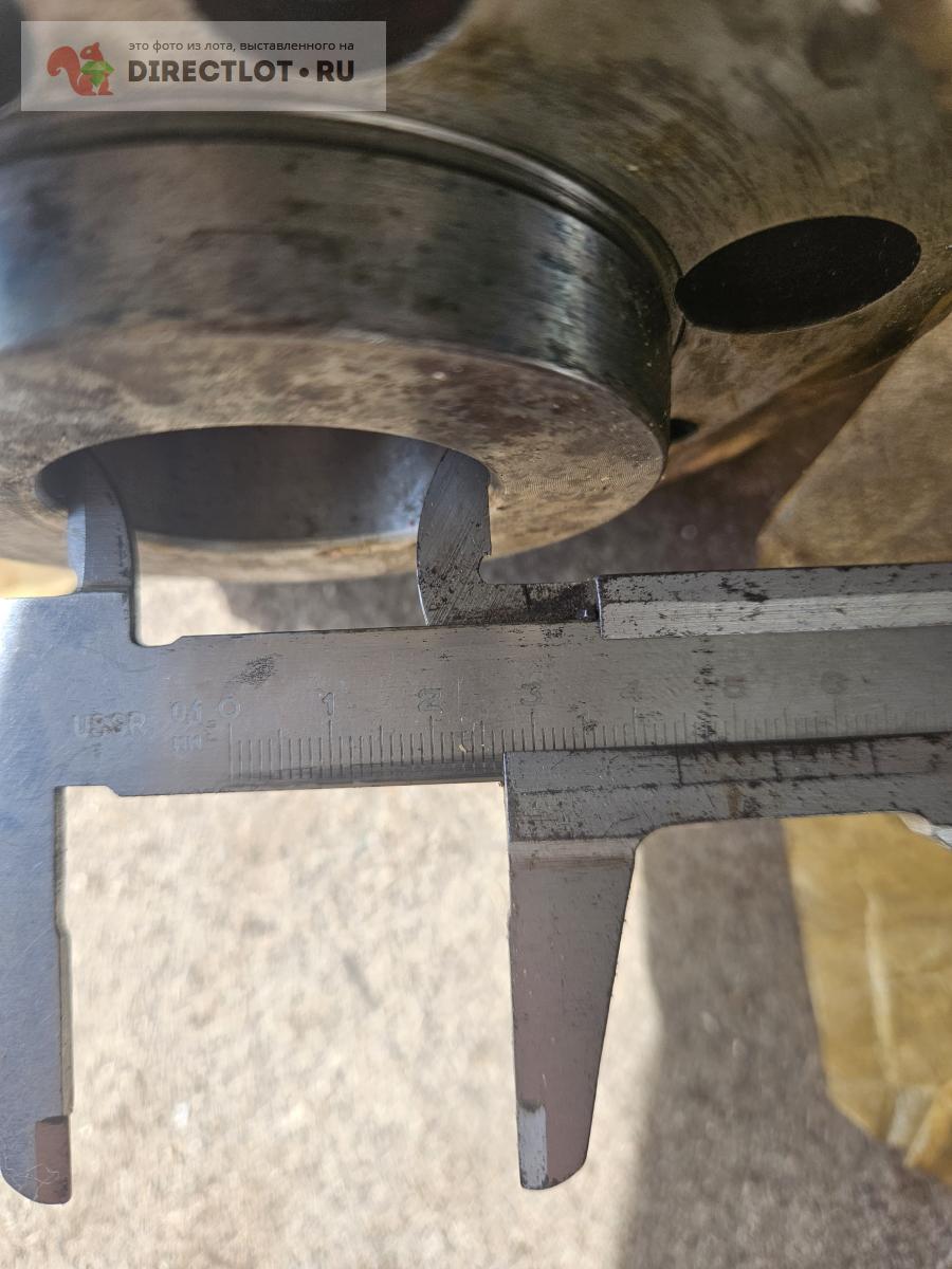

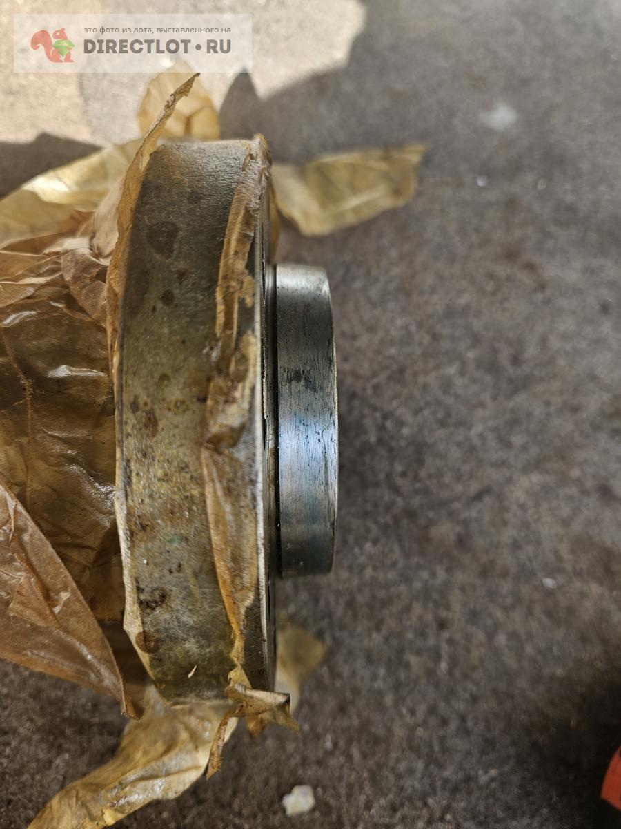

Добрый день! Прошу опознать от чего шпиндель. Дополняю : УК конус есть на шпинделе. Резьбу померить нечем, ее диаметр внешний около 45мм., внутри отверстие 34мм с конца шпинделя где резьба, но проходное меньше, внутри по другому проточено глубже не могу измерить. Общая длина около 655мм. Выяснил, что точно не от 1к62 и не от 1и611.

Это не шпиндель с классических токарных станков
это !!!УПРОЩЕНЫЙ!!! шпиндель токарных автоматов НА базе поковки тивого шпинделя там передняя бабка пустая почти .....одна приводная шестерня вторая выходная на коробку подачь
причем совсем не большой под пруток макс 25-26мм с приводом от АКС .....или еще проще прямой привод без смены передаточных

УК5 -скорее всего УТ-16 и его модификации.

Давайте не будем про автоматы, а!)
Тут чел пишет про УТ16 directlot.ru/lot.php?id=738136

www.chipmaker.ru/files/file/3763/ Паспорт на УТ16. Стр. 10, рис.5 разрез ПБ станка, Стр. 46, рис. Г, эскиз шпинделя с условными размерами.

Всем большое спасибо! Действительно шпиндель от УТ16
