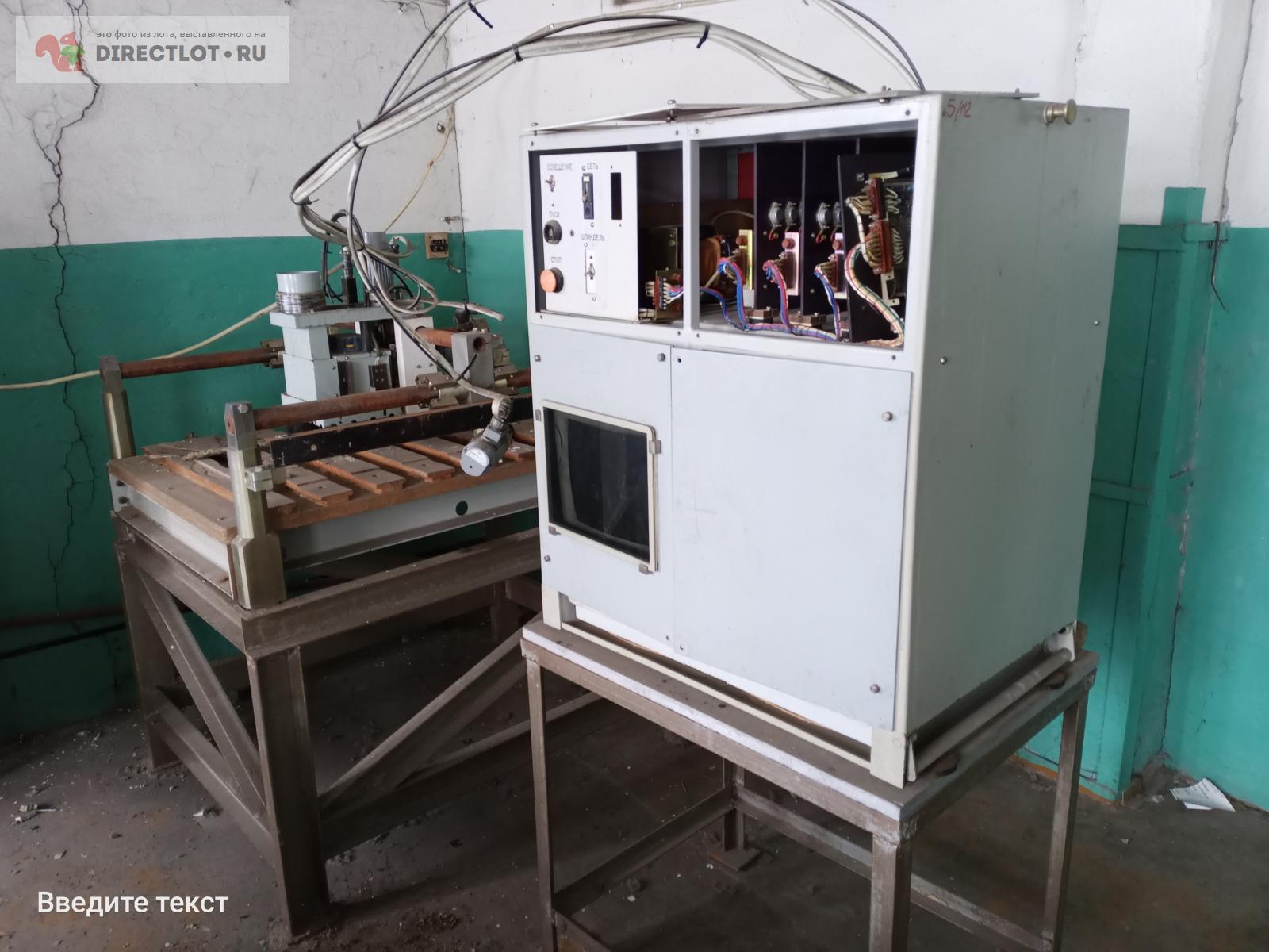

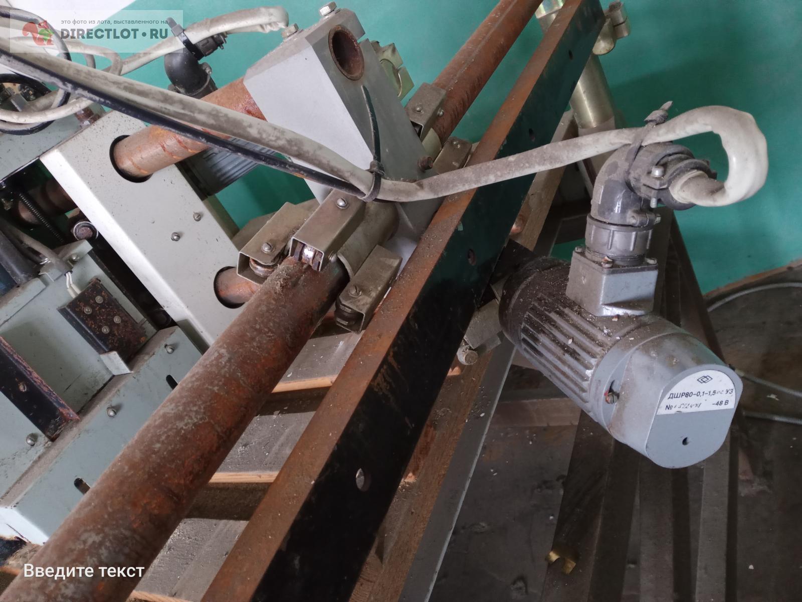

здравствуйте, похоже ЧПУ какой-то очень древний или ошибаюсь, чтото стоит , стоит спасать или уже не актуально ?. заранее спасибо.
hiro   1138   3975
  добавлен
Если только как музейный экспонат.
инструмент-57   3988   2866
  добавлен
уже не актуально ....
specprb   405   2378
  добавлен

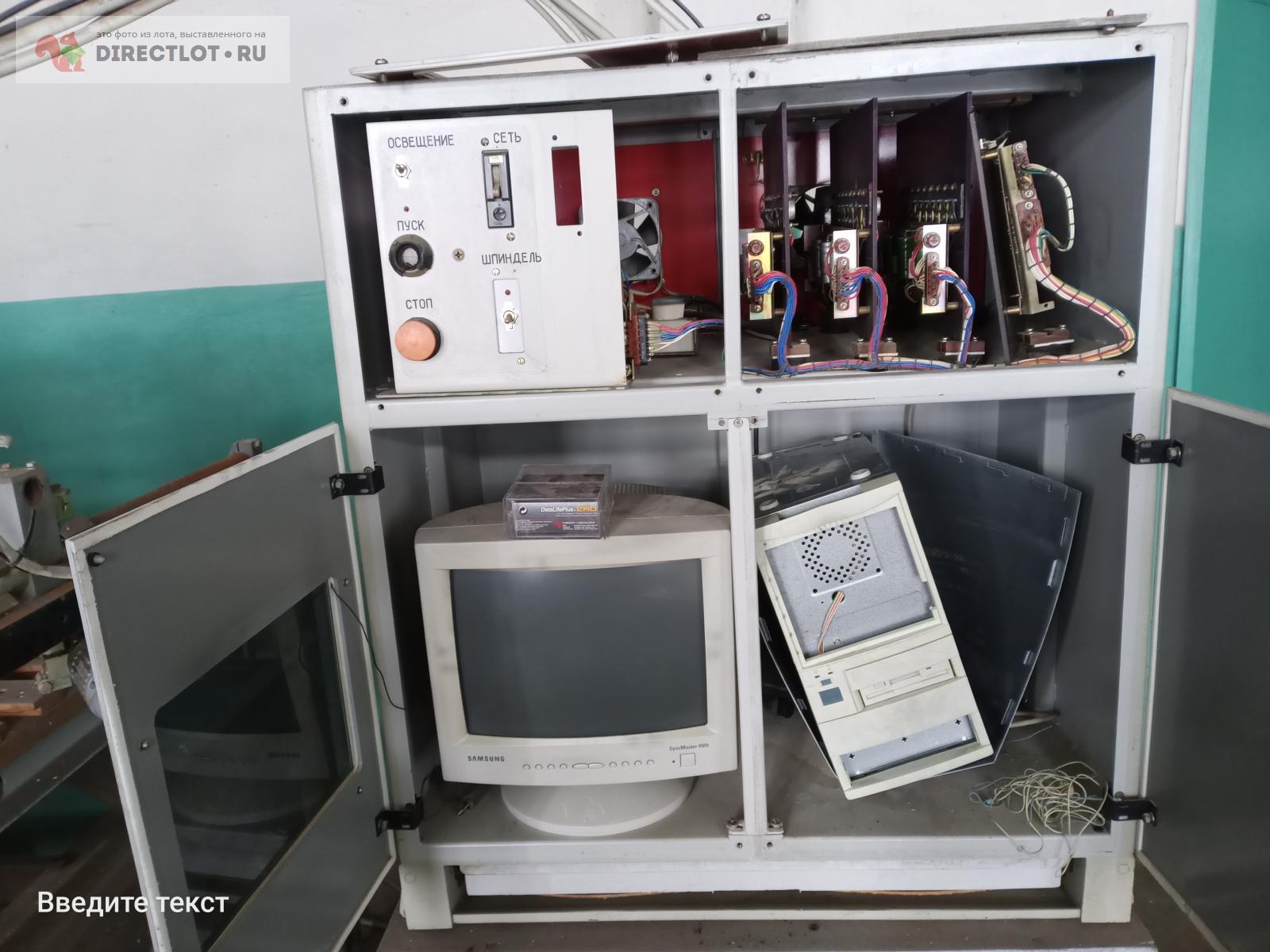

советские платы обычно маркировались специальным шифром, по которому можно определить от какого чпу плата. по фото - платы скорее всего просто драйвера шаговиков, на компе масh 3 какой нибудь стоит. я бы выдернул верхнюю часть чпу целиком с шаговиками, кабеля и все платы. нижнюю раму и шкафы брать не стал. за 20 тыс на поделки наверное уйдет. здесь рабочее поле теоретически можно увеличить, 3 на 2 метра сделать. под плазморезку и тп
specprb   405   2378
  добавлен

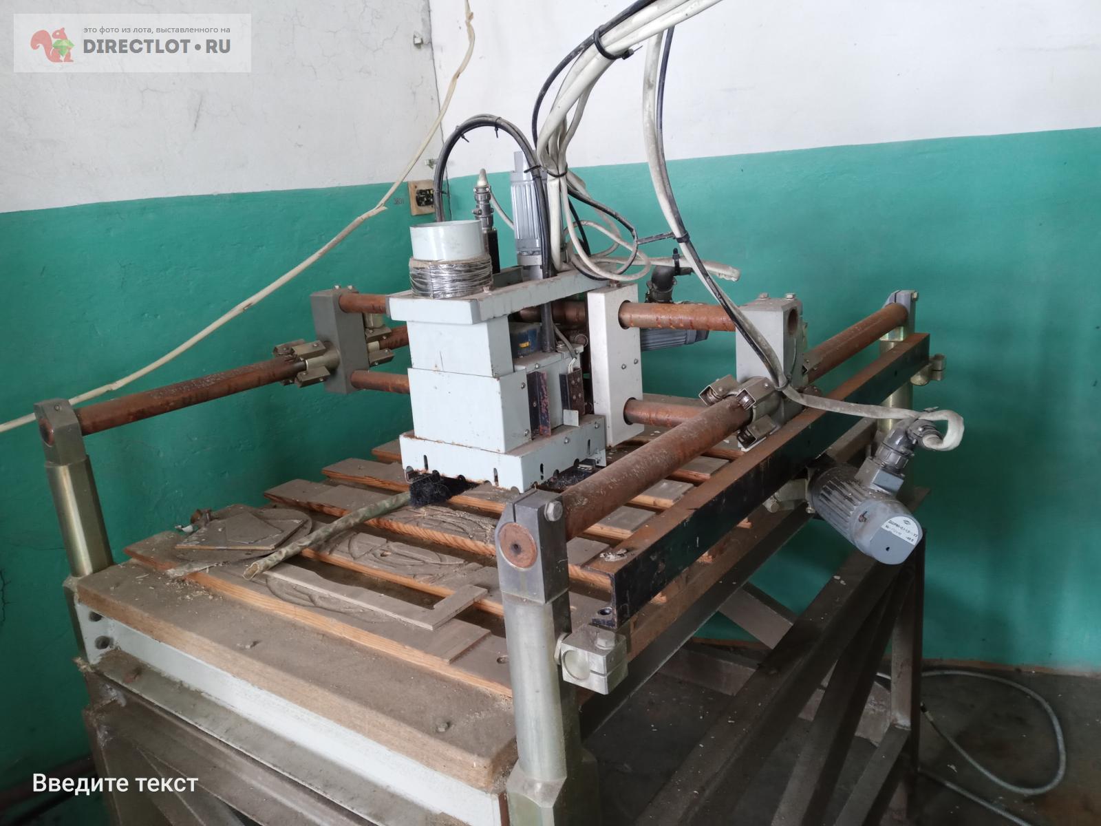

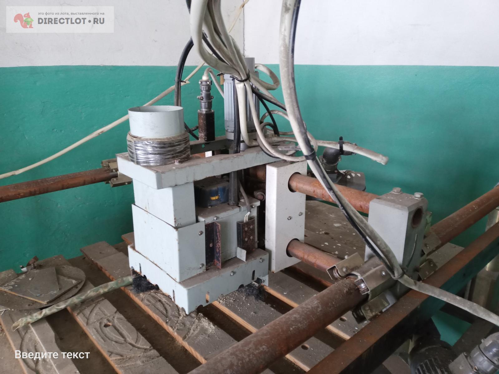

правда по фото непонятно как шпиндельная ось сделана, насколько там все хлипко
specprb   405   2378
  добавлен
транс если однофазный - для справки 1,6 квт 5-7 тысяч ценник. комп проверьте, там может и mesa какая нибудь стоять. или линукс CNC
  добавлен
не стоит связываться...

Драйверы 5ти фазные на эти Шд5
Моторы с редукторами , может шпиндельную ось целиком
