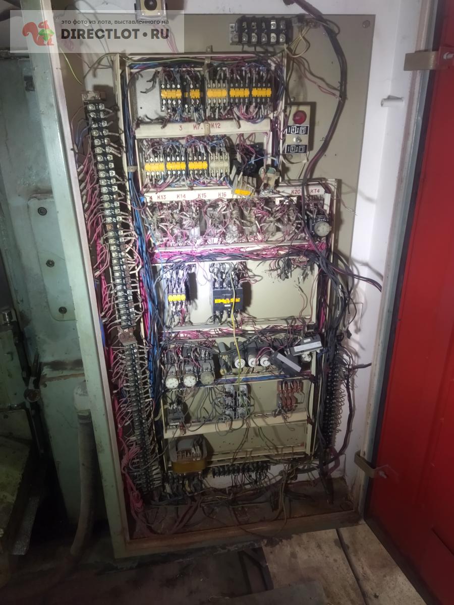

Друзья, у кого есть 6т82 -1 или 6т82г-1 до 88года. Ищу качественные фото электрошкафа, чтоб подключить недостающие элементы.

Здравствуйте у меня 6т12-1 шкаф такой но нутро малость иначе брал с завода делал капремонт геометрии в вашем случае я бы выкинул почти все работаю уже 6 лет на нем все эти навороты программные нафиг не нужны я вижу так два трансформатора 110в идут пускачи шпиндель и подачи консоли 24в или 32в точно не помню это освещение если оно нужно родное выходной рубильник пускач сож и зажим инструмента ну и еще деление подачи 1/2 рубильник на реверс шпинделя бывает нужен не знаю на горизонтале есть нужда шпиндель в обратку включать и все остальное только пыль собирает . У меня шкаф комплектный был я не трогал как есть работает за 5 лет один раз катушка на включение шпинделя на 110в на пускаче сгорела там 1/8 шкафа по сути нужна

У меня есть недостающее, нужно только подключить по фото.
Механикрус, у тебя после 88г схема наверное, она другая у него кнопочки циклов на торце шкафа.

Собирать электрошкаф с 600 метрами проводов внутри по фото - это новый уровень развития...
Без принципиальной схемы вы его не соберете. С принципиальной схемой будет сложно.
Для начала надо разобраться, по какой схеме собран станок. Посмотрите, сколько муфт в консоли? Бывает богатый вариант - по две муфты на ось, и бомжовский - по одной муфте на ось.

Я бы нанял электрика если бы были пограблены релюхи или еще что. А тут только трансов и двух пускачей нет.
