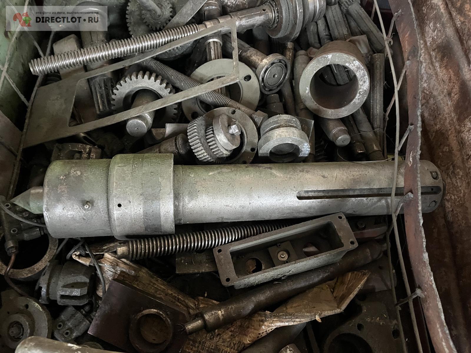

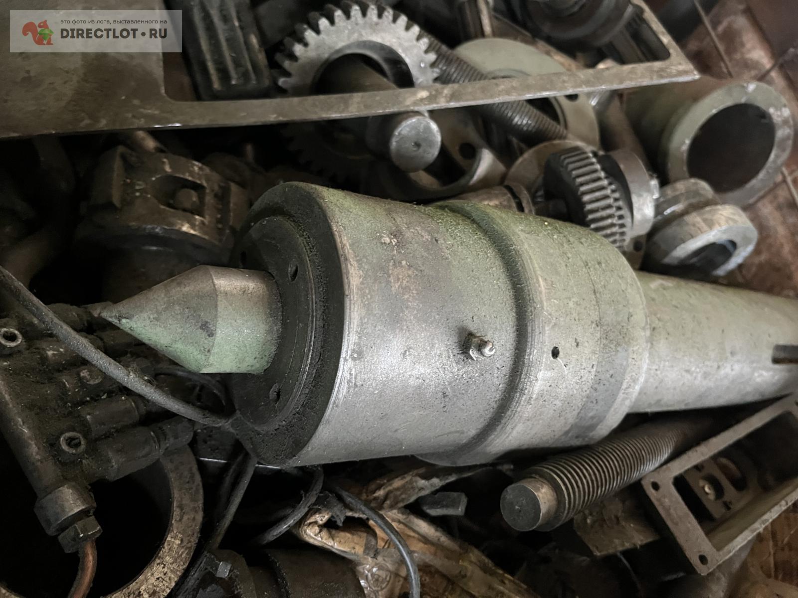

Всех приветствую , кто нибудь знает что это ?! Похоже на пиноль задней бабки , не понятно от какого станка.
Вячеслав Валентинович   141   2469
  добавлен
Пиноль похожа на от 16Б16, но без размеров это пустая информация.
Руся Керченский   766   4782
  добавлен
С дипа 400 или 500 на них пиноль на подшипниках.
tysonov   23   2006
  добавлен
Если что , эта штука почти метр в длину
  добавлен
Пиноль от 16б16 будет рядом как игрушка
  добавлен
Тогда точно Б16 и не 16А20
nortamas   219   1927
  добавлен
А она точно цельная ????? походу из пиноли удлинитель торчит
nortamas   219   1927
  добавлен
если это метр .....то вероятнее всего с ГРС ..... с его бабки .......дип-300 100 диаметр пиноли
там если выбить типа не меньше км6 будет
