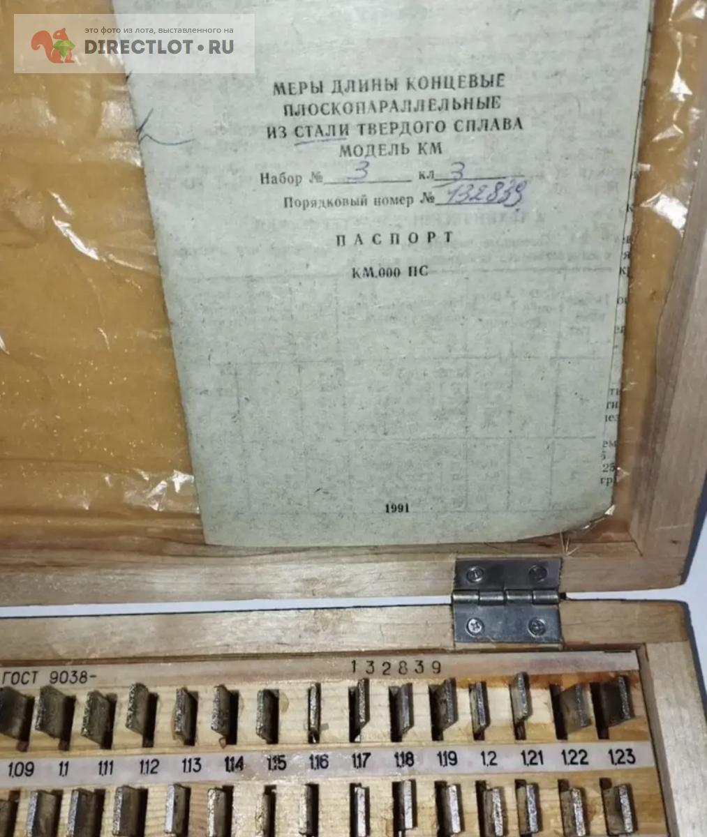

Здравствуйте подскажите ликвидность этого набора и его примерную )₽(дефектов нет ) это твердый сплав!?!

Если подчеркнуто сталь, значит стальные. По цене смотрите в лотах "Набор КМД-3".

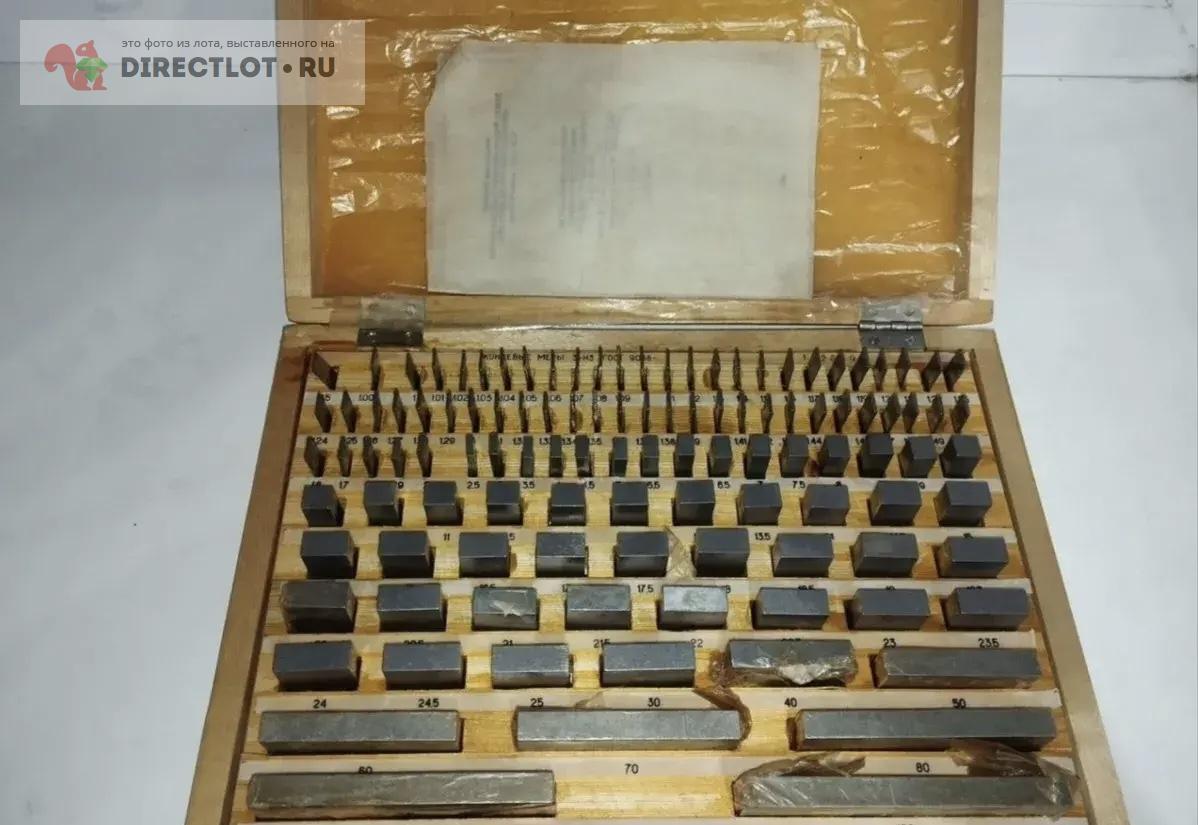

На заводе делали и те, и другие. Паспорт печатали один на все варианты, дальше уже вручную делали нужные отметки. Из твердого сплава обычно делали только маленькие меры, до 30 или до 50 мм, остальные в наборе были стальные. Соответсввенно, если набор с твердосплавными плитками, можно их различить чисто визуально, сравнив маленькие с большими. Но тут, я думаю, вопросов быть не должно. В паспорте отметка есть, серийный номер совпадает

По-моему, твердосплавные меры даже до 30 не делали, а только до 10, а скорее до 5. Могу ошибаться.
Тс плитку легко отличить по весу.

До 10 обычно. Большие бывают с ТС напайками на рабочих поверхностях, но лично с ними не сталкивался. И, в наборах из твердого сплава бывают и маленькие меры из стали проскакивают. Их комплектовали видно по наличию, то есть если даже указано твёрдый сплав не факт, что все меры от 10 и меньше будут из ТС.
Ещё более удивительно, что в новых наборах бывали меры другого завода. То есть набор Калибровский, а некоторые меры с логотипом КРИН.
