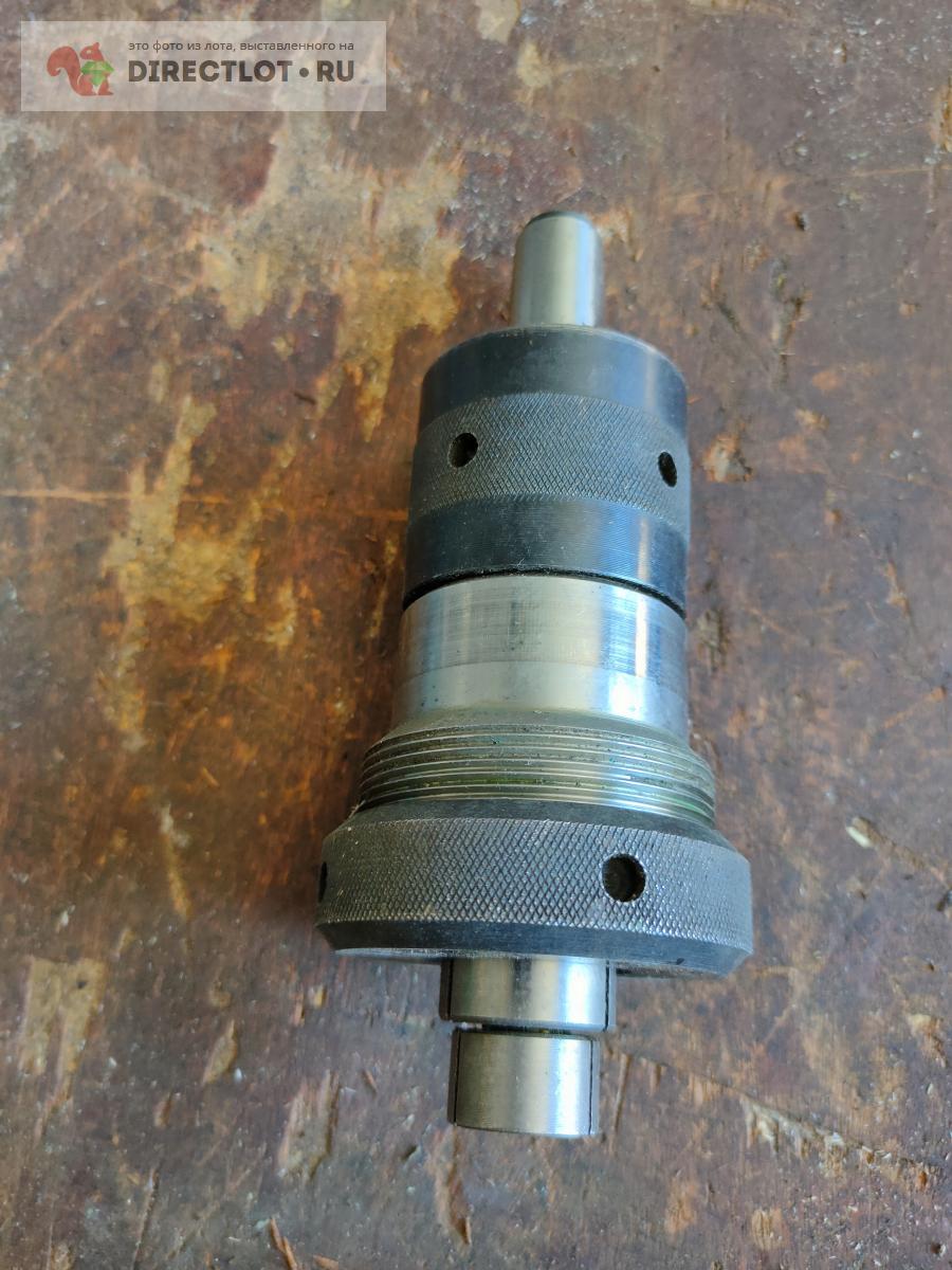

Доброго дня! Как обозвать оправку КМ3 под цанги?

обзови чугунком,только в печку не ставь

Как всегда, когда не совсем понятно назначение, используем слово "специальный"
Патрон цанговый КМ3 специальный.

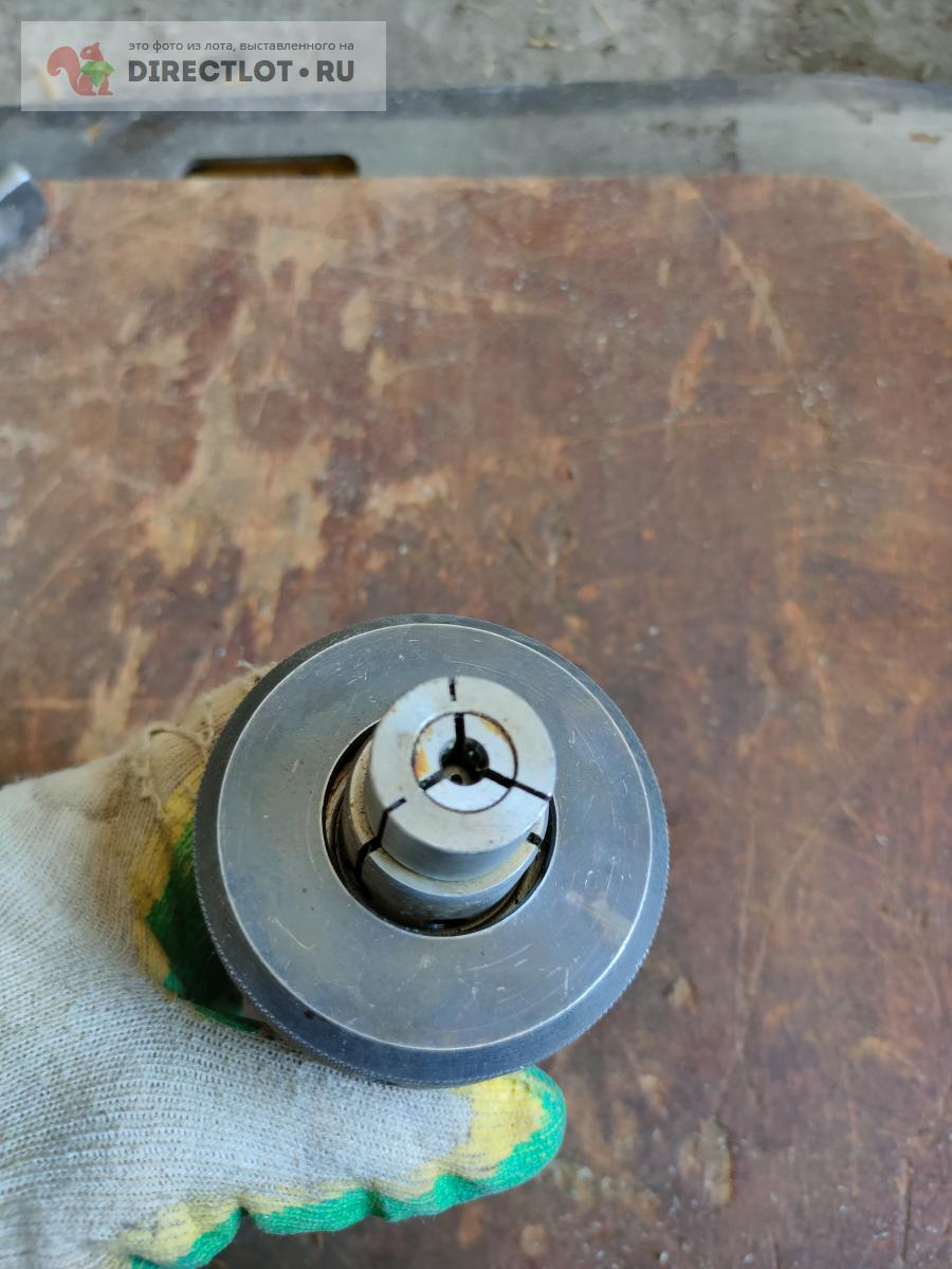

Цанга жёстко сидит?
Может плавающий?

Вроде жёстко сидит

Цанговый для ТПК 125 ?

А почему не от КРС ?

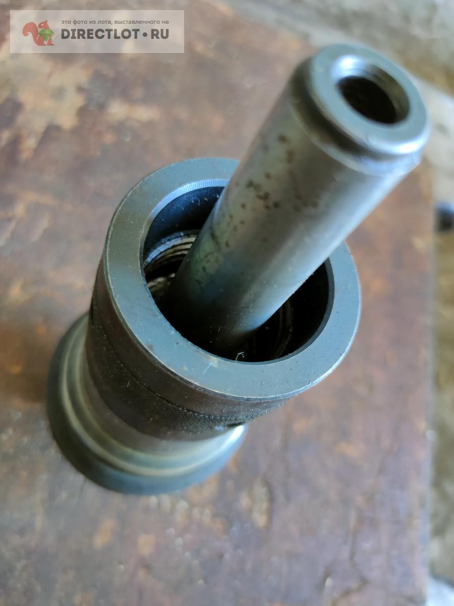

Если на черной втулке внутри конус, то может и от крс

Это от ТПК-125. Разжимная оправка, кажется так. Но что от ТПК эт точно. Черная гайка на КМ3 должна иметь поясок перед резьбой Ф40 и резьбу внутри М39х3.
