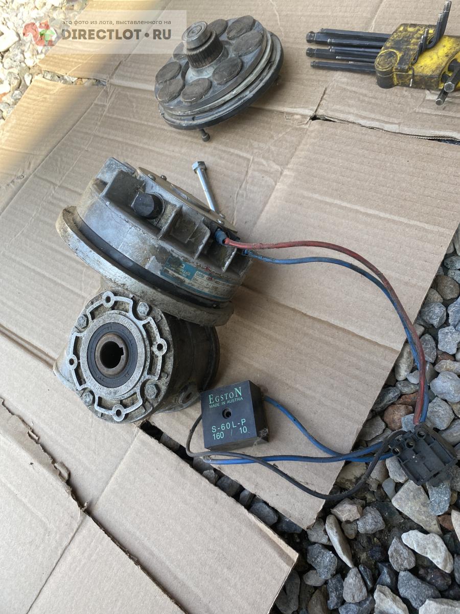

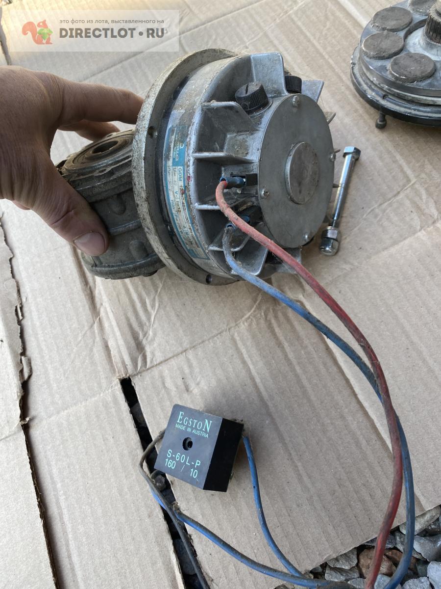

Просьба подсказать что за двигатель?разбирал один,внутри неодимовые магниты.вращается от аккумулятора,без квадратного прибора не вращается.
m.advard   815   2223
  добавлен
"Черный прибор" похож на диодный мост.

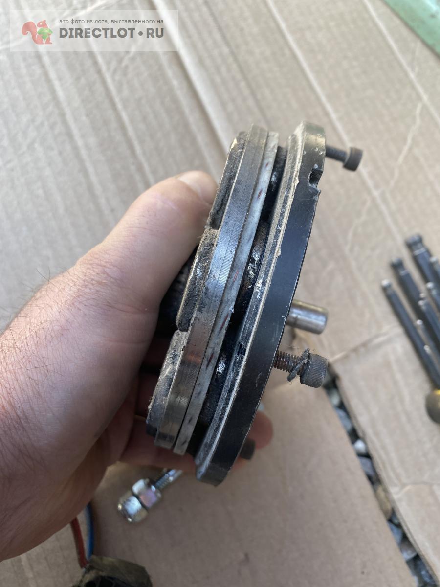

А это часом не тормозная муфта???

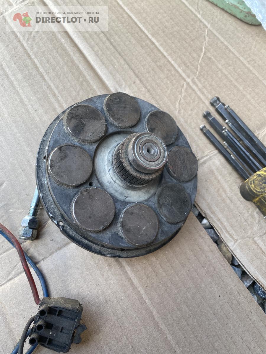

Тогда то что на предпоследнем фото это коллекторный узел, а скользящие графитовые щётки где?

Колпачки щеток видны на первых фото

Ну тогда всё однозначно- обращённый электродвигатель постоянного тока, с диодным мостиком. А уж где применяется другой вопрос....

Ага диодный мост с ТРЕМЯ выводами.

Серж, Глядя на второе фото создается впечатление что там 4 вывода. Фото с другой стороны просто нет. Ипровода непонятно куда идут.
Вопрос поставлен "что за двигатель". Ответ на шильдике - GDM 120N2.
Неодимовые магниты для помпактности это дисковый двигатель, на таких всегда стремятся к компактности.
Почему он не работает просто от аккумулятора непонятно. Должен работать хоть с диодами хоть без. Колекторный будет работать и от переменного тока при некоторых условиях.

Исходя из шильдика можно сказать что производитель BAUMULLER. Это тоже можно считать ответом на вопрос "что за двигатель".
Расшифровать немецкую аббревиатуру сложно из-за недостаточного знания языка, но можно предположить что буква "D" означает Дисковый, а буква "М" означает мотор.

Ну это может быть и токоограничивающее устройство, для пуска, я не утверждаю что именно мост. В конце концов дистанционная диагностика по фото- ещё то развлечение ))))
