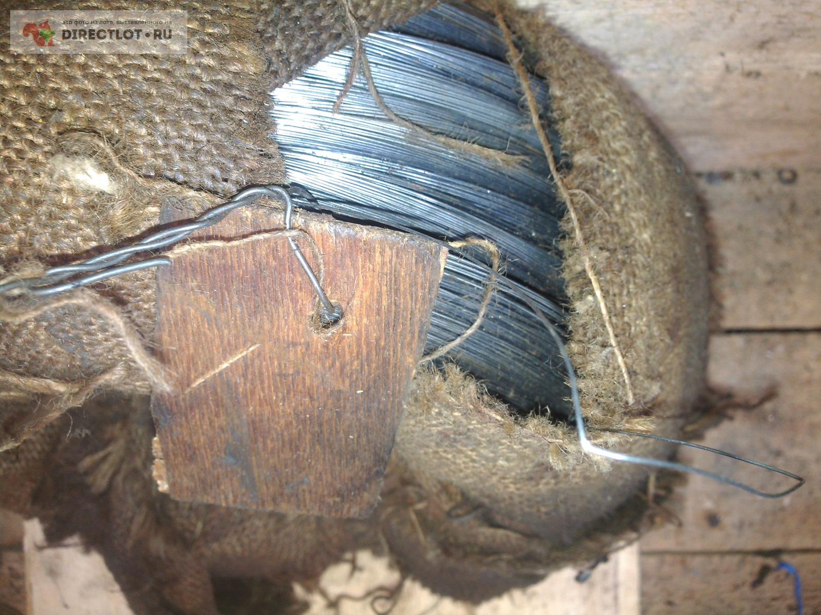

коллеги как поступить с проволокой, ? хочется узнать что за металл.что делать?

На металлоприемке щелкнуть спектрометром если уж прям подозреваете что-то ценное

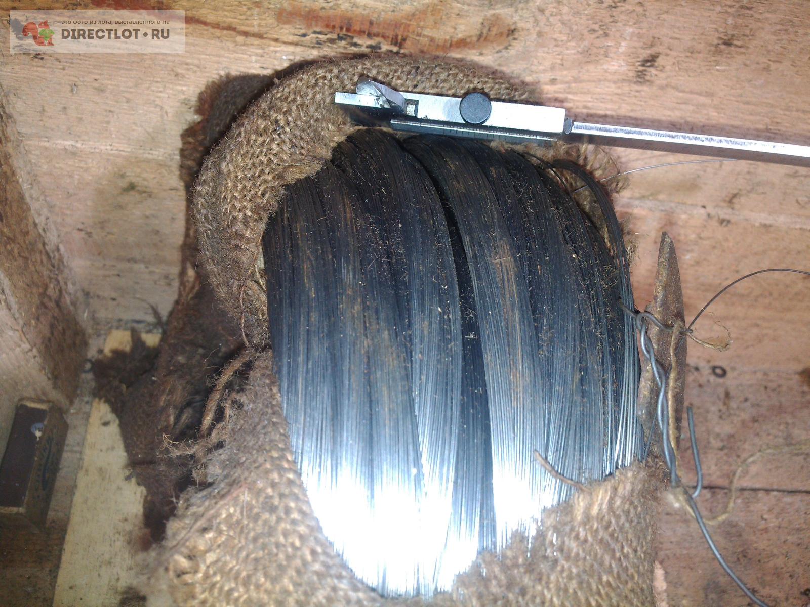

Что за метал - только анализ. Диаметр - микрометром. Судя по блеску и отсутствию ржавчины -нержавейка. Магнитится или нет, укажите. Почти любая проволока востребована.

ценного не жду, хочу просто нихром ,и чтоб никуда не ходить.
может какие то способы есть?
alen-s   1475   5164
  добавлен
Можно определить по сопротивлению . Отрезаете ровно метр , измеряете сопротивление , диаметр вам известен . В инете много таблиц с результатами . Практически точно можно узнать какой сплав
Lomaster   325   1145
  добавлен
Отрезать кусок, подать на него напряжение, чтобы раскалился докрасна. Если не сгорит- есть вероятность, что нихром
KV_   613   1519
  добавлен

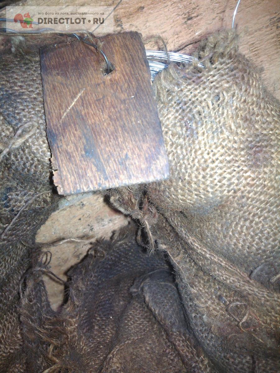

Вероятно, пружинная проволока, на бирке поищите марку
На нержавейку или нихром не очень похоже
Вячеслав Валентинович   139   2466
  добавлен
Ага )))) Идея верная- пропустить ток в несколько ампер через отрезок в 1метр ( без учёта мест соединения), и замерить напругу. Тут станет ясно какое примерно удельное сопротивление, ну и соответственно сделать выводы нихром/ константан/ просто нержавка или ещё чего....
сергей579   155   221
  добавлен
забейте в поиск..я как то находил ролики,как отличить нихромовую проволоку..
harumamburoo   41   51
  добавлен
да.. спасибо всем ,
брошу пожалуй на клеммы с током-посмотрю как корчится...
и про сопротивление не забуду
