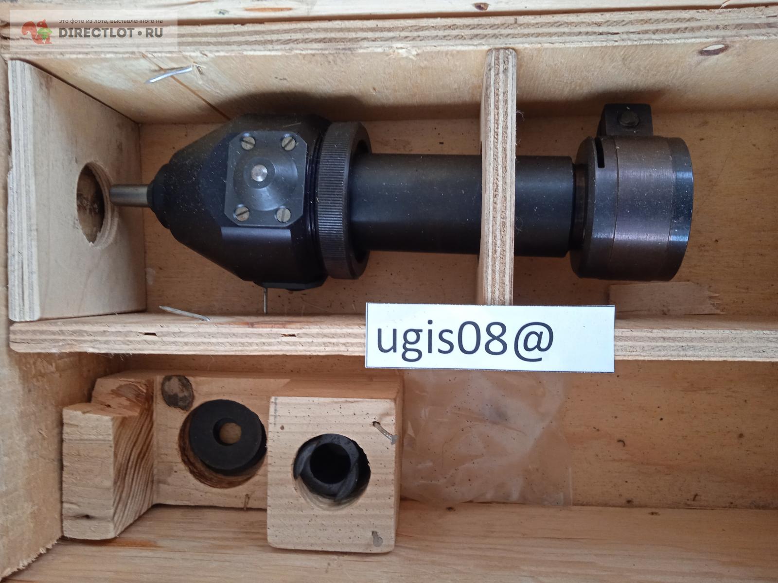

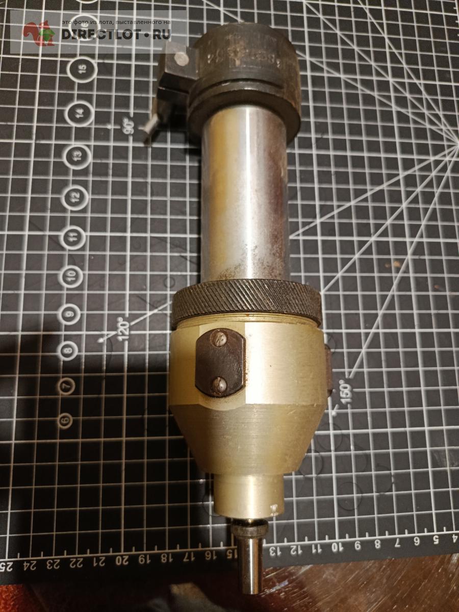

Добрый день.. Кто нибудь знает , что это может быть и от чего?
M25A1   537   3138
  добавлен
Ускорительная голова возможно?
Если конец покрутить, то входной будет медленне вращаться?
Негоро   44   105
  добавлен
Есть такой момент... У наконечника есть ход по вертикали и в разных положениях он вращается по разному
M25A1   537   3138
  добавлен
Может резьбонарезная , тогда у него направление вращения меняется от веркора прилагаемого усилия- на шпиндель\ от шпинделя
M25A1   537   3138
  добавлен
Если направление вращения меняет, то точно резьбонарезная
Негоро   44   105
  добавлен
Больше вероятности, что резьбонарезная... Но на что оно одевается непонятно... По конструктиву похоже, что оно на какой нибудь шпиндель надевается и барашком сбоку затягивается
Негоро   44   105
  добавлен
Точно.. Направление вращения меняется в зависимости от положения
M25A1   537   3138
  добавлен
Надевается на шпиндель
Возможно внутризавод
Померьте присоединительные размеры и в продажу, кому надо купит
Негоро   44   105
  добавлен
Посадочный размер 50мм
Для внутри завода слишком аккуратно сделан... Хотя не исключено... Добавлю в продажу.
Спасибо
-Красный_механиК-   629   2923
  добавлен
Ф50 на пиноль сверлильного, например 2а112 или 2м112. Единственное что нужен переходник-муфта для передачи вращения от шпинделя станка к валу приспособления. Жаль фото с" присоединительной" стороны нету.
Негоро   44   105
  добавлен
Позже сделаю фото
alen-s   1475   5164
  добавлен
Судя по фото - внутризавод . А это зачастую было изготовлено гораздо качественнее чем ширпотреб . ( для себя делали и руками )
Негоро   44   105
  добавлен
что то похожее.. Описана как резьбонарезная головка для 2н112
Эта может быть как выше говорилось для 2м112
