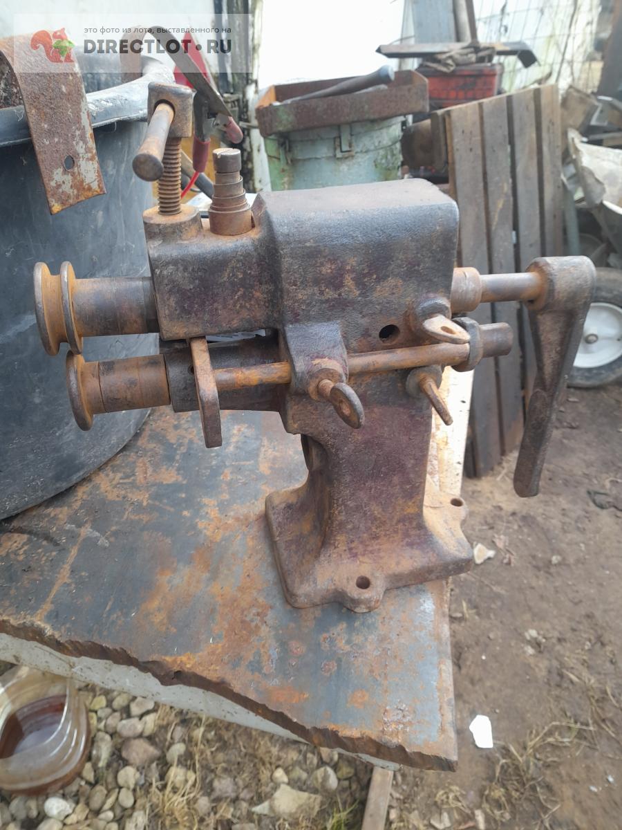

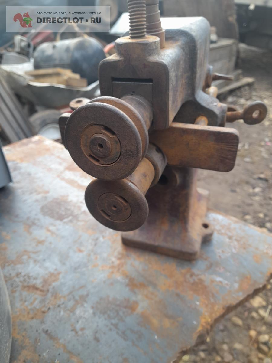

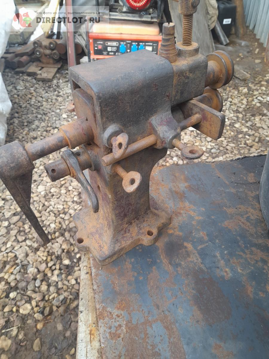

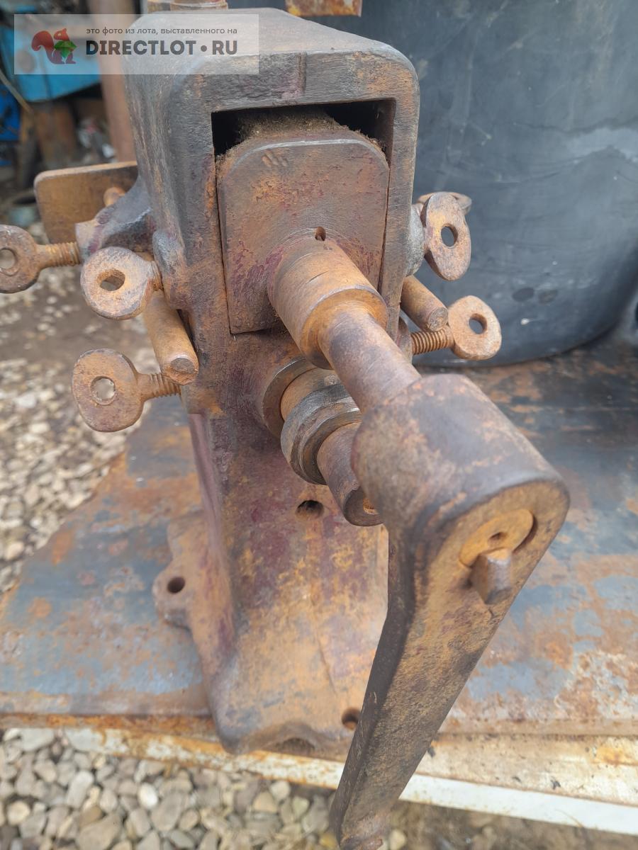

Доброго всем.
Подскажите по этой зиговке, как ей пользоваться)))
Вопрос по нижнему валику. На нём сзади тоже ручка и вращается вместе с валиклм. Полный оборот не получается, цепляется за верхний вал. Или она закисла и должа работать по другому?
Руся Керченский   761   4760
  добавлен
Обычная зигмашина, ведущий вал верхний. Нижний крутить и не надо
67рус   1283   3494
  добавлен
Всё, разобрался))). Промыл, смазал, всё работает. Лапка на нижнем валу для настройки положения нижнего ролика относительно верхнего.
