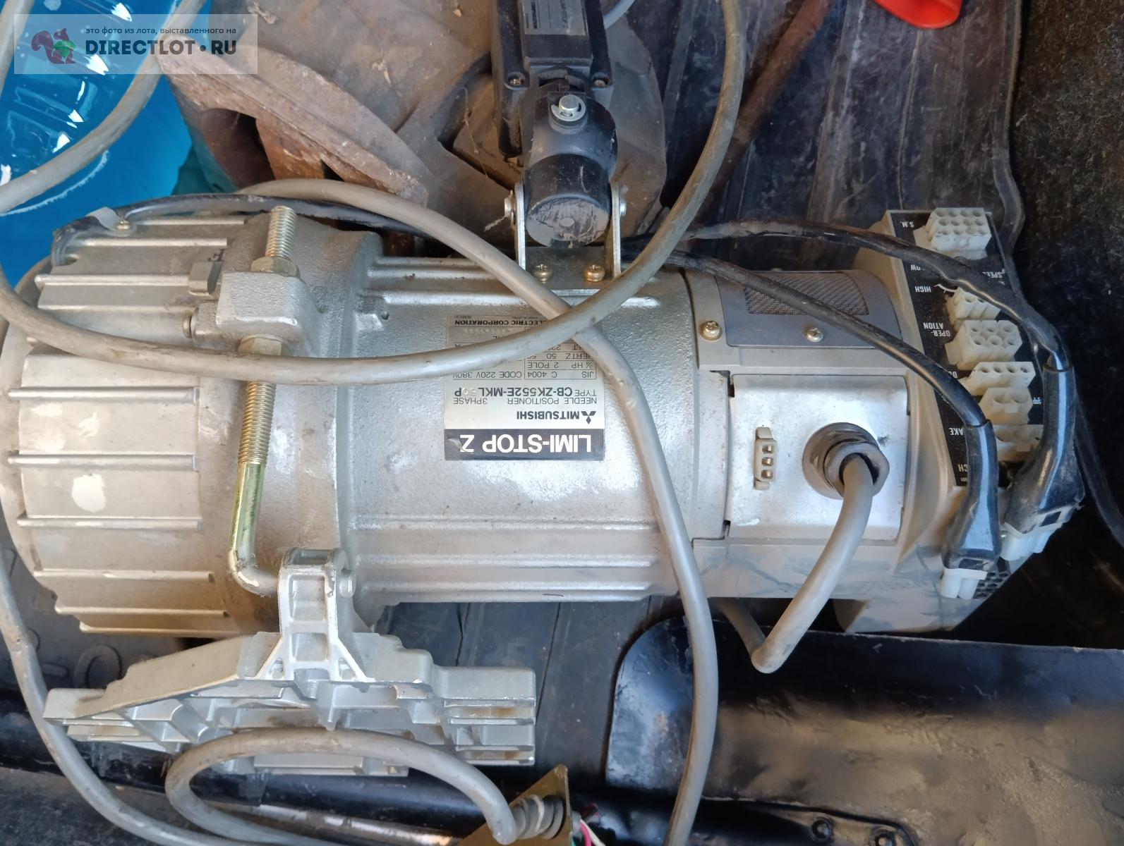

Мисубиши серву и поискать от неё датчик и педаль

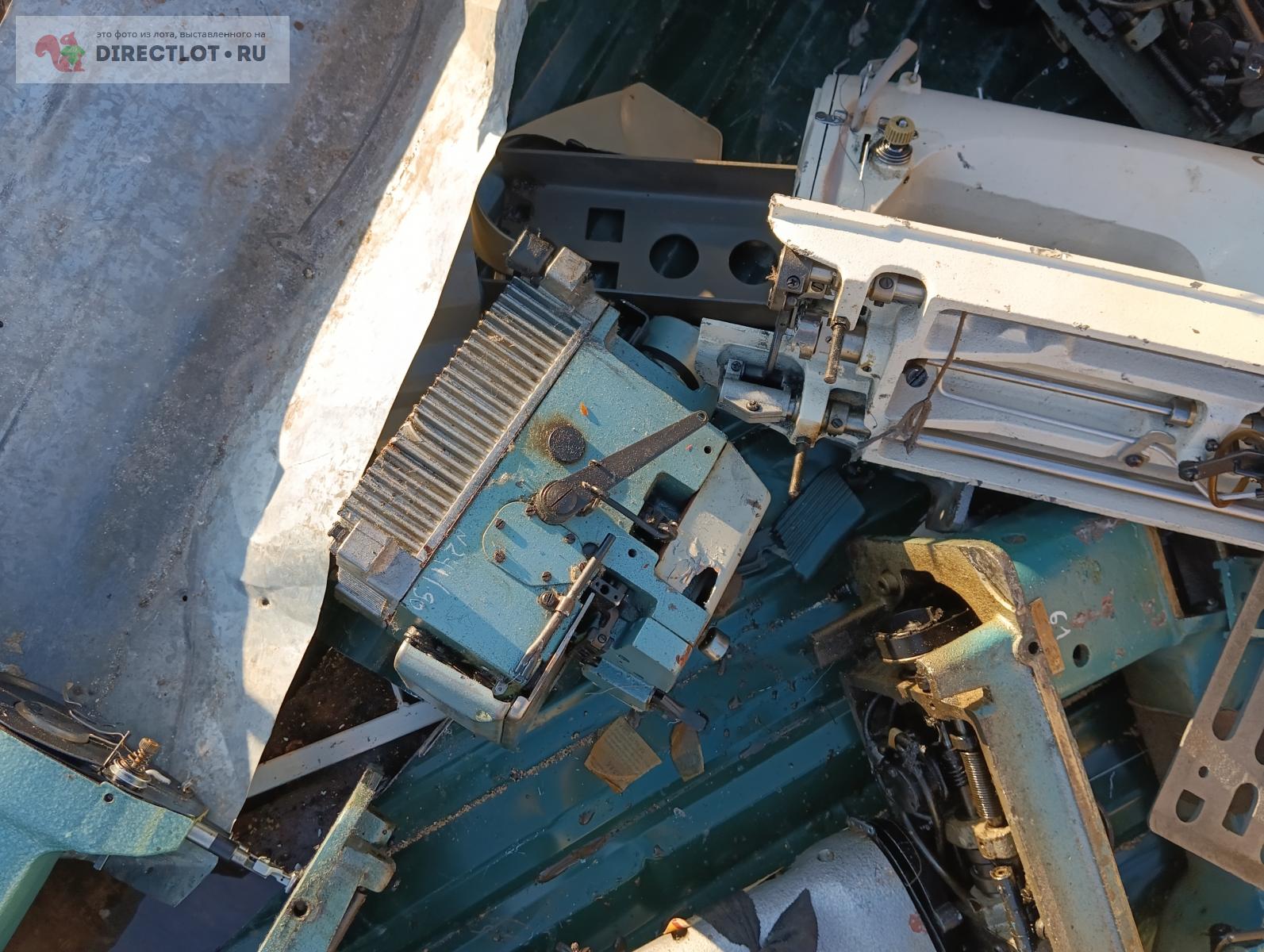

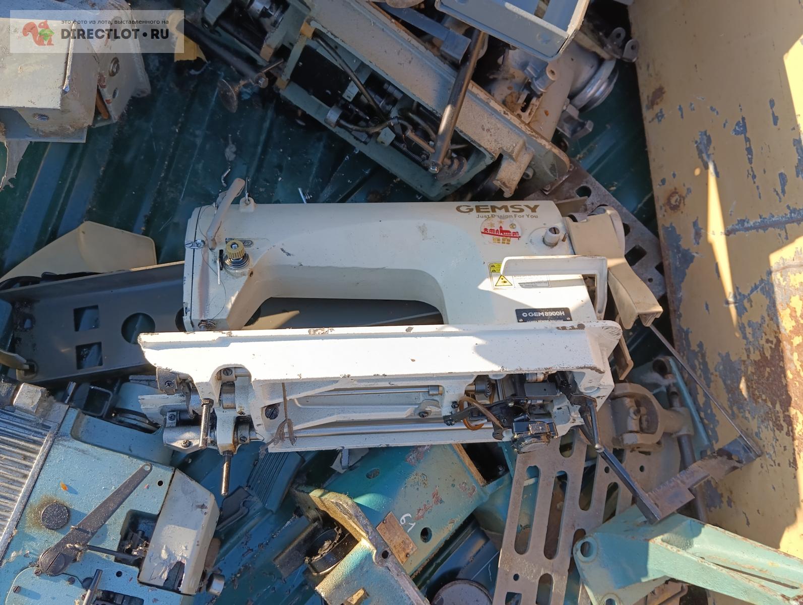

Оверлок надо посмотреть кто производитель, на вид сзади ничегошный

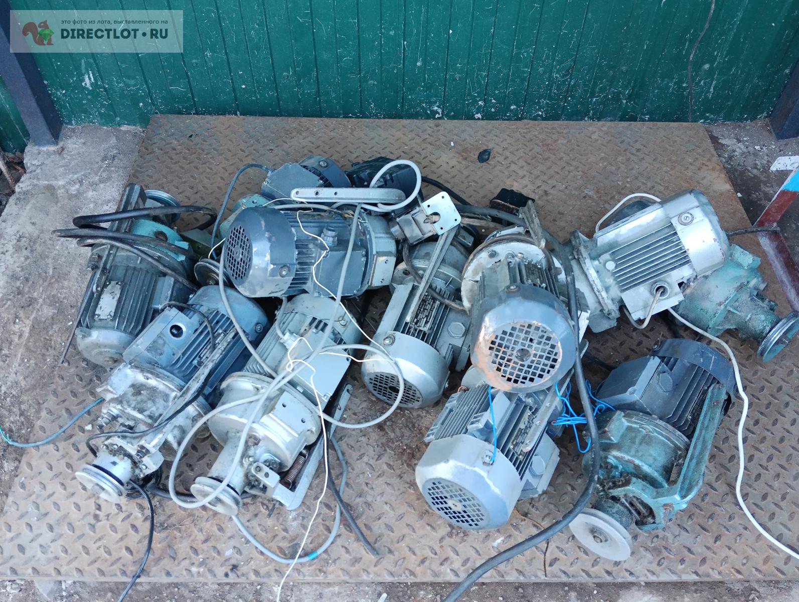

Мисубиши похоже уже спасен, в багажнике с тисками. Остальные приводы, макс. по 2 т.р. но вот парадокс, снятые моторы уже пд 3 т.р. 2 фото кронштейн.

Все фрикционные моторы (3 фото) оставить на месте и не трогать - они и по 1тыс мало кому нужны.
Серва смотрю в багажнике, правильно выше сказали - ищите от неё педаль и датчики.

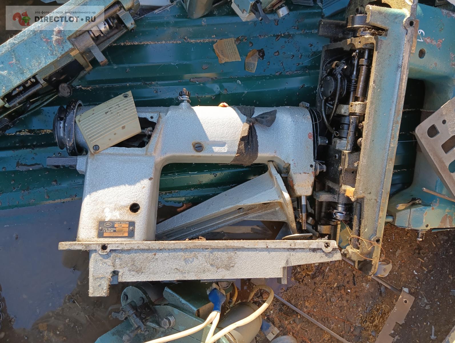

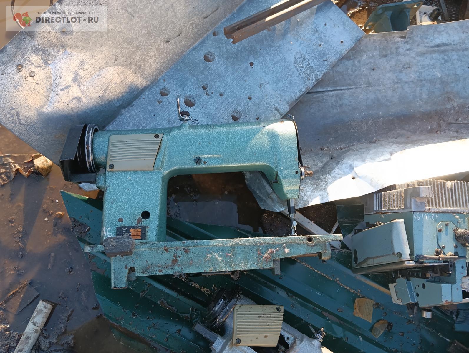

По машинкам. Китай и советские не трогать - неликвид. Брендовый импорт посмотреть не предмет убитости и трещин на станине - при таком обращении раскалываются легко. При наличии трещин превращаются в тыкву. Если живые и комплектные - можно взять.
