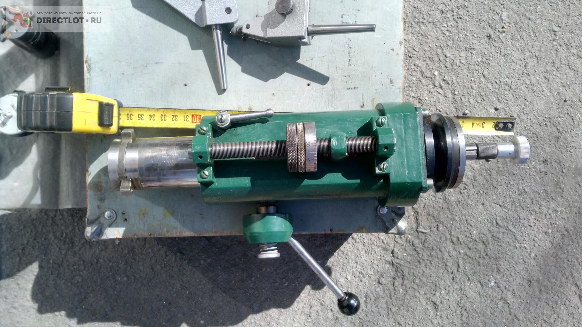

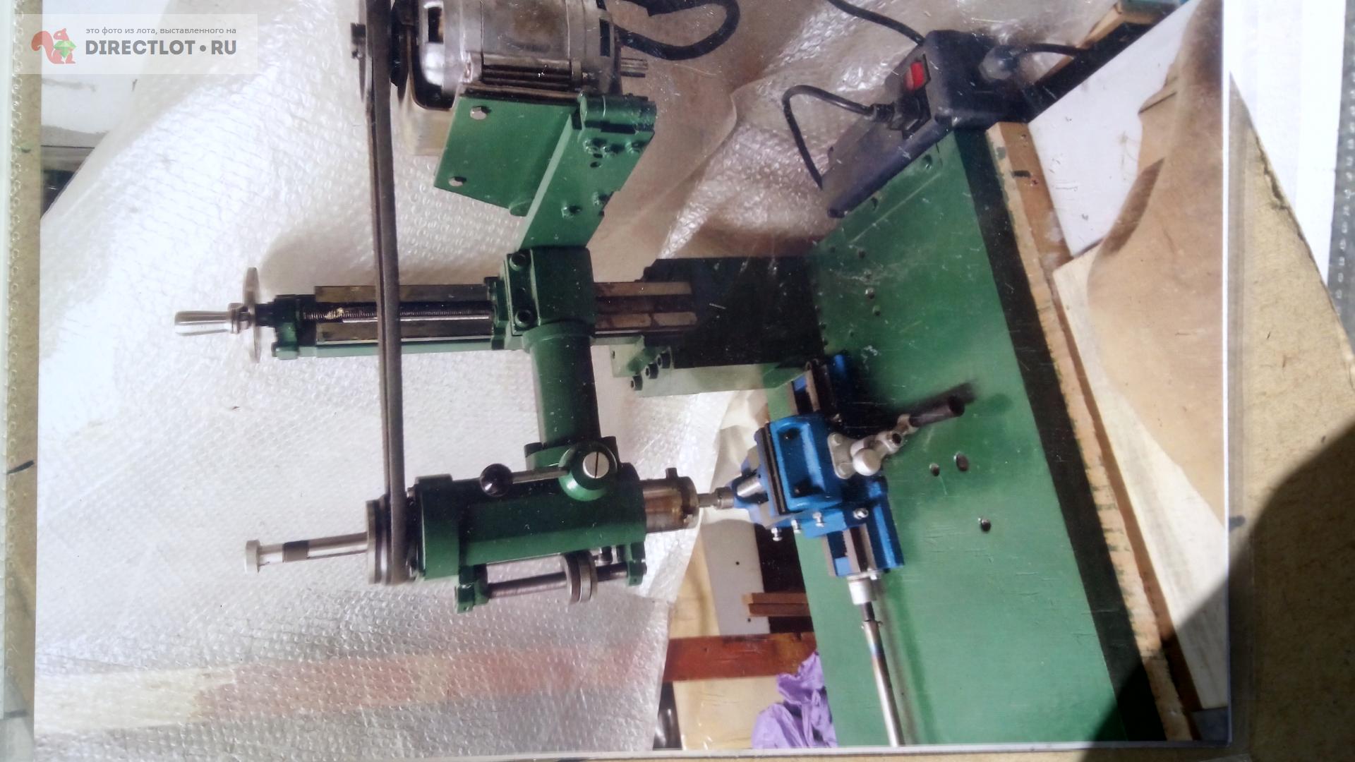

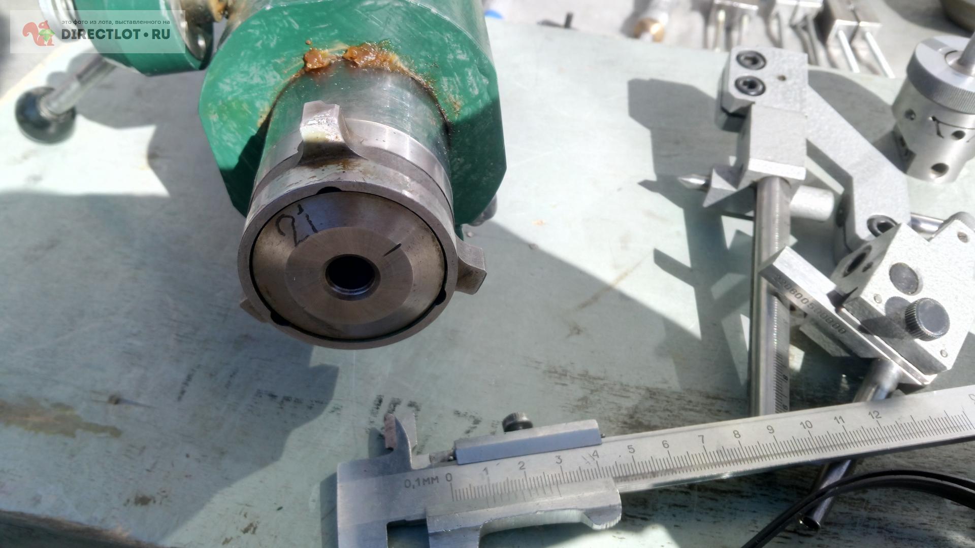

Здравствуйте. Как назвать станок? Радиально расточной? Или радиальной сверлильный?Корпус головы внутри заводского изготовления, пиноль конус КМ0 от импортного станка.Может кто подскажет от какого станка?

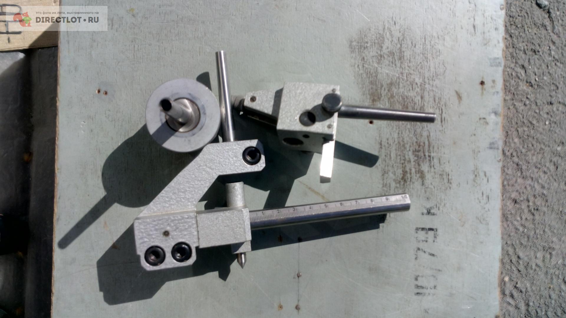

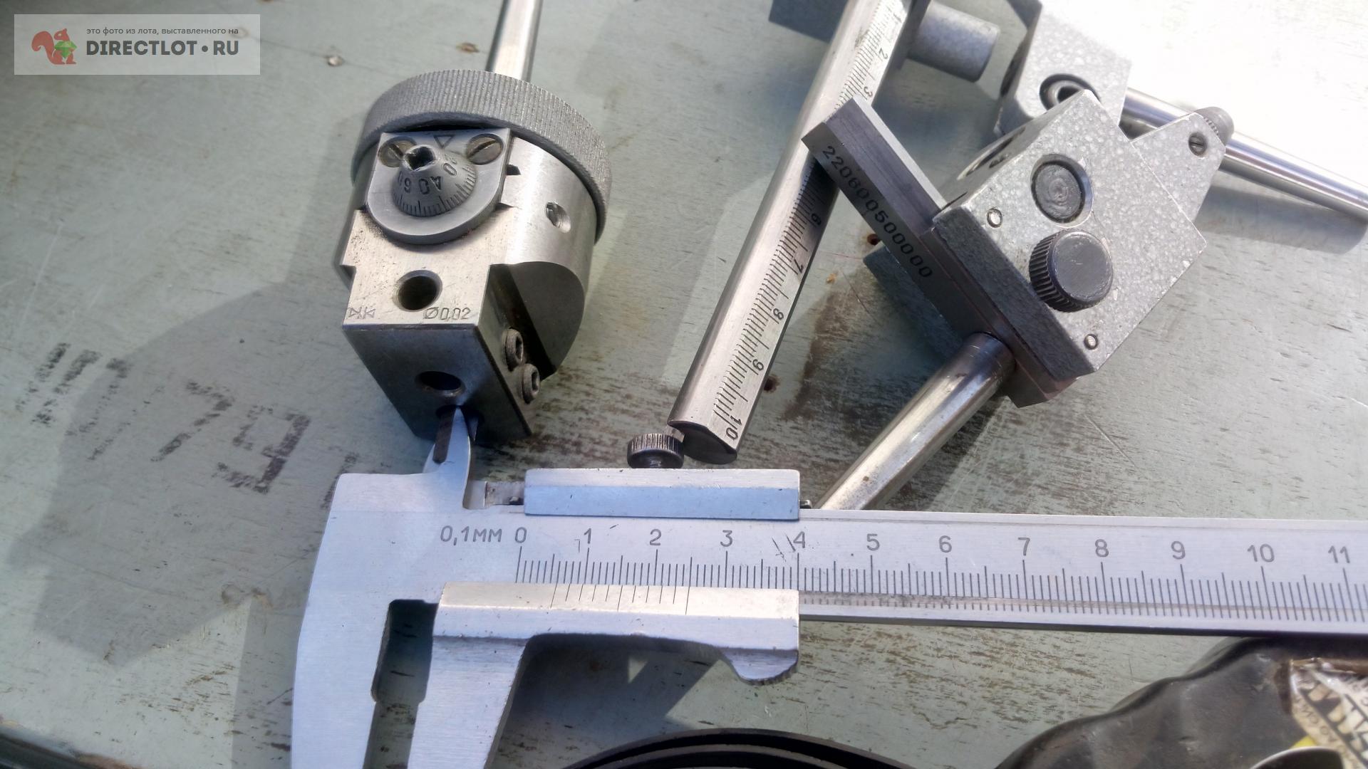

Расточная головка и центроискатель импортные или советские?
Седьмое фото обвел красным как называется приспособление?

крайнее фото Разметочное устройство Карамысло

Красным обведен держатель индикатора для высокоточной позиционирования. В торце линейки есть отверстие для установки индикатора типа ИРБ.

Привет, шпиндель и оснастка Hauser, сугубо моё мнение - разобрать этот мусор и продать по деталям, расточная 7, разметки по 5, шпиндель 15, стол и прочая лабуда уже по месту) если шпиндель ходит в посадке плотно без люфта и посадка по-шлифованна то голову лучше на самоделки в сборе, тогда 20-25 смело)

Назовите типа так: Самодельный радиально-расточной (с функцией сверления).

Точно не Хаузер советский крс оснастка

Не прочитал все! Расточная точно советская
Коромысло и центроискатель возможно импорт, может и хаузер

Коромысло и центроискатель импорт

По памяти крс 2421 возможно все от туда

Расточная головка СССР...
