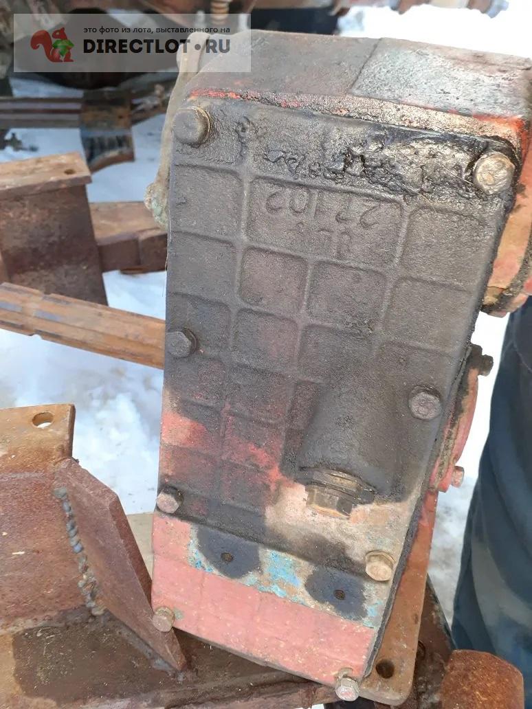

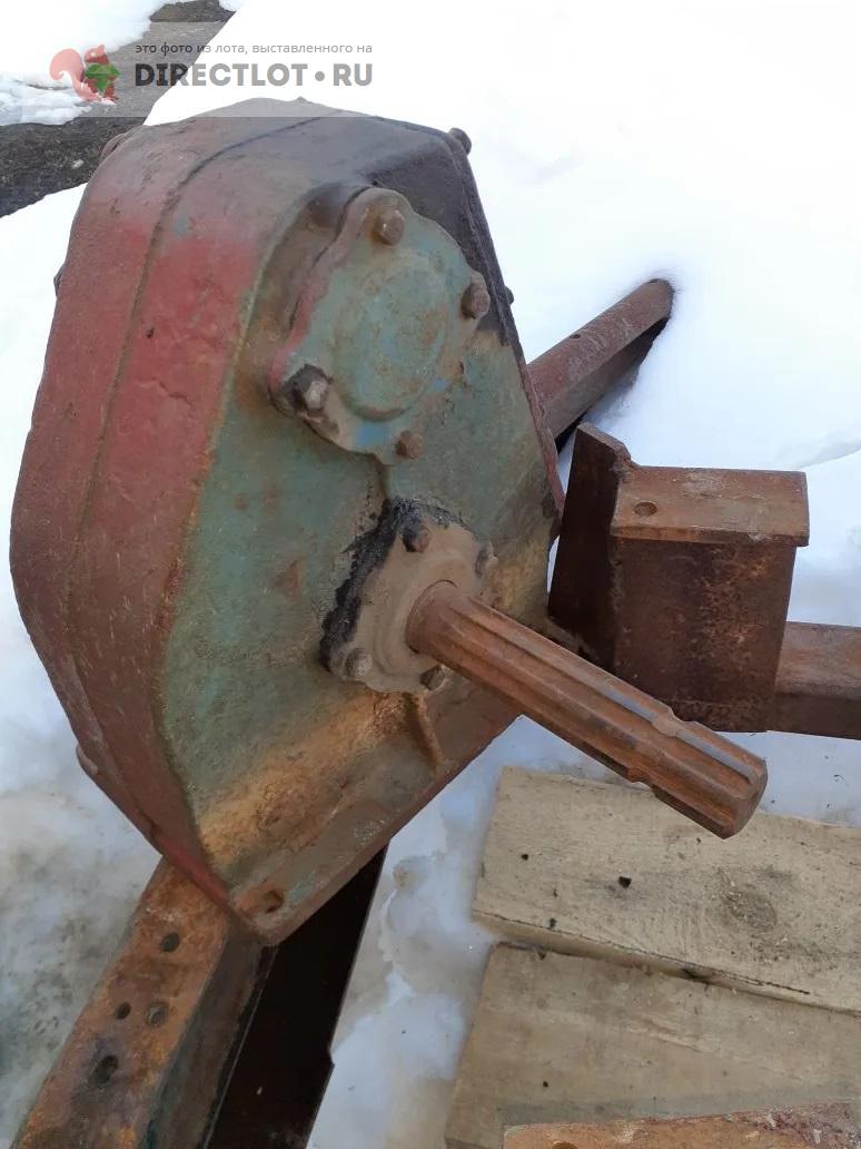

Доброго времени суток, друзья!
Достался вот такой странный редуктор. Высота около 40 см. Вращение передаёт только в одну сторону, при вращении любого из валов в обратку, второй вал не вращается. Похоже, там какая-то муфта.

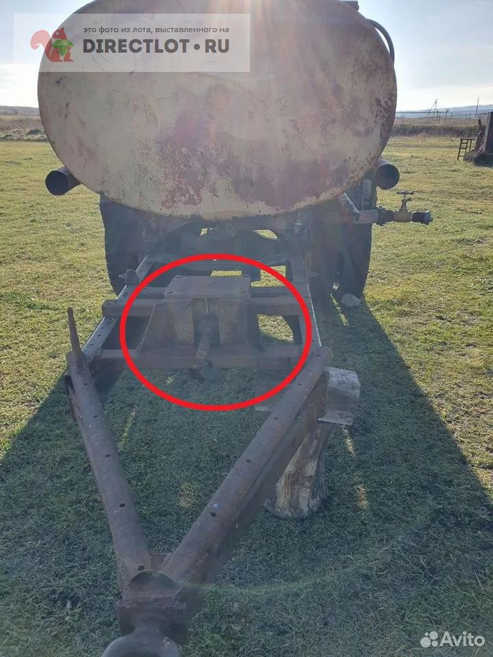

Снят с топливозаправщика распиленного и переделанного в прицеп. Скорее всего, приколхозили?

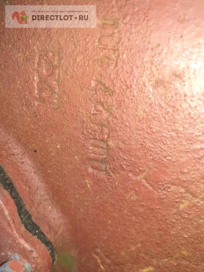

Подскажите, что за редуктор? Что-то выбито, но не читаемо.

Это скорее всего мультипликатор . От ВОМ-к насосу,вероятно. Передаточное около трех должно быть
Добрый Шубин   1034   3074
  добавлен
короче..на насос СЦЛ привод..модель не знаю,сейчас они иначе выглядят..но в ту степь
Андрей Фефелкин   1308   2518
  добавлен
Да, передаточное число 4. Забыл написать. Валы 25мм под шпонку и 40 шлицевой
  добавлен
38...
  добавлен
скорее всего..
