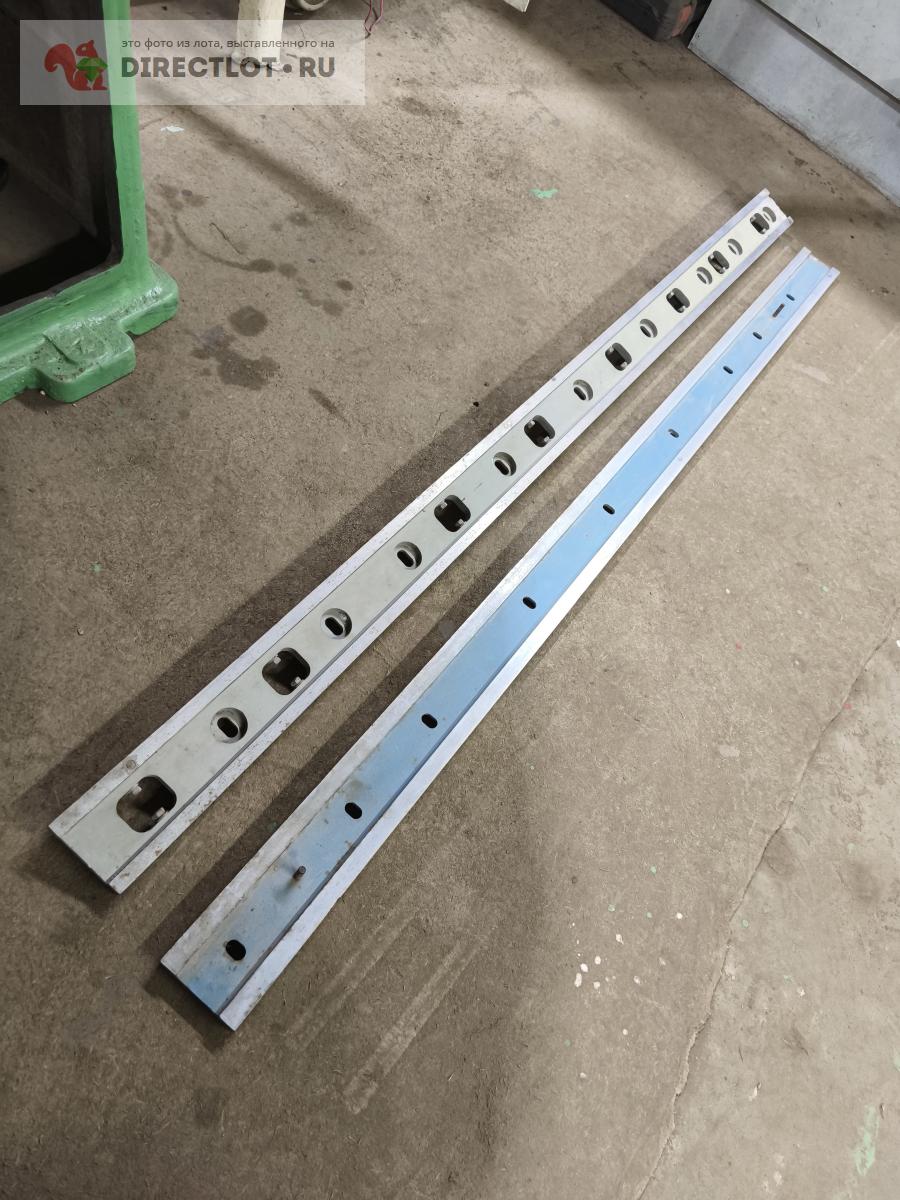

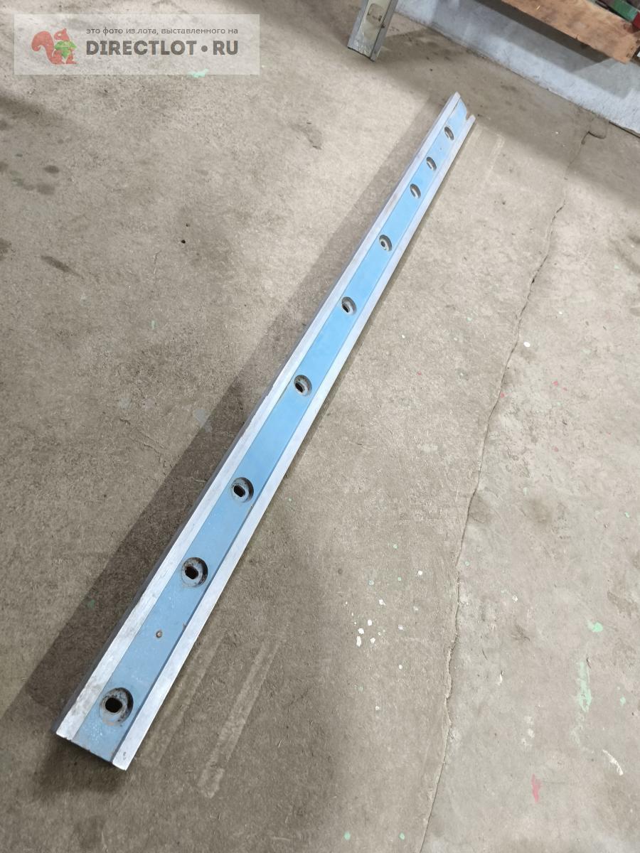

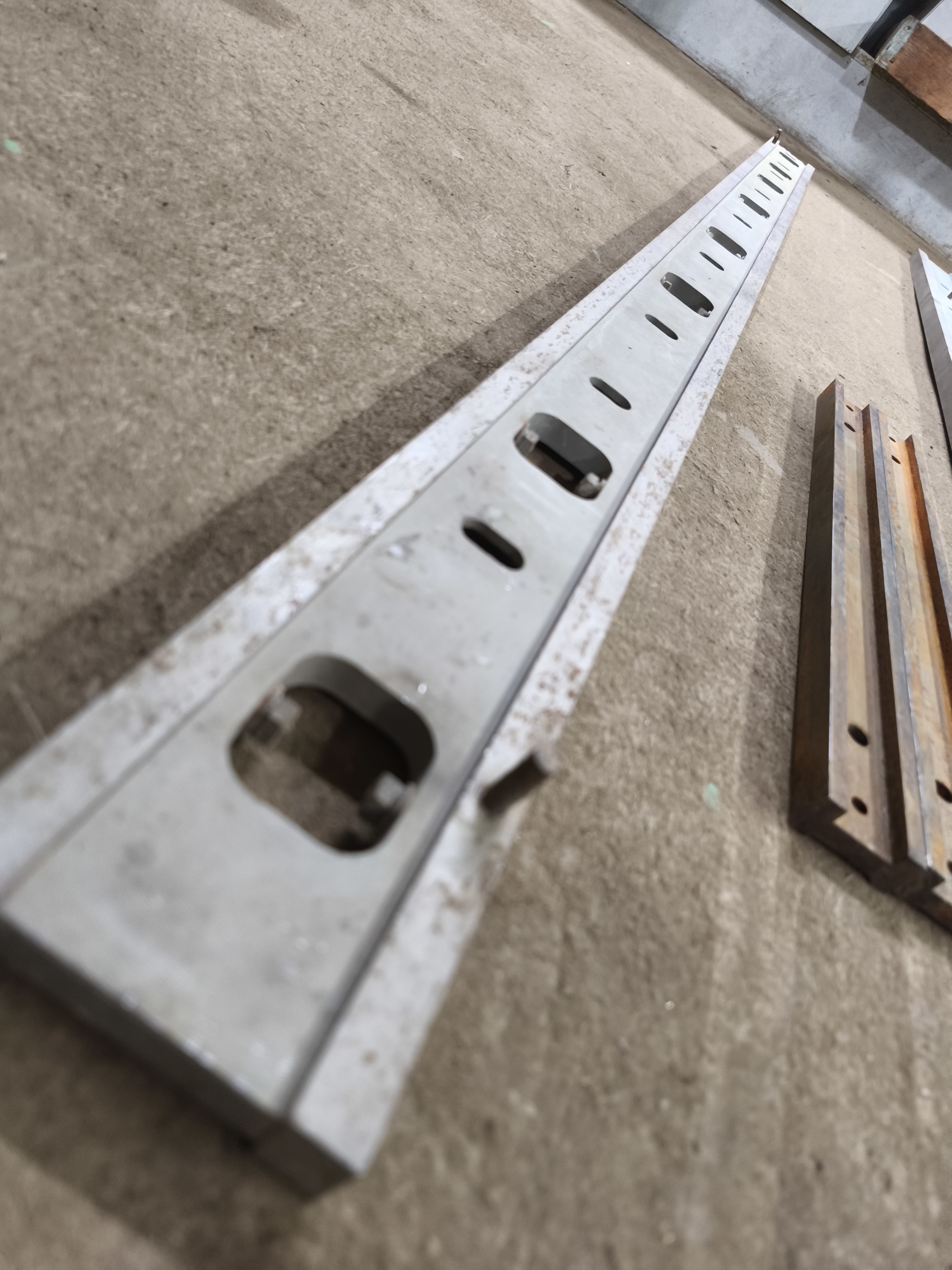

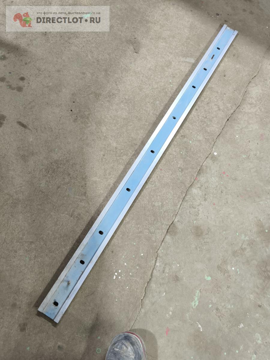

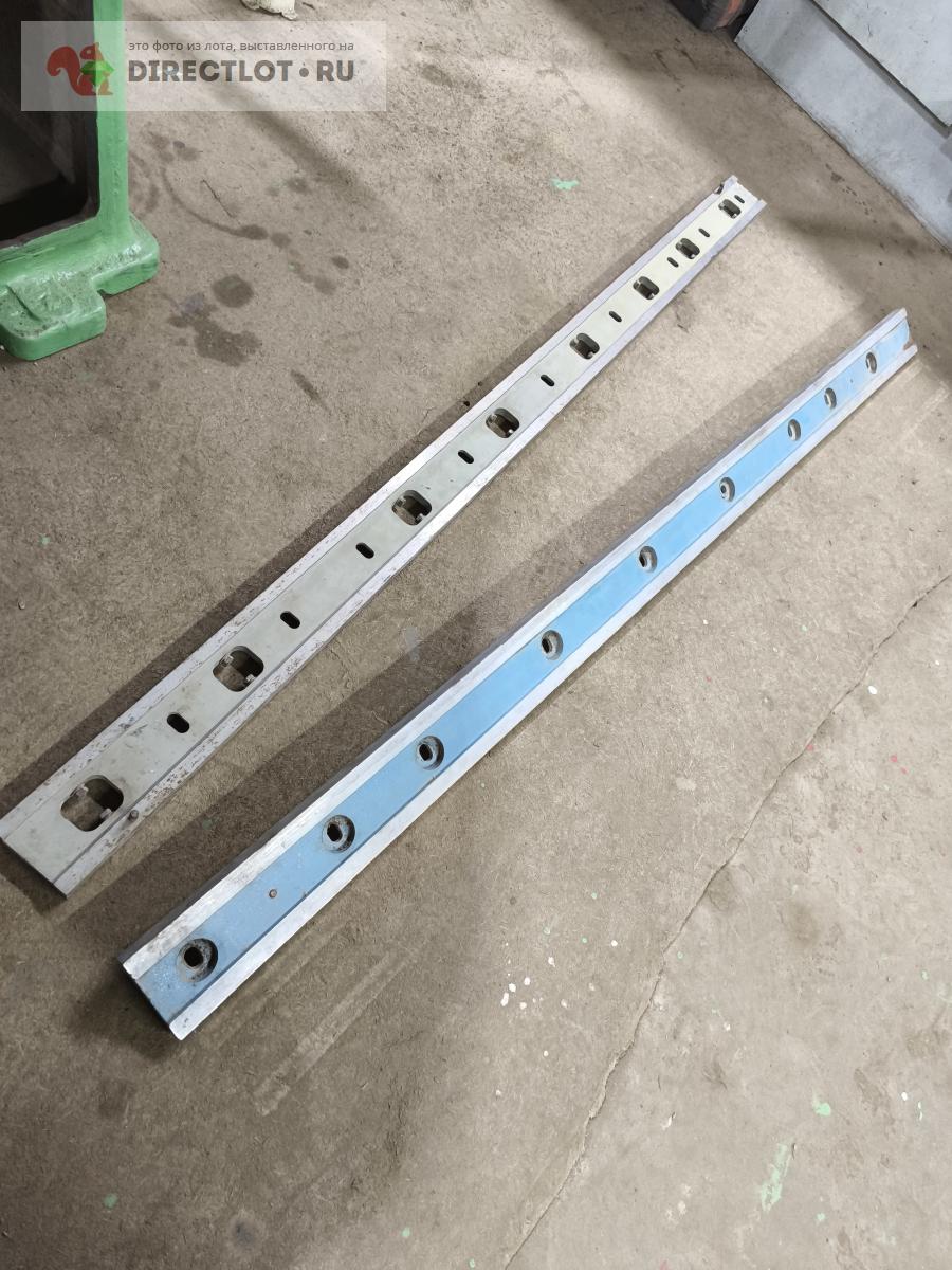

Подскажите пожалуйста что это за деталь думал что поверочная линейка но мне кажется что это немного другое линейка которая слева выполнена из алюминия которая справа из стали похоже на легированную
Анор пулат   1   8
  добавлен
Длина 1,4 м

нож гильотины

та которая из стали это нож гильотины

Если нож из гильотины то из какого металла они обычно делаются?

Стальная нож от гильотины....

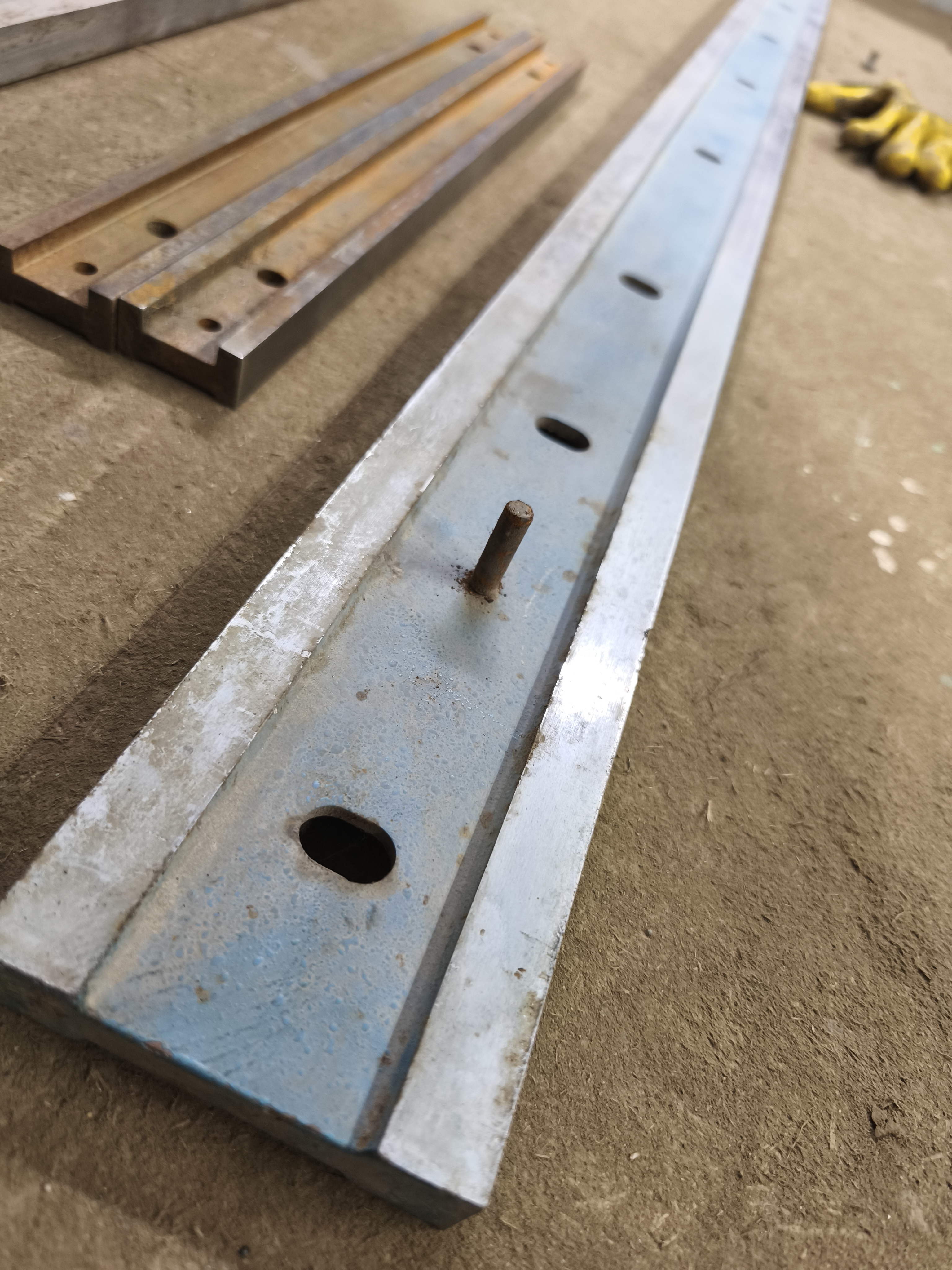

На остальной есть два штыря который находится посередине а на алюминиевый сбоку по диагонали одна с этой стороны другая с другой стороны

А мне кажется что это направляющие от старого советского планшетного графопостроителя большого формата.

Ножи для гильотин делают с углублениями под шляпки болтов с двух сторон-что-бы можно было их переворачивать,а тут только с одной.

это направлякий со станков ....они типовые много где шли
на чпу на них сдвижные ограждения ставили ....с АВтоотведением ......также и на других типах попадались
ширарные заготовки под творчество .......
