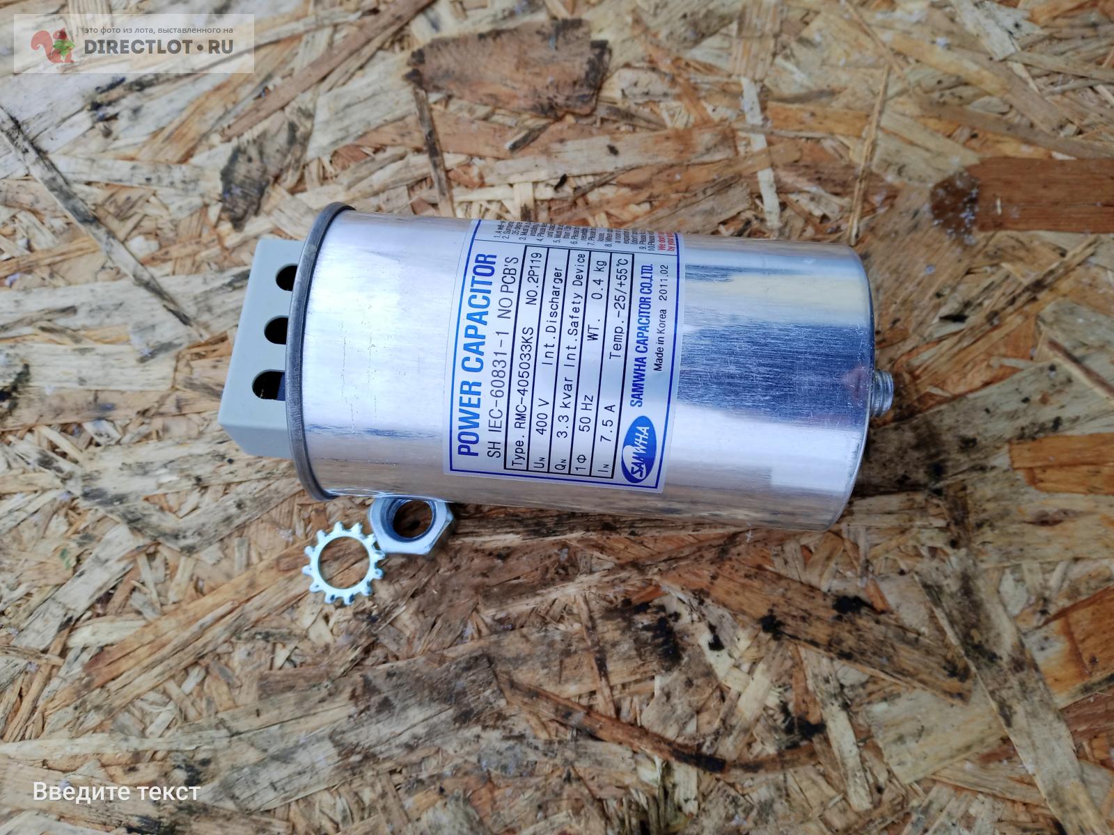

добрый день, вроде как конденсатор или ошибаюсь, если да то подскажите сколько сдесь МКФ ? .

1Ф -это 1 000 000 мкФ
конденсатор на 1 Фарад

1Ф это 1 фаза 50 герц

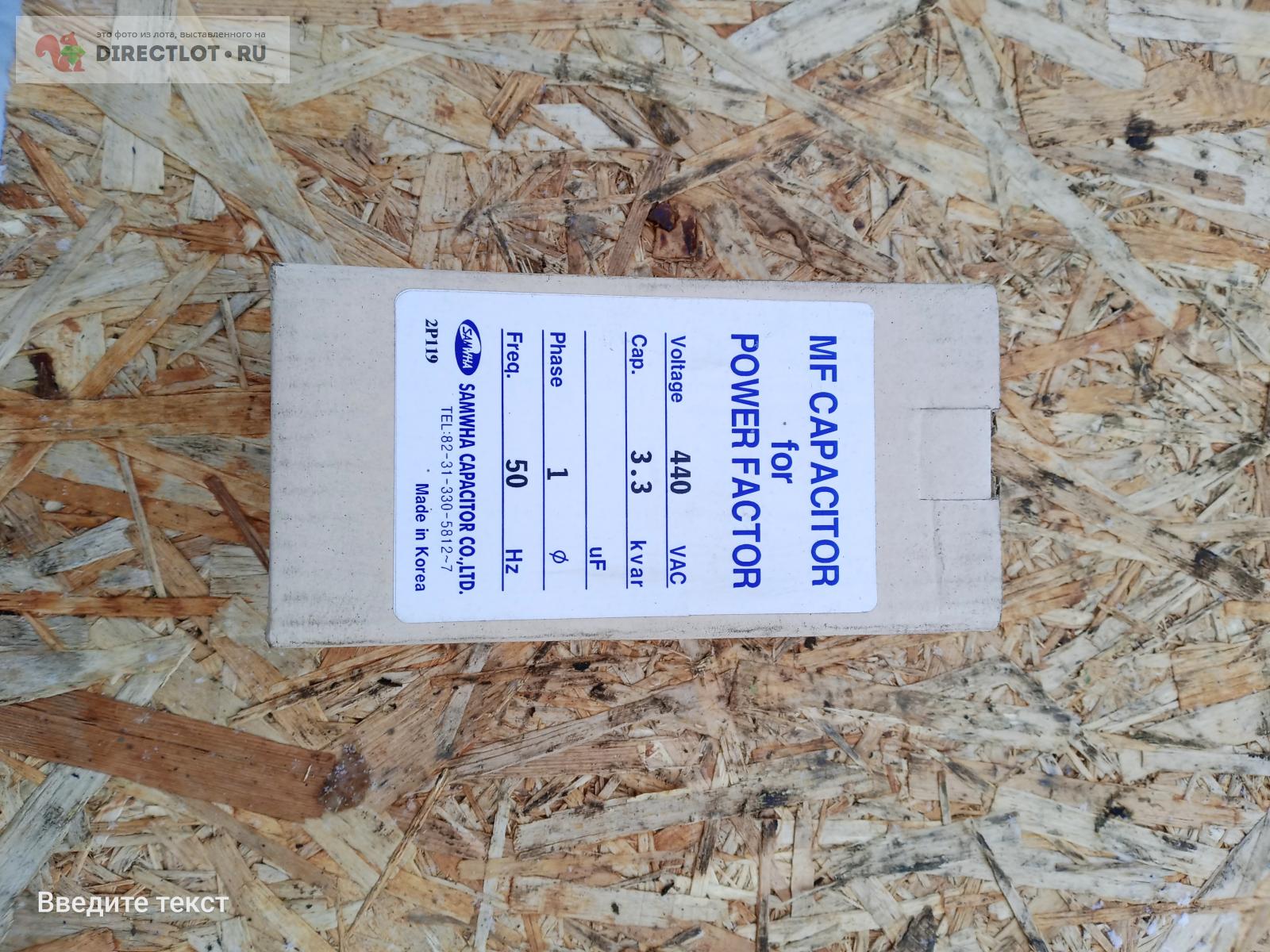

Это не 1 фарад написано а 1 фаза 50 герц частота . а ёмкость 3.3 киловар. вроде синусный конденсатор в потстанциях ставится для увеличения косинуса.

Это конденсатор для компенсации реактивной мощности. На мощность 3.3 Квар. По емкости примерно 57000 мкф.

Предположу что внутри резистор для разрядки. int discharger

Это реактивный кондёр для установок компенсации реактивной мощности..

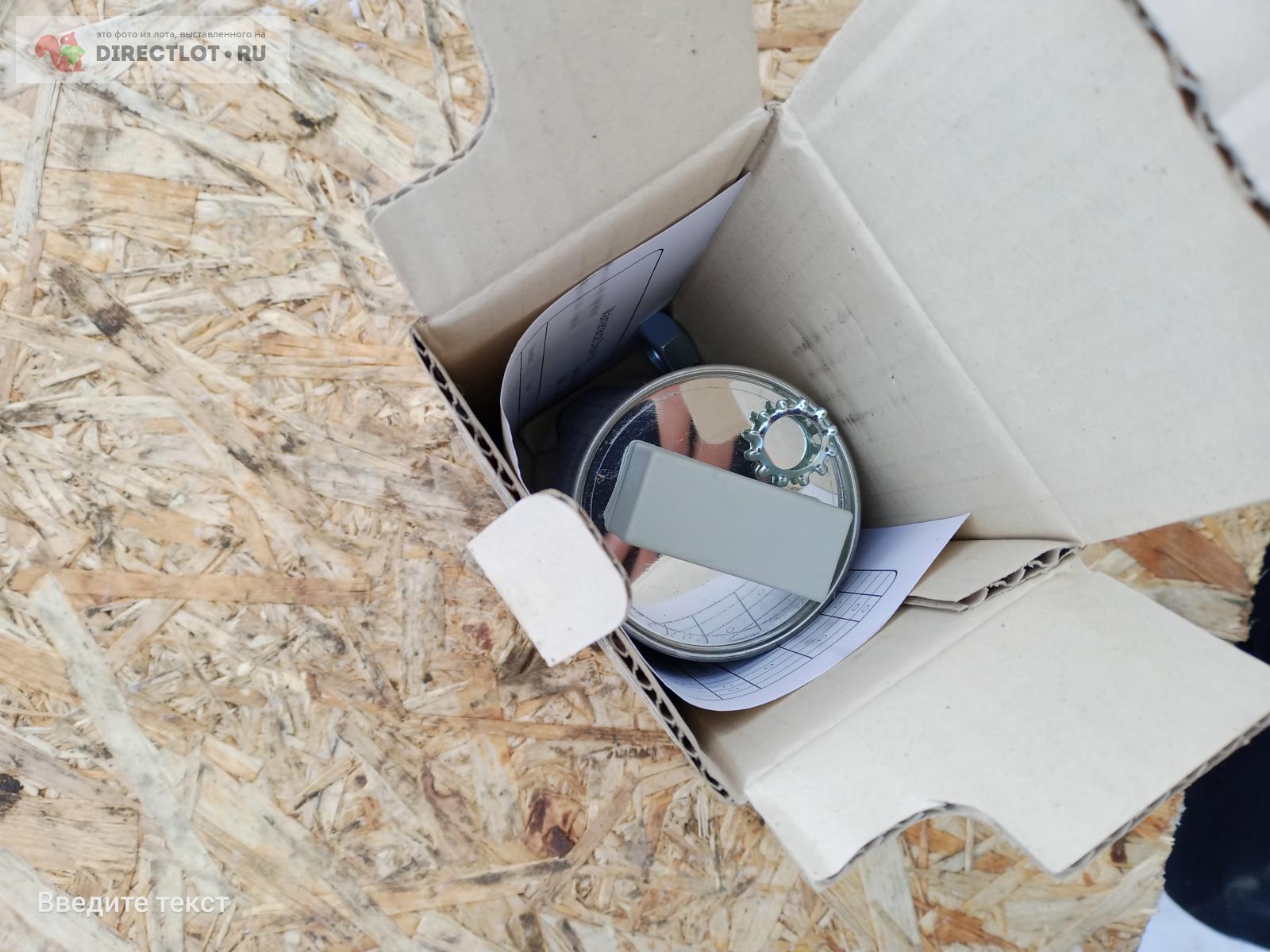

пара сотен мкф -+ на вскидку при большом желании можно посчитать по току частоте и напряжению формулы в гугле есть. там вроде в коробке паспорт виден там не смотрели ?
