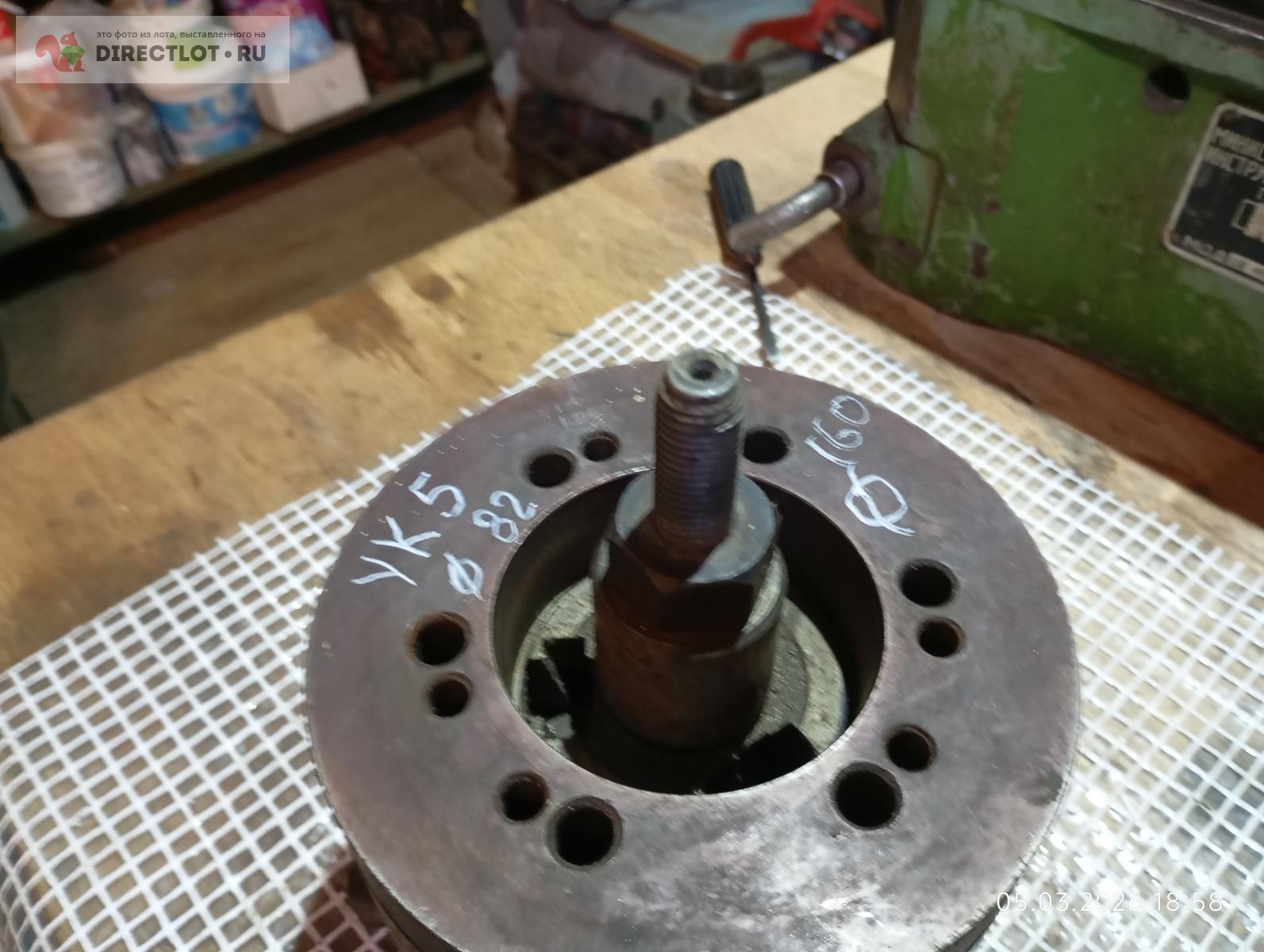

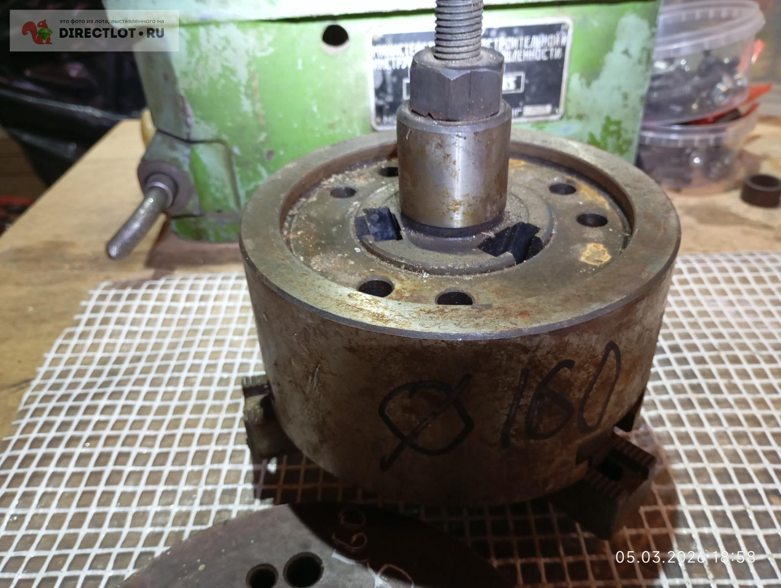

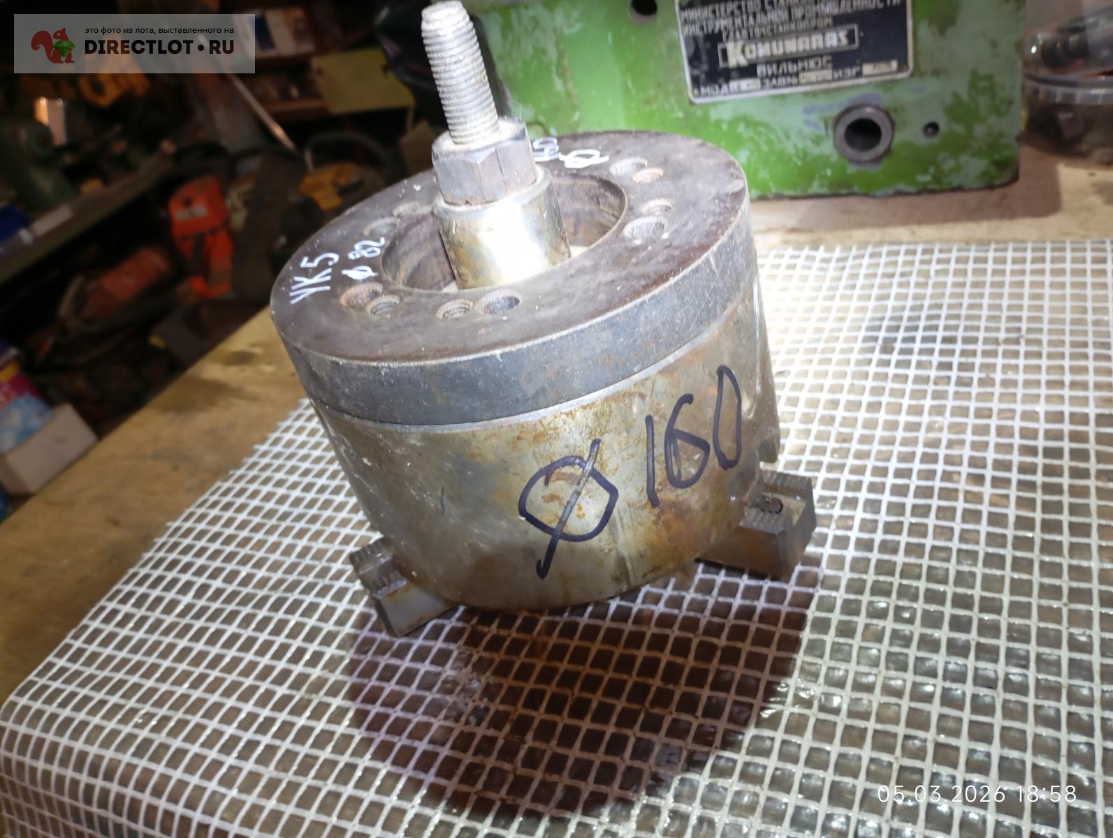

Здравствуйте клиновой механизированный или как его еще 160 мм бу. Больше во всей этой истории интересует ценность переходной планшайбы с УК 5 . Ибо сами патроны у меня новые за 2-3 тыщи никто не берет.

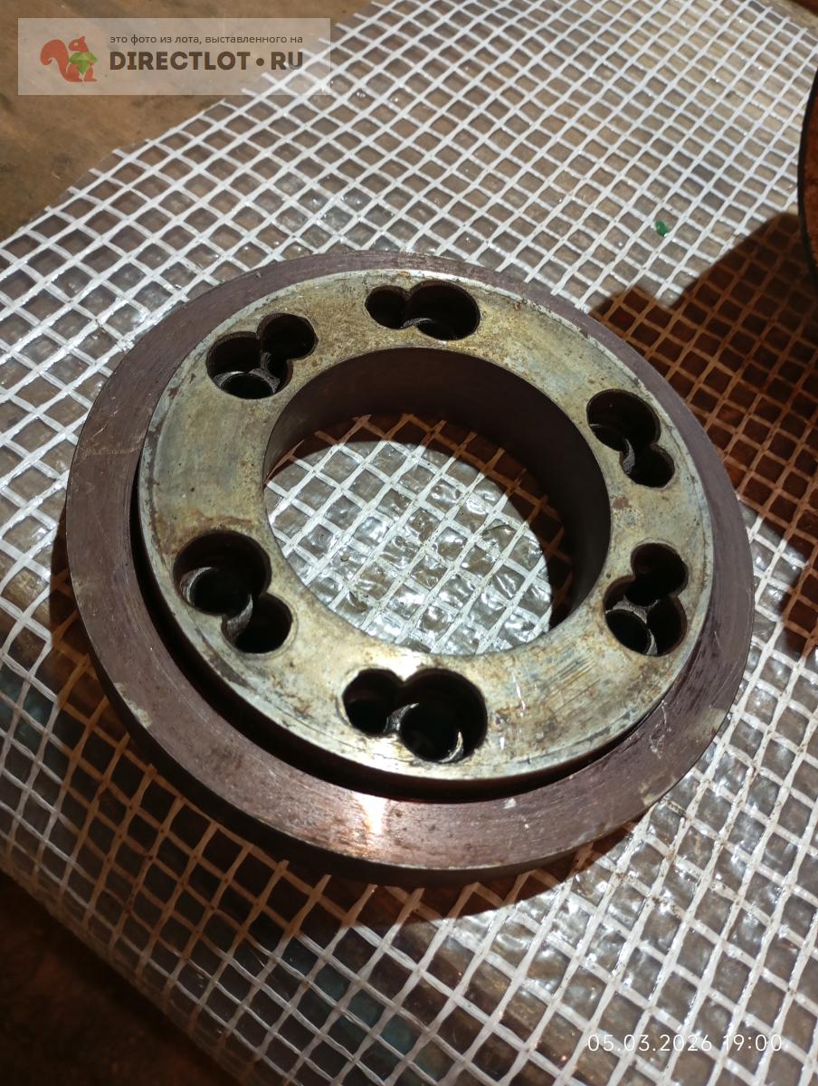

Была бы ваша планшайба камлок ук6, то спрос на них больше. А так попробуйте отдельно ее за 4 т.р. по мере не востребовательности цену снизите.

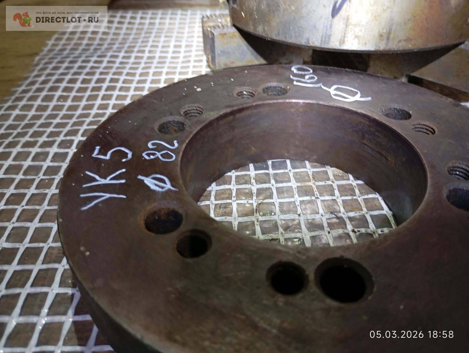

И не понятно, почему важна планшайба наоборот. 4 фото этой стороной она должна присоединяться к шпинделю. А надписями краской к патрону. Или у нее посадочный конус не стой стороны, то это брак. Или обман зрения.

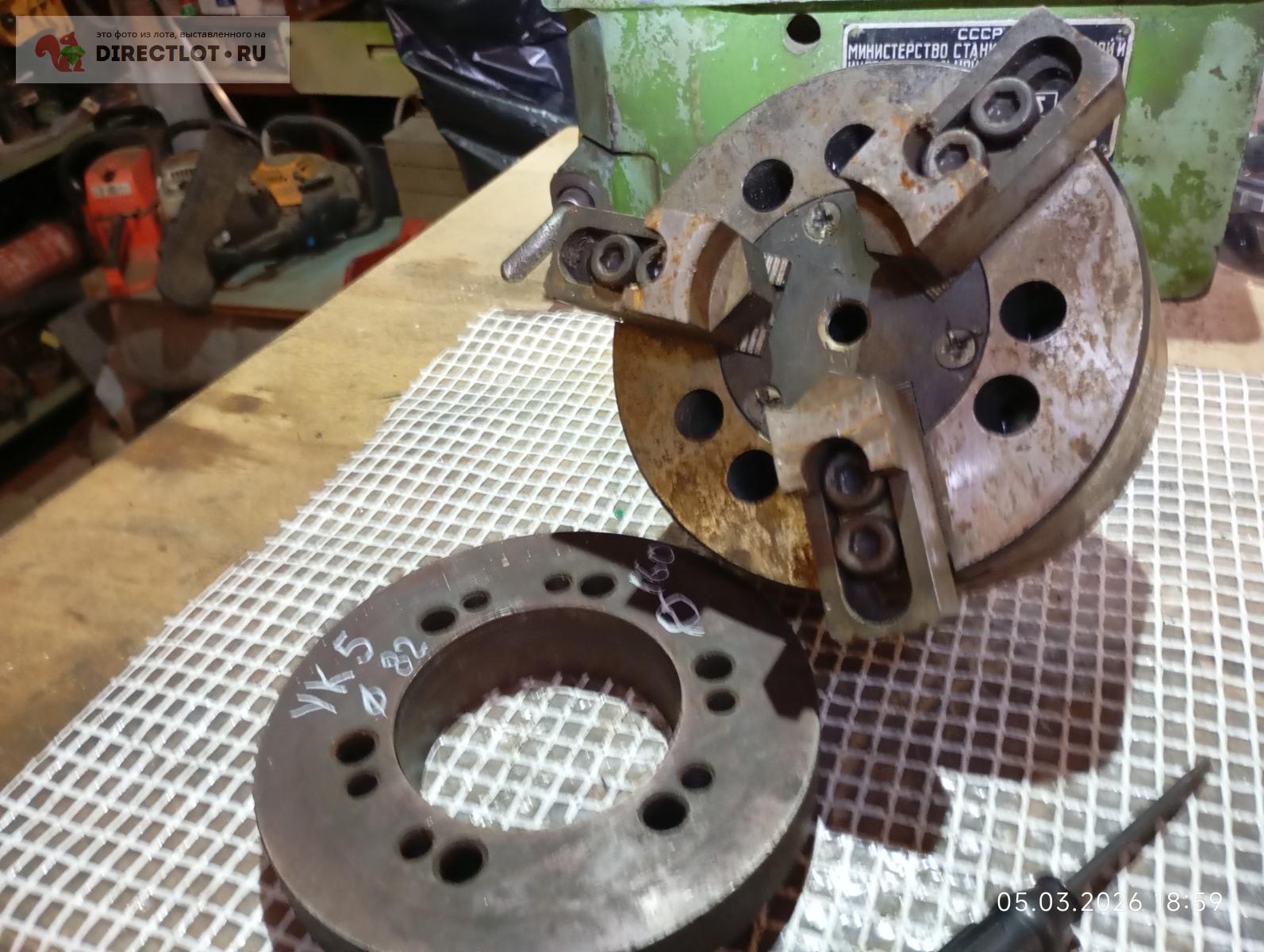

Конус УК 5мерил с той стороны где белой краской . Планшайба к патрону была не прикручена а одета . Патрон имеет 6 сквозных отверстий для крепления к планшайбе . На ней 6 резьбовых для крепления патрона . А 6 отверстий побольше это видимо камлок и есть . только самих пальцев со шляпками нет . Видимо они вставлялись со стороны патрона , а затем планшайба с патроном соединялась . Как Хорошо что ВЫ заметили странность

И да, еще, конрируещие винты пальцев на вашей расположены по две встречно. Сколько встречал, все были в одинаковой последовательности. Предполагаю ваша планшайба, результат ночной смены юного "труженика".

А может сперва планшайба к шпинделюУК5 как положено 6 болтами под внутренний шестигранник . А затем патрон длинными болтами к планшайбе
nortamas   219   1908
  добавлен
так и есть сперва к шпинделю .....потом патрон
видимо больше удлиняли шпиндель под тягу с гайкой чтоб в конус влезало
Salnik1970   495   2662
  добавлен
Значит с ночеой сменой погорячился!
Salnik1970   495   2662
  добавлен
А где может использоваться посадка УК. 5на 6 шпилек, если не камлок?
nortamas   219   1908
  добавлен
токарные автоматы ... и чпу ...там это массово шло ...шпиндель короче выходил .....
