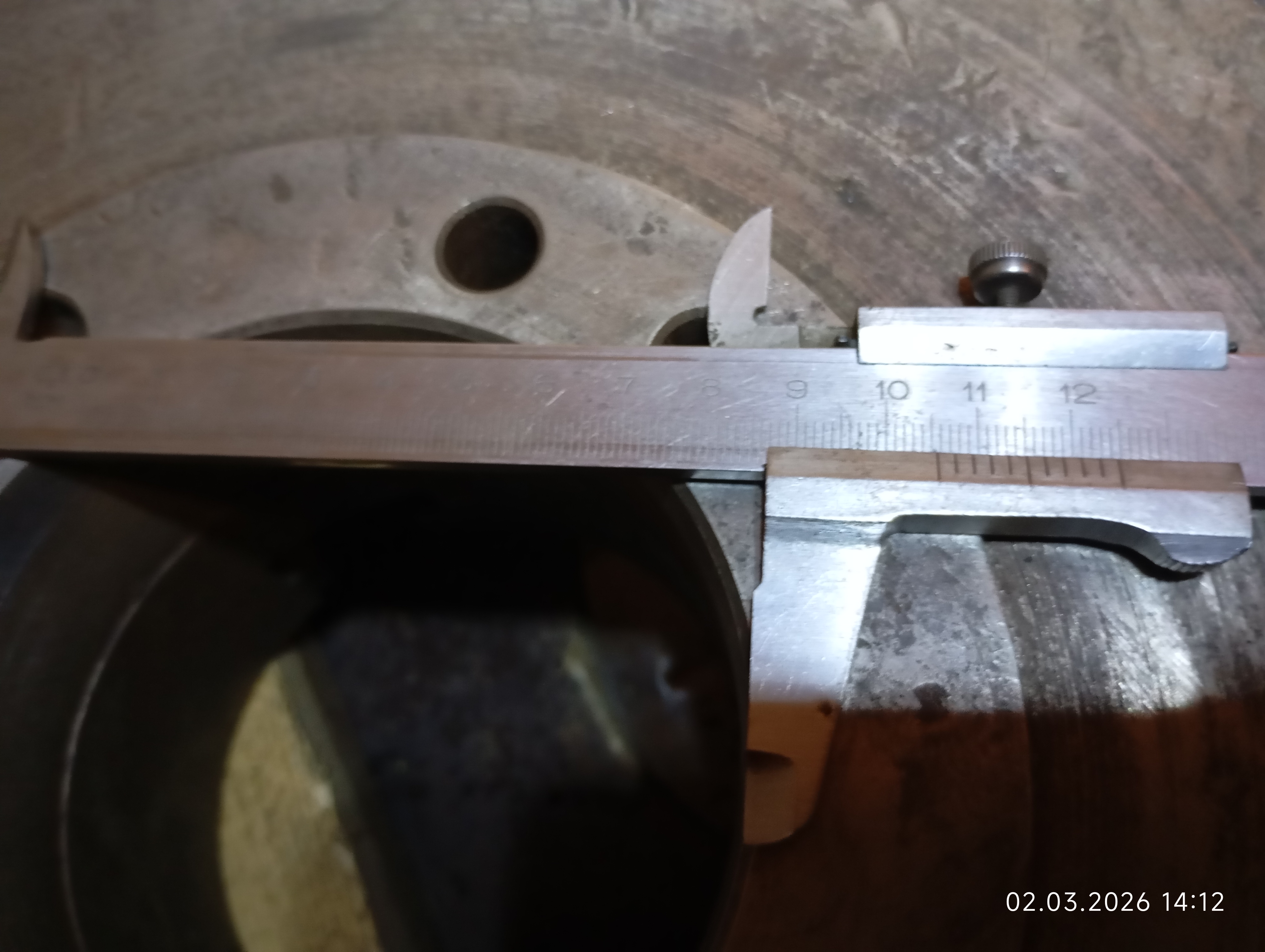

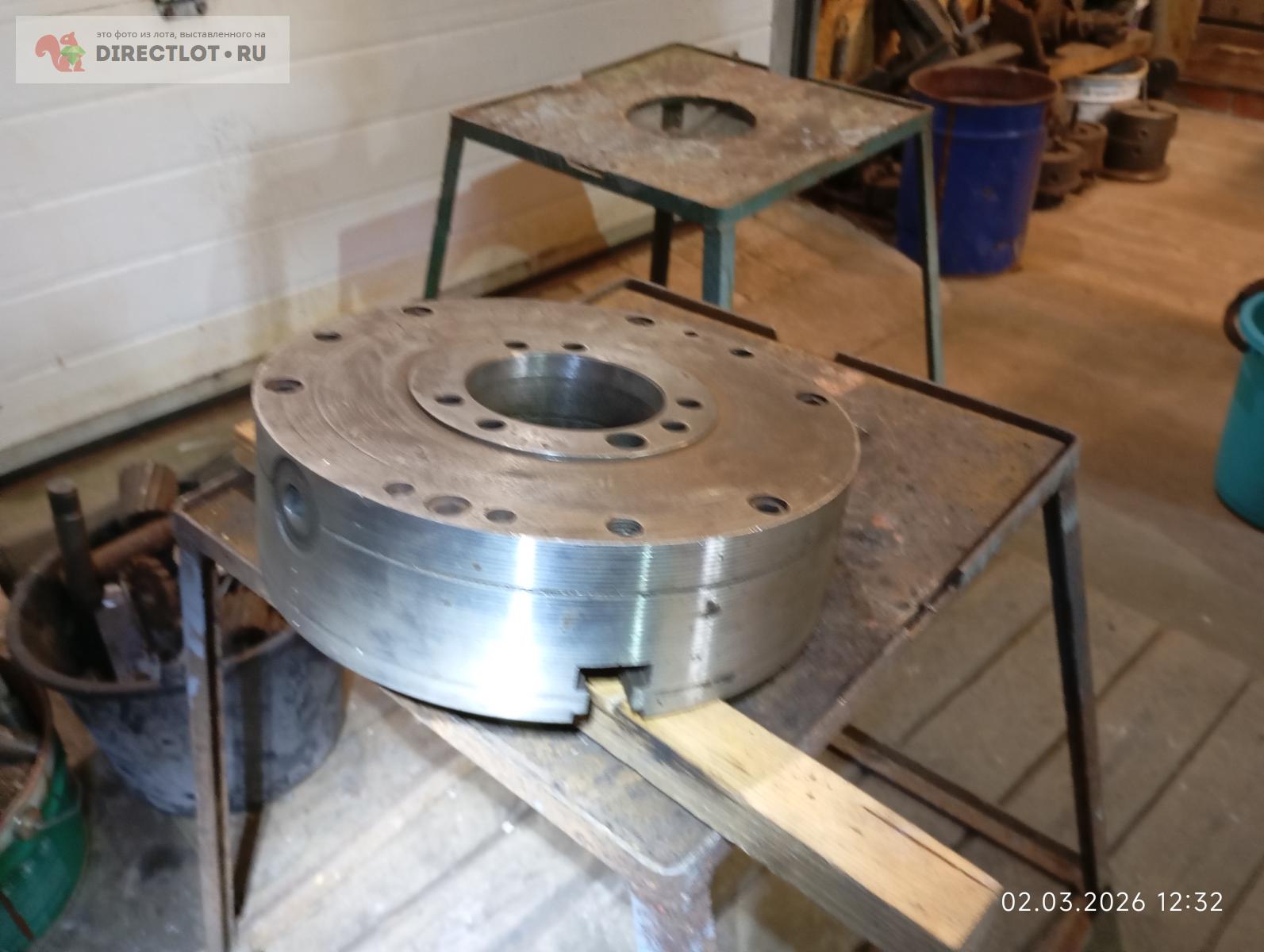

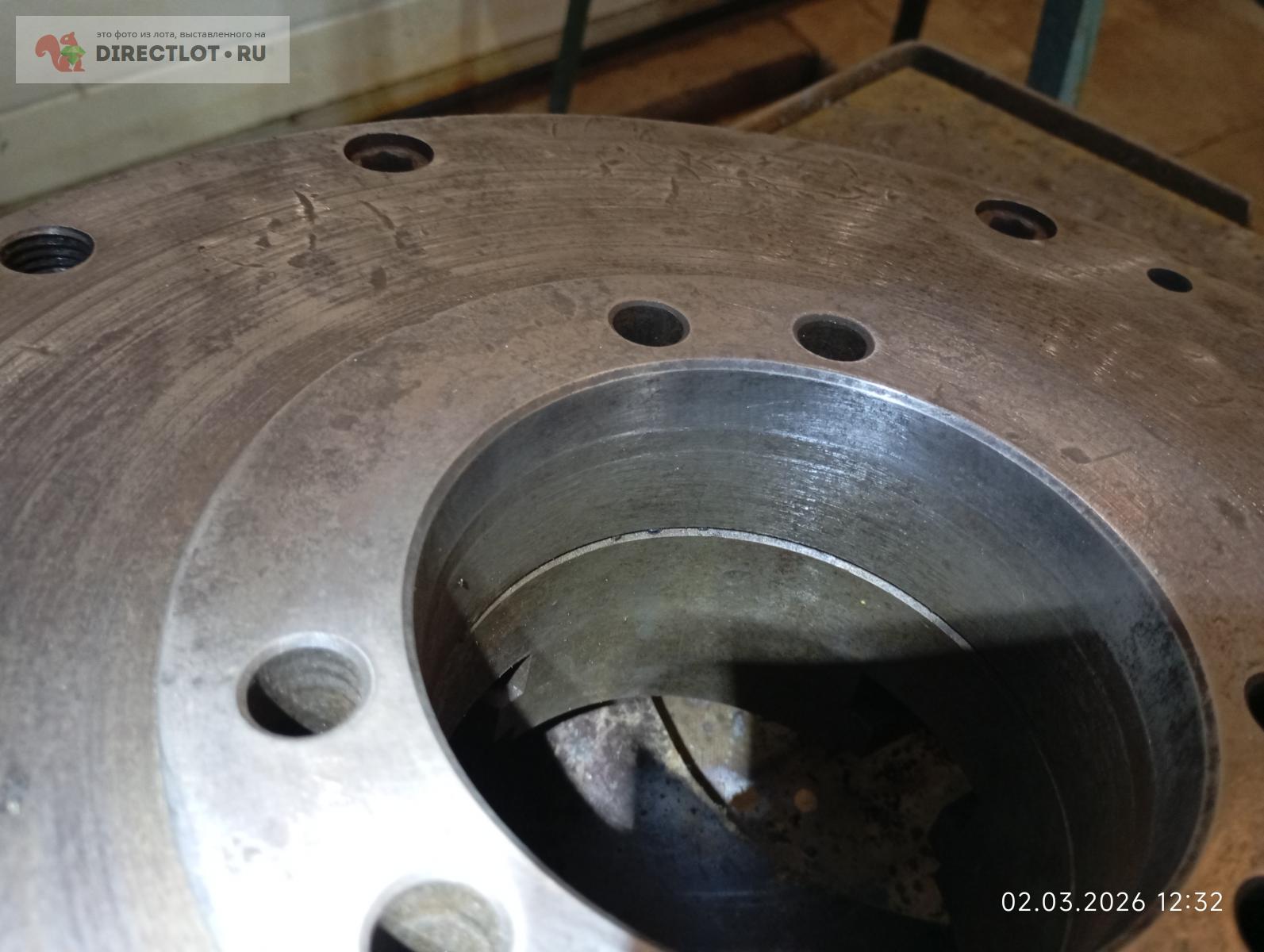

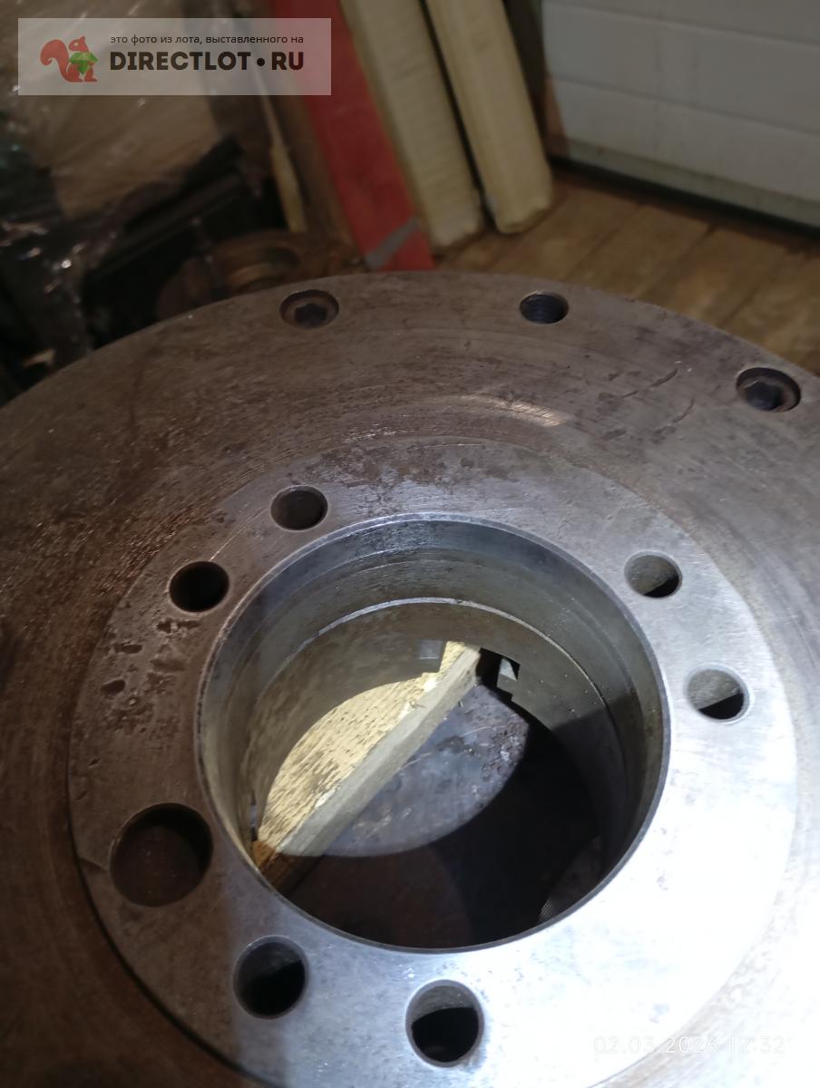

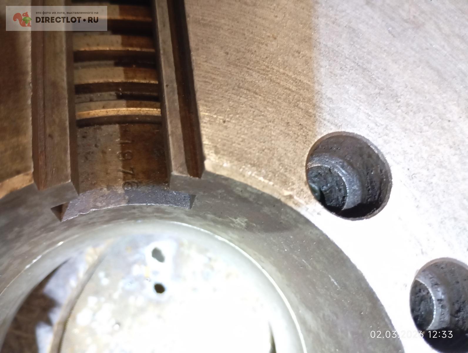

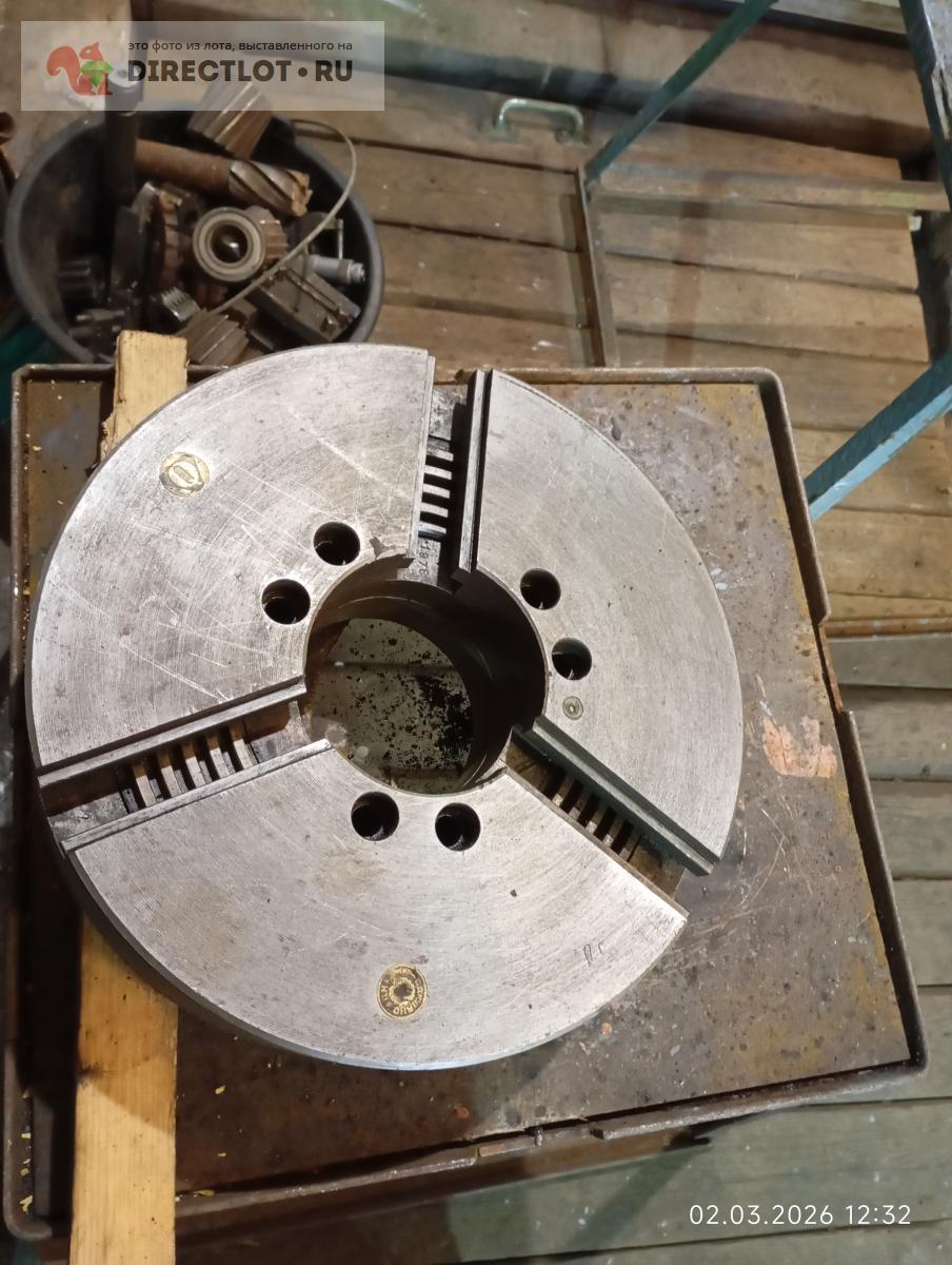

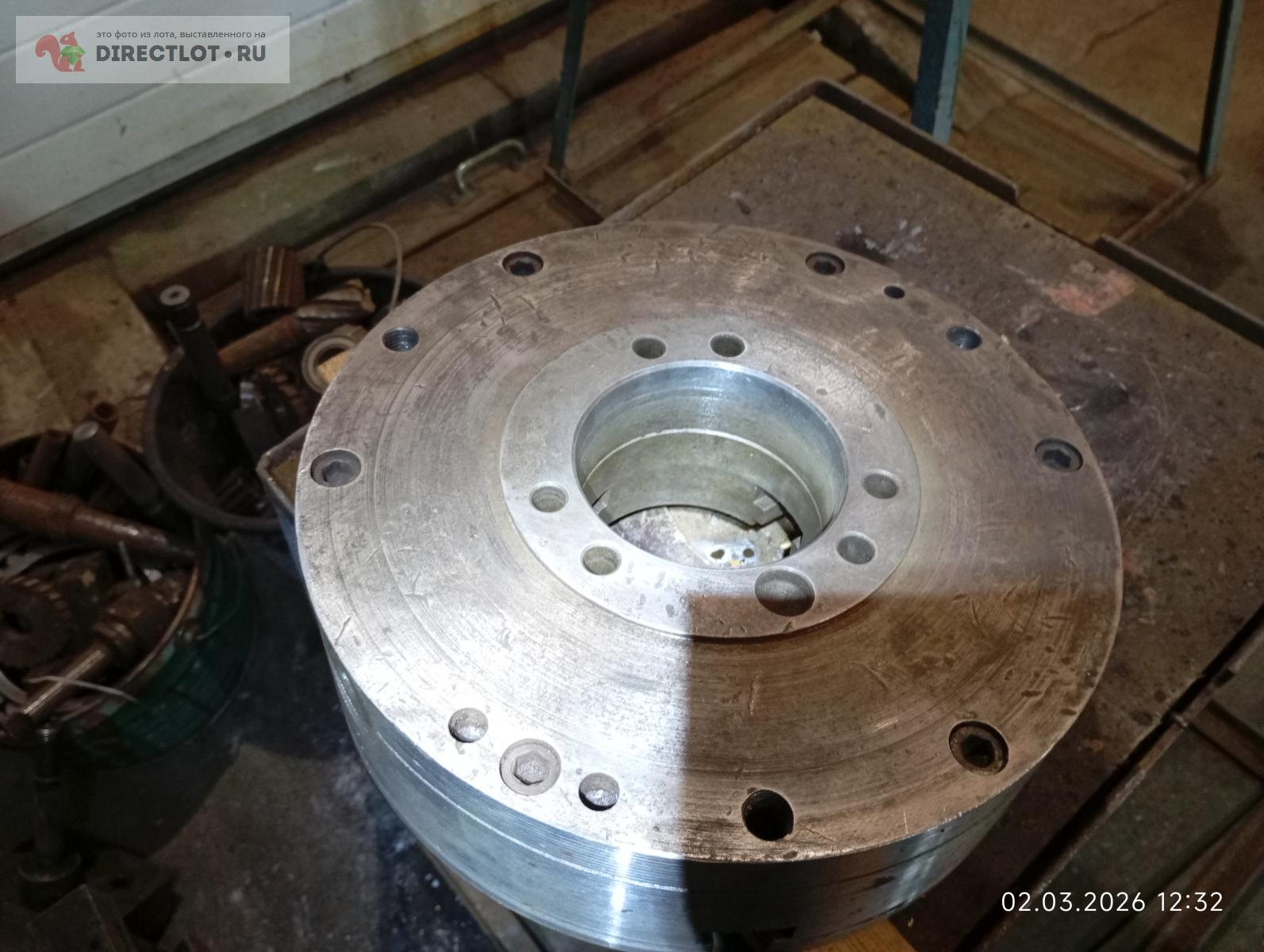

Здравствуйте. Что это токарный патрон производство польша знаю . Так как вариантов исполнения великое множество хочется понять леквидность данного экземпляра . Диаметр 315 мм , посадка видимо условный конус 6 . Крепление насквозь через 6 отверстий в околоцентральной области , и по периметру три резьбовый глухих отверстия диамерт и шаг не померил . Кулачки с шагом 10 мм. Улитка целая , патрон на первый взгляд крепкий бодрячок . Кулачков нет . В зависимиости от ликвидности цена что бы долго не залеживался .

Условный конус 6 на 3 шпильки, "если повор нам не врет" это крепление внутришлифовальных станков. Если, так, точность патрона должна быть, но отсутствие кулачков, обнуляет.

У него вроде должен быть и один сателлит.

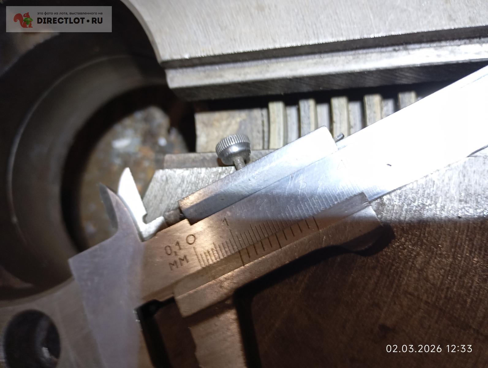

Спасибо что откликнулись. Конус померил 6 . Сателлитов 3 шт.
Приложены файлы: IMG_20260302_141258.jpg (2mb)

у меня на работе на чпу токарке такой шпиндель под эту разболтовку ....1Е365Б тоже пойдет
но при тех фото что есть уже не важно польша или берорусь ... в чермет уже без разницы .....
ликвидность если кому нужны сателиты да улитка

А чем фото не устраивает ? Для категории опознать без марафета и вранья . В отличии от большинства 1 фото сугроба и торчащей железки мутного разрешения . Чермет не чермет это вряд ли . Большинство предметов из этой конторы поступает не по износу а по причине уменьшения занимаемой площади из за дорогой аренды помещения . За ответ спасибо !

Без кулачков конечно не очень большая вероятность продажи. Но возможно у кого-то есть кулачки, но нет патрона. В таком случае вероятность продажи 50/50. Цены на сайте смотрите сами.

Виктор1966 к самсим фотопретензий нет ....просто патрон замученный его по снаружи проточили для внешнего вида .... к тыльной стороне видать добраться не получилось ... цыганский марафет коня сажой натерли

Каждый как говорится думает в меру своей испорченности . Я его точно не протачивал только пыль вековую смахнул и вычистил центральные крепежные отверстия отверстия , в работе патрон не был давно вне всякого сомнения . Цыганский марафет навести а потом в пункт приема вместе с другими новыми предметами ?
