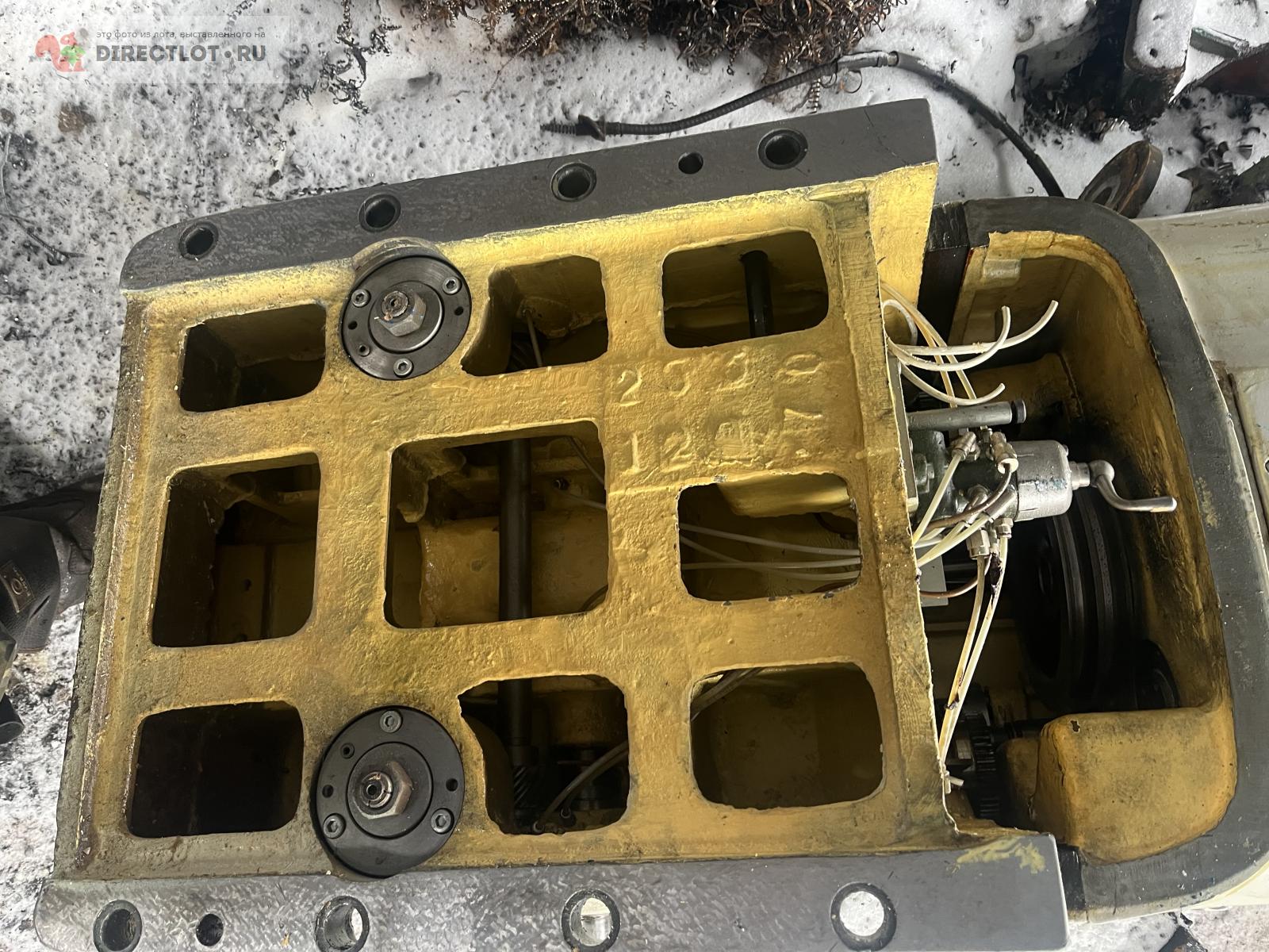

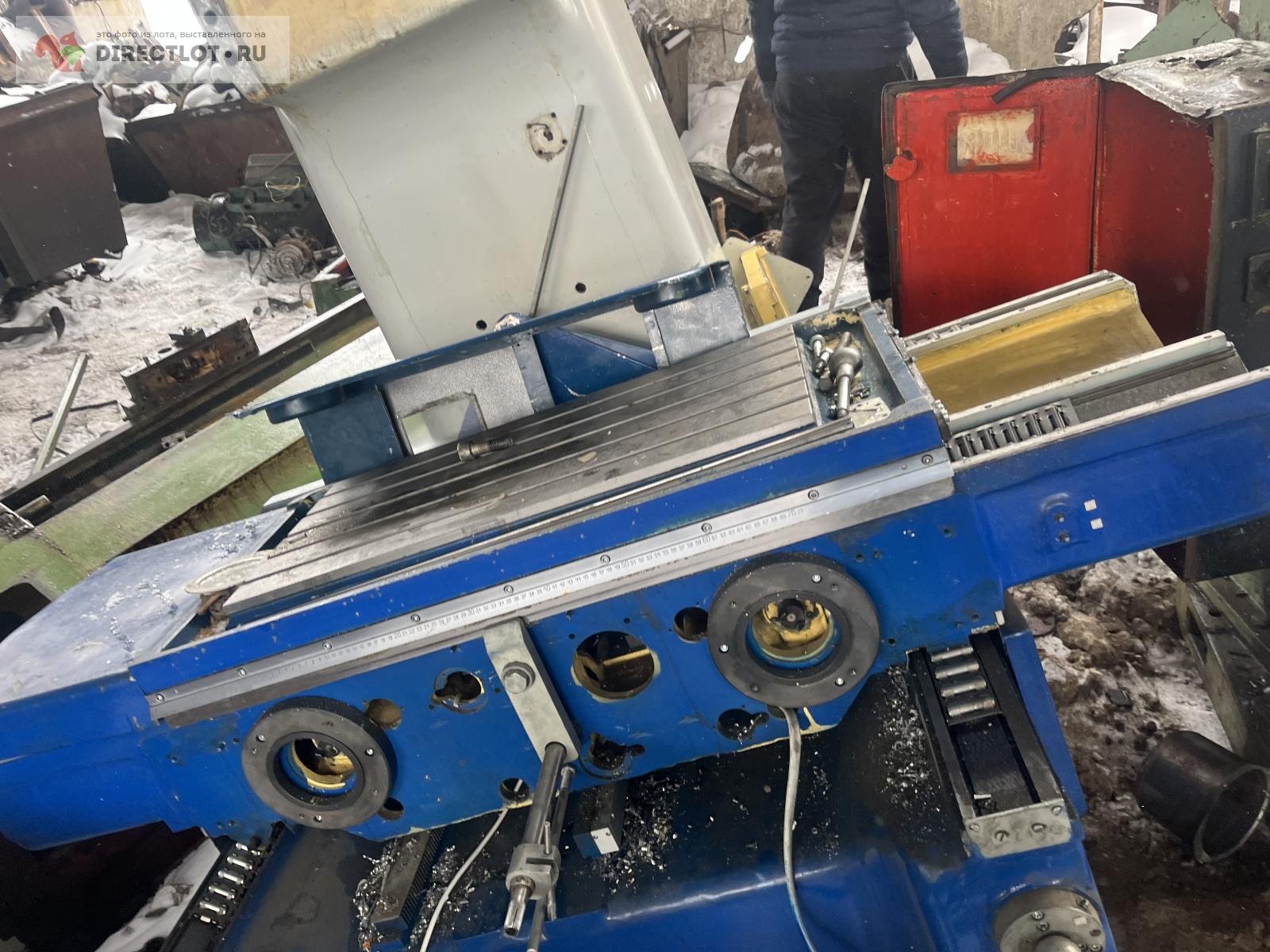

Есть ли смысл и что спасать?
harumamburoo   40   47
  добавлен

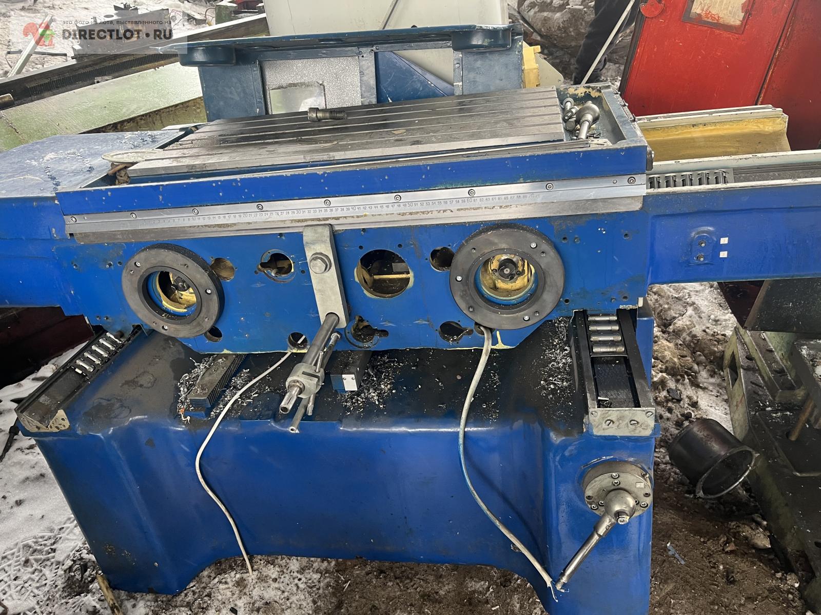

стол Т-пазный ,линейку,болтики по скручивать,остальное на чермет
harumamburoo   40   47
  добавлен
лучше токарник обфоткай его целиком можно-модель ходовая
Jdanin   635   2132
  добавлен

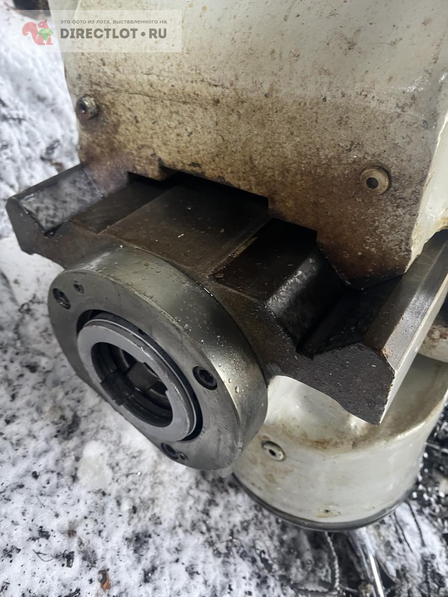

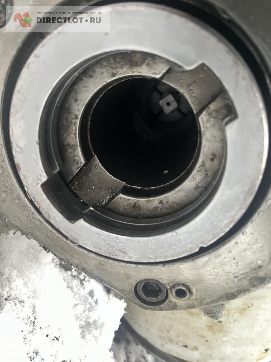

Пиноль , это какой-то КРС с внешней гайкой
Jdanin   635   2132
  добавлен

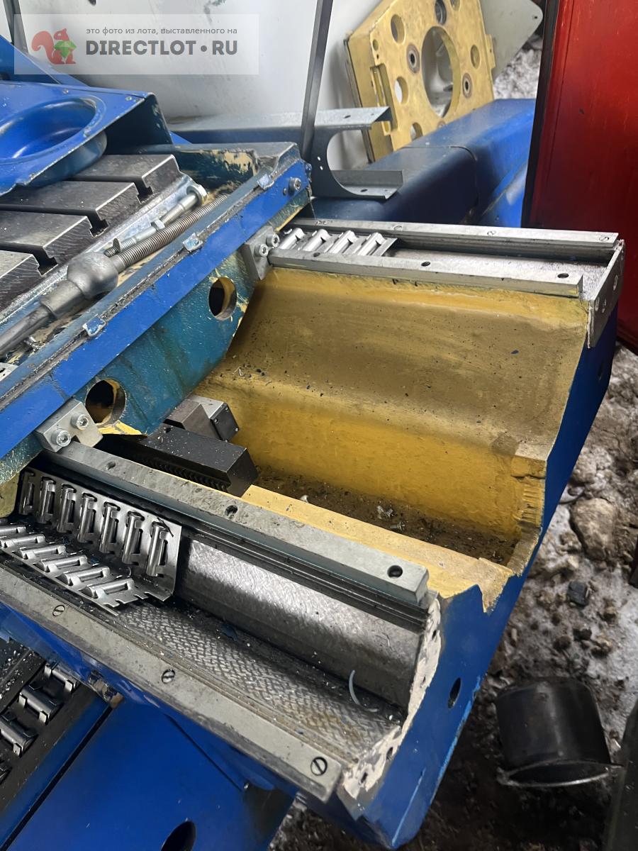

Не похоже что много работал , судя по шабровке..
Руся Керченский   753   4722
  добавлен
Тупо дичь
Заместитель77   751   2181
  добавлен

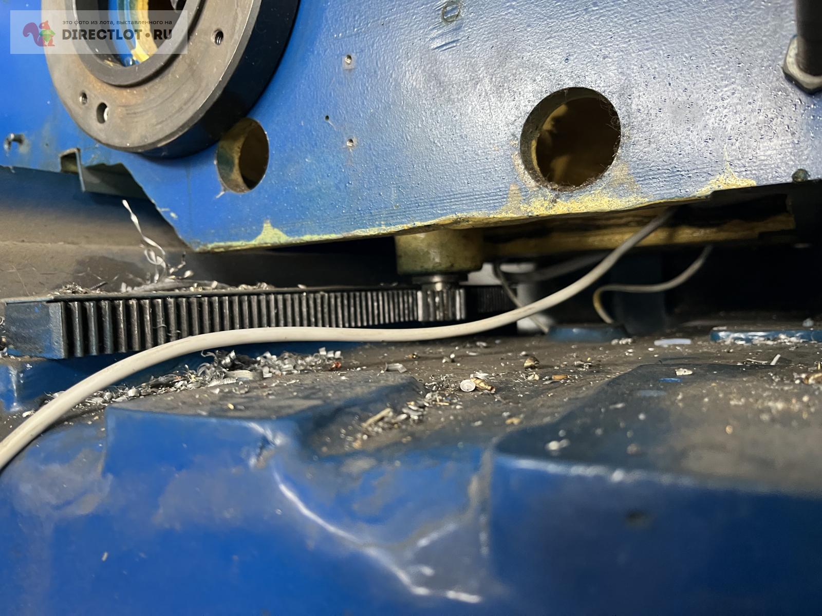

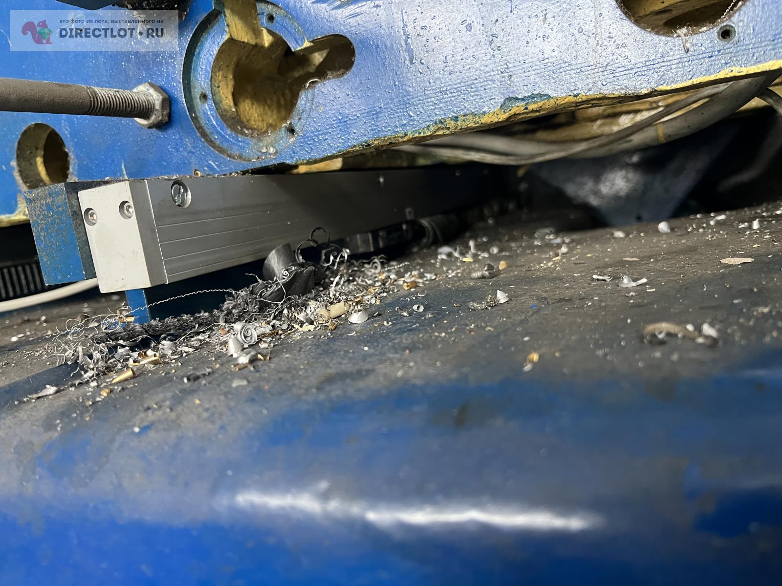

Лубрикатор точно уйдет, особенно если с разодкой всей снять. Учитывая рейку и привод основание со столом можно как заготовку ЧПУ предложить.
  добавлен
Не совсем понятно, это расточной или фрезер, но очень похож на расточной.
При том что гробы типа 2е78п уходят по 400-500 легко, я б забрал этот целиком. Не ясно где вертикальная подача. И шпиндель
NBV(SPB)   5808   3192
  добавлен
КРС типа 2А450, но более свежая модель на вскидку
Целиком брать не стоит.
Сепараторы с роликами, гильзу пиноли со шпинделем, пружины противовеса пиноли
Texman   895   4053
  добавлен
Отличная заготовка под ЧПУ. Вон направы в каком хорошем состоянии. Башку новую присобачить и вперед.
nortamas   219   1889
  добавлен
Хз его не так давно капитали ....судя по всему не так и давно ....
в дербан точно можно
на счет целиком то ХЗ
вроде шабровка красивая но при этом разная и сильно
итог в наличии раздербаненый и не так давно откапиталеный станок вопрос нахрена его капиталили и в итоге сдали в чермет .....и шабровка разная
сипараторы линейку стол может шпиндель если его сна свежие подшипники поставили
Jdanin   635   2132
  добавлен
Какое ЧПУ у него стол на роликах будет прыгать
Вложите денег перевести его на рельсы
Столы подолгу висят от них
codename1182   444   2751
  добавлен
вроде 440 крс
Alexinzhener   1708   2167
  добавлен
Кроме тумбы и колонны, в подобных делах, всегда есть что спасать, как выясняется. Только уходит долго и "за муку".
nortamas   219   1889
  добавлен
ЧПУ на рельсах если не идет речь про мелочь суманой масой 300кг то там без разницы а на рельсах чпу еще та бяка ... если не считать возможности быстро востановить геометрию ....еще то дерьмо
