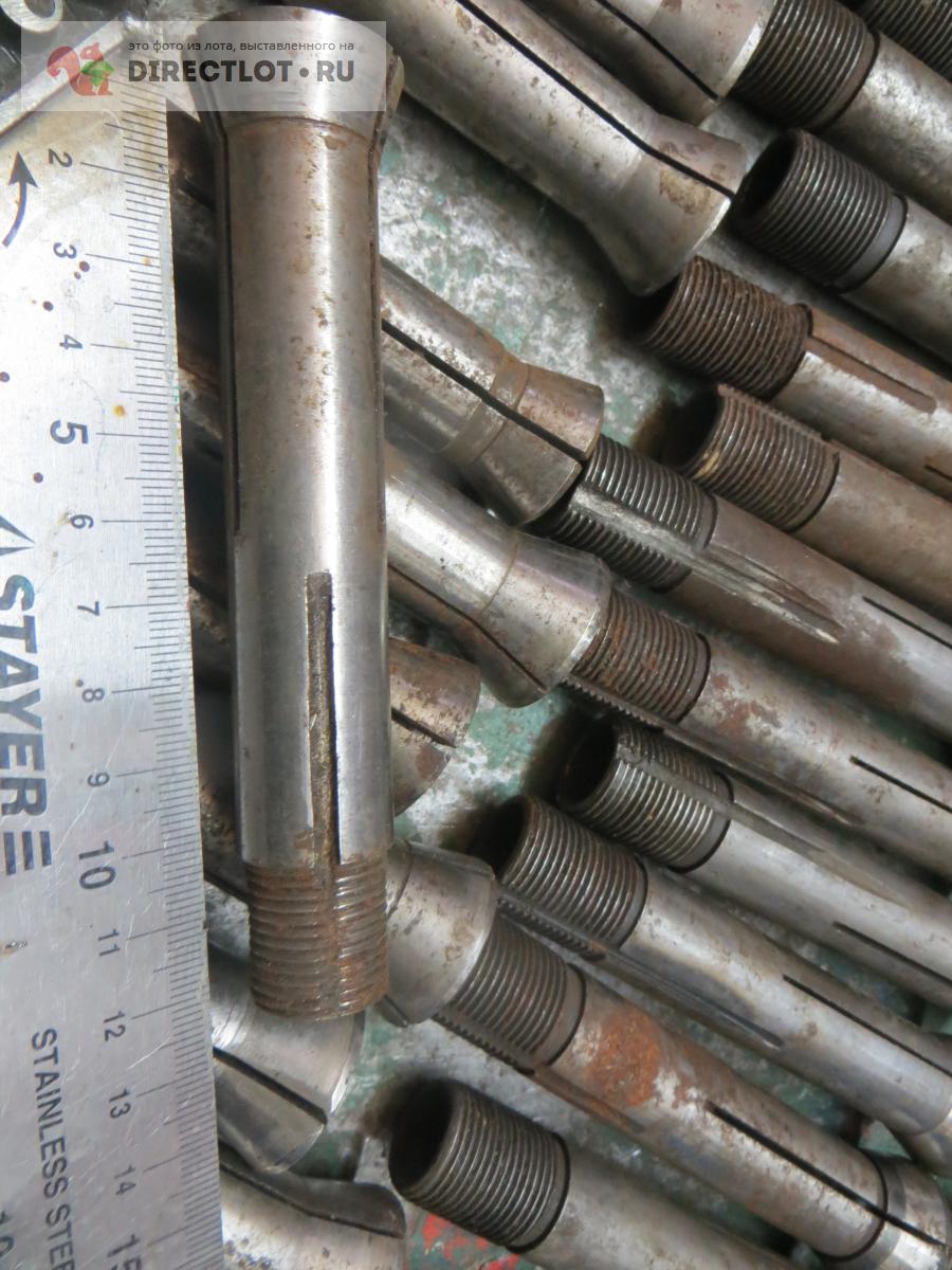

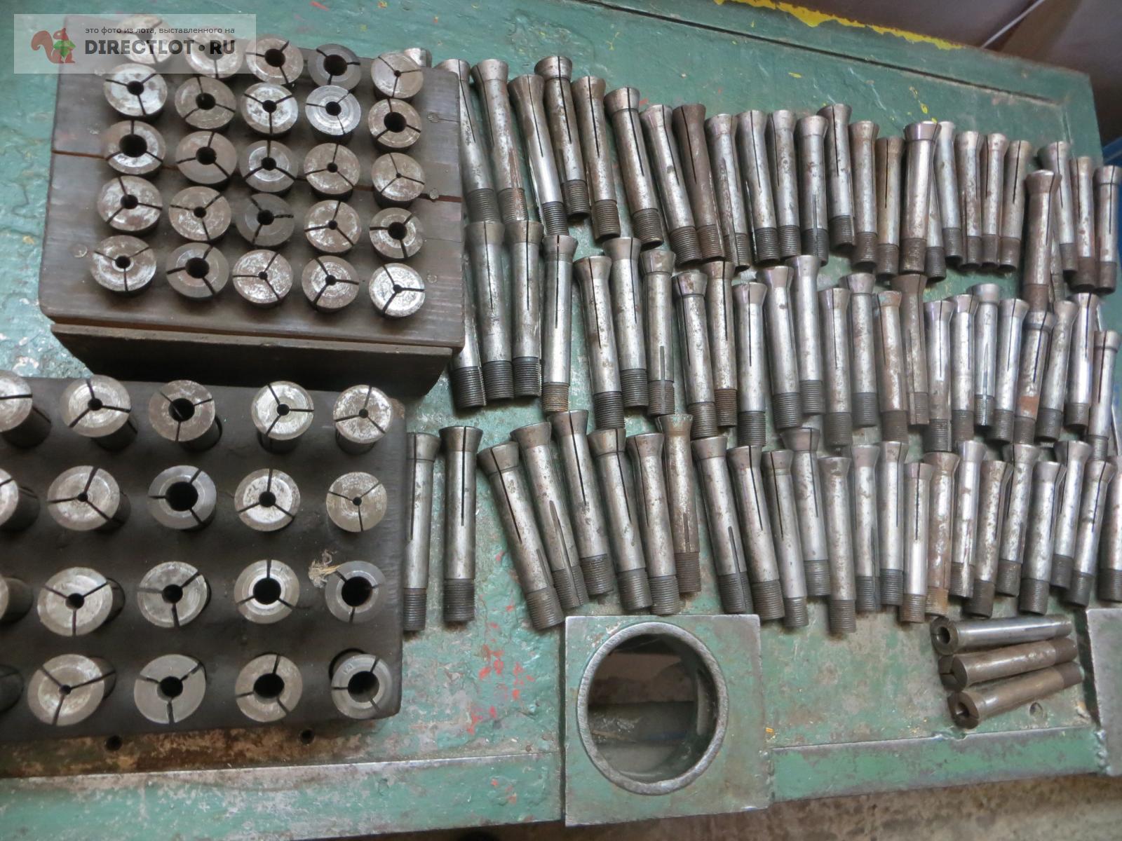

Доброго времени суток просьба опознать цанги. от какого станка. Тело 20 мм.

Под втулку Морзе 4
На Иже подобные или такие

Там похоже сборный набор, касаемо резьбы. Есть м18 и м20. М18 это на токарный Иж и фрезерные все наши ближайшие копии Декеля. А М20 смотреть резьбу, если елочкой (S) то это декель рикен Алг или их не оригинал.

На ИЖе родные цанги с М20х1.5, ни когда там М18 не было. Но родные ИЖевские цанги со своим углом конуса. По сему тут скорее описание со всеми размерами и набором. Такие цанги и на немецких Кергерах были и где их только не использовали, обычно внутризавод. Может быть хитрая резьба типа М19х1,25, попадалась мне такая на каком-то немце и на одесском 1613д (ОМЗ-613) тоже какая-то такая мелкая была.
