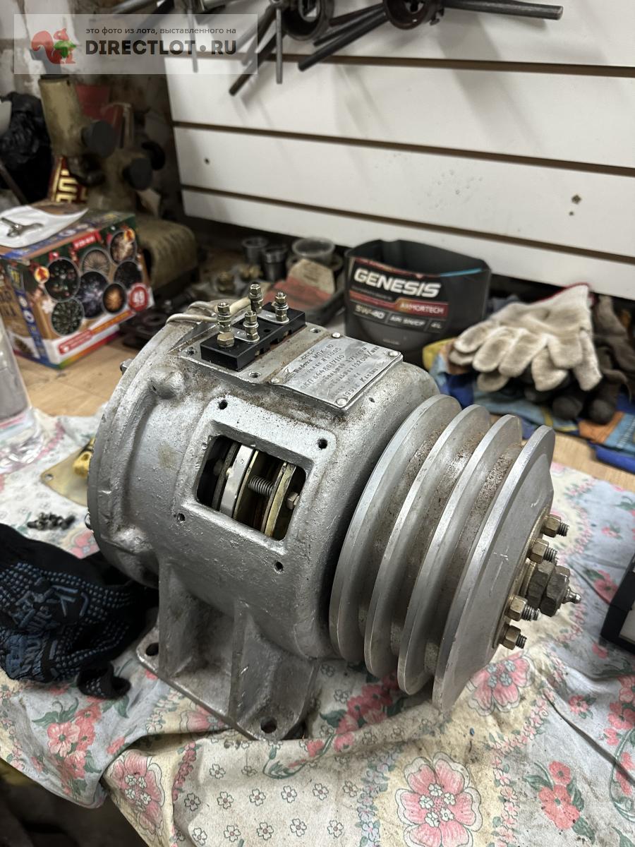

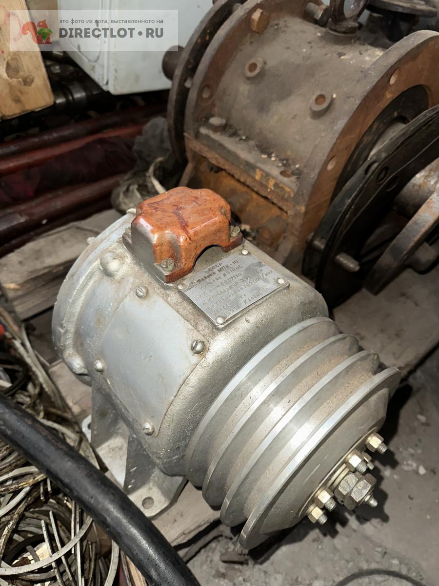

Добрый день! Мужики, с праздником!
Помогите пожалуйста опознать сей агрегат. Все годы думали что электродвигатель (покупал я его так вместе с токарным станком и прочей оснасткой когда распадался завод).
Но как выяснилось позже - очень похоже на «электро-сцепление».

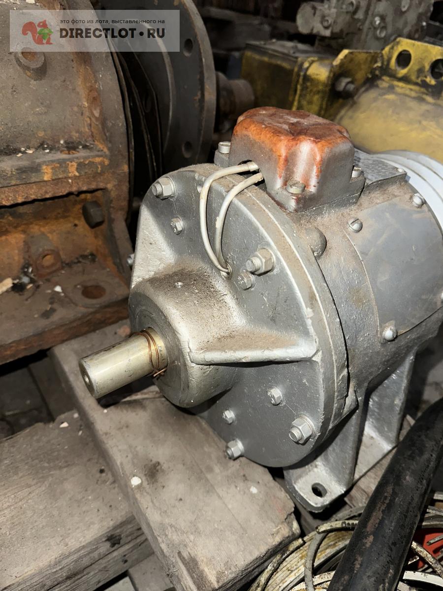

Когда крутишь маховик- внутри крутятся диски , а сама корзина стоит.
Когда крутишь с другой стороны - крутится вся корзина внутри, а диски стоят.
Контакта всего 2. Пробовал подавать 12 вольт, диски смыкаются и все крутится как единая конструкция.
Изделие массивное, тяжелое. Полностью из алюминия, шкив тоже алюминиевый. Внутри детали на вид из латуни, меди, и так же алюминий. Диски не знаю из чего, не разбирал, только открывал смотровое окно.
Хочу опознать и выставить лот на продажу, лежит без дела уже много лет.

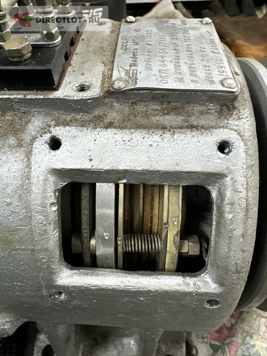

Гуглю долго, ничего подобного нет в интернете. Завод был военный, при этом рядом завод по строительству кораблей. Надписи на шильдике тоже интересные. Как будто набито от руки))
Всем заранее спасибо!

Добавлю от себя - что изготовление явно не топорное, а заводское. Внутри на этой «корзине сцепления» цифры нанесены и тд. В целом все собрано добротно.

Муфта электромагнитная.

Электромагнитный тормоз от какого-то корабельного агрегата. Имя завода откроет тайну.

Texman прав,что это корабельное, но ошибается,что это тормоз.
www.korabel.ru/equipment/item_view/1428011.html#supp тут указаны поставщики, попробуйте узнать у них.
