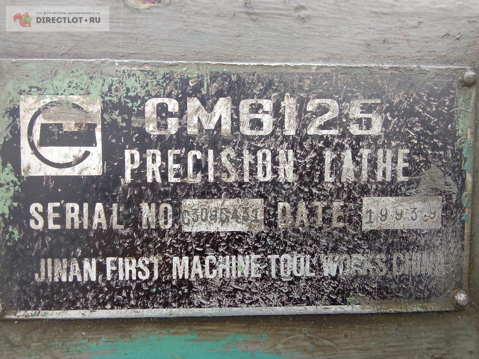

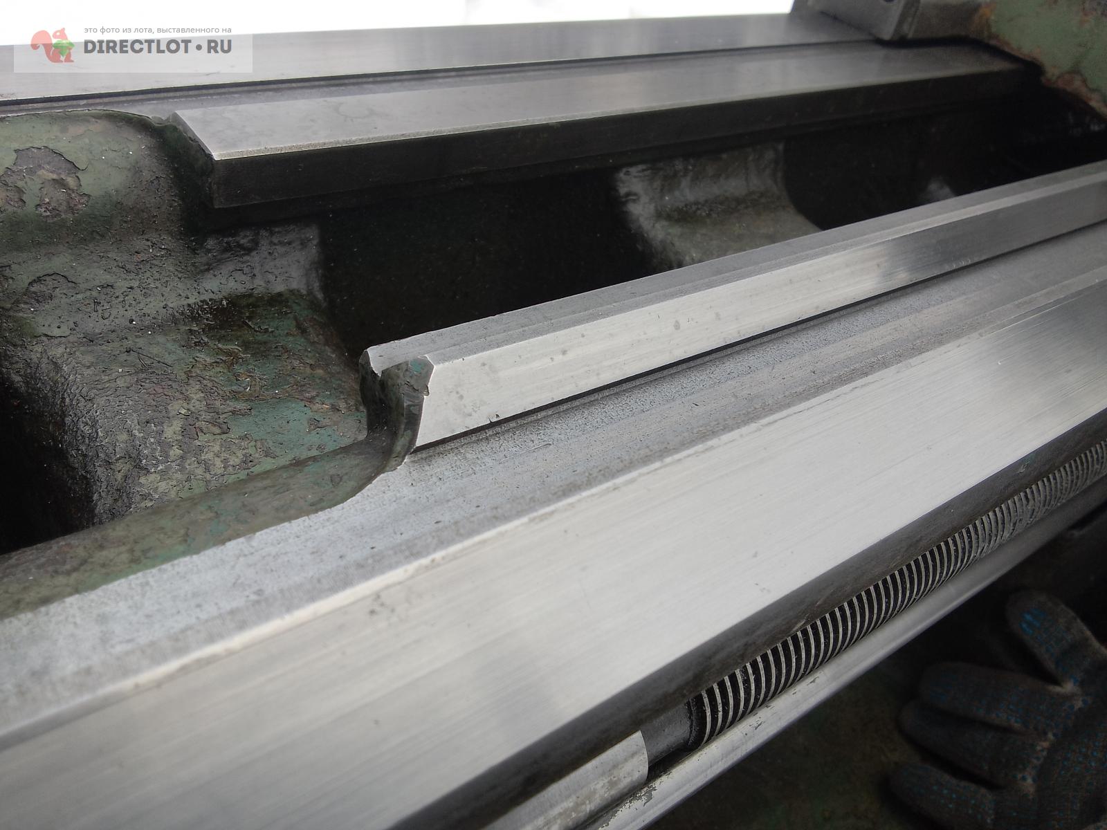

Доброго! Станок в принципе наполовину опознан то есть известна модель. Но в интернете про него найти ничего не смог кроме одной вкладки на каком-то китайском сайте. Видимо потому что станок китайский) Мало ли кому встречался дайте пожалуйста информацию. Брал себе но как бывает понял что не осилю
Станина похоже калёная напильник звенит и скользит. Высота над станиной 130 мм между центрами 500 мм из минусов отсутствие гитары. Станок очень компактный весит по ощущениям не меньше тонны. Габариты 600х1500х1200. Какова его адекватная цена? Чтобы без застоя. Спасибо.

чтобы без застоя то до 100т, моё мнение 70-80т, а там сколько хотите ставьте
и то возьмёт только новичёк или пенсионер неопытный, бывалый токарь точно не будет брать такое

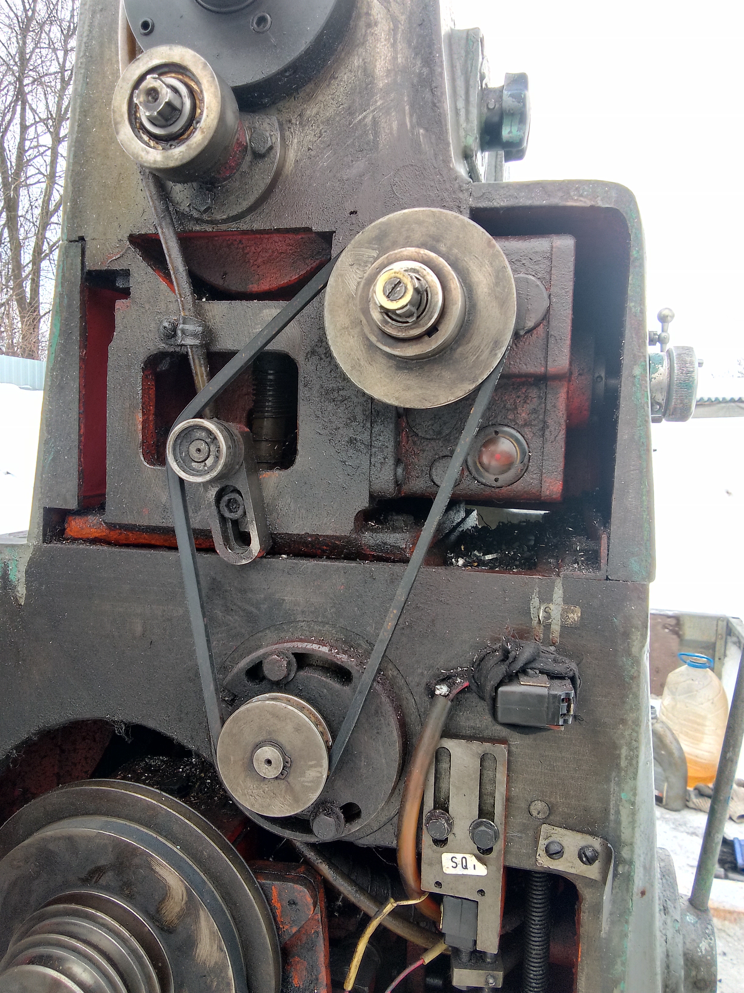

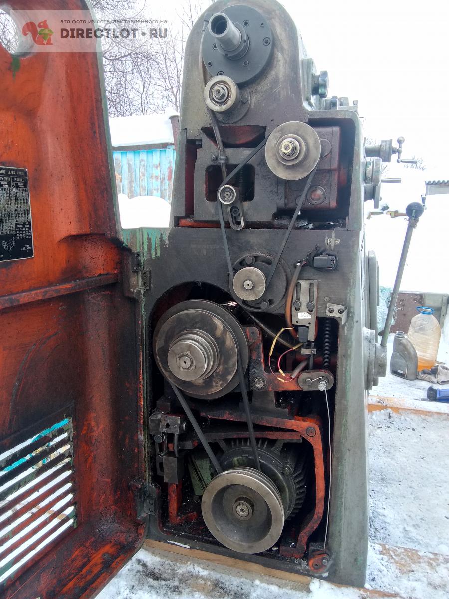

На коробку подач идёт ремень. Ходовой вал вращается.

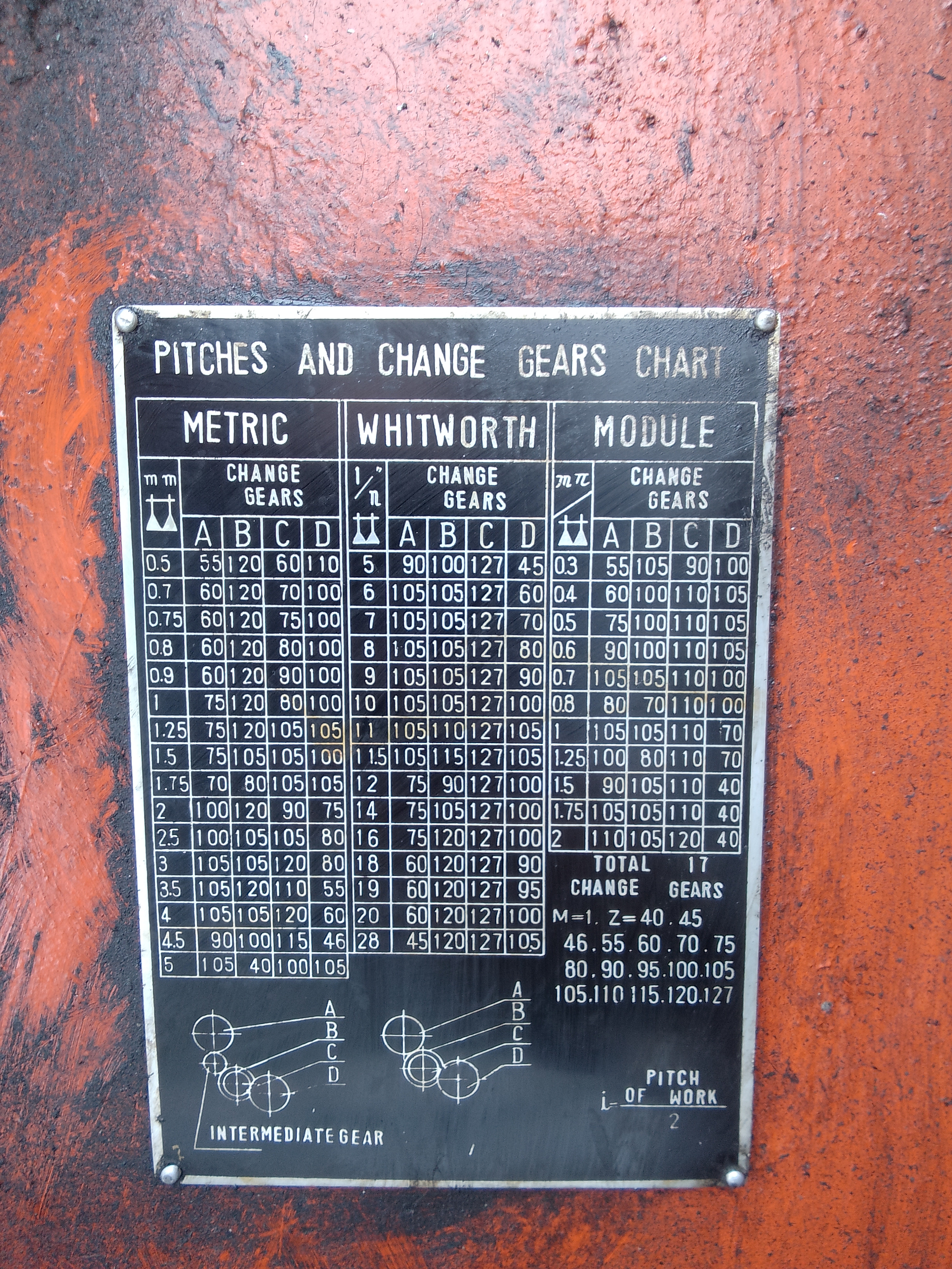

Таблица
Приложены файлы: IMG_20260223_122414.jpg (5mb)
Степан76   674   2531
  добавлен
Получается в принципе только шестерёнок и не хватает. Приклона не вижу на приложенном Вами фото.
Приложены файлы: IMG_20260223_122504.jpg (4mb)

если забить 济南一机 CM6125 выходят страницы на китайском, ироглифы это контора которая его выпускает, если в переводчике сможете на китайский перевести инструкция по эксплоатация то наверное руководство найдется.

А нет вижу приклон
Степан76   674   2531
  добавлен
Фото
Приложены файлы: pr39107-11-1~2.jpg (4kb)
k741   136   2145
  добавлен
Ну вот. вам нужны метрические шаги, берете выписываете кол-во зубьев для всех шагов, да все и так написано модуль 1. общее количество сменных шестерен 17 шт. Установка согласно схемы, как расчитать диаметр шестерни - Модуль (m) шестерни — это отношение диаметра делительной окружности (D) к количеству зубьев (z). Формула: m = D / z модуль известен кол-во зубьев (Z) тоже

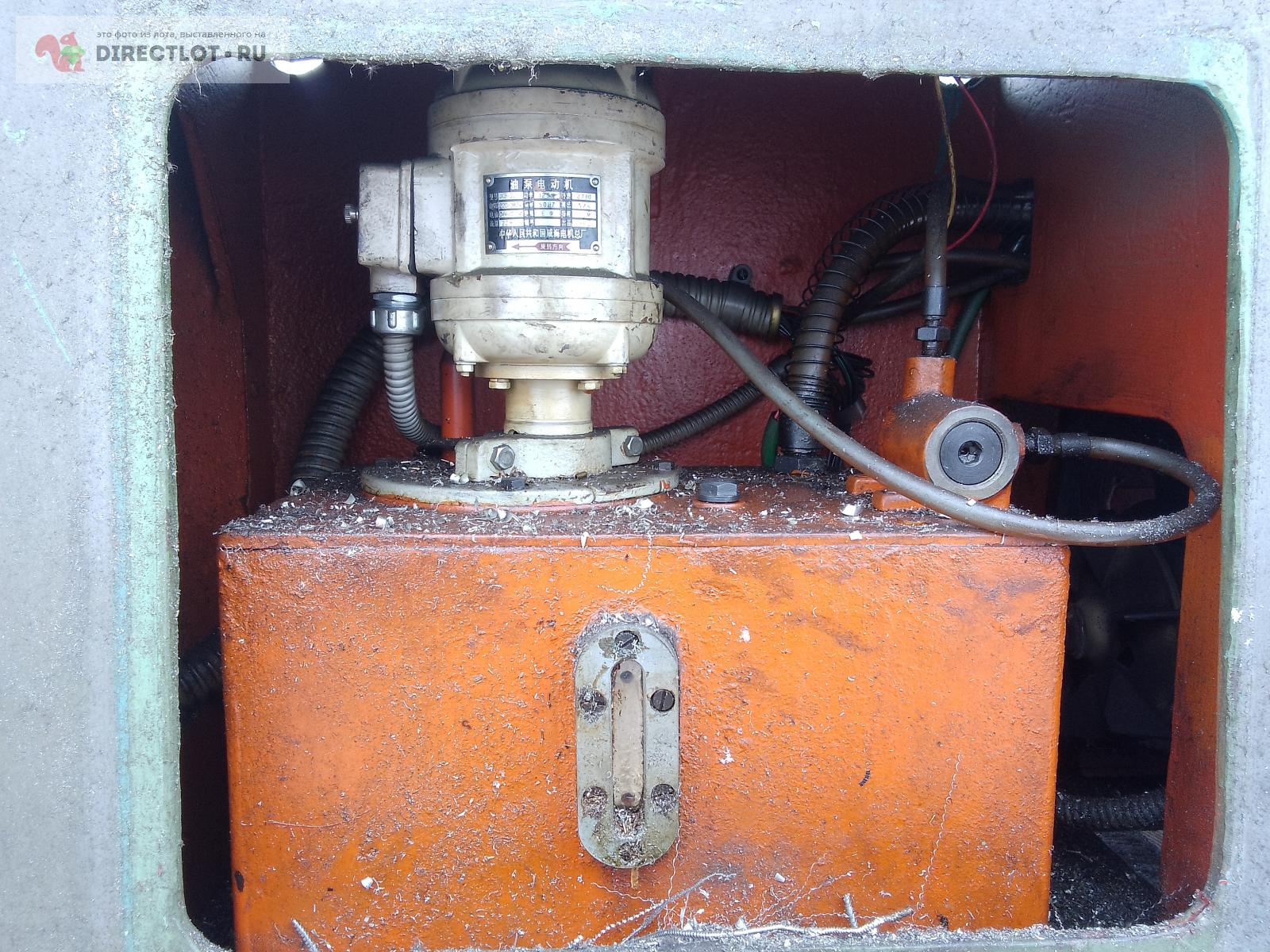

Да вот непонятно что там у него втулке или подшипники
Приложены файлы: IMG_20260223_125624.jpg (4mb)
-Красный_механиК-   621   2905
  добавлен
Надо правую оранжевую крышку снять. Там все видно будет.
Степан76   674   2531
  добавлен
Ничего там не убежит?
  добавлен
Нет, это просто крышка для защиты от брызг. просто крепится болтами которые на виду и может быть сидит на паре штифтов. Тоже самое на 1612-491, ТС-136, ТВ-320, TOS SV18.
