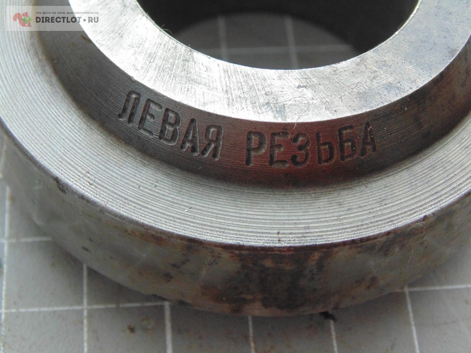

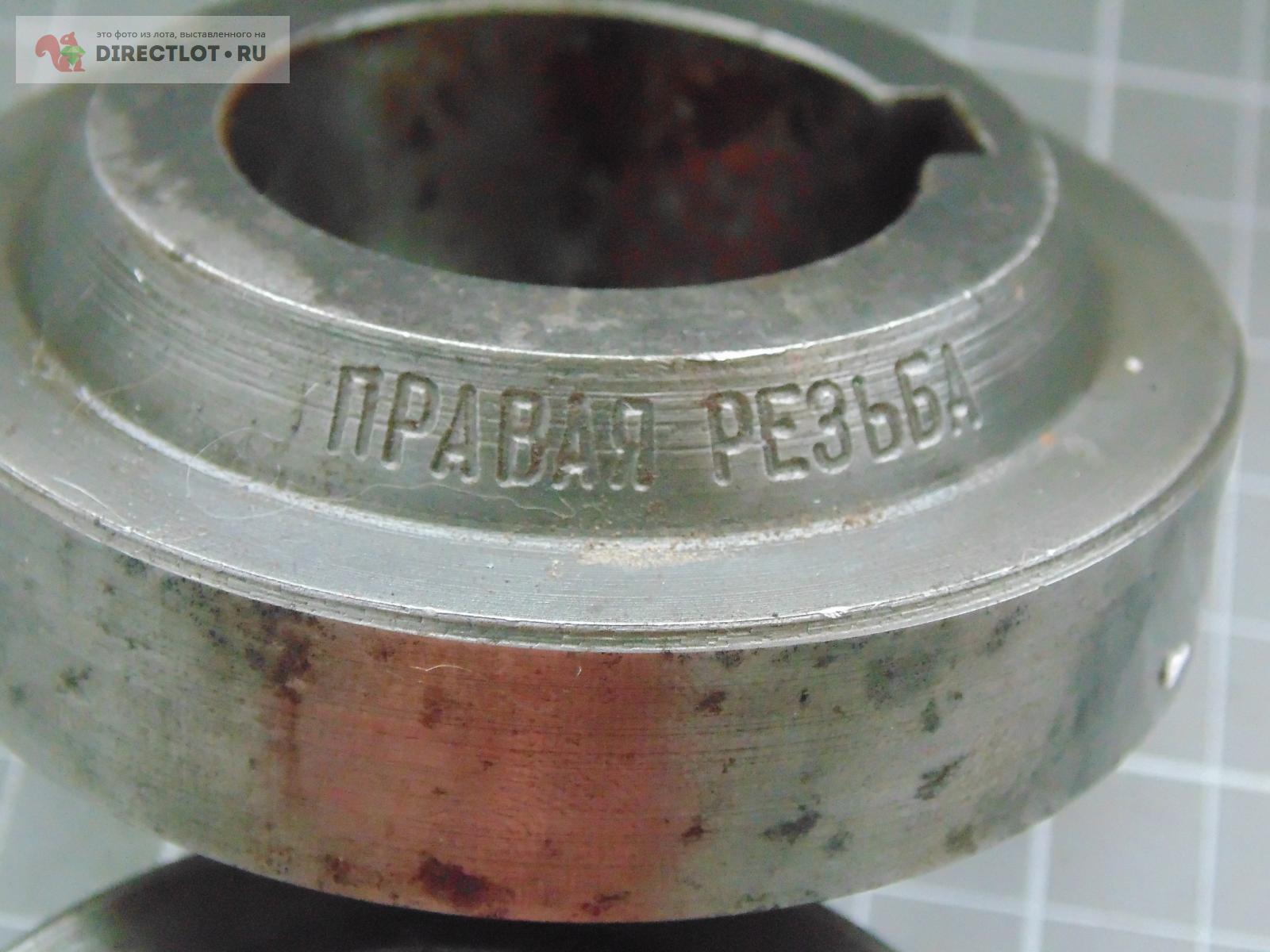

Всех приветствую! Прошу помощи в опознании роликов с разным диаметром, эксцентриситетом и маркировкой римскими цифрами. Имеются надписи на разных сторонах каждого ролика -"правая резьба" "левая резьба". Резьбонакатные?

Здравствуйте. То что с эксцентриситетом и указывает направление резьбы, наталкивает на предположение ролики для затыловочного станка.

Эксцентриситет затыловочного мне кажется больше. Но я не уверен! У меня есть ролики затыловочного в продаже.

по сути это задающий диск видимо с токарных автоматов
по скринам не понятно но вероятно что при левой и правой резьбе угол направления экцентриситета разно направлен относительно

Эксцентриситет не более 1-2 мм. Мне кажется для заданий токарного автомата этого мало. Возможно я не прав.
