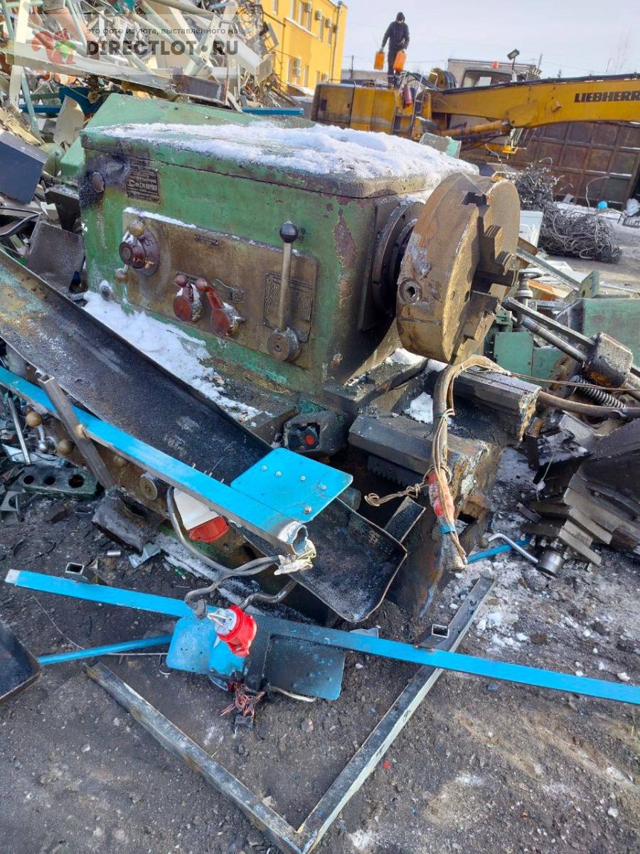

Судя по всему разрезанный ДИП-300 или около того, какой-то строгальный, 675ый и еще какой-то вертикал большой.
Что стоит скрутить? Что забрать?

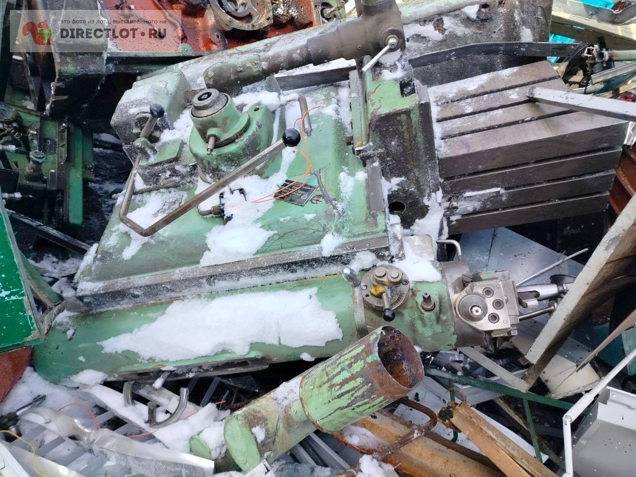

Строгальный 7Б35- кубик( стол) снять
Дед Хамай   994   487
  добавлен
7Б35 - суппорт, механизм подачи суппорта и стол.

Патрон 400 вроде польский, если живой снять
Фрикционный вал в сборе, коробку подач, фартук, малую продольную в сборе по дипу
Коробки подач скоростей и вфг 675

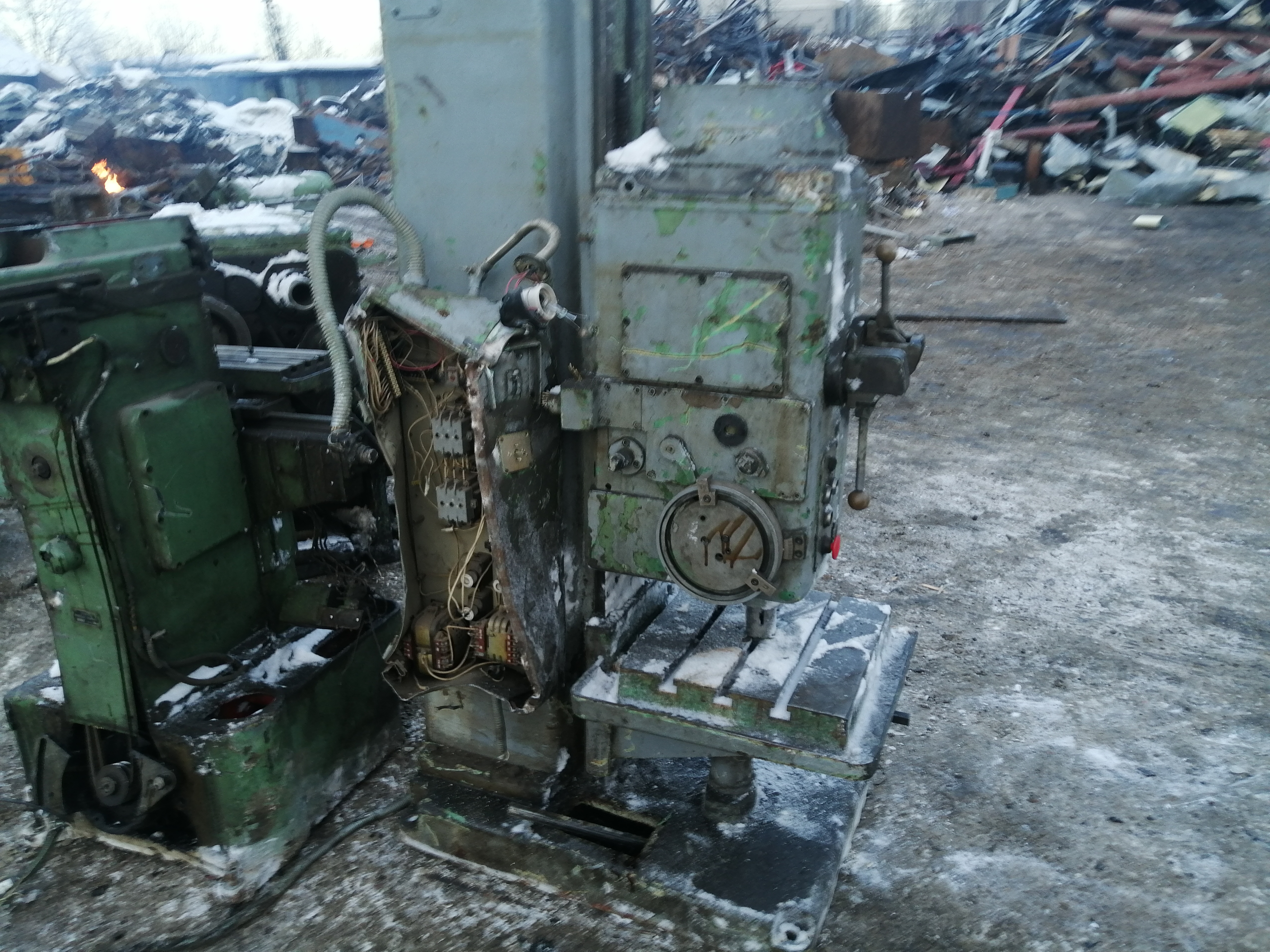

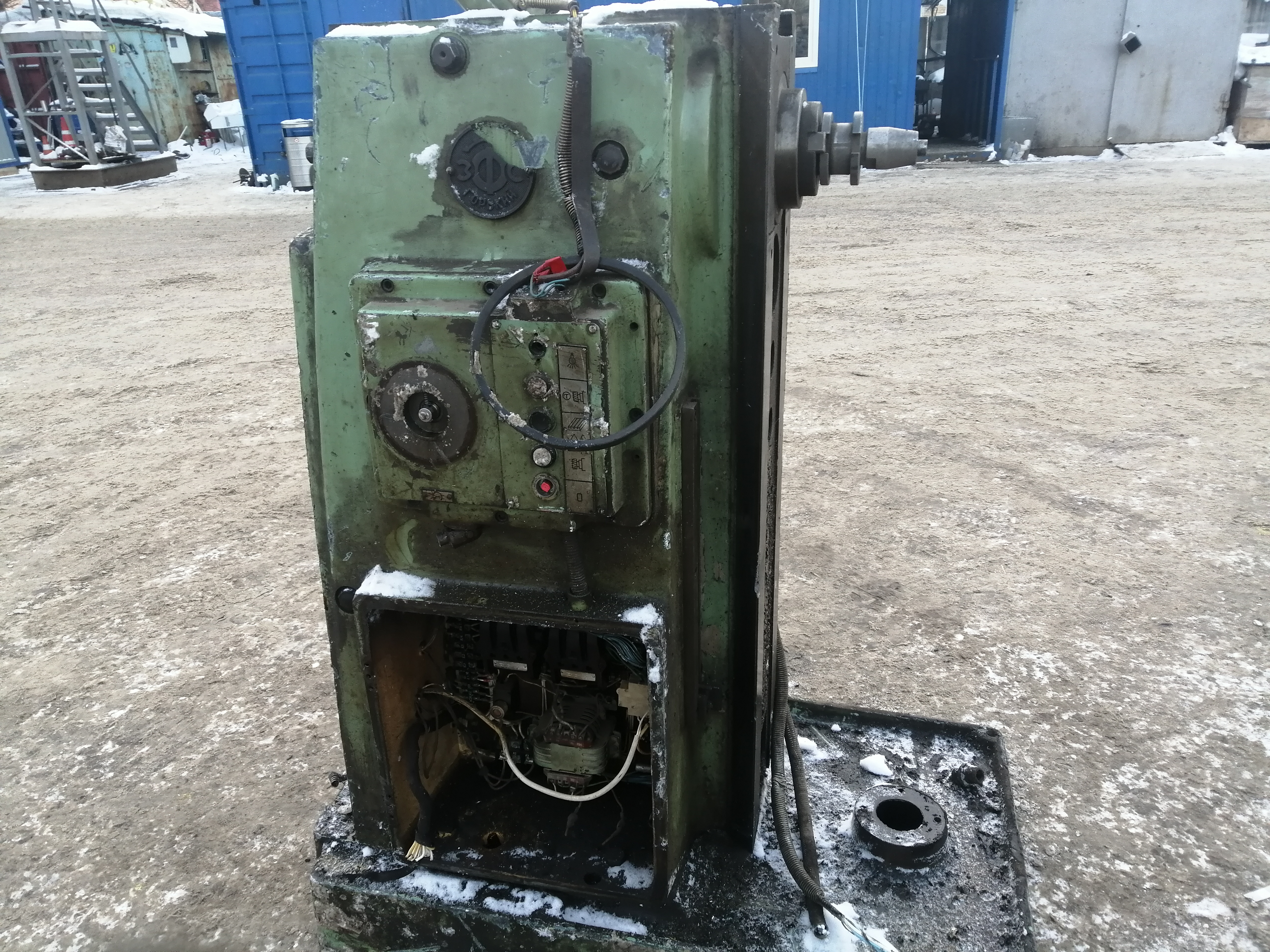

Станки поднял, разгреб. Что имеем:

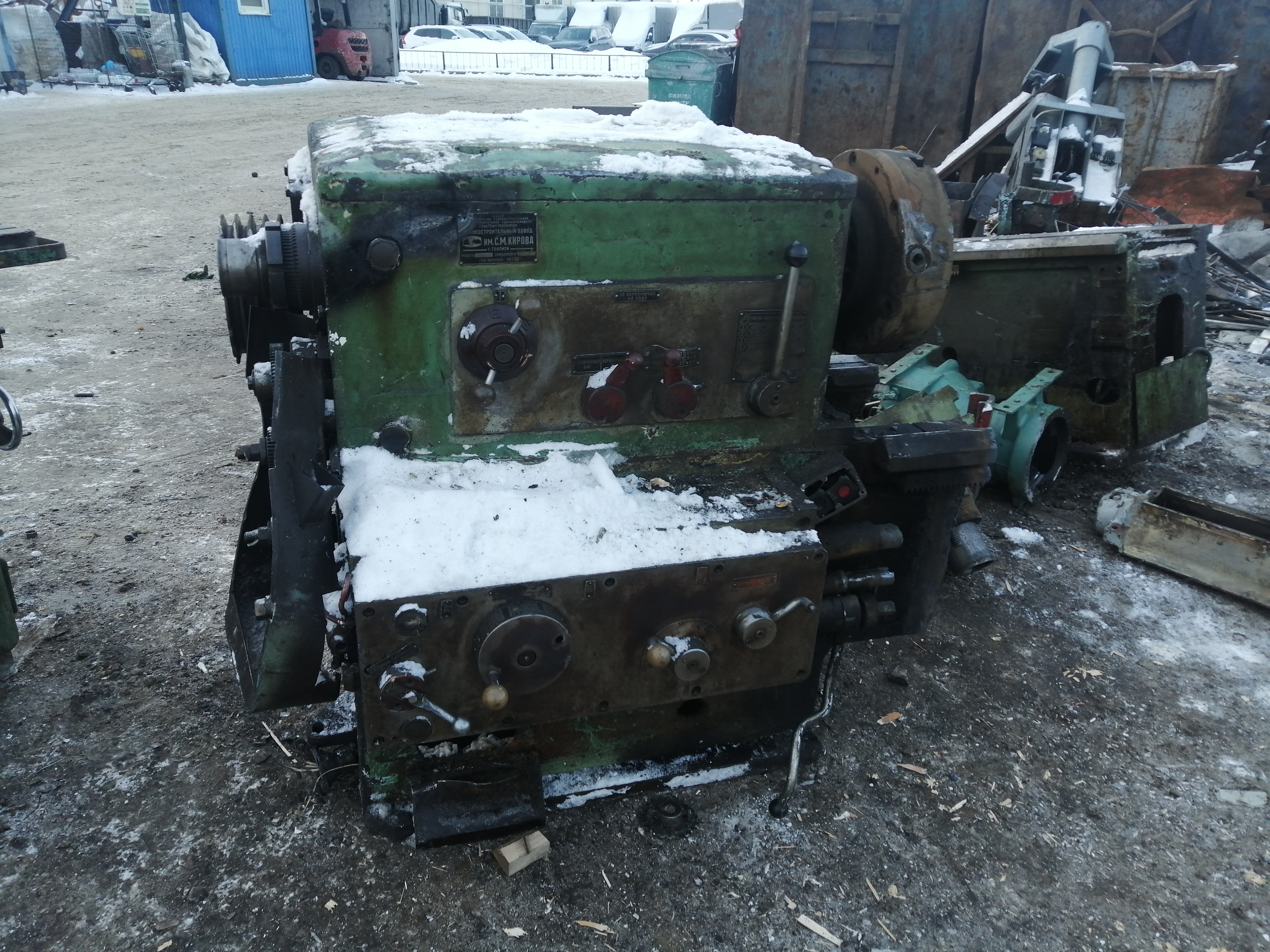

1М63 - вся передняя бабка в сборе. Кроме патрона и фрикциона что-то стоит забирать? Коробка подач с неё востребована?

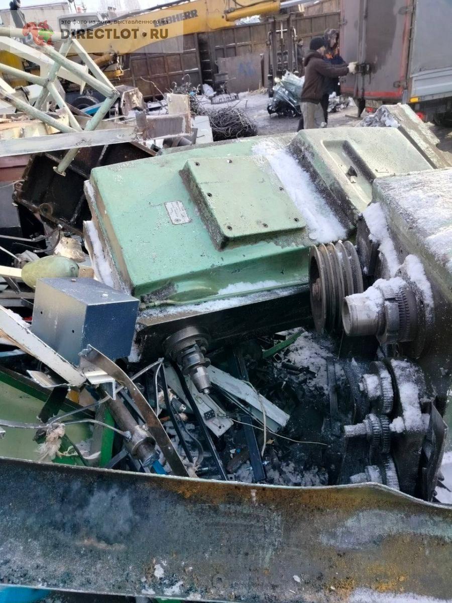

Сверлильный 2Н135 старого образца. Тут наверное всё шпиндельную бабку выпотрошить?
Горизонтал 6Р82, осталась только колонна. Выдерну валы коробки скоростей, консоль там изуродована в ноль.

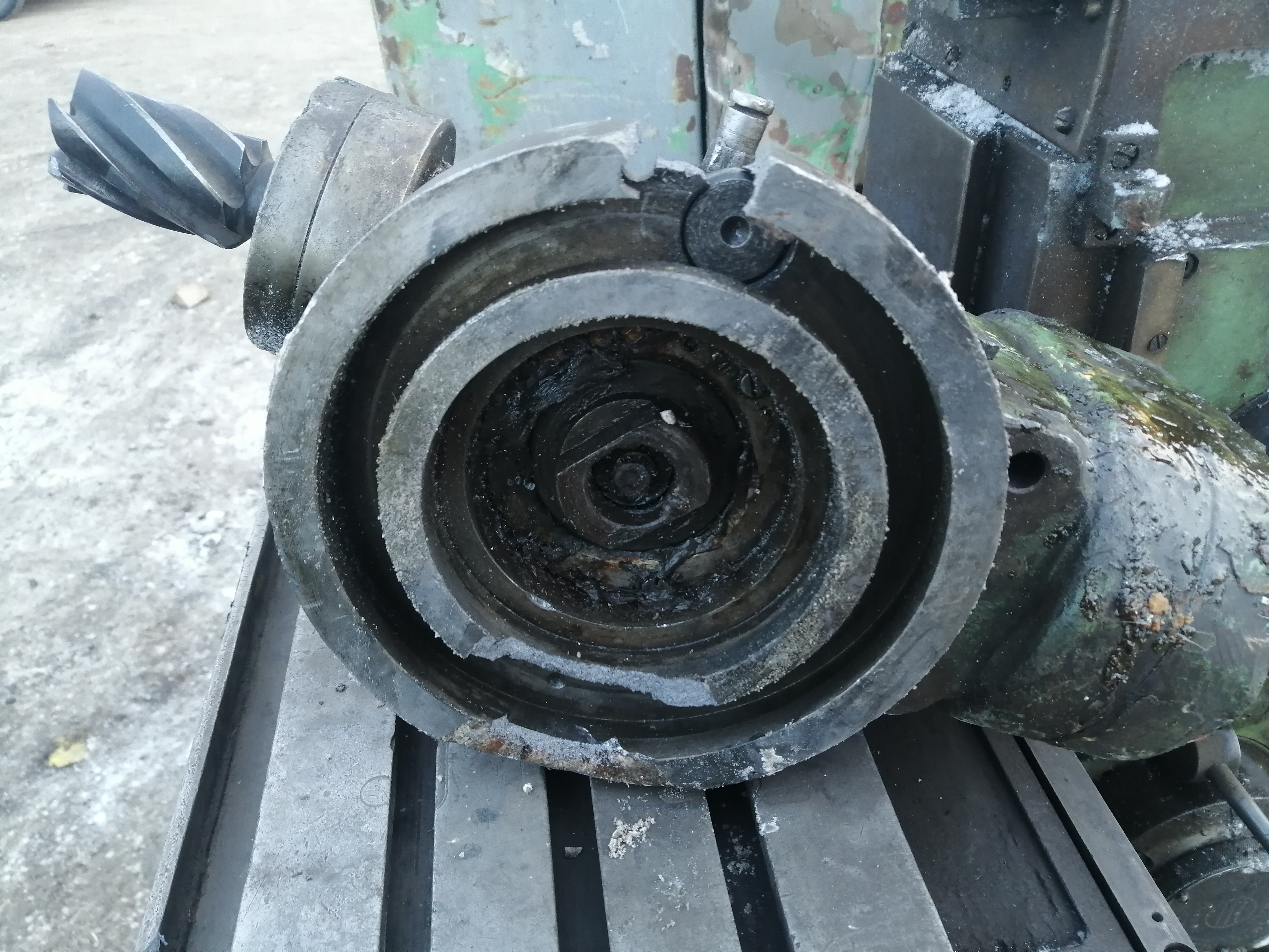

675ый побитый. Главный косяк - оторвали ВФГ, выломав кольцевой паз. Выставляю целиком на день, потом буду потрошить. Кому что надо с него - пишите.

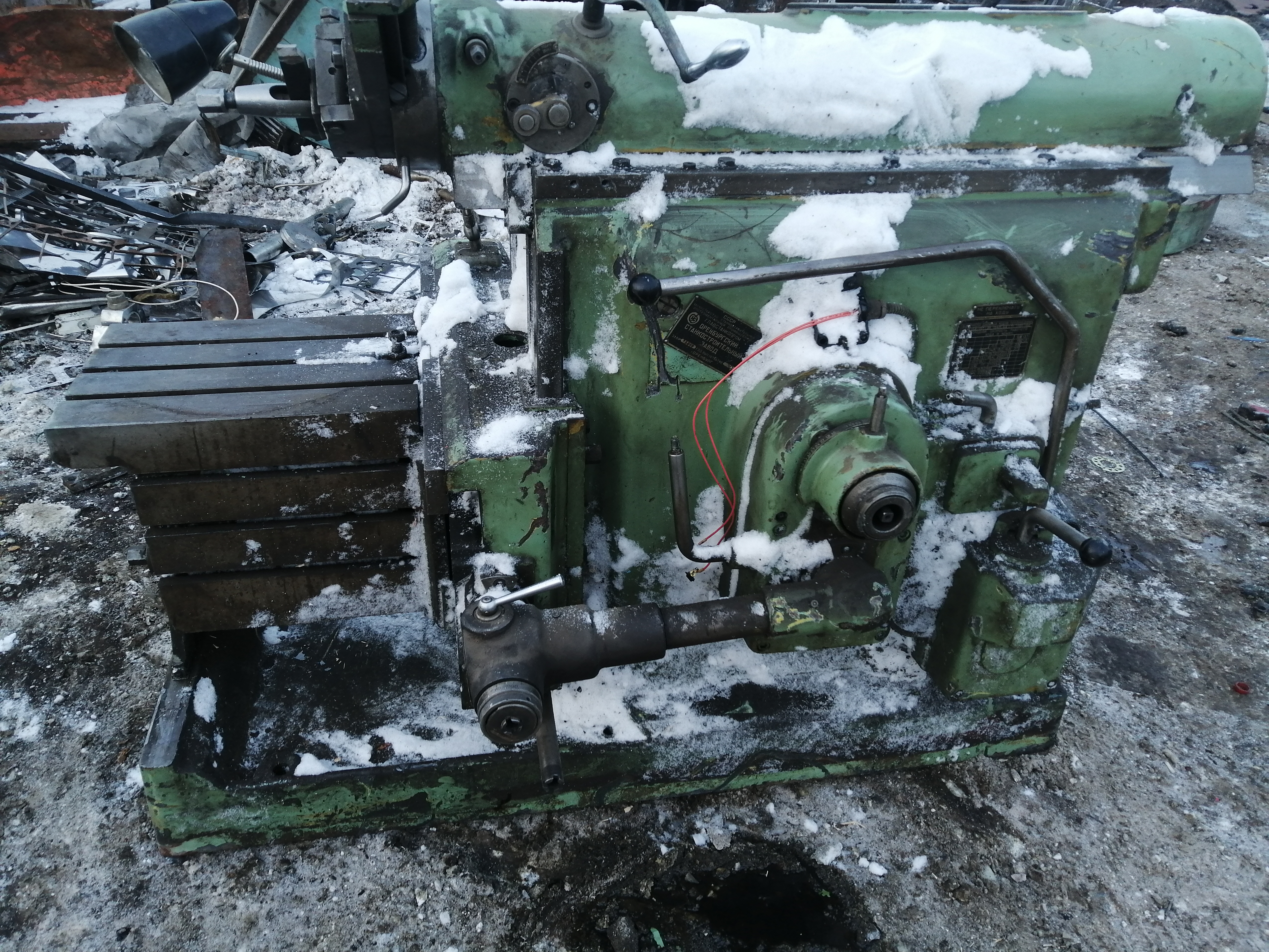

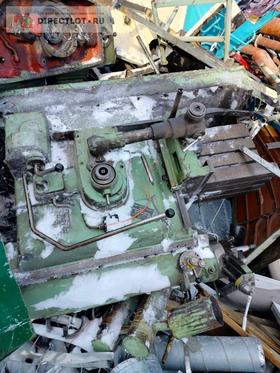

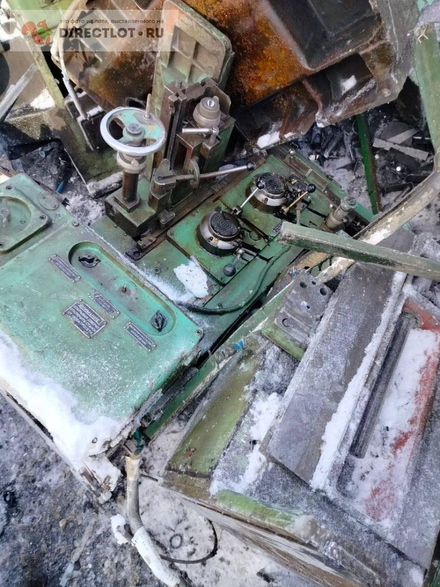

7Б35 строгач поваляли, сцепление раскручено и не включается, рычаги загнуты, нет зажима ползуна. Что с него снять кроме кубика? Суппорт - это часть с резцедержкой? А механизм подач у него где? Фото прикладываю.

По 675му вопрос. Стоит ли его спасать под ремонт с целью дальнейшей продажи? Или только на разбор? Вроде корпуса вфг есть в продаже, моторная плита у меня есть. А в остальном он по мелочи поломан - штурвалы, пара ручек, лубрикатор. Или не рентабельно это?
Иван63rus   2576   6185
  добавлен
Все зависит только от цены и желания. Так-то станок популярный и ходовой.

С Дипа продать можно всё, кроме задней бабки. Фартук, суппорт, коробку подач, рейки. Фрикцион с опорой шкива, тормозную муфту, даже систему рычагов на включение фрикциона. Но всё тяжёлое, потребует сил, финансов и выдержки. Самое сладкое - фрикцион и малая продольная.

Механизм супорта на строгальном. Супорт это та часть с резцедержной. На самом этом ползуне справа(если смотреть со стороны стола) есть такой лапка с роликом и теперь уже отломанным рычагом. Проше Весь супорт снять плюс указаный механизм справа(прикручен на шестигранник вроде). И стол(кубик). Ну а дальше все зависит от цены.
