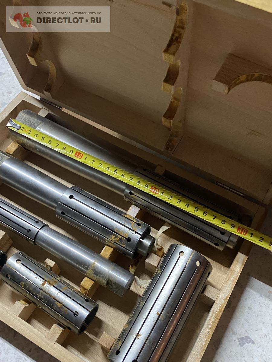

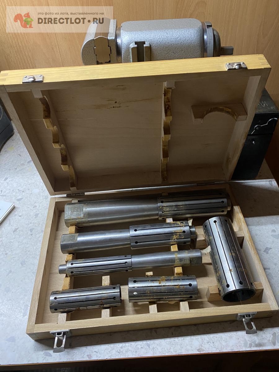

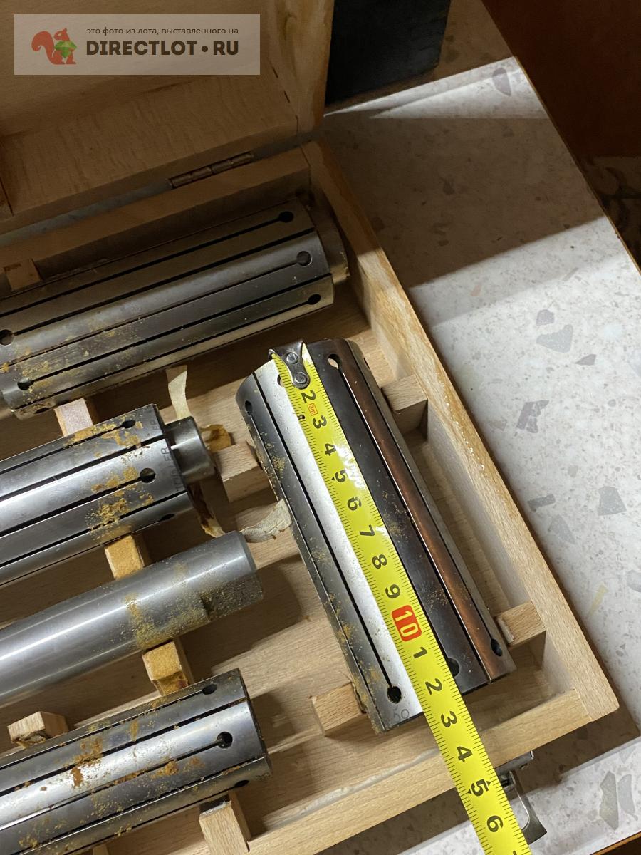

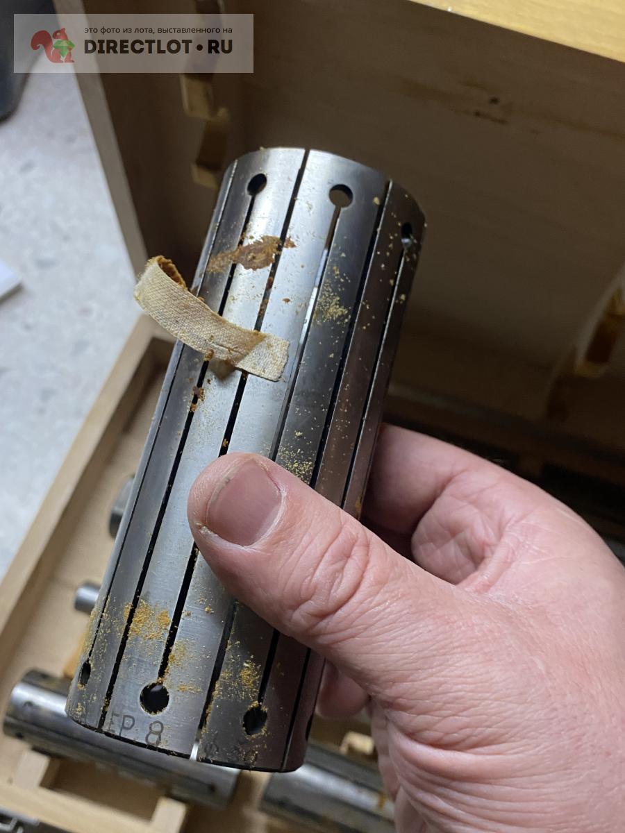

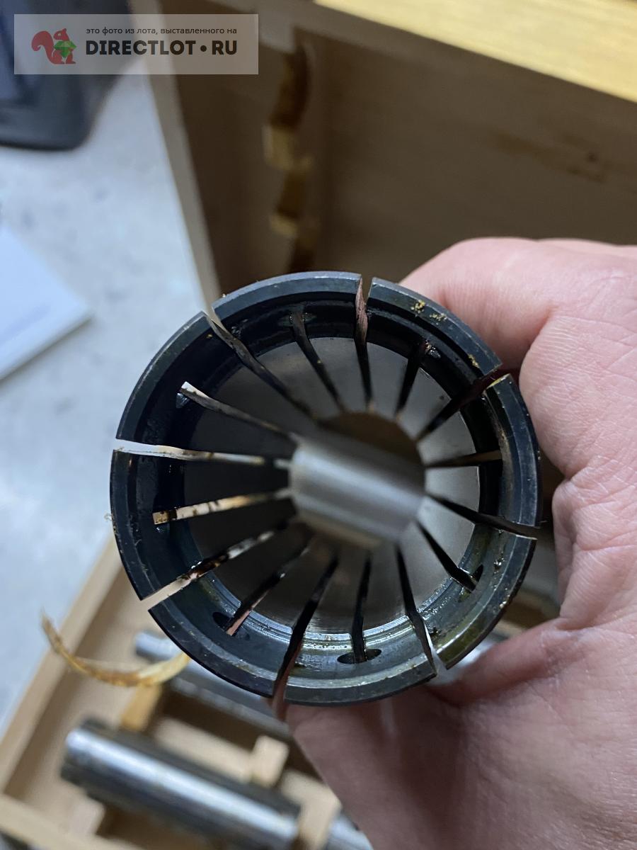

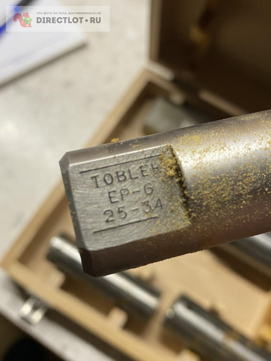

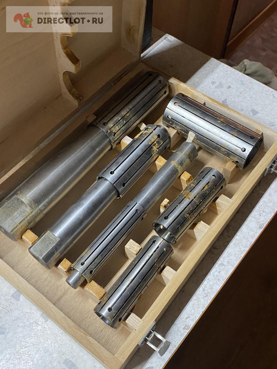

Привет
Что за ЗИ П , цанги ?
specprb   393   2363
  добавлен
предположу - оправка для обработки тонкостенных деталей, втулок и т.п.
kirill korba   264   2241
  добавлен
оправки для базирования по отверстию, в том числе и тонкостенным,
я подобные для шлифовки использовал, в том числе
-Красный_механиК-   620   2895
  добавлен

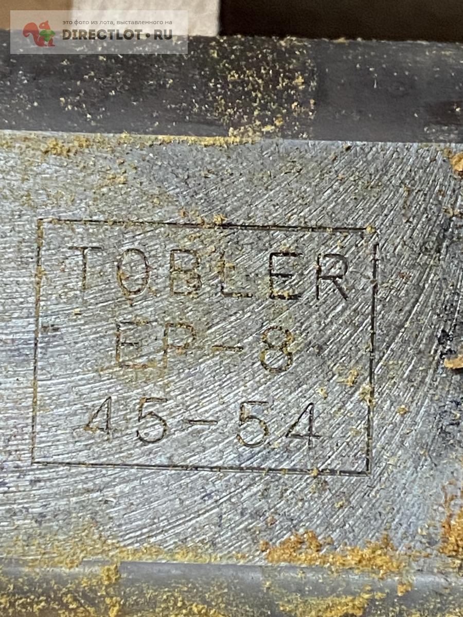

Это набор для обработки деталей в центрах на токарном (чистовое малонагруженное точение), круглошлифовальных станках и для измерения в центрах деталей от центроального отверстия с диапазоном диаметров от 45 до 54мм. Больше это конечно чистовая оснастка и как мне кажется более для измерительных операций. Гуглить надо по лого, что за фирма.
nortamas   218   1878
  добавлен
оправки не предполагают большого усилия зажима
ПС нет затягивающей и обратной резьбы
измерение шестерней дисков фланцев в основном по биению относительно центрального отверстия
если на этих оправках шлифовать то к каждой детали придется привязываться
nortamas   218   1878
  добавлен
нет в наличии не кахих хоть либо фиксаторов деталь базируется исключительно на силе трения
specprb   393   2363
  добавлен
rosna.spb.ru/tmcmn-_-razzhimnaya-opravka-1-1-1/ вот их продают
