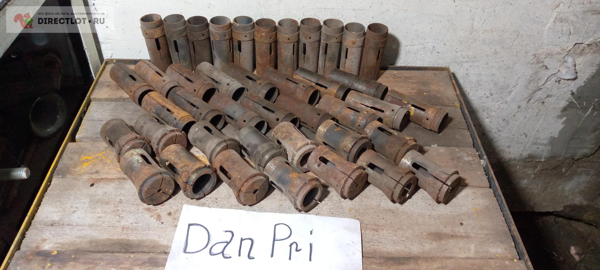

Подскажите как назвать
Станочникъ   64   294
  добавлен
цанги
Олег Викторович   5101   4903
  добавлен
Комплект цанг от токарного автомата, подающие и зажимные.
Texman   895   4045
  добавлен
Да какие это к черту цанги, это металлолом. Гнилое все напрочь, никто такое не станет в шпиндель совать.
Иван63rus   2576   6181
  добавлен
Цанги. Но в таком состоянии их вряд-ли кто купит.
DanPri   178   2022
  добавлен
Информаци принята спасибо Сдам на дом .А может кому нужно по цене лома .
сергей579   152   215
  добавлен
ржавыми цангами назовите..
specprb   393   2361
  добавлен
иногда лучше ржавое почистить, чем самому вытачивать. может кому на поделки пригодится. попробуйте выставить недорого, в лом всегда успеете сдать
-Красный_механиК-   620   2893
  добавлен
Тело цанги зажимной 35 или 48 мм? Это цанги скорее от автоматов 1и125 или 1и140 соответсвенно, если резьба на подающих с шагом 1.5. Зажимные конечно в коррозии, а вот для подающих это не так важно.
nortamas   217   1874
  добавлен
какая ржавчина где вы ее увидели так надет они работают как правило в патроне а не в самом шпинделе ....а во время работы там столько говна окалины пески стружки и прочего они это налет сожрут и не заметят
как выше писали поющим лишь бы резьба не пострадала
нормальные адекватные цанги для токарных автоматов ......эти автоматы доживают последние годы 95/100 ремонтов раздербанить соседний сдохший такой же
можно их выставлять за недорого 100руб за кг ....в полне адекватно
если будет нужный размер отверстия возмут
