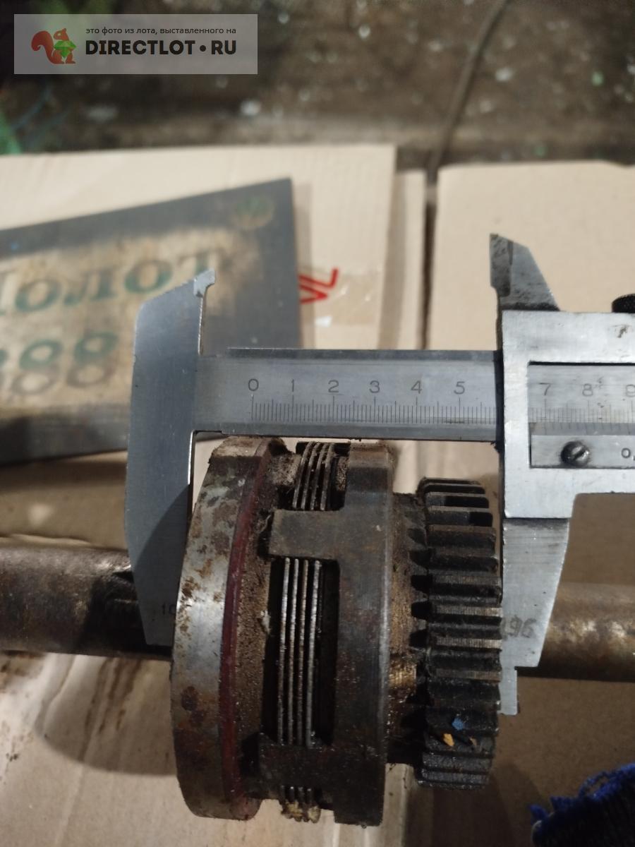

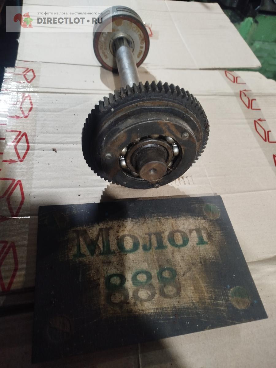

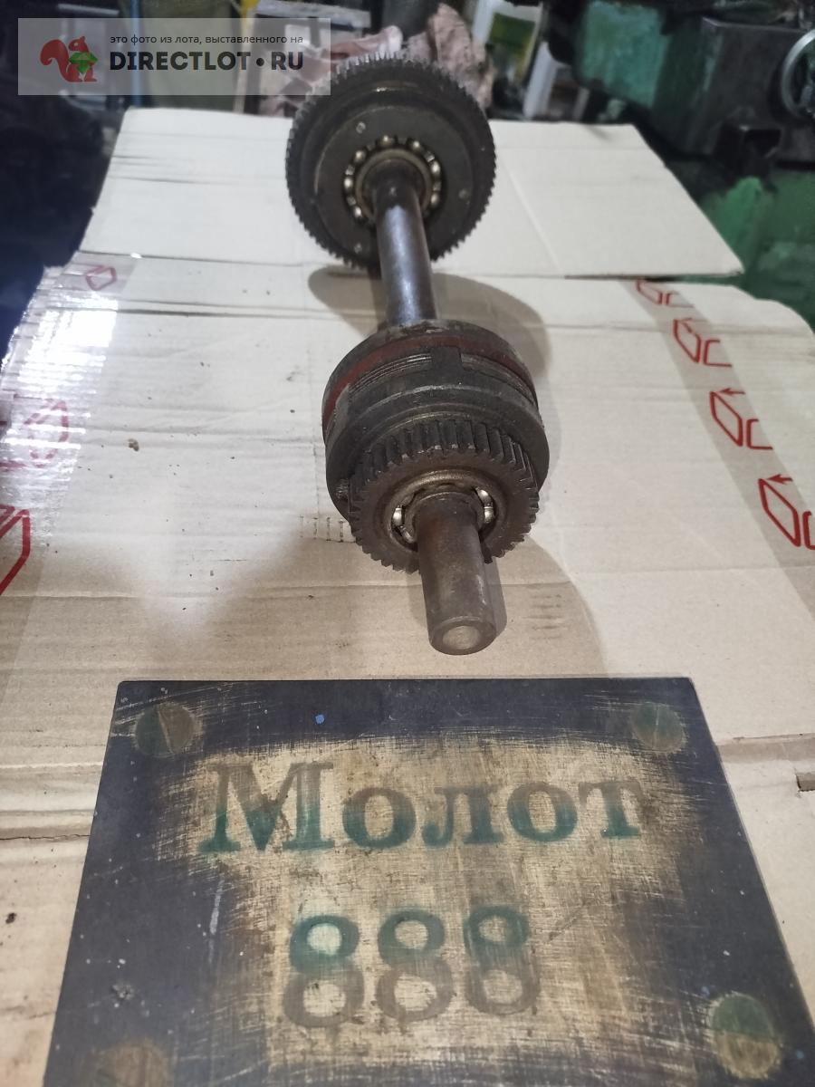

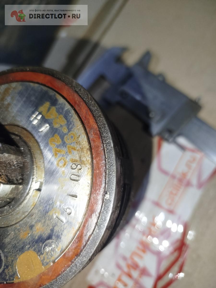

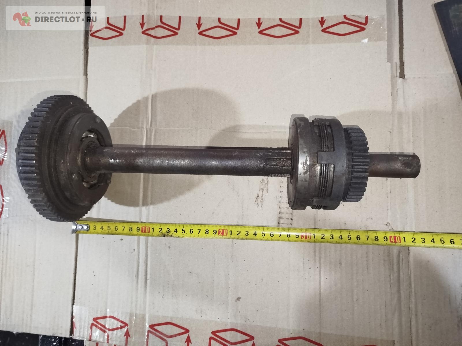

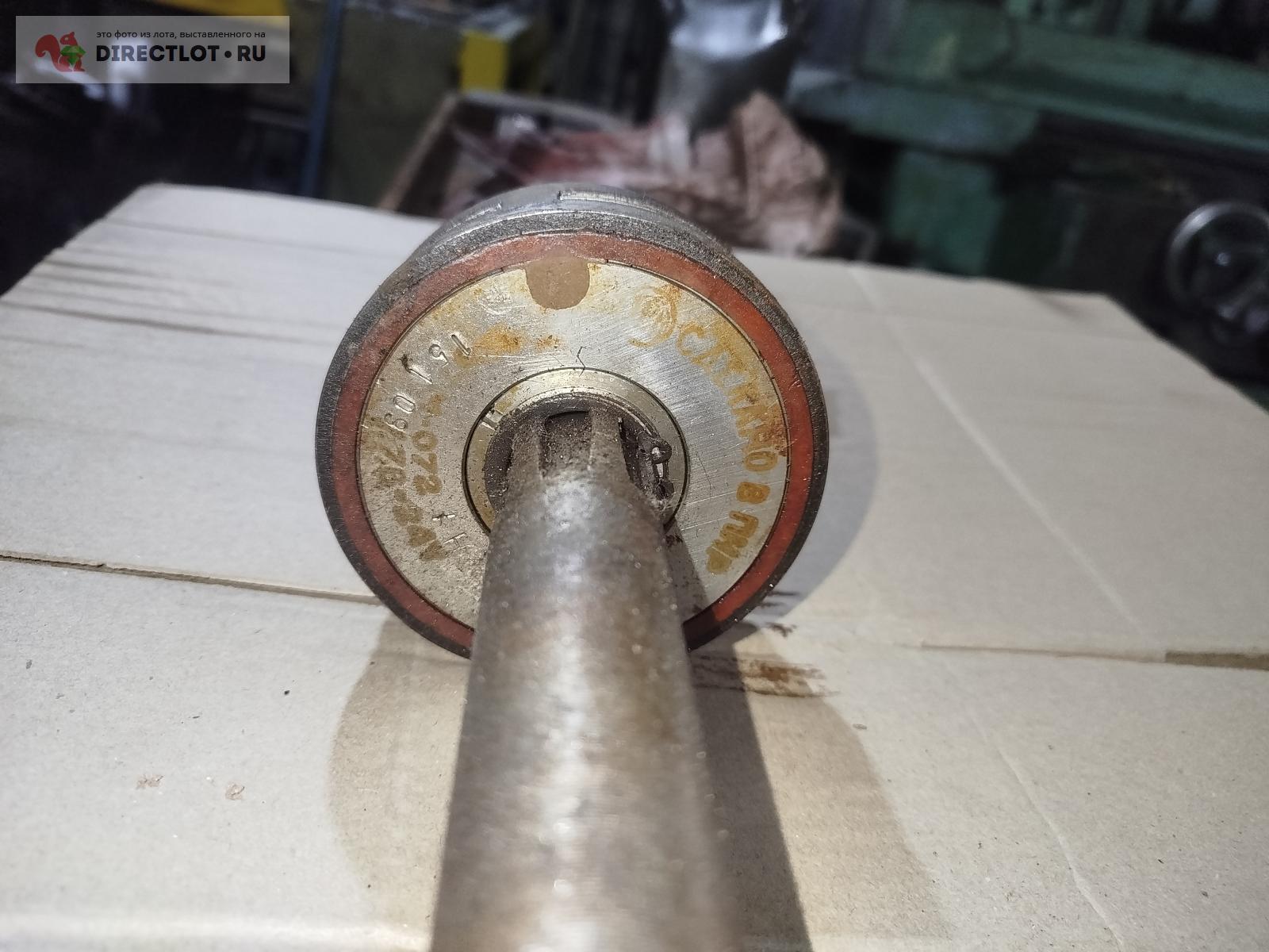

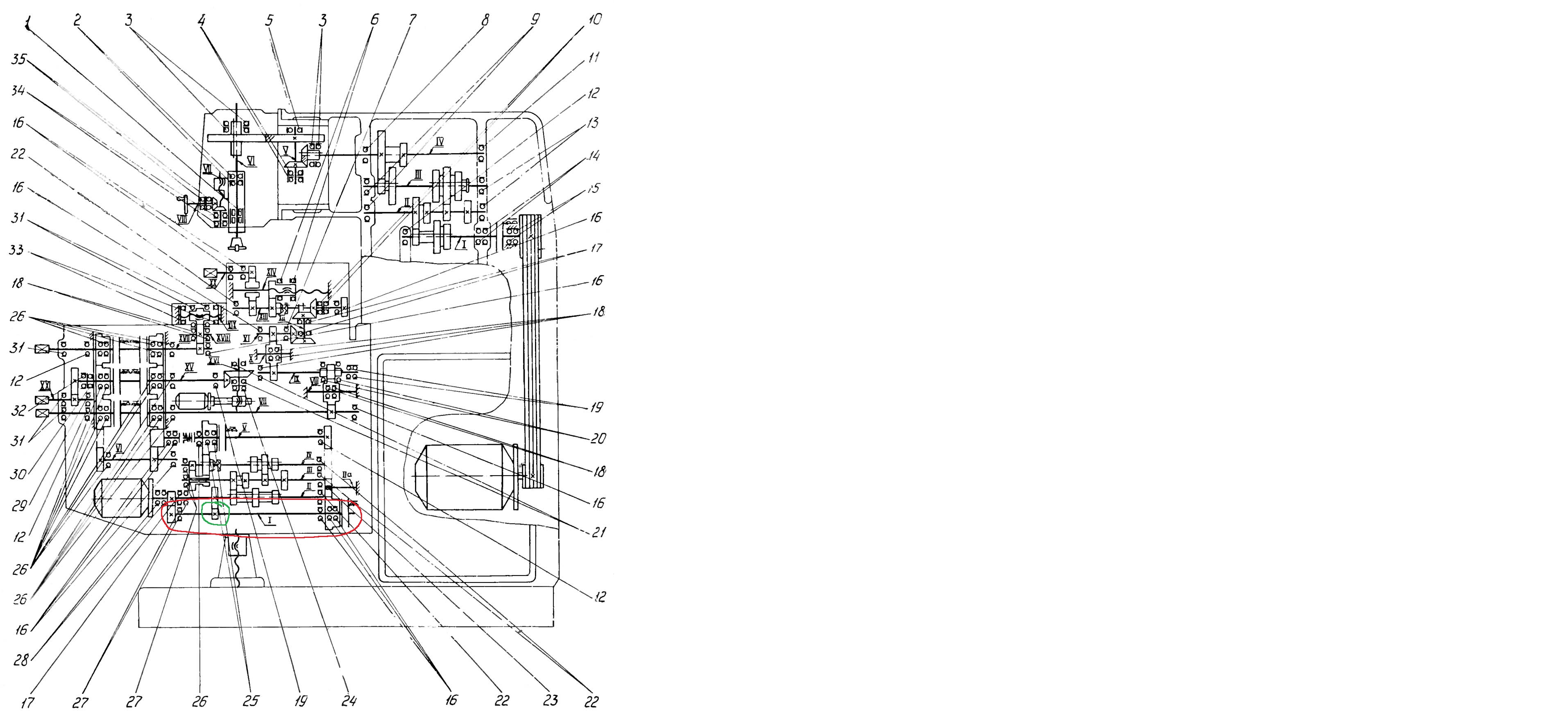

подскажите с какого станка вал
codename1182   441   2747
  добавлен
могу ошибаться, похож на вторичный вал от двигателя в приводе коробки шпинделя луганского СФ-15 или СФ-35 муфта-тормозная
Lord of the piece of Iron   2794   2486
  добавлен
Тоже сначала подумал что от него. Не, ни фига не он. Там еще по середине тогда должна быть шестерня ( зеленым обвел).
Приложены файлы: Безымянный.jpg (731kb)
