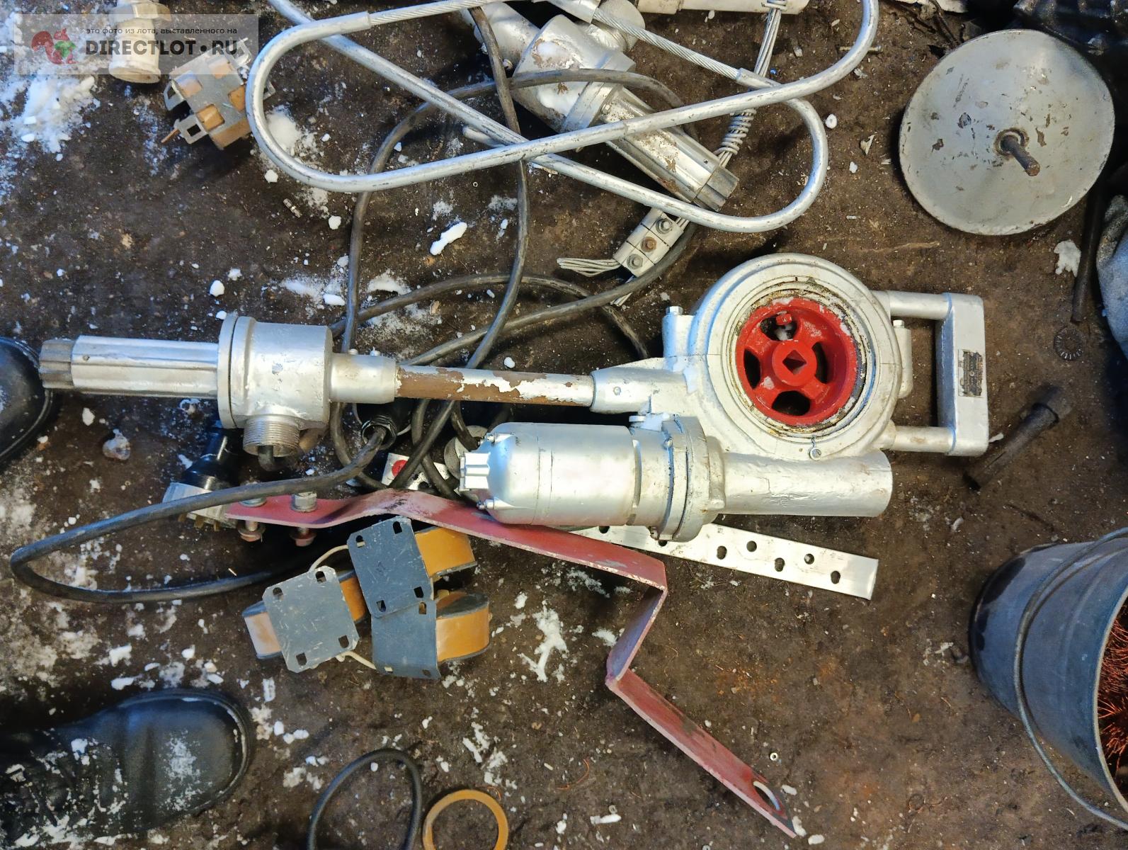

Здравствуйте всем, стоит ли что забрать?
nortamas   217   1871
  добавлен
дрельку
Добрый Шубин   1023   3053
  добавлен
дрельку мб стоит. не совсем понятно ,что это,,возможно экструдер для герметика. 3 фото..вообще загадка, особенно оттого,что вы ленитесь шильдики крупным планом снимать. Но так то примерно понятно, что моторизованый редуктор червячный. Функционал ..ну,может гайковерт древний-или что-то вроде этого.
сергей579   152   214
  добавлен
разве что дрель..и то ,если не дорого..
sergeijob   76   2322
  добавлен
Если не ошибаюсь, на втором фото древние пресс клещи электрогидравлические для обжатия наконечников. Думаю стоит забрать.
sergeijob   76   2322
  добавлен
Глянул в книжке, на втором фото пресс гидравлический ручной пгэ-20
sergeijob   76   2322
  добавлен
Если надо параметры в книге "малая механизация электромонтажных работ" стр42
Salnik1970   490   2616
  добавлен
3 фото похоже моторизированный привод задвижки
Salnik1970   490   2616
  добавлен
Или фидерный
sergeijob   76   2322
  добавлен
Полистал ещё чуть чуть книжки по электромонтажным инструментам и наткнулся на "универсальный электрифицированный привод типа ПУЭ-1". Сильно смахивает на приспособу на фото 3. Применяется для привода лебёдок, затягивания проводов в трубы и т.д.

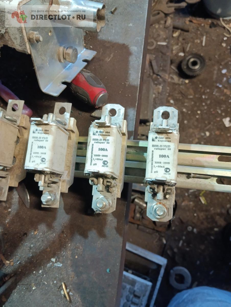

Нууу разъеденитель врде не изношен, отмыть отревизировать, смазать..... Вставки с вставкодержетелями- вроде без оплавов и нагара, отмыть в горячей воде с фэйри...., а дальше посмотреть что и как....
Если уйдёт то за недорого!
Rewelder   1   0
  добавлен
Разъединитель и вставки можно бесплатно отдать председателю гаражного кооператива.
