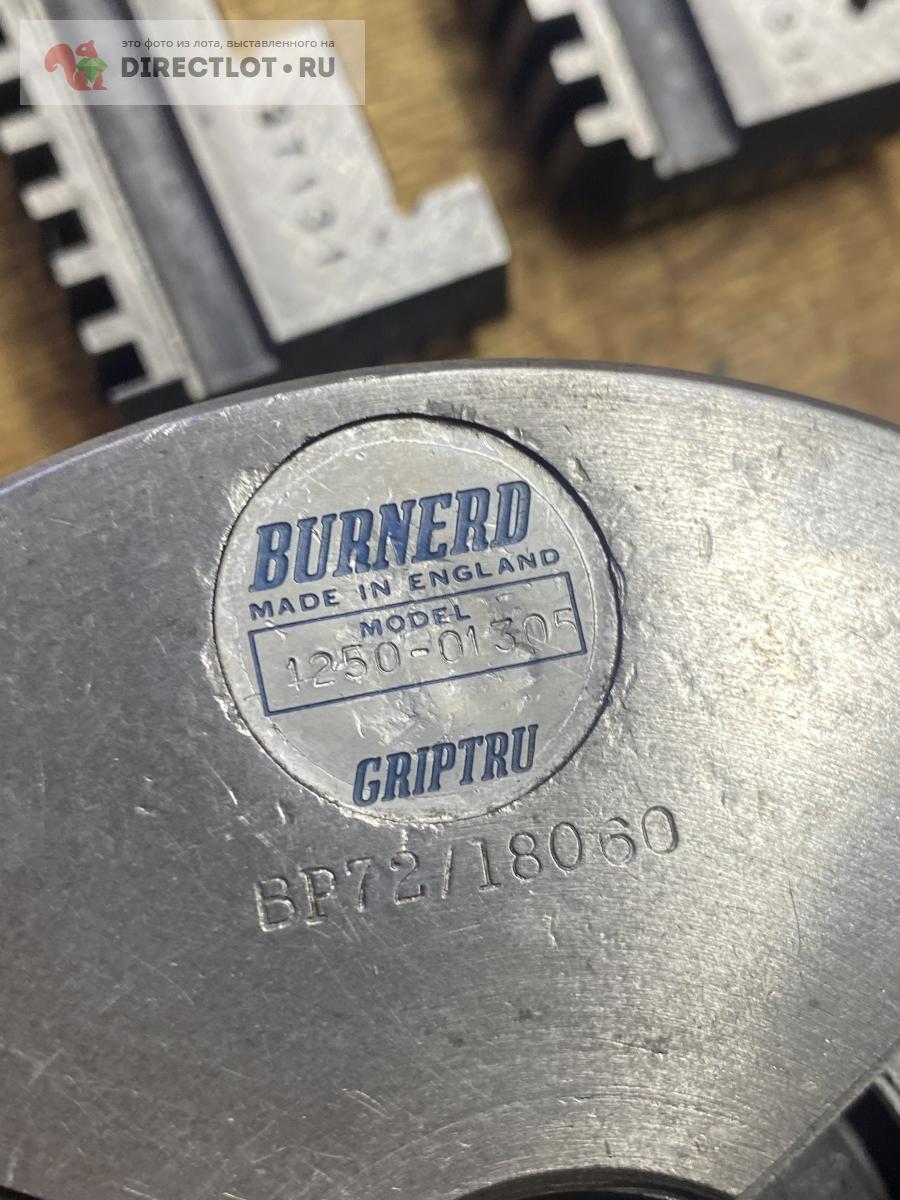

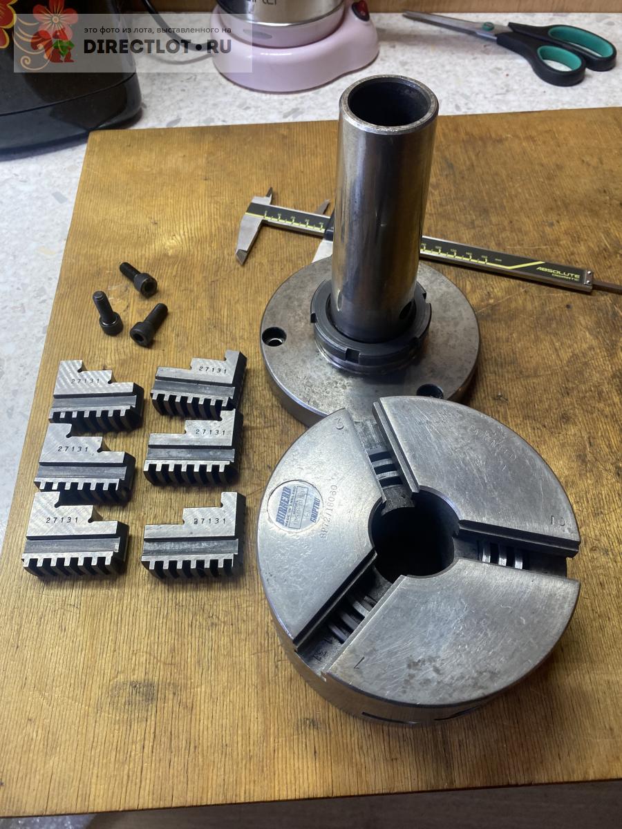

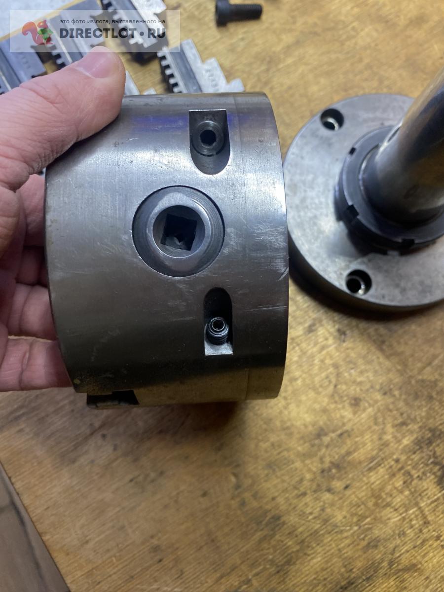

Патрон 125 Burnerd
Первый вопрос к знающим ! Pratt Burnerd и Burnerd - разные года выпуска ? Или Pratt это какое то объединение ?
Второй вопрос все патроны что попадались Burnerd - это на 102 w25 и w20
Этот явно на родной планшайбе Морзе 5 ?

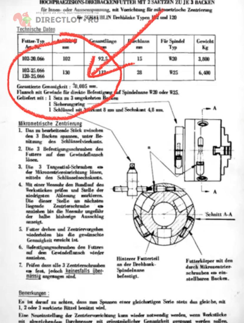

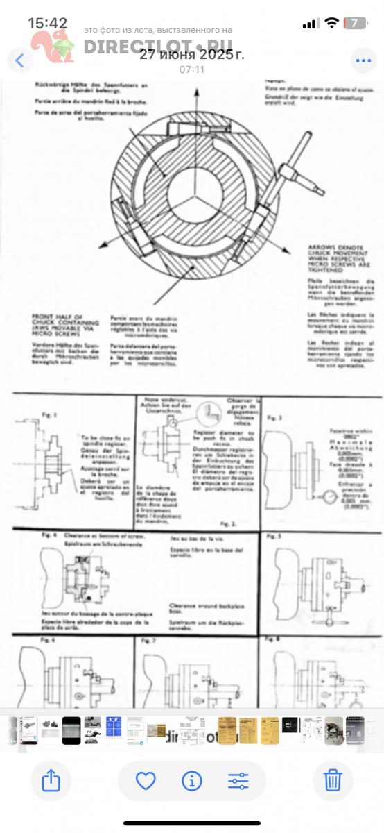

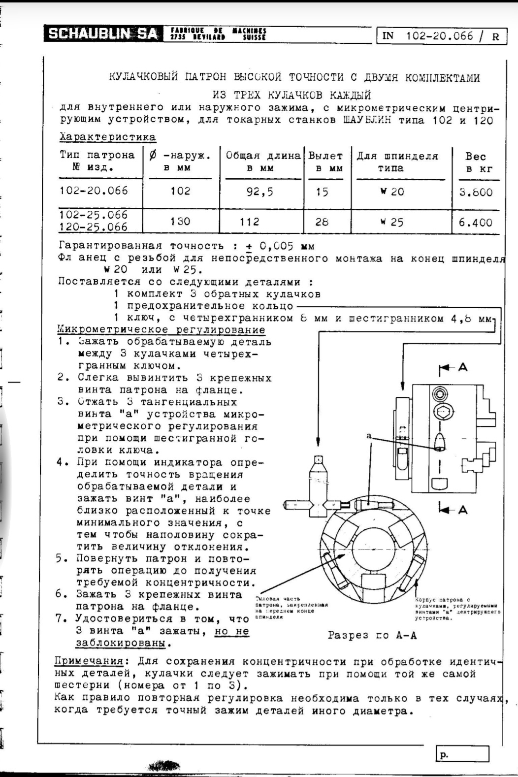

Третий вопрос патрон с доп настройкой - скрины по фото на русский перевести не реально , хрень какую то пишет
Да и там обвел на скриншоте - 5микрон это биение патронов или о чем там речь
Иван 525   702   3212
  добавлен
Сам пока не пробывал, но говорят можно выставить эксцентритет данного патрона в ноль с помощью этого механизма.
Перевод

это скрины мертвые ... текс взглядом еле воспринимается поиграйтесь с камерой
а так да 0,005 достичь по биению
Этот явно на родной планшайбе Морзе 5 ? это отдельные детали .... патрон это универсальная деталь
а план шайба это варьеативный доп

Ответ на второй вопрос- на моем патроне другой размер посадки..Правда и размер патрона побольше(200мм)-
directlot.ru/lot.php?id=1561432

Нет я именно про патроны с доп регулировкой , понятное дело , что они делали и другие патроны , как у вас например

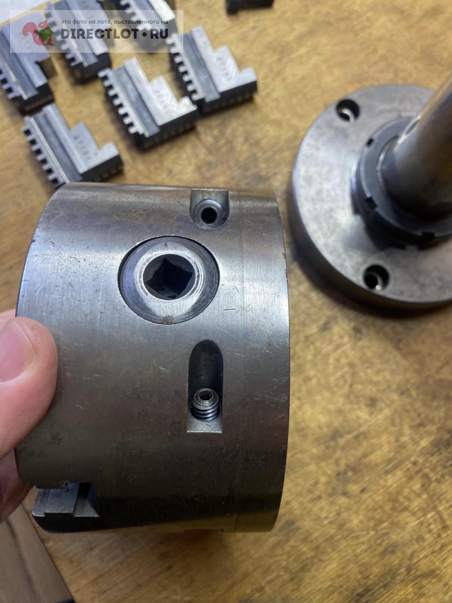

-Красный_механиК-   620   2892
  добавлен
Евгений, посмотрите внутри КМ-5 со стороны конуса, нет ли внутри резьбового бужа W25? Или там сквозное?
